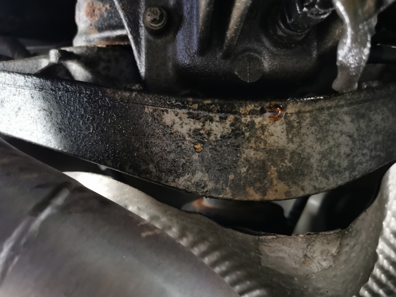

Ik weet niet of ik hier op de juiste plek post, maar mijn E63 630 heeft (soms) last van trillingen/vibraties rond de 110kmpu. Én tijdens het remmen schud het stuur. Voor dat laatste ga ik de remmen laten vervangen. Het punt is dat de remmen in feb-2024 ook vervangen zijn (onder aanschafgarantie) voor dezelfde kwaal. Welke onderliggende redenen zie ik over het hoofd? De obvious manco's zoals ophanging en lagers kan ik geen indicatie van bevestigen, en is tijdens recente APK ook niet opgevallen. Er liggen nieuwe banden (pilot sport) op en de velgen zijn als het goed is in orde.
  • Mr Pingu
  • Laatst online: 13:08
Mr Pingu
Professioneel Prutser
Op E6x-platform is een grote boosdoener nr 11/nr12 in onderstaande diagram. Niet altijd merkbaar onder apk.

Mr Pingu schreef op dinsdag 10 juni 2025 @ 12:08:
https://www.realoem.com/b...N-BMW-630i&diagId=31_2158
Dank voor de reactie. Is dit onderdeel de mogelijke boosdoener van het trillen tijdens bepaalde snelheden, of het warpen van de remschijven, of beiden?

Neckreth schreef op dinsdag 10 juni 2025 @ 12:12:
Trillen bij bepaalde snelheden. Trillen bij remmen is bijna altijd iets met de remmen zelf. Of het ook warpen kan veroorzaken ben ik niet zeker van, hoe snel na het plaatsen van nieuwe schijven was dat? Versleten bussen in de ophanging helpen natuurlijk niet mee.
Hoe voelt het inremmen? Hoe hoeveel heeft ie gelopen?
Anderzijds als het na nieuwe banden komt, zijn alle goed gebalanceerd? Je zal niet de eerste zijn waarbij banden niet goed gebalanceerd waren.
Ander regelmatig voorkomend probleem bij E6x is de hardyschijf en de aandrijfas die naar achteren gaat wat trillen kan veroorzaken. Maar in jouw geval denk ik eerder aan de ophanging.
Instagram | Fujifilm X-T2 Graphite | Fujinon 18-55mm | Fujinon 23mm F/2 WR | iPhone 14 Pro | BMW X1 F48 ('18)

Mr Pingu schreef op dinsdag 10 juni 2025 @ 12:50:
Na het plaatsen van nieuwe schijven begon het rem-trillen weer terug te komen na enkele maanden. Qua rij-stijl heb ik geen gekke dingen gedaan. Of de banden goed gebalanceerd zijn kan ik niet beoordelen, het is bij een goede zaak gebeurd.
Hoe zouden vibraties vanuit de hardyschijf en aandrijfas moeten voelen? Kan dit verklaren waarom het trillen niet altijd plaats vindt? Is het een schadelijke afwijking?
Met wat vibraties kan ik accepté zijn, maar het gevoel dat er langzaam wat stuk aan het gaan is, is wat verontrustender.

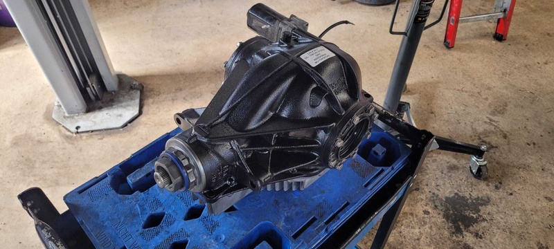

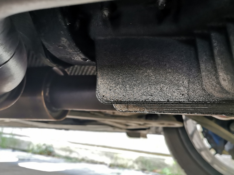

Mijn BMW F80 M3 had ik bij TEG ingepland voor een beurt, nieuwe olie + filter en bougies.
Alles is goed gegaan en hebben voor mij ook de filters in het systeem gezet, want die had ik zelf al gedaan.
Alleen kwam er één vervelend restpuntje uit die de monteur en mij opviel, namelijk druppels bij mijn elektronisch differentieel. Besloten om wel de auto mee naar huis te nemen en dat ik ging uitzoeken wat te doen, ze zeiden dat ze regelmatig differentieels voor revisie naar Hardeman Motorsport sturen. Dus die hield ik in mijn achterhoofd als backup. Zelf contact gezocht met Hardeman en uitgelegd wat er gaan de is en een offerte gekregen, dit ook gedeeld met TEG en uiteindelijk besloten om de auto zelf naar hun te brengen en 2 dagen later weer op te halen, de staking van de NS gooide roet in het eten dus kon de auto één dag later ophalen dan de planning was.
Ik had nog de mogelijkheid om de sperklok te upgrade naar een OS Giken, maar dan kwam er nog eens €2700 boven op de €1550 dus ik vond het voor nu wel even genoeg.
Hieronder twee foto's van het olie wat lekt, de koelvinnen zijn vettig en smerig van de olie.
Afbeeldingslocatie: https://tweakers.net/i/6n92fegmaG21tTOrOSO9Rv4OOyU=/800x/filters:strip_icc():strip_exif()/f/image/xdsGKn0qUOtUfOk0XOYimA9p.jpg?f=fotoalbum_large
Je ziet de druppel letterlijk hangen.

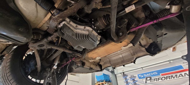

Afbeeldingslocatie: https://tweakers.net/i/M-1X1a9PsLuFr7bTMUwHcwYhXdA=/800x/filters:strip_icc():strip_exif()/f/image/8pflJEsyfIxWFnHBpZv7J3AM.jpg?f=fotoalbum_large
Differentieel klaar voor montage, revisie gehad en netjes schoon gemaakt en een nieuwe verflaag.
Afbeeldingslocatie: https://tweakers.net/i/4VK3ap9PLI270Hb-nZnHnpovRB0=/800x/filters:strip_icc():strip_exif()/f/image/zuH5nMVITCO8fPB7mzBzVHo9.jpg?f=fotoalbum_large
En het diff weer gemonteerd.
Afbeeldingslocatie: https://tweakers.net/i/WqgBYSmokGIn13nd8dS_WM5FASY=/800x/filters:strip_icc():strip_exif()/f/image/MWHTjeqRk8IwHZu69441V0Dt.jpg?f=fotoalbum_large
Auto voelde met terug naar huis rijden ook heel anders aan dan ik gewend was, dus voor de zekerheid laat ik de auto uitwegen en uitlijnen bij Jan Steverink.

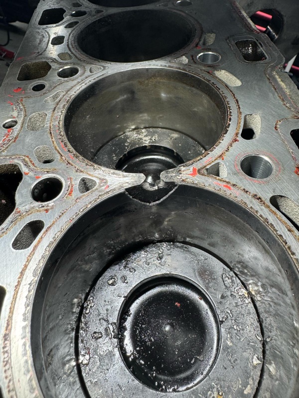

Hier een afspraak met de dealer gepland. De motor van mijn M3 tikt best wel, daar staat hij sowieso wel om bekend, lawaaierige injectoren, enkel had ik toch mijn twijfels, aangegeven tijdens de premium garantie en als antwoord. Het is normaal voor deze motor (S55). Tot een van de mede M club leden mijn auto hoorde en zei dat het exact klinkt als zijn motor, die nu al voor de 2e keer bij de dealer staat daarvoor. BMW vervangt bij hem zelfs de complete motor+turbo's onder garantie.. Maar gelukkig is de oplossing 9 van de 10x enkel de bouten vervangen en juist aandraaien.
Kennelijk is er een productiefout waarbij de bouten die de uitlaat nokkenas vasthouden af fabriek niet op het juiste moment zijn aangedraaid en dus los komen, hierdoor gaat de nokkenas ratelen. Bij BMW is hier zelfs al een PUMA (64203791-02) case voor en als je daarop zoekt staan de fora vol met deze problemen, allemaal zelfde oorzaak, de bouten van de uitlaatnokkenas.
Andere zeiden ook dat je specifiek de dealer naar dit probleem moet verwijzen omdat ze anders zeggen "het hoort zo bij deze motor". Enorm balen want mijn premium garantie is net enkele maanden verlopen. Ik heb helaas ook geen bewijs waarbij ik de dealer vraag hiernaar te kijken omdat het mondeling is gegaan.. Dus nu maar hopen op coulance als er echt wat aan de hand is.
Even mezelf quoten.
De auto is begin deze maand bij de dealer neergezet voor diagnose hierover. Ze hadden eigenlijk pas in juli tijd maar aangezien het toch niet mijn daily is alvast neergezet. Vorige week zijn ze gaan kijken. De eerste monteur zei net als al onder de garantie periode was gezegd. Er is niks mis...
Omdat ik zelf vrij zeker van mijn zaak was en de relatie met de dealer goed is is de chef werkplaats ook gaan luisteren, en samen met de monteur is het probleem nu wel vastgesteld, eerder was de coldstart niet afgewacht..
Daarna is door Ekris Veenendaal coulance aangevraagd hiervoor bij BMW. BMW geeft hier GEEN coulance op omdat ze een auto uit oktober 20217 te oud vinden en eigenlijk zegt BMW. op deze leeftijd weten we niet hoeveel de auto gebruikt is... Waarop mijn contact persoon bij Ekris zei, ja dus eigenlijk zeg je dat je een M auto niet echt goed mag gebruiken... Waarop BMW dus in minder woorden JA zei.. Bizar. Dus volgens BMW moest ik maar zelf alles betalen, ook al is het een productie fout, op de melding dat dit dus klanten zou kosten was het antwoord. Ja dat is dan maar zo.
Maargoed nu de goede kant van het verhaal, Ekris Veenendaal heeft uit zichzelf besloten de volledige reparatie uit eigen zak te betalen. Ze zijn het niet eens met BMW en vinden het geen stijl. Ik had sowieso al een goede relatie met Ekris Veenendaal maar moet zeggen dat ik dit echt heel netjes vind, het gaat uiteindelijk toch om 2000 euro EX btw.

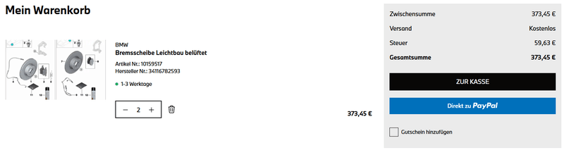

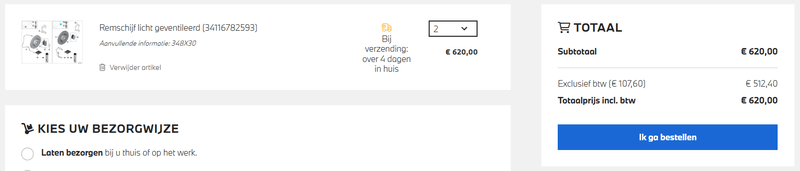

Anyway... eerste deel van de dingen voor de 335i remmenconversie die besteld moet worden is binnen. De heerlijke 348x30 BMW Leichtbau remschijven (vooras). Scheelt een kilo onafgeveerd gewicht aan beide kanten. Ik wilde niet alle schijven tegelijk bestellen, want dan was de kans groot dat het op een pallet ging. Nu kon het keurig via een Duits DHL Packstation.
Afbeeldingslocatie: https://tweakers.net/i/5_yLurqfu7RDHLm2XxBR4Z15QSM=/232x232/filters:strip_icc():strip_exif()/f/image/06157OrD3RWtS3zrveAQ2L1K.jpg?f=fotoalbum_tileAfbeeldingslocatie: https://tweakers.net/i/pTUso2B5Yec0655mjYHRGWf3new=/232x232/filters:strip_icc():strip_exif()/f/image/nJWIsFM68CJZpvMmaQyBsNxT.jpg?f=fotoalbum_tileAfbeeldingslocatie: https://tweakers.net/i/QjepVywq0GH9cYn1clPhG0-ATNM=/232x232/filters:strip_icc():strip_exif()/f/image/KZCKGCEo6zJ9M4rxbBflChYb.jpg?f=fotoalbum_tile
Scheelt best wel veel via Duitsland.
Ekris:
Afbeeldingslocatie: https://tweakers.net/i/UEFphoQ4SWN8FRADkvTv4qBF8gs=/800x/filters:strip_exif()/f/image/V7VTUnO9nnzusW8zwaQwbGpG.png?f=fotoalbum_large
Leebmann:
Afbeeldingslocatie: https://tweakers.net/i/pHcNn4HHS8_1Qqtk8UCEmNipwro=/800x/filters:strip_exif()/f/image/qDebKezBMuc5zmDJZlmLhHVa.png?f=fotoalbum_large

Ik heb een F31 met sportonderstel en moet nieuwe achterschokbrekers. De auto deint erg en bij gaten in de weg hoor ik hem soms zelfs klapperen.
Offerte (OEM+arbeid) is 1300 euro, kan dat niet goedkoper ondanks de elektronisch gestuurde dempers?

Op een F31 is toch geen adaptive drive te krijgen of ben ik nou in de war? Dat zijn dure schokdempers.
Als ik even in Realoem kijk, zie ik simpele demper die je koopt vanaf 100 euro ergens.
Je hebt ook nog luxere dempers, onderdeelnr 33526873802, die koop je als Bilstein vanaf zo'n 260 euro nieuw. Misschien meteen nieuwe toplagers doen als je de boel toch los hebt liggen, en eea aan stofhoezen e.d. Winstmarge voor de garagist en een uurloon, dan telt het wel op.

Pannencouque schreef op zaterdag 21 juni 2025 @ 11:22:
Thanks, ik ben niet thuis in "adaptive drive" (VDC?) of niet.
Het is wel een auto met full options, incl sportpakket en onderstel, als ik m in sport zet wordt het serieus stug/sportief, dat kan alleen elektronisch?
Ik verwacht dan weer niet dat het een systeem is die zichzelf aanpast aan de hand van de ondergrond / rijstijl met frequentie x.
(ik ben geen kenner :+ )
De auto is "oud" (360k km) en staat te koop, dus het mag niet teveel kosten, maar er moet wel gewoon degelijk spul op.
Ik rij vandeweek anders ook nog wel naar de "specialist" voor een 2nd opinion.
2x 100 + hoezen en klein materiaal etc, plus 2 uur werk: 500 euro is al een stuk beter dan 1300 :P
En anders naar de handel voor het oosten/zuiden, zoeken ze het daar maar uit.

Ik heb een F31 met een adaptief m onderstel. 2VF in de optielijst

Een zeldzame eenhoorn dus... dat is helaas bijzonder weinig BMW's gegund om full options te zijn, maar heel af en toe hebben we er één.
mitsumark schreef op zaterdag 21 juni 2025 @ 12:17:
Die offerte bevat originele (genuine) onderdelen. Als jij die onderdelen zelf koopt zijn ze ook duur. Als je OEM of aftermarket onderdelen gebruikt zal het altijd goedkoper zijn, ergo de offerte met OEM of aftermarket zal navenant goedkoper zijn.
Maar zeker 'speciale opties' als een adaptief onderstel willen er qua prijs wel eens inhakken. Vaak worden ze dan ook maar vervangen door normale onderdelen, voor zover dat mogelijk is natuurlijk. Aan de andere kant, vervang het zoals het was en je kan weer jaren vooruit toch?

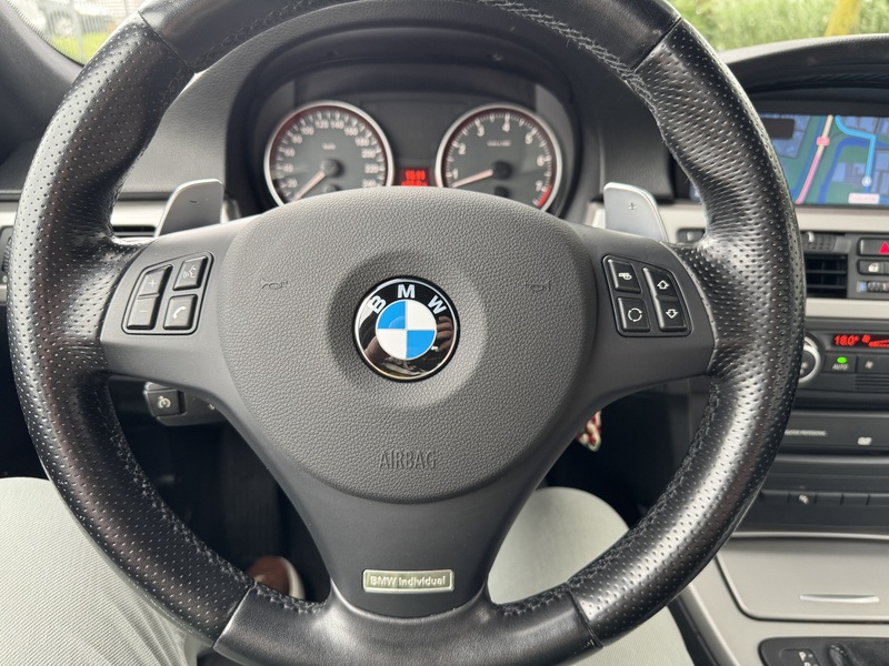

Hier iemand ervaring met een bedrijf wat een BMW stuur kan bekleden met alcantara? Ik zie online een hele berg sets om het zelf te doen, maar weet niet of ik er zelf aan moet beginnen met zo'n naald en draad :P
Helemaal gemist! Excuus!
Je hebt meerderen. Zelf heb ik ervaring met CM Customs (Chico), nu genaamd Vipez, Jelle Kwant en in België (Aarschot) Ciprian Caliniuc. En ja, die leveren allemaal kwaliteit. Geen verdikkingen bij de naden, zoals je vaak bij die Ali-hoezen ziet. Keurig leder of alcantara en zelfs custom carbon.
