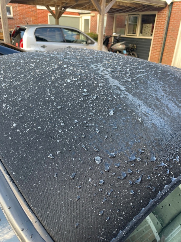

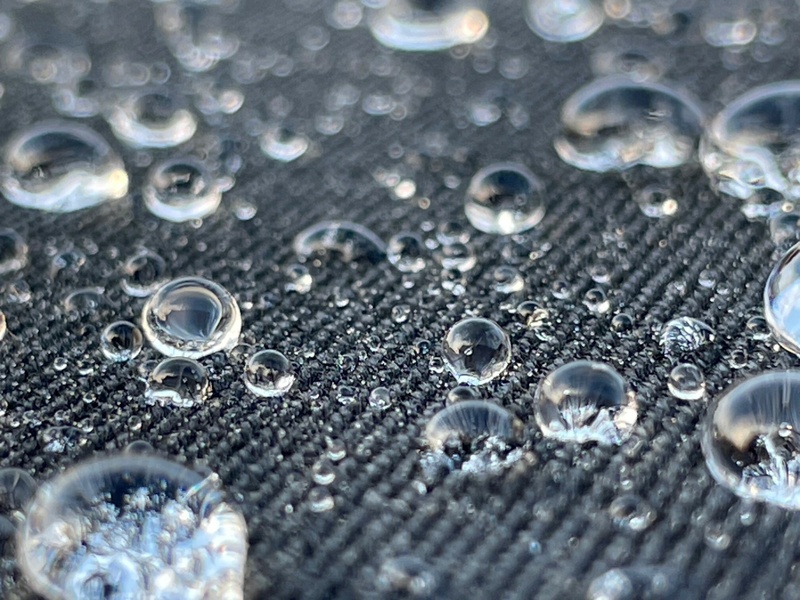

Sinds kort trotse bezitter van een Z4 3.0i ! Een projectje, op de fotos ziet 'ie er beter dan als je er met de neus op staat. Maar dat gaan we allemaal stapje voor stapje fixxen. Grotendeels de lol er van.
Hier is 'ie net gewassen, lak gedecontamineerd, gekleid, en in een glaze en wax gezet.
Ondertussen wat ik in een paar weken heb gedaan:
- Dakje diep gereinigd en voorzien van een coating
- Kapotte 3de remlicht vervangen voor een rode
- Diep reiniging interieur en leder voeden
- Trim/plastics buitenom voorzien van voeding en coating zodat die weer mooi diep zwart zijn
- uitlaatje gepoetst
- olietemp sensor vervangen die foutief was (OBD2 dongle en appie)
- K&N inleg luchtfilter
- "Sound Generator"geplaatst. (stukje pijp tussen inlaatspruitstuk en schutbord voor meer inductie geluid in de cabine)
- 4 nieuwe Michelin Pilot Sport 5 gemonteerd.
- OEM nieren ipv matzwart gespoten
To Do aankomende winter:
- Polijsten. Teststop al gedaan. Mooi in 3 stappen. Dan denk ik een mooie wax, geen coating.
- Bilstein B6 en remmerij schoonmaken en voorzien van bescherming. Zit mooi spul onder, moet mooi blijven.
- Lambda sensoren vervangen. In 1 zit een storing, maar heb er nog geen hinder van.
- Wielkuipen achter zit asfalt in. Keer over nat asfalt gereden dennk ik. Wellicht zijn ze nog te redden.
- Koplampen schuren, polijsten, voorzien van bescherming.
Genoeg te doen dus!

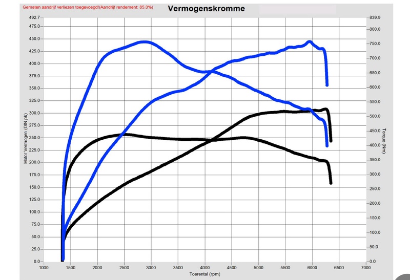

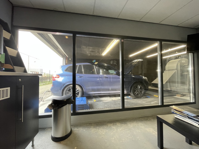

Vandaag bij BR Performance stage 1 getuned.
Blok is theoretisch 292pk en 400nm. Bij de ongetunede meting kwam het blok al uit op 343 308pk en 450 438nm.
Vervolgens de stage 1 ingeladen. Eerste resultaten waren 480pk en 810nm.Dat was toch iets teveel op het randje, dus teruggedraaid naar 450 445pk en 750 758nm. Er werd me ook nog iets verteld over de nokken die nu 1,1 graden anders waren, maar dat begreep ik niet helemaal.
Ik merk het vooral onder in de toeren, maar eigenlijk voelt het helemaal nieuw aan. Echt wel blij mee!
Afbeeldingslocatie: https://tweakers.net/i/Fg4J4-yW7z5NgHJ4Q67QuLAk4AY=/800x/filters:strip_icc():strip_exif()/f/image/Y4vz0Ilpj1QxLwfnu1MAZQ8x.jpg?f=fotoalbum_large
Afbeeldingslocatie: https://tweakers.net/i/b9870cO5GKx8KArpipZShXXKo30=/800x/filters:strip_icc():strip_exif()/f/image/fifhLf13PBDh46Bi1nglPRcc.jpg?f=fotoalbum_large
edit kleine aanpassingen aan de nummers nu ik het rapport digitaal opgestuurd heb gekregen.

Dat is een pitting verschil zeg! Wat voor bmw is het?

2020 X3 (G01) xDrive30e. Dat is een 20i met een elektromotor erop geplakt.

Dat is wel echt een flink verschil zeg. Al is de basis van 343pk ook al niet kinderachtig. Poeh. En toch denk ik dat ik het niet aan zou durven gezien de combi van elektro en mechanisch. Dat lijkt me toch al storingsgevoeliger en nu kun je helemaal niet meer bij BMW aankloppen...
Merk je iets in de elektrische range? Wordt die langer of juist korter?
