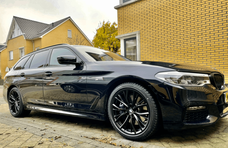

Bij mij zit er een originele breedset winter 768m onder, enige wat daar dus als waarschuwing stond is dat er geen sneeuwkettingen op zouden passen. Dat los je dus op met loopvlak kettingen.
Dus het kan wel degelijk :)
Afbeeldingslocatie: https://tweakers.net/i/8iwx9nNM_Q_5hlF9W8Gjed3iOY8=/800x/filters:strip_exif()/f/image/FimgUq45IIoueGmk8KfCmf10.png?f=fotoalbum_large
