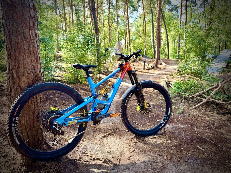

Bij aanschaf van een nieuwe fiets ook gelijk naar een 36t gegaan om dezelfde reden. Bij een proefrit in gewone kleding zat ik al op het 11t kransje. Achteraf was ik liever nog voor 38t gegaan, maar uiteindelijk zal er wel een cassette met 10t als zwaarste verzet komen.
Inmiddels is de RockShox Reverb AXS dropper ook binnen en gemonteerd. De 175mm paste (zoals gemeten) makkelijk. Een 200mm was net te krap geweest met de 5cm extra insert die je nodig bent in het frame. Kan niet wachten om deze uit te testen!
Afbeeldingslocatie: https://tweakers.net/i/fuLuDqEYc9nrTbXD625DdnRZPVw=/232x232/filters:strip_icc():strip_exif()/f/image/zzxG2aXklb7cPJLjaj88RCMu.jpg?f=fotoalbum_tileAfbeeldingslocatie: https://tweakers.net/i/GCr3JqT44dZX_EBBse508UrIBgw=/232x232/filters:strip_icc():strip_exif()/f/image/tox195a7UoHf3XdEpwWWsqPh.jpg?f=fotoalbum_tile

  • Daan_
  • Laatst online: 08:15
Daan_
Alles op zijn tijd !!
Hopelijk over twee weken klaar. Dan kan die mee voor paar dagen Winterberg, Willingen, Greenhill.
:D Straks vaker op de bio bike te vinden. En wat minder op de E ;)
Nodige onderdelen vervangen, zodat die qua afmontage gelijk is aan de E. Wachten is alleen nog op: nieuwe AXS dropper. Oranje chain guide, Dub BB spacers. YT heeft aan één kant 5mm spacer geplaatst in plaats van 3mm. Crank zit wat te strak en derrie loopt niet mooi vrij op kleinste tandwiel ;-) Als juiste spacers binnen zijn dan kan de boel afgesteld worden...
Afbeeldingslocatie: https://tweakers.net/i/eT7IEuvWzRLJ055v1TMiXOubVlQ=/800x/filters:strip_icc():strip_exif()/f/image/mVNwK70ERCypjuFFlY6B6vRW.jpg?f=fotoalbum_large
[ Voor 27% gewijzigd door Daan_ op 10-07-2025 14:00 ]
MTB24.nl plekje op het web voor filmpjes :)

  • ZanielGa
  • Laatst online: 05:53
Daan_ schreef op donderdag 10 juli 2025 @ 13:30:
Kleurig geheel heb je er van gemaakt. Niet helemaal mijn smaak, maar dat frame ziet er wel erg strak uit.

  • Daan_
Daan_
ZanielGa schreef op donderdag 10 juli 2025 @ 16:59:
Kleur mag ik ook aan gaan wennen ;-) wilde mat zwart, maar daar was levertijd eind september. De TRP remmen zijn vast goed. Op alle fietsen heb ik zelfde gele Magura remmen. Had nog setje liggen. Rode chainguide stoor ik mij zelf aan. Die wordt oranje. En anders ergens in de opslag nog zwarte liggen.
Gisteravond getest om er een KS LEV Circuit 200mm erin te zetten, maar deze past niet helemaal in het frame. Dus dat wordt toch de bestelde AXS 175mm. Wel gekozen voor de 30.9 in plaats van de 31,6. Scheelde best wat centjes en gebruik een shim.
Vandaag eens kijken, of ik de KS droppers, wielen, T-Type derrie, remmen, stuur, stem, YT dropper, Baschguard etc. op MP kan gooien.

Fiets is elkaar en vanochtend eens op pad geweest. Voor jumps en drops voel ik mij voorlopig meer op mijn gemak op de eMTB. Kan nog niet helemaal pinpointen waarom. Zal ook wel gewenning zijn...

Daan_ schreef op zondag 20 juli 2025 @ 17:44:
die zal zodra het enigszins kan wel op de fiets zitten. Met paar weken zal eerste rit wel gepland worden. Is een harde ;-)
Grappig - heb zelf ook een Specialized Levo en een Specialized Evo en rij met beiden - ken het gevoel wel dat analog vs ebike een verschil kan zijn terwijl de fietsen erg gelijk zijn.
De eBike kan meer aanvoelen als een bulldozer (zwaarder) en daardoor wat neutraal (some mensen vinden het saaier) aanvoelen, terwijl de analoge fiets lichter is, en daardoor wat gevoeliger is voor input voor de rijder of het terrein.
Wat voor mij een verschil uitmaakt was:
1. Cockpit vergelijkbaar opzetten - zadelhoogte/reach, contact punten zijn voor mij belangrijk zodat ik een vergelijkbaare opzet heb
2. Pre-ride/re-ride/free ride principe toepassen, met name snelheid verschilt iets (meer trappen of meer scrubben)
Ikzelf rij een beetje van alles (weg, gravel, XC, Trail, Enduro) en rij verschillende fietsen en bovenstaande is altijd wat voor mij goed werkt.
Trouwens - Ik rij ook met coils op de Levo/Evo, mijn Evo heeft 100lbs minder force dan de ebike om te compenseren voor het verschil in gewicht.
Bij ons hebben ze het skillspark heropened en wat verbouwd - hier een video van Anneke Beerten met een walkthrough -
