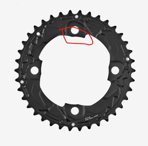

ik zou denk ik geen shimano nemen, die hebben op het grote blad toch vaak wat gekke vormen.. . die aan de achterkant dan niet lekker aansluiten en waar je dan weer een stukje af moet slijpen ofzo..
op b-c.de zag ik zo snel geen betaalbare generieke bladen op voorraad, maar als je meer zoiets kan vinden:
https://www.bike-componen...Arm-104-64-mm-BCD-p38626/
Dan sluit de pas vorm denk ik beter aan.
bij shimano kan dit volgens mij een probleem zijn
Afbeeldingslocatie: https://tweakers.net/i/U3IPwiLW_8LX4SV2UaN30PZQkac=/full-fit-in/4000x4000/filters:no_upscale():fill(white):strip_exif()/f/image/XFeBXSiwbB4lwdRfMqkWVjmp.png?f=user_large

Ik vind inderdaad ook niet meteen geschikte kettingbladen die betaalbaar zijn (gezocht op bike-components. bike-discount, bike24, mantel, vaneck). Een andere optie is meteen een volledig nieuw crank aanschaffen. Op de spec van de fiets staat bij de BB 'Threaded BSA', dan vermoed ik dat een shimano crank te gebruiken valt? bvb https://www.bike-componen...-M4100-2-Crankset-p77712/ ? Enig probleem is dat deze 26T als klein blad heeft, en die vriend wel liever een 22T wil. Dus dan moeten we nog een 22T blad vinden voor dat crank. En dat vind ik niet heel duidelijk. zou deze daarop passen? Past bvb https://www.bike-componen...0-speed-Chainring-p37949/ (ik weet niet hoe volledig die compatibiliteitslijst op die site is)?

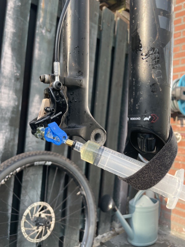

Vanochtend Mook, Groesbeek en Nijmegen gedaan. De lange boswielrenbroek aan met baggy broek erover en genoeg laagjes boven. Onder de handschoenen nog paar Muc Off werkplaats handschoenen. Was zo prima te doen met -2 O-)
Enige minpunt van de rit was dat de ketting geregeld doortrapte. Zeker bij het aanzetten was dat stront vervelend. Bij thuiskomst de cassette/ketting vervangen en gelijk de remblokken. Daar is ook niet veel meer van over ;-)
Bij terug komst bij de auto. was bidon wel bevroren. Zat aardig laagje ijs in.
Afbeeldingslocatie: https://tweakers.net/i/Iw0x30Z1aDSZaxXeCw5QGXWDyeA=/x800/filters:strip_icc():strip_exif()/f/image/clvKCCAepufBFhpFKEyRMJHn.jpg?f=fotoalbum_large

Vandaag bleeding edge kitje boven gehaald, wel beter dan het shimano systeem op mijn gravelbike:
Afbeeldingslocatie: https://tweakers.net/i/3KJbTVOayLPoLdEJQKxphtlLJ8M=/x800/filters:strip_icc():strip_exif()/f/image/JkSD7fSHjwoJN7sAK8IZtJup.jpg?f=fotoalbum_largel
Verder nog tailfin suspension fork mounts gemonteerd dus als het goed is kan ik binnenkort 4 liter water op de vork meenemen, scheelt weer een rugzak.
