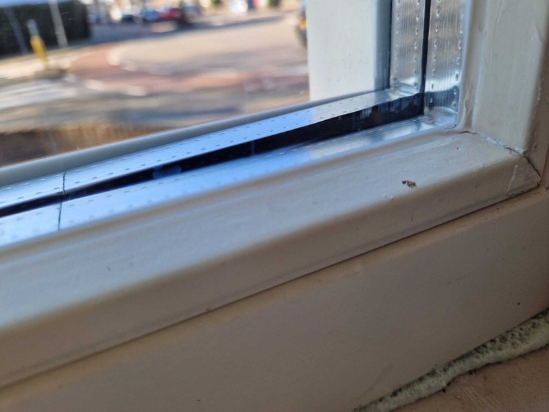

Ik laat mijn oude ramen vervangen door houten kozijnen met triple glas. Nu viel het me op dat bij sommige ruiten de glasplaten van het triple glas niet gelijk liggen. Zie bijvoorbeeld het hoekje hier:
Afbeeldingslocatie: https://tweakers.net/i/d6jwWj24jQpK1dmPA1YTb4EfPpM=/800x/filters:strip_icc():strip_exif()/f/image/4B6oSZa6lfccGO7xQ4jNrgzD.jpg?f=fotoalbum_large
Met Google kom ik geen vergelijkbare voorbeelden tegen. Is dit op enige manier een belemmering? (isolatie/toekomstbestendigheid etc.)
  • Novartis
  • Laatst online: 00:27
Als ik het zo snel zie en moet beoordelen, is het niet goed geplaatst. De binnenste ruit lijkt weggezakt te zijn. Mogelijk zijn de glasblokjes verschoven / niet goed geplaatst tijdens het zetten.
Kan dit kwaad, moeilijk te zeggen, maar de kans dat deze ruit al lek is of sneller lek raakt is aanwezig.
Het hoort in elk geval niet.

Het vreemde is dat in de onderhoek (van de foto) er een duidelijk verschil van een aantal mm te zien is, maar in de bovenhoek totaal niet, bij een verzakking zou je ook verwachten dat dezelfde plaat bovenin dan naar onderen komt te vallen, of hoeft dat niet het geval te zijn?

RobinCollie schreef op dinsdag 18 februari 2025 @ 16:27:
Klopt het dat het net geplaatst is ? Is dan de afstandhouder tussen het midden- en buitenglas niet gewoon te hoog gezet af fabriek ?

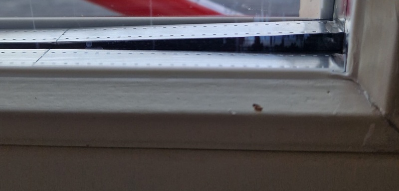

Er lijkt ook een scheur (of kras?) in het glas te zitten of zie ik dat verkeerd?

@RobinCollie op jouw foto lijkt ook de afstandhouder aan de buitenkant juist omhoog te lopen of het het is gezichtsbedrog.
Als de ruit inderdaad zakt doordat er geen glasblokken goed zijn geplaatst dan zakt ook de bovenkant mee.
Als dat niet het geval is dan zou je bijna zeggen dat het affabtiek zo is geleverd of je sponning was te krap/niet schoon en ze hebben hem erin gedrukt.
Het hoort niet in elk geval.

Ahikoo schreef op dinsdag 18 februari 2025 @ 17:56:
Lijkt een begin-einde naad te zijn van de afstandhouder tussen binnen- en middenplaat. Die andere is wat onregelmatiger en de afstand tussen de "nokjes" in de afstandhouder verandert niet over die naad heen. Maar kan ook een naad zijn. Zou ook een logische verklaring voor op- of neerlopen van de afstandshouders tov elkaar zijn daar. Gewoon beroerd gemaakt.

Dat klopt, ze zijn net geplaatst. Degene die het hebben gezet gaven ook aan dat de ruiten zo geleverd zijn, dus dan zal het af fabriek niet helemaal netjes zijn gegaan. Erg jammer want de kozijnen zelf ben ik juist heel blij mee.
Buiten dat het voor het zicht natuurlijk storend is ben ik vooral bang dat het (nu of in de toekomst) een negatief effect gaat hebben op de isolatie, geluidswering of wellicht zelfs onevenredige werking van het glas door hitte/kou.
Dat zijn de naden van de afstandhouders zelf. Op deze foto wat duidelijker zichtbaar:
Afbeeldingslocatie: https://tweakers.net/i/3KfPnQiKHQ1ev4KspzvTktV9vZ4=/800x/filters:strip_icc():strip_exif()/f/image/cOY4IcXj6AphPA2AjJWeQ6nd.jpg?f=fotoalbum_large
doktervictor schreef op dinsdag 18 februari 2025 @ 18:02:
Hmm dat klinkt niet goed! Het laatste volg ik nog niet helemaal, hoe zouden de naden een verklaring zijn voor het verschil in de afstandhouders?

RobinCollie schreef op woensdag 19 februari 2025 @ 09:18:
Sorry, oorzaak en gevolg niet duidelijk opgeschreven. Als je de knik in de hoek op het verkeerde punt maakt, en het hoogteverschil wegsmokkelt naar de naad toe op zo'n kort stukje, dan zie je het daar heel duidelijk. Soort van natuurlijke overgang tussen een horizontaal stuk (links van de naad) en het niet horizontale rechts.
Over lange termijn effecten kan ik je niets zeggen, dat weet Novartis denk ik beter ;)
Beetje makkelijk dat de zetter / aannemer zich verschuilt achter dat het niet door hun veroorzaakt was.

Ik kan me niet voorstellen dat zo’n afwijking door de ‘kwaliteit’ afdeling heel komt.

Ik neem aan dat je dit ook hebt aangegeven aan de plaatsende partij, dat je hiermee niet akkoord gaat en dat ze maar een nieuwe ruit bestellen en plaatsen?

Productiefout in de ruit, de ene afstandhouder zit op de verkeerde plek.
Hier moet je absoluut niet mee akkoord gaan, stuur die foto's en zeg dat je de ruit vervangen wilt hebben.
(Overigens is net me een raadsel waarom er tripel glas geplaatst is maar zonder isolerende afstandhouders, maar dat is weer een andere issue)

@RobinCollie https://www.kenniscentrumglas.nl/glastechnisch-advies/
Ik zou hier even raadplegen denk dat ze dit wel weten. Simpele vragen zijn gratis.
De vraag is dus of dit binnen of buiten de normen valt. Indien het binnen de normen valt heb je weinig kans, maar je kan dan nog altijd de fabrikant vragen.
Meestal sturen ze dan een nieuwe ruit op, maar dan moet je nog zelf iemand regelen die de ruit zet.

Er zijn inmiddels meer kozijnen geplaatst en tot dusver dik tevreden, maar ben over 1 ding wel erg onzeker, namelijk de ruimte tussen de kozijnen en de muur/vensterbanken. Het verschilt per kozijn, maar er lijkt soms toch wel erg veel ruimte tussen te zitten en ik vraag me af wat wel/niet gangbaar is.
Een voorbeeldje. Hier zie je rondom het kozijn ruimte zitten van +-1 cm.
Afbeeldingslocatie: https://tweakers.net/i/DCOC5LpCMNORNMwmfCUoB0o85fk=/x800/filters:strip_icc():strip_exif()/f/image/w2QPt1V6Jy8MLBDsGwRz4rrv.jpg?f=fotoalbum_large
Ik ben nu al zeker een uur aan het Googlen, maar kom eigenlijk nergens standaarden of normen hiervoor tegen. Ook niet echt een vereniging of keurmerk waar ik advies kan vragen (die zijn er wel voor kunststof kozijnen). Ik zou eigenlijk willen weten wat de maximale ruimte is, dan is het duidelijk of de kozijnen te klein zijn of niet.
Zou een ruimte als dit problematisch zijn?

Kozijnen worden altijd van buiten ingemeten, daar moet je kijken naar de ruimte er tussen. Binnen is altijd verschillend, ligt ook aan de afwerking enz.

Hoe zijn de kozijnen geplaatst? In stelkozijn of los in de gevel? Er zitten nogal wat cowboys tussen die de kozijnen zonder stelkozijn in de pur vastzetten en liever ruim inmeten. Door ruime marges zijn ze snel klaar met meten en lopen ze geen risico op een niet passend kozijn.
Als klant wil je uiteraard dat er secuur ingemeten wordt en het liefst in een stelkozijn geplaatst wordt.

Helder, dan zal er toch een verschil tussen de binnen en buitenmuur zitten. Ze werken het nu af door afdeklatjes ervoor te plaatsen, maar ik denk dat ik dan op termijn die weg zou gaan halen en het met een gipsplaatje en stucwerk zou willen laten afwerken, dat lijkt me redelijk standaard, toch?
Ik ben vooral bang dat deze ruimte een belemmering is voor de isolatie (of erger kans op vochtproblemen).
Al zou ik niet weten hoe het richting de vensterbank mooi zou kunnen worden afgewerkt:

Volgens mij zonder stelkozijn. Er zaten nog oude stalen kozijnen in de spouw waar oude aluminium kozijnen omheen zaten, dat is nu allemaal weg en ze hebben ze de houten kozijnen inderdaad erin gezet en de randen met pur gevuld. Ik heb bij meerdere partijen destijds offertes opgevraagd, en waar ze met kunststof inderdaad het altijd over stelkozijnen hadden, was dat bij hout niet het geval.

Wij hebben in 2021 Fineo glas laten installeren in bestaande ramen. Nu viel het mij voor het eerst op dat er ondiepe krasvorming aan een kant van het glas zit op veel ruiten. Niet overal en niet consistent binnen of buiten. Eigenlijk alleen zichtbaar bij zoninstraling onder een hoek. De krassen zijn duidelijk door schoonmaken / glazenwassen gekomen. Met een nagel veelal voelbaar als je weet waar ze zitten. Met bewolkt weer zie je hier verder niets van.
Een ruit kan ik als ongelukje zien, maar dit lijkt iets structureels. Is er een coating op het glas die mogelijk kwetsbaarder is? Kan het zijn dat die coating soms aan de buitenkant en soms aan de binnenkant zit als de glaszetter niet oplet?

Eisbar schreef op woensdag 19 maart 2025 @ 08:11:
Normaliter zit de meeste coating in de spouw van het glas en is dus niet te raken met schoonmaken
klinkt eerder als zand o.i.d in de spons van de glazenwasser als ik eerlijk ben. Kwarts is een groot bestanddeel van "gewoon" zand en is hard genoeg om glas te krassen.

twain4me schreef op vrijdag 21 maart 2025 @ 21:46:
Dank. Ik zie idd dat low e coating in het vacuum deel zit en veiligheids coatings met een extra glas laagje worden beschermd. Voor buiten - ik ga meekijken met de glazenwasser de volgende keer. Hij gebruikt een soort bezem aan een telescoopsteel. Voor binnen is er kennelijk op een ruit iets misgegaan.
Tender specs van Fineo:
3mm uitgegloeide helder glasblad / 0,8mm eva gelaagd glas folie / 8mm vacuüm isolatieglas / 0,8mm eva gelaagd glas folie / 3mm uitgegloeide extra heldere glasblad (vacuümspouw van 0,1mm en low-e coating).
  • twain4me
  • Laatst online: 22:14
twain4me
Eisbar schreef op maandag 24 maart 2025 @ 08:51:
Los van laten vallen etc. Ik zie ze soms hun bezem tegen de muur zetten.. muren met bezande bakstenen zullen dan waarschijnlijk zand afgeven. krassen langs de randen van het glas kan goed komen door het plaatsen, vooral als er gekit is. (natte beglazing)
