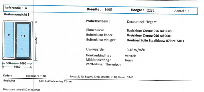

TD-91 schreef op woensdag 18 december 2024 @ 11:26:
Goedemiddag!
inhakend op de eerdere berichten mbt subsidie. Om voor de subsidie op triple glas in aanmerking te komen is een Uf-waarde van max 1,5 nodig op het kozijn zelf. (0,7 op het glas). Met aluminium kozijnen wordt dat vaak krap, maar nu wel een profiel gevonden dat rond die 1,5 lijkt uit te komen.
Omdat het allemaal net aan lijkt te zijn, hoe zou de kozijnen leverancier die waarde moeten berekenen volgens het RVO? Wordt dat ook gecontroleerd? En is het vermelden van de betreffende waarde voor kozijn en glas op de factuur voldoende als bewijs?
Daarnaast zie ik veelal dat ze deze waarde toepassen als gemiddelde inclusief glas, is het correct dat RVO wel echt 2 aparte waardes wil zien?
Geprobeerd de antwoorden hier op het forum/online/voorwaarden RVO terug te vinden, maar niet gevonden. Hopelijk iemand een helder antwoord :)
Let hier goed mee op, er is namelijk veel verwaring in de markt en jij als koper hebt uiteindelijk de gevolgen, niet de leverancier.
Voor eisen BENG/bouwbesluit wordt gekeken naar Uw (U-window), het samenstel van kozijnprofiel + glas dus. Dit is waar veel aannemers/leveranciers bekend mee zijn.
RVO kijkt voor ISDE echter naar Ug (glas) en Uf (Frame). Idealiter staat het profiel al in de lijst bij RVO en heeft het een meldcode. Als dat niet het geval is dan is dat een risico op vertraging of toch verrassingen qua waarde die impact hebben op de uitkering.
Ook zonder meldcode kunt u een subsidieaanvraag indienen. Uw aanvraag zal dan wel langer in behandeling zijn. Kies dan de meldcode overige in het aanvraagformulier, gevolgd door een omschrijving van merk en type in het tekstvak. Stuur de technische documentatie van het
product mee met de aanvraag.
Met de triple glas subsidie zou ik echt geen risico's nemen. Bij RVO doen ze overal heel makkelijk over "dan krijgt u gewoon subsidie op basis van dubbel glas meneer". Zeker met de verhoging van volgend jaar scheelt dit echt zomaar duizenden euro's.....
Ik ben inmiddels al een paar maanden bezig met RVO met het aantonen van de isolatiewaarde van mijn voordeur. Deze bestaat volledig uit een paneel Up0.7 (vleugeloverdekkend). Voor deuren kijkt RVO weer wél naar samenstel (Ud) in plaats van Uf/Up. Laat ik nou net geen specificatie van de Ud hebben...

Dank @assje !
Mijn ervaring is tot nu toe ook dat leveranciers eerst komen met de Uw waarde en vervolgens zeggen dat ik mij geen zorgen hoef te maken om de Uf en deze voldoet.
Maar inmidddels ook in de buurt mensen gesproken die met die illusie wat subsidie mis liepen.
Meldcodes voor profielen zie ik slechts van 1 merk in de lijst terugkomen. Dus ik ga maar wat extra documentatie opvragen/afspraken maken over verantwoordelijkheden indien toch eea niet voldoet.

  • Oid
Oid
assje schreef op maandag 23 december 2024 @ 14:10:
Is het nog gelukt om die waarde aan te tonen? Ik vroeg aan mijn leverancier ook zo een specificatie en die gaf aan er nog nooit van gehoord te hebben. Aanvraag wel reeds gedaan maar ben benieuwd of het dan lukt :-)
Heb uit eindelijk dit gekregen van de leverancier en aangeleverd maar waarschijnlijk dus niet juist:
Afbeeldingslocatie: https://tweakers.net/i/CR7FgX6sUF5SQAR_YbuNwfy3Sg0=/fit-in/4000x4000/filters:no_upscale():strip_exif()/f/image/Pxg7rQQ8RhSNUd7l1mdluAFc.png?f=user_large
Ik kreeg ook 3 meldcodes, maar kon er maar 2 vinden op de RVO website.
Voor het glas meldcode ISDE KA18741
Voor deuren KA19731
Voor schuifpuien KA23123 -> niet gevonden. maar die heb ik dan nodig om aan te tonen dat 'het geheel goed geisoleerd is'?
Kan ik je nog niet vertellen; mijn verzoek is nog niet afgehandeld na aanleveren van de laatste info (heb bewust niet te snel gereageerd om uitkering naar dit jaar te krijgen).
Wat ik uiteindelijk van mijn leverancier heb gekregen is simpelweg een aangepaste offerte waarop gespecificeerd staat: "Ud waarde 1.0" (naast de Up waarde 0.7).
Verder geen calculatie of verklaring; ik hoop dat dit voldoet.
Hier staat alleen een Uw waarde vermeld; RVO wil specifiek de Ud waarde zien.

Afbeeldingslocatie: https://tweakers.net/i/yofSdSN3zFRp0xJtUYyxmTysvTA=/x800/filters:strip_icc():strip_exif()/f/image/HReKFvXz5ipVYbdzrZlxq0DB.jpg?f=fotoalbum_large

Members only:

Ik vind dit ook een spannende stap, wij komen in principe voor alles in aanmerking, behalve gevelisolatie straks. Anders wordt het een C-merk keuken als we het niet krijgen :D Ben benieuwd of het makkelijker of strenger wordt voor ons dan wat jullie zeggen.
Members only:
Ik wil trouwens iedereen nog bedanken voor de input en tips en tricks! Ik wilde naar aanleiding van dit topic ook toch maar voor vacuumglas gaan ivm gewicht van de ruit/dakbelasting. En plottwist bij het aanvragen van offertes. Een bedrijf wilde er eigenlijk geen afgeven aan mij. Wat blijkt, de lichtstraat is +-2 jaar geleden gerenoveerd qua kozijn en er is HR++ glas in gezet toen. Op mogelijk 1 raam na, maar die kunnen we dan los laten vervangen en dat is natuurlijk een stuk makkelijker. Komt daar natuurlijk wel vacuumglas in, dan vervangen we het beetje bij beetje :*) Het weggooien van 2 jaar oude ruiten vind ik namelijk weer een beetje averechts werken qua duurzaamheid.
