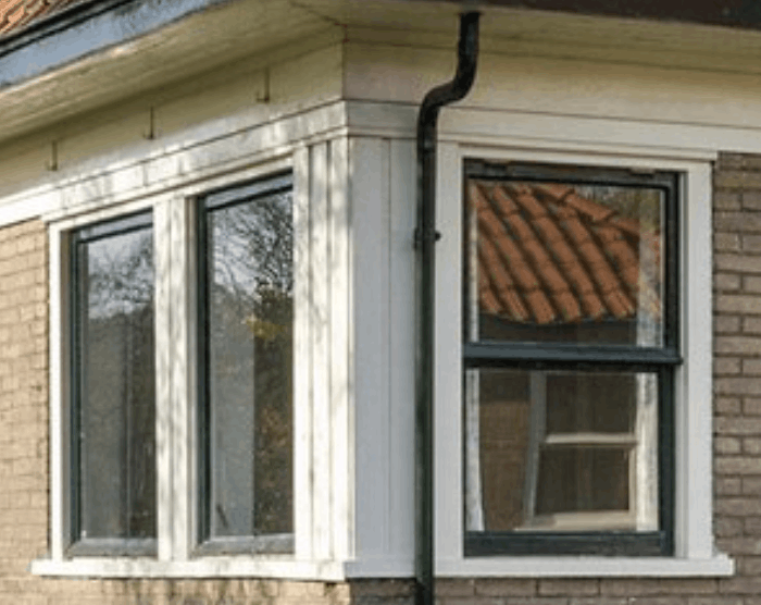

  • Moning2
  • Laatst online: 10-11 09:45

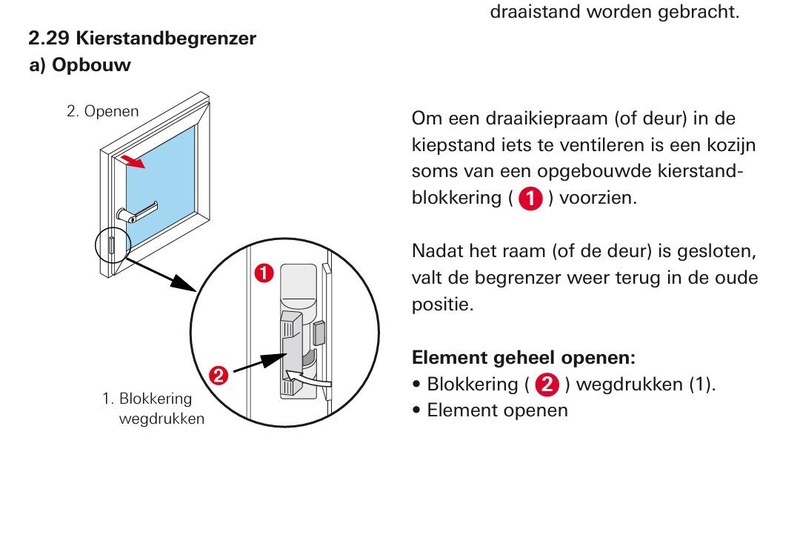

Binnenkort verhuis ik naar een appartement met enkel glas aan voor en achterzijde. Alles moet worden vervangen (weet nog niet precies de maten; half april trek ik er in en kan ik preciezer gaan rekenen).
Ventilatie vind ik een belangrijke zaak, en in mijn zoektocht naar deurkozijnen met triple glas kwam ik op fensterwerk24.nl, Arimeo Classic S tegen als alternatief voor ventilatieroosters. Deze komen in de plek van de afdichtrubbers, en kunnen open of dicht worden gezet.
Plaatje
Heeft iemand hier toevallig ervaring mee, dan wel een goed oordeel over wat hier de nadelen van kunnen zijn? Het lijkt me bijvoorbeeld dat hiermee de thermische isolatie vermindert (geluid niet/nauwelijks doordat de lucht een flink pad moet afleggen door het kozijn - lijkt mij), maar in welke mate? Kan hier geen informatie/ervaringen over vinden.
Het lijkt me ook relatief eenvoudig weer weg te halen mocht het niet bevallen. Kan dan alsnog gaan puzzelen voor balansventilatie.

Wij kwamen er achter dat de winter stand van schüco een stuk verder open gaat dan de winter stand (45° hendel, 8mm open) van bijvoorbeeld Veka kozijnen.
Nu zag ik het volgende in de schüco handleiding:Afbeeldingslocatie: https://tweakers.net/i/eCYZbOHQAGPEr6wXED4ZygWtSNQ=/800x/filters:strip_icc():strip_exif()/f/image/3VyPLasLyapJr8kUZtelTG72.jpg?f=fotoalbum_large
Als er geen mico-ventilatie stand voor schüco (kunstof, living) beschikbaar is zou dat wel een dealbreaker kunnen zijn.
Heeft iemand hier ervaring mee en of een voorbeeld van hoe het precies werkt?
Ik kan hier online weinig over vinden, behalve welk onderdeel dit is: https://www.onlineschucos...ierstandbegrenzer-223164/
  • Boeryepes
  • Registratie: Januari 2016
dragonhaertt schreef op zondag 13 april 2025 @ 11:33:
Nu zag ik het volgende in de schüco handleiding:[Afbeelding]
"PADK beslag" is de juiste benaming en dat is wel leverbaar op Schüco maar hangt wel af van de fabrikant van de kozijnen.

Boeryepes schreef op zondag 13 april 2025 @ 12:09:
Ah, nee, dat is niet precies wat ik bedoel.
PADK is parralel, het gaat hier echt over de kiep functie zelf.
Veka heeft een "mico-ventilatie" stand waarbij hij maar 8mm kiept, en een normale kiep stand.
Schüco heeft een winter en zomer kiep, maar de winter stand is significant verder open dan de veka micro stand.
Het component wat ik hierboven noem lijkt ook een soort micro-kiep stand voor schüco mogelijk te maken, maar ik vind de beschrijving van de werking niet heel duidelijk en kan nergens (foto/video) voorbeelden vinden.
  • Boeryepes
dragonhaertt schreef op zondag 13 april 2025 @ 13:05:
Ook 8 mm
Toe te passen op draai, en draaikiepramen, ventilatiestand van ca 8 mm.
The biggest communication problem is we do not listen to understand. We listen to reply.

Boeryepes schreef op zondag 13 april 2025 @ 13:21:
Ook 8 mm
Dat is ook degene die ik had gevonden en gelinkt.
Mijn vraag was, heeft iemand hier ervaring mee en hoe werkt het precies?
De tekst beschrijft kiep, maar het plaatje laat draai zien.
"Element volledig openen" in de kiepstand?
De ventilatiestand van Veka vond ik wel mooi, hendel moet naar 45° gedraaid en daardoor kan het raam ook niet uit zichzelf naar de normale kiepstand gaan. Mooie dunne opening voor ventilatie zonder al te veel tocht/geluidslek.
Ik was er vanuit gegaan dat schüco ook zo werkte, maar dat lijkt dus niet zo te zijn.
Na wat extra onderzoek ben ik tot de volgende conclusies gekomen.
Winkhause ActivePilot heeft een ventilatiestand (hendel op 45°) waarbij je meerdere kleine standen kiepen kan instellen voor winter/ventileren.
Winkhaus ActivePilot Comfort is de PADK optie van winkhaus, met een 6mm parallel stand voor ventileren.
Het standaard beslag van Schuco heeft zo'n stand niet, alsmede het beslag van Siegenia (TITAN).
Onze kozijnboer biedt alleen Siegenia of Winkhaus PADK aan, geen optie met 45° hendel ventilatiestand.
Uiteindelijk laten we dus overal PADK installeren, omdat het Siegenia titan beslag geen echt kleine winterstand heeft.
Les voor in het vervolg: duidelijke info vragen over de opties voor het beslag. Onze verkoper wist veel te vertellen over de kozijnen en qua glas was ook alles mogelijk, maar de keuze van beslag is blijkbaar best beperkt. Achteraf hadden we misschien een andere offerte getekend als we dit hadden geweten.
In ieder geval heeft de leverancier het netjes opgelost door het PADK beslag aan te beiden voor de helft van de prijs. 35 euro per raam extra voor PADK beslag. d:)b

  • Hertog_Martin
  • Laatst online: 11-11 23:05
Laurences schreef op maandag 21 april 2025 @ 22:05:
Na een korte google kwam ik uit op deze website waarin isolerende waardes vermeld worden waarbij (nieuwe) houten kozijnen ook <1.0 U uit komen. Hoe ben je op de 2.4 gekomen? Uiteraard e.e.a. afhankelijk van je huidige kozijnen.
Hier stond het onder andere: https://www.isolatie.net/houten-kozijnen-isolatiewaarde
We blijven twijfelen over het vervangen van de oude houten kozijnen met enkel glas. Twijfel is nu tussen nieuwe kunststof kozijnen met HR+++ of Vacuüm in de bestaande houten kozijnen.
Uiterlijk speelt daar ook een rol bij. Zo ziet bv de kozijnen op de hoek er uit:
Afbeeldingslocatie: https://tweakers.net/i/fDa3sM7oXCFBcWeOQOHrc8dj9nE=/fit-in/4000x4000/filters:no_upscale():strip_exif()/f/image/XtfBKYPFwZ5Iov2XiLLgOx3S.png?f=user_large
Voor onze besluitvorming zou ik eigenlijk een impressie willen zien van hoe het er uit zou zien na vervanging met kunststof kozijnen. Iemand wellicht met voor/na foto's bij een jaren 30 woning?
Verder natuurlijk de kosten, hierbij is nog even de grote vraagteken wat het aan arbeid- en materiaalkosten kost om nieuwe kozijnen te plaatsen vs. enkel het glas te vervangen (waarbij ook wat bewerkingen zoals aanpassen sponning nodig is). Hoorde ook van aannemer mogelijk tussenoplossing: het kozijn behouden maar het gehele 'raam' vervangen, dus waarin het glas gezet is, en dat in het oude kozijn plaatsen.
Overigens over 'wat levert het op' qua elek/gas-besparing. Wat ook meetelt is of het je een beter energielabel gaat opleveren om naar betere Uw-waarde te gaan. Stel het levert je A op ipv B dan kan dat echt een paar % meer opleveren als je het een keer verkoopt.
  • clodders
  • Laatst online: 17:06
Hertog_Martin schreef op vrijdag 9 mei 2025 @ 15:30:
Kijk eens op de site https://nienhuys.info/ daar wordt onafhankelijk een aantal zaken goed uitgelegd.
Huis A++, Nibe-F2040-8 + VVM 320 + RMU40, 23 sunpower, SolarEdge Home Hub 3-fase 8kW met Home Back-up interface, 23 kWh SolarEdge batterij, vrijstaand woonhuis bj.1986, verbruik 6.000 kWh, gasloos vanaf 2018.
  • twain4me
  • Laatst online: 20:10
twain4me
Jaren 30 zou ik doorgaans hout behouden of vervangen voor hout. Estetisch goed kuststof is duur en jaren 30 details zijn helemaal duur de betere kozijnen boeren hebben doorgaans wel een voorbeeld van een nep schuifraam etc. je hebt het geluk dat "jaren 30" al een tijdje mode is in de nieuwbouw dus je zou genoeg keus moeten hebben :)
Goed HR++ glas is overgens al een hele verbetering. Zelf heb ik ook een aantal ramen geen HR+++ omdat het gewoon niet past. vaak zijn dat bij oudere woningen ook niet de grootste glas oppervlaktes en maakt het dus ook niet heel erg veel uit. vacuum is ook een prima optie. maar gezien het de slaapkamer was verwacht ik eigenlijk te weinig voordeel. ik heb nog een dakkapel te bouwen waar ik hr++, HR+++ (tripple) en vacuum allemaal naast elkaar plaats en dus ook aan wil meten, maarja dan moet je dus nog "even" geduld hebben :P
  • Hertog_Martin
Thanks beiden. Ik begin ernaar te neigen bestaande hout te behouden, en indien mogelijk wellicht zelfs voor HR++ te gaan ipv vacuüm. We gaan voorzetwanden plaatsen en 20% van de gevel op 1e verdieping is glas. Dus we pakken al heel veel winst met gevelisolatie. Dat glas dan wat koeler is, is wellicht goed zodat eventueel condensatie daarop valt ipv meer vochtgevoelige bouwdelen.
Voor beneden staat op de planning dat de stalen kozijnen vervangen worden door slimline aluminium kozijnen, puur omdat rest zo goed geisoleerd wordt en die oude stalen kozijnen een koudebrug zouden vormen ook al plaats je er bv vacuuum of conforglace in. Aluminium omdat staal 4x zo duur is.
Maar tegelijkertijd denk ik: we gaan goed isoleren en balansventilatie toepassen. We hebben nu ook balansventilatie en de luchtvochtigheid in huis is doorgaans erg laag in de winter. Slechts 30%. Dat hopen we wel rond de 40% te houden bij de verbouwde woning. Met dergelijk lage LV ligt het dauwpunt vrij laag, op een graad of 6. Dus het is even de vraag hoe koud de stalen kozijnen worden t.o.v. de buitentemperatuur omdat het zowel kou van buiten geleid als warmte van binnen. Want als condensatie in praktijk geen probleem blijkt dan kunnen we denk ik het beste de stalen kozijnen toch mooi laten zitten en er ander glas in zetten (zit nu oud dubbel glas in).
De stalen kozijnen zijn ook niet bij vochtige ruimtes, namelijk niet bij keuken of badkamer oid.
