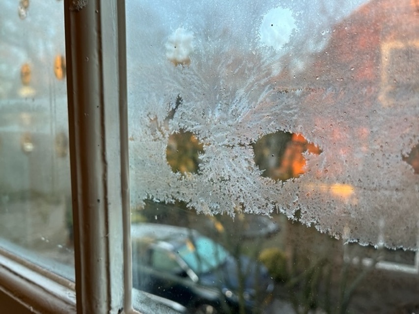

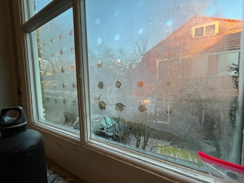

Aschtra schreef op woensdag 11 januari 2023 @ 08:51:
Vraagje, Ik merk laatste tijd op dat ik toch wat water / condens aan de binnenkant heb van mijn kunstof kozijn met triple glas. Dit komt met name voor als het érg koud buiten is. Rond de 0 of onder de 0. Of als er veel regen is met wat kouder weer.
Is dit te verwachten? Ergens lijkt het me van niet. Dit zou juist aan de buitenkant moeten staan. Ventileren proberen we dagelijks te doen, meestal ramen wel paar uur open in kiepstand. Speelt niet altijd in iedere kamer. Vooral onze hoofd slaapkamer
Dit was van 16 december
kan ik hier zelf iets aan doen? of is de installatie niet goed
Ik zie aluminium afstandshouders tussen de glasplaten. Die geleiden de warmte nogal goed, waardoor je glas langs de randen veel slechter isoleert. Dat zal in combinatie met de wat hoge luchtvochtigheid voor deze condens zorgen.
Ik was in de veronderstelling dat kunststof afstandshouders (zoals ik die hier heb) al jaren de standaard waren (maar ben geen specialist).
Ventileer je die slaapkamers wel goed genoeg? Wat is het CO2-niveau daar vlak voor het opstaan?
Want een paar uur per dag in de kiepstand is werkelijk onvoldoende. Vooral 's nachts als je daar met z'n tweeën vocht ligt te produceren moet je een slaapkamer continu ventileren.
Hier (met voldoende ventilatie en dus kunststof afstandshouders) heb ik nog nooit condens aan de binnenkant gezien.
[ Voor 9% gewijzigd door Andrehj op 11-01-2023 09:34 ]

@Andrehj Zo'n alu-profiel maakt dan idd de koudebrug nog groter als de rest van de gevel beter geïsoleerd is.
Goed punt om daar op de kunststof spacers te wijzen, nuttig voor wie het nog moet laten doen. (y)

Bedankt voor je reactie. Ons huis is inderdaad volledig geïsoleerd. Details weet ik niet in hoe goed het geïsoleerd is maar we hebben een A-Label van vorig jaar.
Bedoel je met extra ventileren ook in de nacht de ramen op kiepstand bijvoorbeeld?
@Andrehj
Ik zet de ramen op de kiepstand wanneer wij wakker zijn en laat dat meestal een paar uur zo (vaak omdat ik ze vergeet dicht te doen) Geen idee wat CO2 niveau is. Heb daar (nog) geen meter voor.
Zojuist ook kozijnenboer gemaild met de vraag of zij een verklaring hebben. Ik zag wel dat in 2 slaapkamers (niet hoofd slaapkamer) de kit los begint te laten en scheuren begint te vertonen. Dus dit zal sowieso opnieuw gekit moeten worden.
Ik zal de afstandshouders melden wanneer zij langskomen in ieder geval! Bedankt zover.

Ik heb sinds vorige week BENG glas van 8 mm. Isoleert erg goed. De eerste 8 cm vanaf de zijkant haalt alleen niet de maximale isolatie waarde. Kan je goed zien aan de 2 foto's hieronder waarbij de ramen aan de buitenkant condenseren.
De rand en de plekken waar de afstandshoudertjes zitten blijven vrij van condens (isoleerd daar dus minder)
Afbeeldingslocatie: https://tweakers.net/i/VVTc9-pxk372015ZjBeZARRX0fE=/full-fit-in/4920x3264/filters:max_bytes(3145728):no_upscale():strip_icc():fill(white):strip_exif()/f/image/S1LjgjjpqiIudzwwy1QZLZWF.jpg?f=user_large
BENG glas boven (roedes zijn hier uitgeslepen aan de buitenzijde)

Wat ik al eerder aangaf. Je kozijn/raamhout/roedes zijn de koude brug. Als je met kleine ruitjes werkt haal je veel lagere isolatie waardes en is investeren in vacuumglas naar mijn mening zonde..
Kijk even naar de foto's die ik eerder poste. Je ziet dat het rondom de randen niet condenseerd en daar dus beperkt isoleert. Bij kleine ruitjes is het aandeel koudebrug verhoudingsgewijs veel groter dan één grote ruit.
Op de foto van het raam met roedes en maar 1 glasplaat zie je dat het gecondenseerde gedeelte gewoon doorloopt achter de roedes en dus isoleert

Afbeeldingslocatie: https://tweakers.net/i/a_LyPr_d6dYLPRxW27_67GJSp3w=/full-fit-in/4920x3264/filters:max_bytes(3145728):no_upscale():strip_icc():fill(white):strip_exif()/f/image/BfgghHRHfQaLli1S0TcJGl6a.jpg?f=user_large
Afbeeldingslocatie: https://tweakers.net/i/7u8fBupWGqg9QS1lYWcF-Zqv9Hw=/full-fit-in/4920x3264/filters:max_bytes(3145728):no_upscale():strip_icc():fill(white):strip_exif()/f/image/BNJXxQkCLQ3BBZb7HoVaZ9Uw.jpg?f=user_large
Deze ochtend ijskristallen aan de buitenzijde van het (vacuumglas)
Binnen was het een graadje of 17

asjenietergvin schreef op woensdag 8 februari 2023 @ 08:50:Deze ochtend ijskristallen aan de buitenzijde van het (vacuumglas) Binnen was het een graadje of 17
Mooi gezicht. Kun je met een infrarood thermometer nog meten wat de temperatuur is aan de binnen en buitenkant van het glas op de plaatst van de glazen afstandshouder van dit vacuumglas? Puur uit interesse. Het is iig zo dat er geen ijs meer op kristalliseren wil, das heel duidelijk.
Heb nog even je eerdere verhaal weer bijgehaald.
asjenietergvin in "Het grote HR +++ glas en kozijn topic"
Kun je hier nog meer over zeggen dan in de link, mogelijk dus nog te vroeg voor de volgende vraag?
Een 2e vraag die wrs voor geïnteresseerden veel belangrijker is: Hoe zou het oude kozijn zich gaan houden? Zie je nu al verschillen t.a.v. voor dat het vacuümglas geplaatst werd? Vooral t.a.v. vocht op het hout en de overgang hout/glas en is het er hoe lang staat het vocht dan op (indicatie)? Herken je er een echte koudebrug of hoe zou je het dan wel willen formuleren? In je eerdere reactie ging het vnl over waar het glas minder isoleert oa langs de randen. Over het hout ging het toen weinig.
En wellicht als je het kwijt wilt: Wat kostte je het per m2 overall? Tis meer indicatie, jouw situatie verschilt flink van een doorzonwoning uit de jaren 70 of 80...
