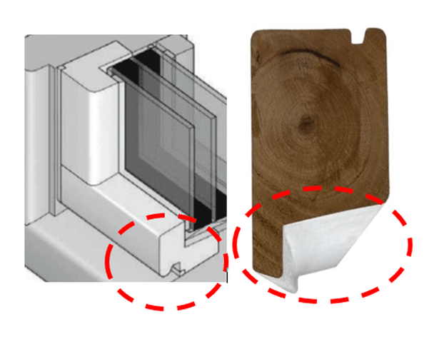

Hier in een oud kozijn nog een een groot raam gevonden van januari 1990. Normaal dubbel glas. Deze laat ik vervangen door HR++ in het huidige kozijn, of is HR+++ ook mogelijk zonder aanpassingen?

Boinkie schreef op woensdag 21 december 2022 @ 12:08:
Dat hangt van het kozijn af en we hebben geen glazen bol.
Meestal kun je tripel niet kwijt vanwege de ruitdikte en/of het gewicht.

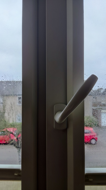

Afbeeldingslocatie: https://tweakers.net/i/ZqV3ngNXxjnzdQq755XMTMTxq-s=/800x/filters:strip_icc():strip_exif()/f/image/fsoyICZxUfWGSgBE3r1awgVO.jpg?f=fotoalbum_large
(excuses voor de slechte foto 8)7 )
Begin februari krijgen we de sleutel van ons nieuwe huis (uit 1975), en op de eerste twee verdiepingen zijn de kozijnen ernstig aan vervanging toe. We denken er dan ook aan om de boel te vervangen door kunststof kozijnen. Sterker nog, we hebben al drie offertes liggen.
Maar er is toch wel het e.e.a. waar we nog niet helemaal uitkomen, en jullie wellicht over kunnen en willen meedenken.
Ten eerste de vraag die vaker terugkomt in dit topic: wel of geen triple glas? De partij die op dit moment de beste papieren heeft levert HR++-glas met een U-waarde van 1 (inclusief de kozijnen), en triple glas met een U-waarde van 0.6 (in combinatie met de kozijnen een U-waarde van 0.78). De meerprijs van triple is ongeveer 4200 euro, waarvan we ongeveer 3800 aan subsidie kunnen terugkrijgen (t.o.v. ongeveer 1000 voor HR++). Is het zinvol om voor triple te gaan in dit geval, gezien de meerprijs en gegeven de subsidie? Zijn er nog nadelen aan triple?
Ten tweede: wat te doen met ventilatie? Er is al eerder gezegd in dit topic dat HR++/triple glas met roosters eigenlijk zonde is vanwege de kou, maar aan de andere kant moet er wel geventileerd worden. In het huis zit op dit moment mechanische ventilatie (afzuiging) en geld voor een (decentraal) WTW is er niet. Dus eigenlijk is de vraag niet of we roosters plaatsen, maar waar en hoeveel. Is daar een soort vuistregel voor? En is dat nog een overweging voor wel/geen tripleglas?
En als laatst nog een semi-off-topic-vraag: voor de achtergevel (zie foto) hebben we verschillende opties opgevraagd, namelijk:
- Een schuifpui uit 2 delen (schuifdeel rechts, vanaf buiten gezien)
- Een schuifpui uit 4 delen (schuifdeuren in het midden) - meerprijs 2000 euro
- Een schuifpui uit 2 delen en een extra achterdeur - meerprijs 4000 euro
Zoals je ziet, een flinke meerprijs voor extra tweaks. Wat is jullie ervaring met het gebruik van alleen een schuifpui voor toegang tot de achtertuin (waar we ook onze fietsen gaan stallen, en dus onze "vaste" uitgang wordt waarschijnlijk)? Valt het mee/tegen?
Bij voorbaat dank!

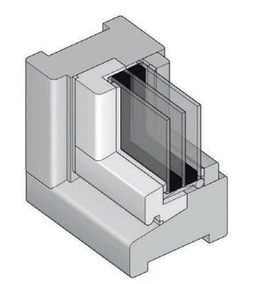

Heel kort even als optie mocht je voor nieuwe kozijnen gaan:
je kunt eens kijken naar kunststofkozijnen met aluminium lijsten zoals Finstral in het assortiment heeft. Misschien het beste van 2 werelden en een compromis uit je punten 1+2.

route99 schreef op zaterdag 10 december 2022 @ 09:57:
Het kan voor een aantal situaties interessant zijn, maar zeker niet voor alle, waar dan ook een nieuw kozijn moet komen om HR+++ glas te kunnen plaatsen.
Afbeeldingslocatie: https://tweakers.net/i/9Eym5hlNt5i9Pd_8i8HEvJRbly8=/full-fit-in/4000x4000/filters:no_upscale():fill(white):strip_exif()/f/image/Jf79mbPLe5yFD9IN0c55LLbP.png?f=user_small
Ik heb hier ook wel eens naar gekeken. De beschreven aanslaglat is relatief makkelijk te maken uit een lat als deze:
https://www.houthandelonl...model-rox-2x-gegrond-95cm
Afhankelijk van je kozijn heb je alleen een tafelzaag nodig en hoef je waarschijnlijk niet eens te frezen. Voor mijn erker lijkt mij dit ooit nog wel eens iets. De enorm grote verwarming is namelijk tijdens de verbouwing vervangen door vloerverwarming. Daardoor kan je een stuk dichter bij het HR+ glas zitten en voel je dus enigzins de koudeval.
Echter er zijn nog meer dan genoeg projecten in mijn jaren 30 huis
  • route99
  • Laatst online: 05-06-2024
route99
just passionately curious...
@bazzzzzz Tnx voor het meedenken, heb er met dit soort dingen nog niet zoveel ervaring om het passen de maken. Op het eerste gezicht denk ik wel dat de lat uit jouw link een te lange neus zou kunnen hebben?
Heb de neuzen even dezelfde kant uit laten rijzen 1 plaatje te draaien, net als bij mensen... de neuzen dezelfde kant uit kan duidelijkheid scheppen.. hoop ik... ;)
Afbeeldingslocatie: https://tweakers.net/i/c-i2_gBOrl-xV9bB5OjnqZunwUU=/full-fit-in/4000x4000/filters:no_upscale():fill(white):strip_exif()/f/image/LbYL4ePiTK6aWVwUGMI8BfZ0.png?f=user_large
  • bazzzzzz
  • Laatst online: 13:28
Zo iets dacht ik aan:
Afbeeldingslocatie: https://tweakers.net/i/qQHVYvCreFqKU9GFWCi-nDrO4ME=/800x/filters:strip_icc():strip_exif()/f/image/b1coKUppCsdH17q80o8KauoC.jpg?f=fotoalbum_large
Jij hebt de lat namelijk op de kop geplaatst. Het "lipje" wat aan de onderkant hoort is ervoor om te zorgen dat waterdruppels eraf vallen in plaats van dat ze door capilaire werking onder de lat kunnen belanden.
Meestal wordt een neuslat ventilerend geplaatst. Of dit bij triple glas ook wijsheid is weet ik niet.

Vraagje, Ik merk laatste tijd op dat ik toch wat water / condens aan de binnenkant heb van mijn kunstof kozijn met triple glas. Dit komt met name voor als het érg koud buiten is. Rond de 0 of onder de 0. Of als er veel regen is met wat kouder weer.
Is dit te verwachten? Ergens lijkt het me van niet. Dit zou juist aan de buitenkant moeten staan. Ventileren proberen we dagelijks te doen, meestal ramen wel paar uur open in kiepstand. Speelt niet altijd in iedere kamer. Vooral onze hoofd slaapkamer
Afbeeldingslocatie: https://i.imgur.com/vjOpO6q.png
Afbeeldingslocatie: https://i.imgur.com/wlgtv6K.png
Afbeeldingslocatie: https://i.imgur.com/cqFdc8e.png
Dit was van 16 december
kan ik hier zelf iets aan doen? of is de installatie niet goed

@Aschtra Het kan zijn dat jouw muur (een stuk) beter geïsoleerd is dan je triple glas dus het koudste stuk en als je dan 's nachts veel vocht maakt tijdens het slapen kan er toch vocht zo op het raam komen. Nog meer ventileren zou moeten helpen, juist vooral in de nacht het vocht afvoeren voor het kan neerslaan.
Je zou wel met een infra rood-camera na kunnen (laten) gaan of je rubbers wel goed sluiten op het kozijn. Anders heb je een ander probleem, een koude lek tussen glas/rubber en kozijn dan terug naar de glasboer.
Je zou een simpel testje voorzichtig... met een wierook stokje kunnen doen of het langs het glas nogal tocht das een aanwijzing voor een slechte aansluiting en kan een koude brug worden/zijn.
