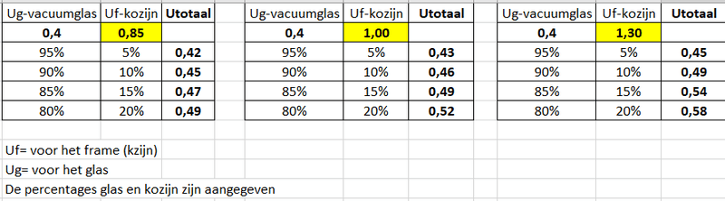

@Andrehj Je hebt voor vacuumglas inderdaad een nog beter kozijn nodig, maar in de ISDE lijst staan Uf waarden waar je wel beter dan 0,7 op de totale U kunt scoren.
Ik heb het voor Uf=0,85 t/m Uf=1,3 uitgerekend.
En:
Ik heb het naar ratio Ug/Uf in % van 5-20% kozijn even uitgerekend voor Ug=0,4. Die 20% lijkt me normaal veel, maar wel reëel voor kleine ramen.
Bij redelijke maten heb je ca 10% kozijn? Dan blijf je met de U-totaal toch echt onder de 0,50 dus een R net boven de 2. Toch of zie ik iets over het hoofd? Kan
Afbeeldingslocatie: https://tweakers.net/i/EMurV2vnxbPZZ_R6CK45ykStAfg=/800x/filters:strip_exif()/f/image/UhJbvrWEDHYl30cunb7h9HaB.png?f=fotoalbum_large
[ Voor 5% gewijzigd door route99 op 14-12-2022 10:48 ]

Heb toch even voor een 10 cm dik hardhout jaren 80-kozijn de Uw berekend, bron van lambda staat erbij.
Bij 15% oud hardhout kozijn bijdrage ga je tov eerder van Uw=0,49 naar Uw=0,60. Zie tabel onder.
Tov 0,49 is dan aan toename van warmte verlies van 0,11 das dus ca 22% extra warmteverlies waarbij gezegd kan worden dat een Uw van 0,60 bepaald niet slecht is.
Als Rd van het raam zou dat 1,7 zijn, redelijk vergelijkbaar met een jaren 80 muur die na geïsoleerd is, iig zeker niet beter wat wel zo kan zijn als er een nieuw kozijn in gezet zou worden.
Die 0,6 is wel ca 5x zo goed dan verouderd dubbel glas in een jaren 80 kozijn (nieuw dubbel glas is ca 2,8, ouder gaat over de 3,0 heen.... ).
Hetzelfde oude kozijn met HR+++ (Ug=0,7) levert bij 15% kozijn een Uw op van 0,85
Hetzelfde oude kozijn met HR++ (Ug=1,0) levert bij 15% kozijn een Uw op van 1,11
Uitgaande van de oud kozijn referentie:
Hetzelfde oude kozijn met vacuümglas (Ug=0,4) levert bij 15% kozijn een Uw op van 0,49
Moet er toch nog correcties gedaan moeten worden geldt dat bij alle 3 gevallen!
Het verfwerk moet (eigenlijk) dan wel tip top blijven want het hout is wel het koudste stuk.... condens gevoelig.
Tja en als er iets aan de prijs v/h vacuümglas gedan kan worden.....vrees van niet in een specialty marktsegment....

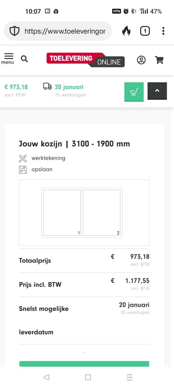

Triple glas (wat ik zou aanraden) kun je niet zo groot krijgen, in ieder geval niet bij toelevering online.
Als je kunt leven met een vakverdeling, dan heb je voor 1700 euro triple glas met nieuwe kozijnen.
Gooi daar een dagje werk bij en je komt op hetzelfde bedrag uit, maar dan dus wel met triple glas en nieuwe kozijnen.
Afbeeldingslocatie: https://tweakers.net/i/OFPzOe8rrD3ZOmM2DvgncUpHZZA=/x800/filters:strip_icc():strip_exif()/f/image/yoZxqwTRiqvicQPYMsqMNWRX.jpg?f=fotoalbum_large

Niet het raam in een keer.
En je meld dat tripple glas niet te krijgen is in die maat.
Daar reageerde ik in eerste instantie op.
Dat is verkeerde informatie, die ik corrigeerde.
Wat dan uiteindelijk besteld wordt is aan de aanvrager, maar die moet dan wel de juiste informatie krijgen.
Dus mijn vraag is, waar kan ik een tripple raam met kozijn krijgen van 3100 x 1900 voor bijna hetzelfde geld als alleen een raam van 3100 x 1900 bij dubbelglas.nu?

annespruit1980 schreef op vrijdag 16 december 2022 @ 12:39:
Dat is met vakverdeling.
Het wordt vaak bewust niet aangeboden, omdat het een enorm gewicht is, en je dus als sowieso een kraan nodig gaat hebben. Geloof me, we hebben net alles vervangen hier. Triple glas is geen makkie qua gewicht.
Ik weet dat toelevering online met bepaalde maten werkt, omdat ze daarvan de meeste aanvragen krijgen en fabrieken daar fijn mee werken. Het is dat je echt net te kort komt (20cm) anders had het ook bij toelevering online besteld kunnen worden.
Hoe je het wend of keert. Als ik nagenoeg hetzelfde bestel bij toelevering online met triple glas en met kozijn, en hiervoor maar 1700 euro kwijt ben, dan weet je dat 3000 euro voor enkel het vervangen van dubbelglas een belachelijk hoge prijs is.
Ik geef dingen hier aan puur ter referentie en dat mensen zich niet zomaar laten "oplichten".
Verduurzamen is een hot item, en dat weten die bedrijven ook.
Ik heb overigens mijn eerder post gewijzigd, want ik doelde daar specifiek op toelevering online :)
