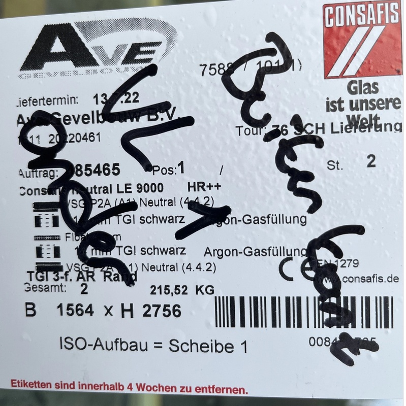

Misschien kan iemand dit ophelderen?
Ik heb net een aantal kozijnen laten vervangen door kunststof kozijnen met triple glas.
In de offerte en opdrachtbeschrijving staat HR+++ en ik vind met Google niet anders dan dat triple glas en HR+++ synoniem zijn.
Het geplaatste glas is ook duidelijk triple glas, het ziet er uit als 2 ruiten dubbel glas tegen elkaar geplakt.
Maar als ik de code op de rand van het glas bekijk dan staat er HR++ Een plusje te weinig dus. Er staat:
Consafis K CE 1279 AR 484479/1 710/1640 15/15 Consafis Neutral LE9000 HR++ 06.22____7582 14
Kan het zijn dat het glas HR++ is volgens een ander keurmerk met een strengere grens dan dat wij in Nederland hanteren?

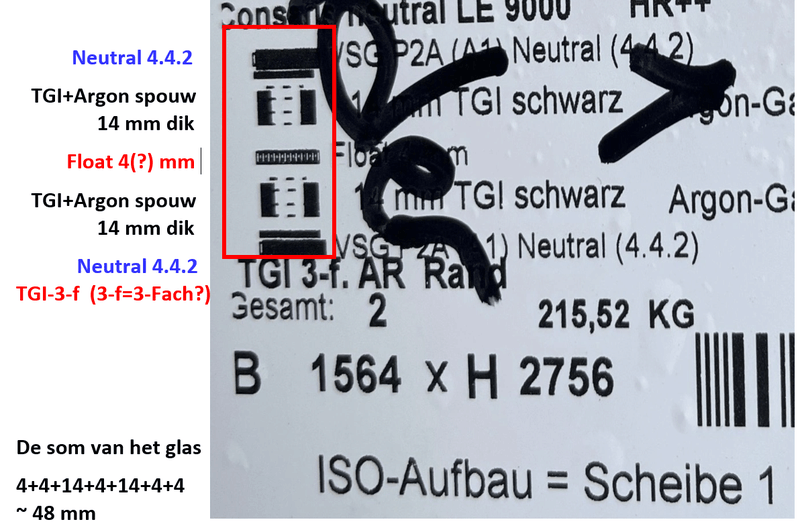

Bedankt voor de links, helaas staat er niets in die lijst waarin ik een modelnummer oid herken.
In dit topic is al eens een foto van een sticker gepost (hieronder) van wat hetzelfde glas lijkt te zijn.
De leverancier van dat glas zit toevallig ook heel vlakbij het bedrijf waar ik mijn kozijnen gekocht heb.
Ik heb het bedrijf gevraagd een product beschrijving te sturen, heb ik ook nodig voor de subsidie aanvraag
Afbeeldingslocatie: https://tweakers.net/i/-FSoUBwsW6mYH2LFZd1ym9elK7w=/x800/filters:strip_icc():strip_exif()/f/image/JEDSSZE8VthGZQqfSdorqmDQ.jpg?f=fotoalbum_large

Vervelend.
Lesson learned: Eis in de offerte de namen die in de ISDE lijst gebruikt zijn ook op de rekening terug te vinden zin, dat maakt het achteraf geen zoekplaatje en mogelijk de subsidie mislopende.

nielsbet2 schreef op donderdag 17 november 2022 @ 18:19:
Zou het kunnen zijn dat er werkelijk 2 HR++ ruiten tegen elkaar zijn geplakt?
  • nielsbet2
  • Registratie: November 2016
  • Laatst online: 20-06-2024
Wout Moerman schreef op maandag 21 november 2022 @ 08:33:
Ja als je de ruiten ziet lijkt het bijna wel zo, maar dat lijkt me onmogelijk, Dan zou je 4 dubbel glas krijgen met 2 glasbladen koud tegen elkaar aan geplakt
  • Seafarer
Seafarer
XXX
Ik heb veiligheids glas in de schuifpui. HR++ dat zijn 2 wat dunnere ruiten met folie ertussen, echt op elkaar geplakt als een geheel. Lucht spouw en dan weer twee ruiten met folie op elkaar geplakt. Zie je niks van.
Op de badkamer hebben we een ruit met glas melkglasfolie glas op elkaar geplakt, spouw en dan de buitenste gewoon glas.
  • route99
  • Laatst online: 05-06-2024
route99
just passionately curious...
nielsbet2 schreef op maandag 21 november 2022 @ 15:25:
[...]Ja als je de ruiten ziet lijkt het bijna wel zo, maar dat lijkt me onmogelijk, Dan zou je 4 dubbel glas krijgen met 2 glasbladen koud tegen elkaar aan geplakt
en met je eerdere bericht....
nielsbet2 schreef op donderdag 17 november 2022 @ 20:51:In dit topic is al eens een foto van een sticker gepost (hieronder) van wat hetzelfde glas lijkt te zijn.
en met wat zij hun info schrijven op P28...
https://www.consafis.com/...Verglasungsrichtlinen.pdf
Ferner ist dieses allgemeine bauaufsichtliche Prüfzeugnis auch Anwendbar für , wobei die mittlere Scheibe aus Float bestehen darf.
en.... dan een deel van je afbeelding van hier boven maar dan ingezoomd.... zie je dan op dit laatste plaatje staan en klopt dat? Die ca 48 mm moet toch wel heel eenvoudig na te meten zijn, immers als ze 2 volledige HR++ ramen op elkaar zetten kom je toch al gauw op ca 52 mm uit.
En wat mee je nu hoeveel mm is het totale pakket dik?
Afbeeldingslocatie: https://tweakers.net/i/7Bcm5GinokC6EaWdv6CIXXarqa0=/800x/filters:strip_exif()/f/image/dJiR3iySerE8D8vPJ8dXIxyE.png?f=fotoalbum_large
[ Voor 6% gewijzigd door route99 op 21-11-2022 18:50 ]

Bijna goed je vergeet de PVB folie nog waarmee de 4+4 op elkaar geplakt zijn 4.4.2 staat vool 2 lagen folie.
Normaal gesproken is een PVB folie ook nog 0,38mm dat totaal x 4 zou je ruit nog 1,5mm dikker maken

@nl0jdb Daarom had ik voor de goede verstaander ~48 mm aangegeven en dus niet 48 mm.... en dat zou erbij nameten ook uit moeten komen. Het ging m.i. vooral over "het tegen elkaar plakken van 2xHR++ ramen" waar de vragensteler zich over uitsprak, en ik heb me tot die essentie beperkt. En ik hoop/vermoed dat hij met mijn input vooruit kan. We zijn toch Tweakers.... ben nu zelf vooral bezig met mensen die het in onze wijk echt niet weten, dus nog verder uitspellen van dit hierboven gaat ten koste daar van...
