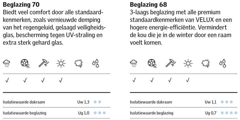

Mijn vragen:
  • Wat vinden jullie van deze renovatie opzet? Suggesties?
  • In het laatste plaatje staat nog een vraag of het zin heeft om de 73 versie HR++ dubbel glas door een even dikke 24 mm triple te vervangen. Of andere suggesties?
Verder van Velux: Het kan dus en deze upgrade is nu nog beschikbaar maar over 3-5 jaar??? Het zijn oudere ramen, zeker de 8 serie, de 808 is iets jonger..

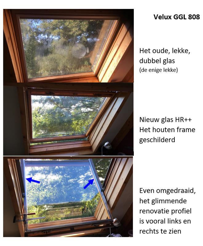

Tnx, idd het is zonde om wat goed is weg te gooien..... Velux is duur, maar met goed onderhoud wel duurzaam, dus die dure basis wil ik liever laten staan.
Tav de prijs die hoort bij de HR++ keuze hoef ik uiteraard niet het glas bij Velux te kopen... als ik een standaard 4-SP14-33.1 type raam neem, dan ben ik voor minder dan 130 euro/per type 8/808 klaar....
Zie plaatje.
Dan gaat er ca 100 euro per raam vanaf, in totaal dus 600 euro.... en wordt het totaal ca 1350 ipv 1950 euro... all-in met de ombouwset erbij!
Ik ga voor mijn inmeet tijd een behoorlijke vergoeding krijgen.... 8)
Denk er nog ff over na hier, maar zeker qua opbrengst/prijs ratio ga ik wel een flinke verbetering tegemoet... en met 14 mm spouw is het iig nog steeds HR++ en met veiligheidsglas ook nog. Met dit een stuk zwaarder glas wellicht toch beter/veiliger dan om nog cheaper met 4-SP15-5 oid te gaan.
Het moet totaal iig 24 mm zijn, de maatvoering van de ombouwset.

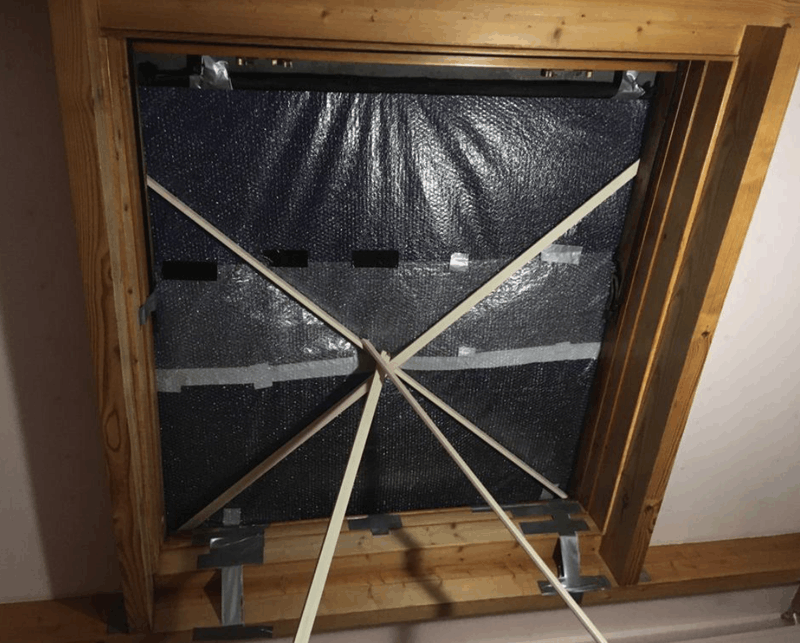

Je zou ook nog een voorzetraam kunnen plaatsen. In dit geval een achterzetraam.
B.v.: https://www.aluminium-voorzetramen.nl/montage_voorzetramen
Dit is wat ik overweeg op mijn zolderkamers in de vaste ruiten van de dakkapellen.

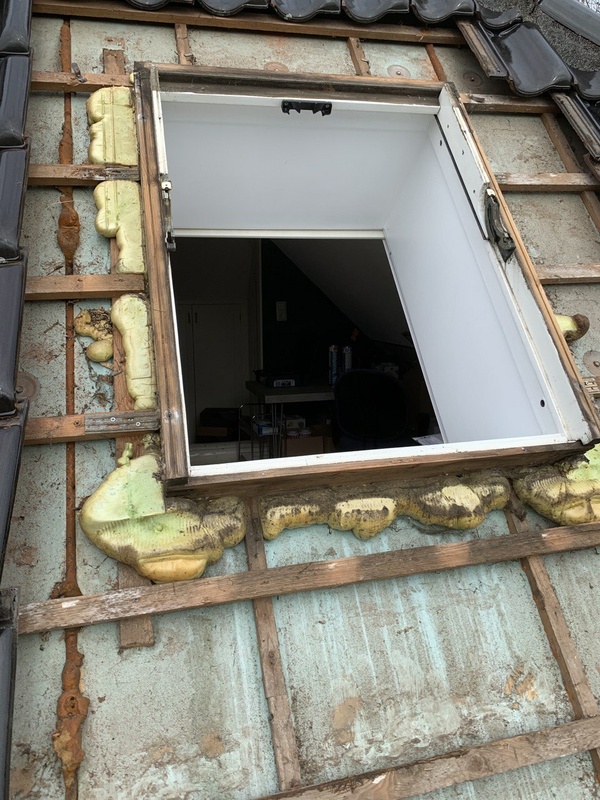

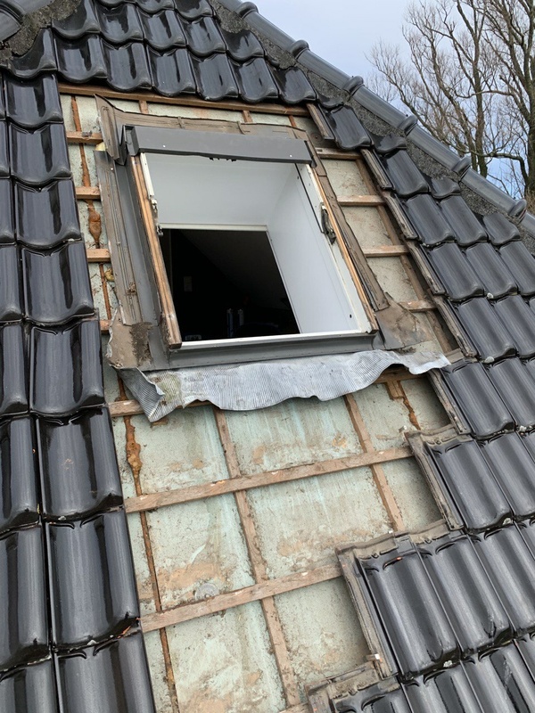

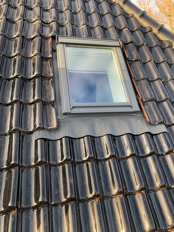

Wij hebben het totale kozijn vervangen, als je eenmaal het raam eruit hebt en de afwatering plaatjes eraf heb gehaald. Hoef je alleen nog een aantal schroeven plus de kit raden los te halen. Het tweede raam deed ik in 3.5 uur alleen(mk04)
Daarna til je het kozijn eraf, nieuwe kozijn erop, pur enz.
Als ik jouw ggl8 type invoer bij dakvenster.com kom ik uit op ongeveer 870 euro incl manchet en 0066 beglazing. Wil je de kunststof versie betaal je iets meer. Dit gaat om de tuimelversie.
Ik dacht dat de U-waarde van het glas 0.5 was en dat is heel erg goed voor triple. Dit alles is gedetailleerd terug te vinden op de Velux site.
Aangezien jouw ramen al zeer oud zijn(tocht dichtheid), raad ik nogmaals aan om gewoon voor een totaal nieuw raam te gaan.
Je kan er op het moment ook voor kiezen om een deel van de ramen te doen en het dak te isoleren, om vervolgens de overige ramen te kopen als het vermogen het wel toelaat.Afbeeldingslocatie: https://tweakers.net/i/qHyKvKFtT39iaDNBkSiQIdFWPp8=/x800/filters:strip_icc():strip_exif()/f/image/r3Qd9X4IgJ0ZzjQ673xRdKvS.jpg?f=fotoalbum_large
Afbeeldingslocatie: https://tweakers.net/i/W3Ba_gARQr2Tm_TdD5O6WfmaGSc=/x800/filters:strip_icc():strip_exif()/f/image/ztWOtNNvyM6hs4qFMq4j2l7a.jpg?f=fotoalbum_large
Afbeeldingslocatie: https://tweakers.net/i/xHDggKSGU1fmRGzRlTGiG7AMgnY=/x800/filters:strip_icc():strip_exif()/f/image/AfEoO29EMOGQvhHmXiShfwwz.jpg?f=fotoalbum_large
Afbeeldingslocatie: https://tweakers.net/i/2yLc8MBScYGER7r_ErbH8Yhx-6A=/x800/filters:strip_icc():strip_exif()/f/image/f9fb34KP7x6Iwmay6f2cWtJI.jpg?f=fotoalbum_large
[ Voor 44% gewijzigd door Ruubaan op 19-10-2021 11:06 ]

Over deze aanpak, in feite jouw voorstel, heb ik een aantal dagen voor de start van dit topic ca 1 uur met Velux gebeld om alles door te nemen. En daar nemen ze ook echt de tijd voor! (y)
tav jouw input:
Die Ug van het glas zelf 0,5 klopte eerder wel (kwam ik ook tegen) , maar nu hanteren ze 0,7. zie p8 catalogus 2021, maar je moet eigenlijk met de Uw, de isolatiewaarde complete dakraam, rekenen, die is volgens Velux voor UK08 icm 68 dus 1.1 !
Ik vind dat ook wel logisch. Bij een standaard verticaal raam heb je een vast kozijn en dan is er daarvan ook een invloed op de uw maar bij een tuimelraam als deze is die invloed van het kozijn/de constructie relatief gezien een stuk groter. Dat speelde dus ook een rol mee om het als een ombouwset ivm HR++ zelf te doen.
De Uw van hun 70-type HR++ is dus 1.3 terwijl de Ug ervan 1.0 is.
Uit de folder van 2021:
Afbeeldingslocatie: https://tweakers.net/i/-xnqCJ3WDtLp6wjS4sq1cZk4HSk=/800x/filters:strip_exif()/f/image/PepEiBMBSiiVwTt44Yo6hxK0.png?f=fotoalbum_large
Dus je wint tov triple en HR++ dus geen factor 2 (bij 1.0 en 0,5)** maar er is een verbetering van 15% extra mogelijk (nl 1.1/1,3 en das 0,85). Dat vind ik een eerlijker vergelijk.
Die **: Bij de laatste opgave van Velux is de Ug dus 1.0 versus 0,7 en zou je er dus tav alleen het glas 30% op vooruitgaan.
Ik vind het wel verwarrend... en vervelend... Ze werken ook met verzamelfolders en mogen we aannemen dat de opgegeven waarde mogelijk voor het grootste raam is???
Immers die heeft de grootste Ug- bijdrage.... en bij de kleinere types speelt het kozijn in verhouding meer en meer een rol.....
PS: ze hebben ook zn passief glas versies, de zgn speciale beglazing, en daarvan liggen Uw en Ug veel korter bij elkaar, de prijs ervan zal wel flink hoger zijn?
Afbeeldingslocatie: https://tweakers.net/i/eNup-Si2_aDasa5Jqx25QpOwFmY=/full-fit-in/4000x4000/filters:no_upscale():fill(white):strip_exif()/f/image/FrHmQbe2bYnpbquDKjbUFYjX.png?f=user_large
Ergo: Je merkt ik ben er nog niet uit. Maar mss gaat een praktisch probleem een grotere rol spelen dan me lief is. Als niet-tennisser toch een tennis arm gekregen.... Voorlopig ben ik voor het net iets betere...tilwerk uitgeschakeld, het blijft vrij onvoorspelbaar hoe lang het gaat duren. een GGL8 nu eruit tillen en een zwaardere er weer in... , hmmm ..zelfs met 2 personen lijkt me nu ff niet goed voor mij...
Edit: Heb net een chat/email vraag gesteld, bij een bedrijf bij mijn in de buurt, waar ik eerder prima zaken mee gedaan had, een con-collega van dakvenster.com ...

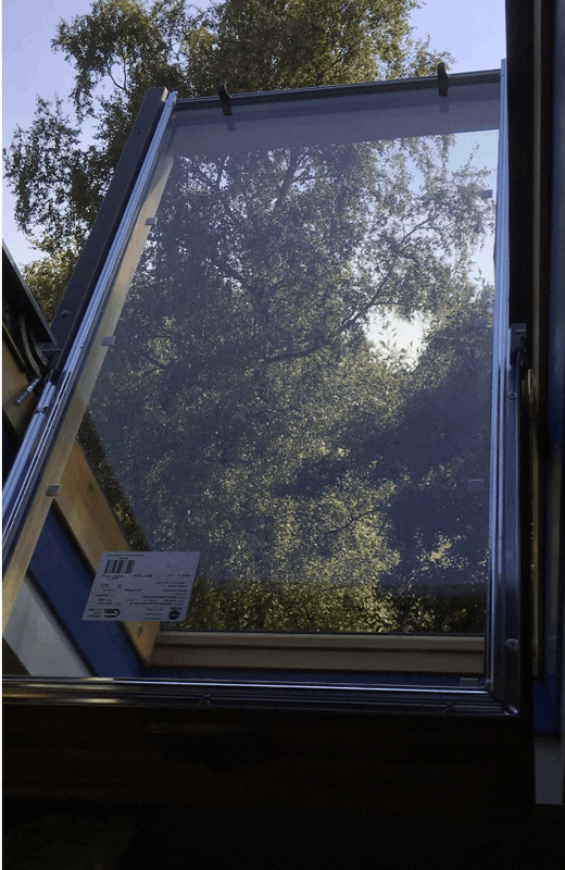

Het eerste grote GGL808 raam zit er in.
Gezien het totale gewicht icm een bepaald niet handig formaat heb ik toch besloten het anders aan te pakken. In staccato stijl:
  1. Raam omgedraaid vastzetten
  2. Oud dubbelglas eruit halen
  3. Houten raamframe eruit tillen (na deblokkeren)
  4. Frame schoonmaken/schuren
  5. Frame terughangen en vast zetten als 1e regel
  6. Alles voorbereiden glas/ ombouwprofiel/ kit
  7. Glas in licht schuin staand frame zetten
  8. Alles nogmaals checken (met trucs: glas ff vast zetten met tape)
  9. Ombouwprofiel met kit erop leggen
  10. Nog een check
  11. Ombouwprofiel met de kit vastdrukken op het glas (ligt in de sponning)
  12. Ombouwprofiel vastschroeven.
  13. Compleet raam weer losmaken (weghalen borging van 1)
  14. Raam in de normale stand terugdraaien.....
Het schilderen kon nadat het raam weer terug was op zijn plek met het nieuwe glas.
Heb het in 2 fasen uitgevoerd, maandag eind van de middag glas en frame eruit, het gat in het dak met folie afgedekt (als een deksel erop: Met afval planken de staande randen gemaakt en daar het folie over heen gespannen. De latjes puur er (los) tussen gezet om het folie hoger te maken dan de rand om mogelijk regenwater goed weg te laten lopen.
Afbeeldingslocatie: https://tweakers.net/i/xKmG-wLzDqNc2mvMOUp9BX_0eBk=/800x/filters:strip_exif()/f/image/tHIcQxGjKLlKsfnOsrgt0FTP.png?f=fotoalbum_large
De volgende dag het kale houten frame schoon gemaakt/ gecheckt en geschuurd.
Na 15 uur toen de dame thuis kwam het frame teruggehangen en het glas volgens de punten gemonteerd.
Ca 1,5 uur later was het toen klaar.
Opmerking qua veiligheid: Je MOET imho het raam ongeveer in deze schuine stand "/" licht naar buiten staande dus: Het raam staat dan dus in de omgekeerde kant, het buitenkant zit dan aan de binnenzijde van het huis, de stand waarin je normaliter het glas van de buitenkant kunt schoonmaken. Van deze "servicestand" maak je dus gebruik, alleen wordt het raam niet helemaal in die stand gezet omdat het glas dan naar binnen helt zo dus "\' niet maar je draait het dus iets terug in deze stand "/" waardoor het glas onder het eigen gewicht netjes in de sponning van het raam blijft liggen en je het eruit kunt tillen en het nieuwe glas erin kunt leggen.
Dan aan de onderkant, dat is het gebied dat normaal boven zit, de ruimte rond het klopje leent zich daar uitstekend voor, echt GOED VASTZETTEN. Heb het met spanbanden gaan aan een behoorlijk verzwaarde tafel. Het was super stabiel.
HET grote voordeel is dat je zo niet meer het Velux raam met glas er op de kop moet in zien te hangen, dat was bij de GGL308 al een flinke klus, en met alleen al 36 kg glas excl houten frame e.d. en dan ook nog het grote onhandige formaat van de GGL808 (totaal ca 140x134cm) is dat echt wel een ding...
De klus dus opsplitsen in allemaal op zich goed te behappen stukken, daarmee worden de onderdelen per stuk niet minder zwaar maar wel beter te hanteren dan dast het complete raam dat > 45 kg weegt op de kop in het ophang/draai deel gemonteerd moet worden.
Mijn eega: Ze is razend enthousiast geworden, ziet het nu de lakmoesproef zo geslaagd is weer helemaal zitten om me te helpen. De buurman hoeft niet te komen, die had al vrijwillig zich aangeboden.
Nog 3 GGL808 types te gaan... Voor over ruim een week hebben we weer een paar dagen om het in te plannen. Dan ook kijken wat het weer nog steeds zo ok is.
Afbeeldingslocatie: https://tweakers.net/i/sv3owX23UVm7S6YQfdz-bcm9v9I=/x800/filters:strip_exif()/f/image/4lvbfdiRqvVeQHXRA3fJfltY.png?f=fotoalbum_large
[ Voor 37% gewijzigd door route99 op 17-10-2022 23:04 . Reden: Aanvullingen ]

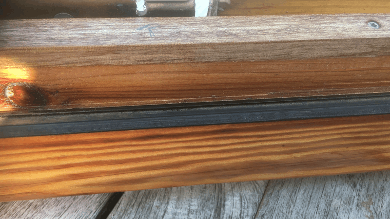

De ombouwset lijken me nog steeds essentieel, tenzij je heel goed bent in het opdikken met een uitstekende lat van de hoge kant van de sponning. Op voorwaarde dat je die lat zeer goed kunt maken en monteren. Er komt nogal wat winddruk op zulke grote ramen, dus als je daar op besparen wilt/kunt moet je 100% er zeker van zijn dat je zo lat-constructie compleet veilig is. Dan zou je ca 600 euro kunnen besparen op de ombouwsets, daar heb ik dan 70 euro voor de latjes gerekend bijna 12 euro/raam. Wrs heb je iets meer nodig dan die 70 euro, maar das me even te specifiek wat je aan schroefjes, kit, lijm (?) nog extra nodig zou hebben. De totale kosten zitten dan op ca 770 euro waar ik 1370 euro kwijt was. Ik vond het verschil te klein t.o.v. het extra werk en vooral ook de (wind)risico's. De grootste klapper had ik immers via deze renovatie opzet al gemaakt.
De kleine GGL ramen die ik noemde hebben door hun grootte amper last van de winddruk, dus die ga ik vrijwel zeker helemaal zelf renoveren. Dus daar komen vnl. de paar latjes en wat montagemateriaal bij.
Als je de oude ombouwlijsten gebruikt dan heb je niet meer de kit nodig die bij de grote ombouwsets te krijgen is, kosten voor mij waren voor doe 6 ombouwsets, 6x30 euro=180 euro, en dan dus minus de aanschaf de eigen keuze kit, ca 150 ml per raam (4-6 euro), dus ca 150 euro extra besparing. De oude ombouwlijsten zijn platter (dat aluminium-deel waar de kit onder komt, zie foto onder) en hebben minder kit nodig, kant en klare kit rondjes (afgedekt met een anti-plak folie) zijn dan te dik/te groot.
Met de nieuwe ombouwsets vond ik het prettig om de kitband op een rol wel te hebben, zie plaatje, een zorg minder dat je overal dezelfde dikte hebt, voor mij een no-brainer, maar verder laat ik het aan iedereen zelf over.
Afbeeldingslocatie: https://tweakers.net/i/_XOpET6sagZJTazNUS5U29xU-10=/full-fit-in/4000x4000/filters:no_upscale():fill(white):strip_exif()/f/image/mixqzLpc9bgUbyNCnpl8lZE8.png?f=user_large
Afbeeldingslocatie: https://tweakers.net/i/gLIAlrbNXpeafE1UDwPW1R91CIw=/full-fit-in/4000x4000/filters:no_upscale():fill(white):strip_exif()/f/image/1GCjpIjfNWJi3Yn4nYDXLRqJ.png?f=user_large
Links oud profiel waarvan de linker kant op het glas drukt met de kit er tussen.
Rechts het nieuwe profiel, waar (linksboven) echt een gootje inzit waar de kitband "onder" komt. Je ziet meteen dat de linkerkant verhoogd is om het 8 mm dikkere glas correct vast te kunnen zetten.
Als je dus met het oude profiel die 8 mm wilt opvangen agv het dikkere HR++ glas zal er dus onder de rechterkant van dat profiel een 8 mm opdiklat moeten komen, samen steunen ze dan op de hoge rand van de sponning waar het glas inligt. Verdere montage ideeën laat ik aan degenen over die dat voor de grote ramen aan zouden durven..... daar is hier, zoals bleek, niet voor gekozen.

We hebben in onze uitbouw achter het huis drie stuks GGL410 (1996) dakvensters. In die uitbouw hebben we net voor de energieprijsexplosie een nagelnieuwe keuken geplaatst, maar toen de energieprijzen de pan uit rezen bedenk je (pas) dat je eigenlijk het glas in die vensters wilt upgraden naar ten minste HR++.
In ons geval was het demonteren van binnenuit van het draaiend deel als geheel best wel lastig, het is heel zwaar en vanwege de keuken die in de weg zit eigenlijk ook wel risicovol vanwege de kans op beschadiging. Dank zij onder andere deze thread heb ik er uiteindelijk voor gekozen om het glas zelf te gaan vervangen. Dank voor alle info @route99 !
Omdat de route van binnenuit risicovol was heb ik er voor gekozen om eerst het glas via de buitenkant te demonteren, daarna het nu vederlichte houten frame er van binnenuit uit te halen, dat kan zelfs in je eentje, het houtwerk geheel op te knappen (houten frame had toch wel wat werk nodig), het lege houten frame weer terug te plaatsen en daarna het nieuwe HR++ glas (gelaagd binnen, gehard buiten) met 'warm edge' (23 kg) van buitenaf te plaatsen.
Zeer opvallend: onze vensters hadden al 24 mm glas, terwijl overal staat dat een GGL410 venster glas van 16 mm heeft. Het was wel gewoon ouderwets dubbelglas, dus de winst naar HR++ warm edge zal er (hopelijk) best wel zijn.
Ik heb tijdens het opknappen van de houten frames, dat duurde al met al een paar dagen, de openingen tijdelijk afgedekt met de goedkoopste 10 mm houten plaat die ik kon vinden met daarover een goedkoop dekzeiltje.
Onderstaande foto spreekt voor zich
Afbeeldingslocatie: https://tweakers.net/i/-JadTDRwnM4ayBrhLpypXZZG7uE=/full-fit-in/4000x4000/filters:no_upscale():fill(white):strip_exif()/f/image/jgtsij5dVUTC1RCG3RjXPmN6.png?f=user_large
Ruit vervangen vanaf de buitenkant kan dus ook....

@gerlag Formeel werd, zover ik terug kon lezen, vanaf 2001 de 24 mm ingevoerd (met nieuwe raamcodes), maar dat doe je wrs niet in 1 klap en zodra alle productielijnen aangepast zijn, stuur je pas een bericht uit dat er 24 mm in gaat. Die van jou zou wrs al in het begin van het 16 naar 24 mm omzettingsproces. De codes van de ramen zijn dan ook per 2001 aangepast en dan heet jouw 410 model dan officieel uiteraard weer anders...
Zie de tabel op deze site: https://www.dakramenspecialist.nl/velux-vervangen
Omdat er een 24 mm sponning in zit, kunnen ze dus gewoon nog het oude alu-profiel gebruiken, die gewoon vlak kan zijn, immers er is geen 8 mm sprong nodig. Ik had zelf geen idee wanneer die 24 mm ingevoerd was, ik kwam die complete 16-24mm ombouwset pas tegen toen ik serieus over zelf renoveren ging nadenken.

@route99 , Het profiel dat er bij ons in zit is gelijk aan wat jij het 'renovatieprofiel' noemt. Ons GGL410 raamframe heeft dus geen 24 mm sponning...
Het lijkt er op dat dit verhoogde profiel ook al in 1996 in sommige (speciale?) uitvoeringen werd gebruikt.
Afbeeldingslocatie: https://tweakers.net/i/KEKAC7cJv9Dtqp4npU9suxnkbsQ=/full-fit-in/4000x4000/filters:no_upscale():fill(white):strip_exif()/f/image/V8gRtRqAAGoEqJ9RLQu7svJY.png?f=user_large
Ik heb inderdaad ook zo'n kitband op rol gebruikt. Werkt erg handig en mooi strak.
Sinds vandaag weet ik dat het geheel ook echt waterdicht is.
Al met al ben ik superblij met het resultaat!

@gerlag Aha, zo dus, dat had ik dus anders begrepen. En hopelijk hebben nog meer anderen er ook wat aan.
Fijn dat jij ook deze renovatie, die een fractie kost van wat het nieuw geweest zou zijn, zo mooi hebt kunnen uitvoeren. Ik heb er ook heel veel van geleerd, zowel van alle feedback's en later bij het renoveren zelf. Het was ook erg leuk om te doen, zeker nadat de spanning van het begin, na de verbeterde veiligheid om het te plaatsen, ook echt de klus veel beter/veiliger uit te voeren was.
Wat minor details: Die oude 24 mm van jou heeft dan een spouw van 16 mm dus dan zou het 4-SP16-4 zijn? Ug~2,8?
Bij mij is het veiligheidsglas en dan dus 4-SP14-33.1 maar met een 14 mm spouw met Argon en Ug~1,1.
En dat heb jij nu ook. Mijn oude was wrs 3-SP10-3 met N2 gevuld (stikstof), Ug ~3 ?? Zal de exacte glasdikte nog nameten voor de statistieken ;). Het oude (kleine) raam staat er nog.

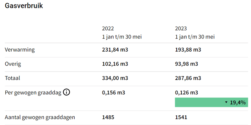

Mbt tot dit Velux plan, moet er nog 1 klein dakraam via opdikken (het glas staat er, maar ik wacht ff een drogere periode af. Dit gaat net als hierboven gerenoveerd worden, maar allerlei thuis omstandigheden hebben dat sterk vertraagd, was hier veel de mantelzorg, veel belangrijker dat dit. Geen levensbedreigende zaken maar toch wel een aantal serieuze zaken die toevallig allemaal in dit jaar vielen, zoals een bijvangst, het op tijd ontdekken van een glaucoom voorstadium bij de dame, die via een laser behandeling naar een heel laag risiconiveau gebracht is. Van de oorspronkelijk andere klacht had ze veel last das nu ook beter.
Daarna zijn we in sept/okt 3 weken fietsen aan de kust geweest, bij een pracht weer, gewoon bizar voor met name oktober; een klimaatinvloed valt imho niet te ontkennen.
Afgelopen winter dus geprofiteerd van die 6 grote ramen oud dubbel glas naar HR++. Dat lijkt in de graaddagen terug te zien en bijna 20% lager gasverbruik in die periode (zie 2e plaatje).
Met relatief veel glas en zeker als het minder glas is, lijken toch wel significante energie besparingen mogelijk. De renovatie van die kleine ramen zal nog beperkt extra besparing bieden maar eentje voegt er voor het lokale comfort (e badkamer) toch wel e.e.a. toe. De andere zit op de niet verwarmde zolder (wel een open trap naar de zolder).

Dat is klinkt goed! Helaas is vergelijking met eerdere jaren bij mij wat lastiger omdat we intussen ook zijn overgestapt op een andere manier van verwarmen. Inmiddels heb ik ook 'oud' dubbelglas uit '96 in dezelfde ruimte als van die velux vensters vervangen door HR++ en deels zelfs triple HR+++ glas. Het comfort is met al met al wel aanzienlijk toegenomen. En geen condens meer aan de binnenzijde...
