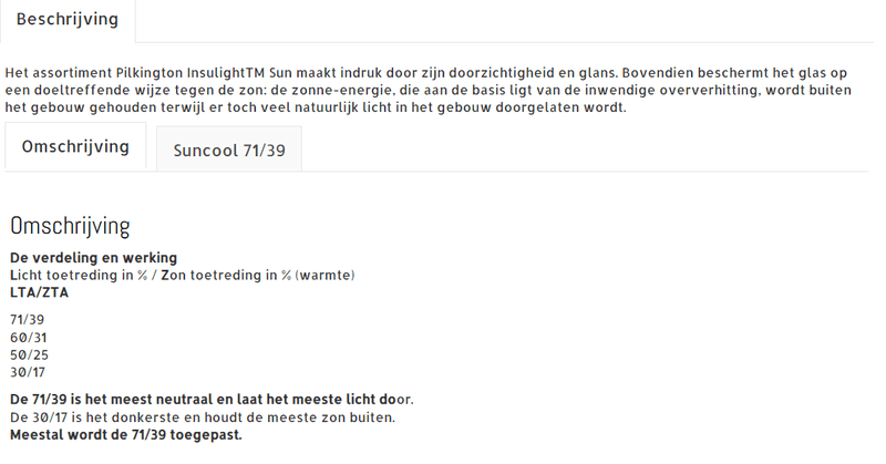

Dat SUN slaat waarschijnlijk op zonwerend glas? Zo ja hoe is de ervaring?
Overigens heb ik er zelf nooit aangedacht om glas in Velux ramen te vervangen. Er zit nu HR+ in. Ik vraag me af hoever dat loont alhoewel deze ramen in de woonkamer zitten.

Seafarer schreef op vrijdag 14 oktober 2022 @ 17:58:
Klopt, onze ramen zitten op ZZW en nagenoeg de hele dag vol in de zon. Ik heb daarom gekozen voor extra zonwerend glas om mn. de steeds heter wordende zomers meer buiten te houden.
Eerste ervaringen;
- gevoelsmatig beduidend minder toetreding van zonnewarmte in vergelijking tussen het oude HR en het nieuwe SUN glas (scheelt 4gr C gemeten met BOSCH temperatuurmeter)
- minder koudeval en dus comfortabeler
- condensvorming geschied nu aan de buitenkant (ipv binnenzijde :P )
- ik ondervind geen hinder (ik merk het niet eens) van de iets verminderde daglichttoetreding. Van verkleuring (als daarvan sprake zou zijn) merk ik niets.
- blijft wel een duur stukje glas (maar goedkoper dan een nieuw velux kozijn!)
PS. Voor alle duidelijkheid: de sponningdiepte in de oude veluxramen is beperkt waardoor de glasspouw beperkt is. Bij mij kon er maar 18mm dik glas in (5-9-4). Ik denk dat de u-waarde rond de 1.6 zit (wel argon gevuld)

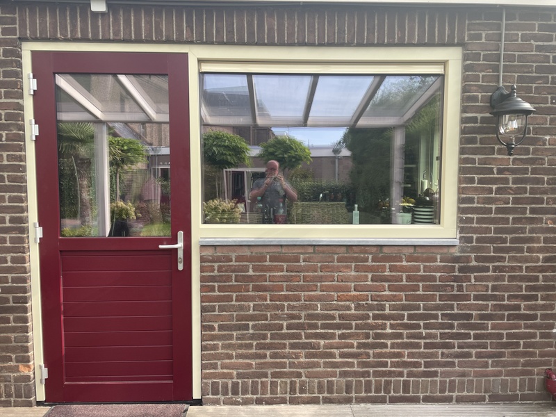

@Seafarer Wij lossen het met de buitenzonwering zo op.
Bij de lokale winkel tussen de 120-144 euro, maar zo blijf je er tot ca 30% onder.
Ze gaan echt heel lang mee, >20 jaar op de ZZW kant van ons huis.
De echte warmte piek duurt tegenwoordig wel wat langer dan vroeger, maar het grootste deel van het jaar hebben we liever toch het volle daglicht binnen en gaat het met de buitenzonwering prima.
Mijn eega tekent en schildert graag en dan krijg je op dagen dat de zon niet schijnt toch tot ca 30% minder licht binnen afhankelijk van het type glas (bijv het 50% type, heb het nog niet eens over het 30% type). Ons type zit op 77% licht retentie.
Afbeeldingslocatie: https://tweakers.net/i/m0G7HeQwYY44rNwFTim9GEImmwA=/800x/filters:strip_exif()/f/image/8Mg6yN3LCQFfcOKbb2XYZkXb.png?f=fotoalbum_largeAfbeeldingslocatie: https://tweakers.net/i/GlrDNK9lgSDFQ0NsazyUkD6wyC4=/full-fit-in/4000x4000/filters:no_upscale():fill(white):strip_exif()/f/image/niugiKkqpGmHk8vNOxRbNsYw.png?f=user_large

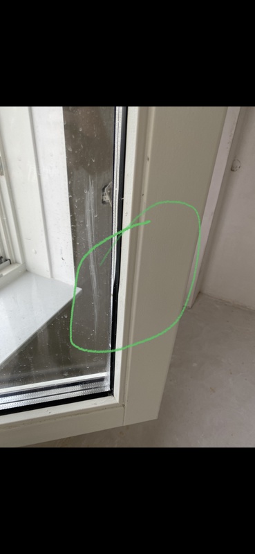

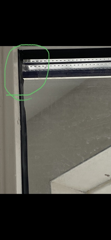

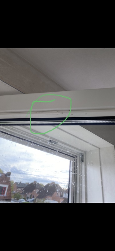

  • dbz1985
  • Laatst online: 04:36
Hier mijn hr+++ met rooster laten vervangen voor hr+++ zonder rooster ivm wtw plaatsen.
Echter sluiten de rubbers niet mooi na het plaatsen en voordat ik factuur betaal wil ik dat opgelost hebben.
Ben benieuwd naar jullie meningAfbeeldingslocatie: https://tweakers.net/i/6V4lp8J_TGleqsweRBpKdJSPGAM=/x800/filters:strip_icc():strip_exif()/f/image/pVJZYHjuAYrlI93DAzyj43UQ.jpg?f=fotoalbum_large
Afbeeldingslocatie: https://tweakers.net/i/VeMBnKLK6h9rF1AziP70b9RM6gk=/x800/filters:strip_icc():strip_exif()/f/image/KaGcFk7MRkK2R81Z5tlC2xBa.jpg?f=fotoalbum_large
Afbeeldingslocatie: https://tweakers.net/i/6-3wVN7EcASf2HzgXTgr59RYZEI=/x800/filters:strip_icc():strip_exif()/f/image/eSZtKHt21Km9zsjXtMRILlQu.jpg?f=fotoalbum_large
Afbeeldingslocatie: https://tweakers.net/i/Av3kM4nPmEixva-20UINipsqksw=/x800/filters:strip_icc():strip_exif()/f/image/X6XsRiw0CI7ObTu0TIgCweJ4.jpg?f=fotoalbum_large
Afbeeldingslocatie: https://tweakers.net/i/IOJeE2cPOuMOvGRc1CGA9HZZ6RQ=/x800/filters:strip_icc():strip_exif()/f/image/NDmIkej5mGCOD5wXe4PnO92a.jpg?f=fotoalbum_large
Afbeeldingslocatie: https://tweakers.net/i/LhfcYciwKMAcCleP6nC6r2Ef3Q0=/x800/filters:strip_icc():strip_exif()/f/image/4kn9wZyhufQn8qPi9IlkRi9c.jpg?f=fotoalbum_large
Afbeeldingslocatie: https://tweakers.net/i/xFIjhDJykATq6FXSc6VzNbcqr4M=/x800/filters:strip_icc():strip_exif()/f/image/0PhB7bY7VExWCR29SdMSXamT.jpg?f=fotoalbum_large
  • elektriekert
  • Laatst online: 14:01
dbz1985 schreef op vrijdag 21 oktober 2022 @ 13:17:
Ben benieuwd naar jullie mening[Afbeelding]
Ze kunnen met zo’n dun wipmes (Ben de naam van het gereedschap kwijt) de rubber wel terug halen lijkt mij.
Ik zou dit in ieder geval niet accepteren.

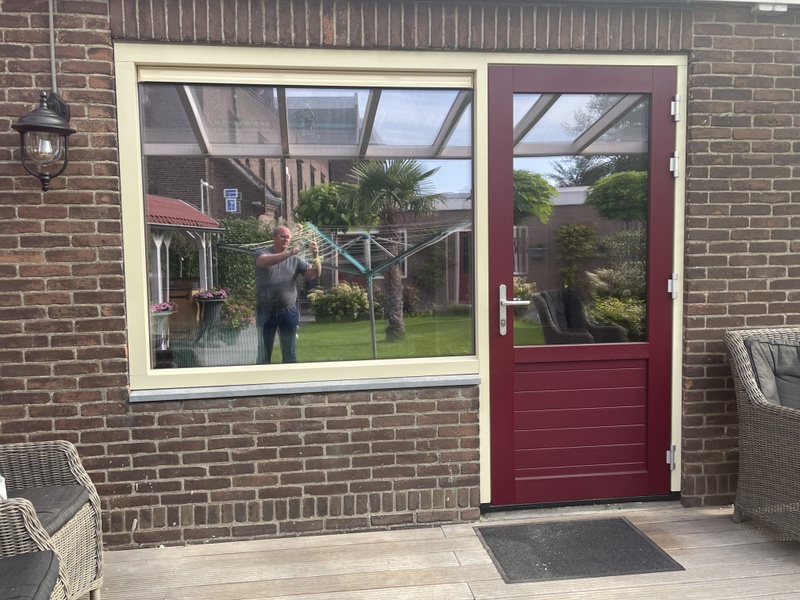

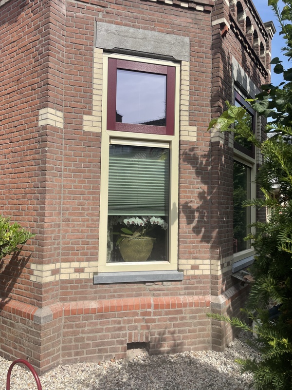

  • Winkelman1978
  • Registratie: Oktober 2022
  • Laatst online: 28-10-2022

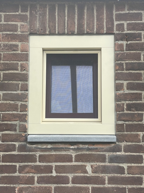

Beste
Afgelopen maand begonnen met het plaatsen van kunststof kozijnen met triple glas.
In totaal wordt er bij ons 32 ramen vervangen en 6 deuren.
Wij hebben gekozen voor de K-vision Cube en de K-vision City.
De kozijnen zien er erg mooi uit en verbeteren de uitstraling van ons pand. Kwa binnen klimaat zijn we zeer positief en ondanks dat we in een winkelstraat wonen zeer stil van binnen.
We houden jullie op de hoogte van dit project.Afbeeldingslocatie: https://tweakers.net/i/FgNpK7i32ITjQ9OURck-nVcL88o=/x800/filters:strip_icc():strip_exif()/f/image/6j8KGcO0519nk2UCxQvEUjOj.jpg?f=fotoalbum_large
Afbeeldingslocatie: https://tweakers.net/i/7Gxz2K6sNGcsMHAYEQhG1cXFG20=/800x/filters:strip_icc():strip_exif()/f/image/GXM4kyNIzBzDvZWRfFsOVPhY.jpg?f=fotoalbum_large
Afbeeldingslocatie: https://tweakers.net/i/4bi7j8eTzelVT2TJkD7Klor7VNI=/x800/filters:strip_icc():strip_exif()/f/image/ceUPYeSFJMtqzYMb6jQU4EPk.jpg?f=fotoalbum_large
Afbeeldingslocatie: https://tweakers.net/i/qo_KonP5V8Cn1BsZRrMNdAcKmc8=/800x/filters:strip_icc():strip_exif()/f/image/KywqrLh35eVRL5r3PahI3gWA.jpg?f=fotoalbum_large
Afbeeldingslocatie: https://tweakers.net/i/RjiQnDZVoSdy2KnEFBqj9hZyxeI=/x800/filters:strip_icc():strip_exif()/f/image/B9xcZ7fdzaee4eD4RsWUVTPM.jpg?f=fotoalbum_large
Afbeeldingslocatie: https://tweakers.net/i/vXE7eEZ-Jl_Hz-W0AjqCzZEqaQk=/800x/filters:strip_icc():strip_exif()/f/image/ROJWEKlSWJASph19EMWrg0lt.jpg?f=fotoalbum_large
Afbeeldingslocatie: https://tweakers.net/i/dVgB0bEAzeOqspz_kmDrqrfjhzg=/x800/filters:strip_icc():strip_exif()/f/image/uy4I1DxXwU9NLQVLunqITYlU.jpg?f=fotoalbum_large
Afbeeldingslocatie: https://tweakers.net/i/QC44czVZ6-7iXIeil9x6Ko77z7w=/x800/filters:strip_icc():strip_exif()/f/image/mYSbOI5bDy2GIpg9ipqeyF7l.jpg?f=fotoalbum_large
[ Voor 77% gewijzigd door Winkelman1978 op 28-10-2022 22:23 ]
  • Rzaan
  • Registratie: Mei 2018
  • Laatst online: 13:20
Rzaan
Altijd zoekende
Winkelman1978 schreef op vrijdag 28 oktober 2022 @ 22:23:
Ziet er mooi uit in de kleurstelling voor dat pand.
Mag ik vragen wat de kosten voor de kozijnen en glas waren?
  • Barleone
  • Laatst online: 13-11 18:43
Mooie kleurstelling!
Mag ik vragen welke kozijnkleur jullie hebben gekozen? Het lijkt geler dan RAL9001 en daar ben ik ook naar op zoek. Een DM mag ook.

Barleone schreef op zaterdag 29 oktober 2022 @ 16:30:
Ivoorwit volgens mij, heb die kleur ook op dakkapel en panelen. Weet zo de RAL kleur niet, 1015 volgens mij, maar is een standaard kleur die je bij de meeste kunststof aanbieders kunt krijgen.
Ik had overigens het schilderwerk in Bentheimer Creme van de Boonstoppel monumentenkleuren, daar kwam die kleur heel dicht bij in de buurt (ik zag geen verschil).
