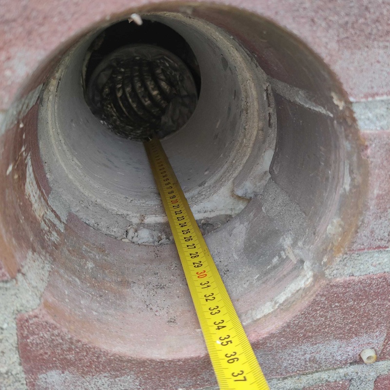

ik ben benieuwd naar de isolatie Rc waarde indicatie van mijn muren, dat is 19 cm beton, 2 cm oud "piepschuim" 5cm spouw opgevuld met een schuim in de jaren 80 en dan 9 cm baksteen.
totaal 35 cm muur dus.
Afbeeldingslocatie: https://tweakers.net/i/XgXcNCSMFIS_-b2CvI540oxw1CM=/800x/filters:strip_icc():strip_exif()/f/image/0eE8tDarjENcnrBXKhVK3IxQ.jpg?f=fotoalbum_large
Iemand die hier een berekening op kan los laten? _/-\o_
  • twain4me
  • Laatst online: 20:03
twain4me
Kaaschef schreef op zaterdag 17 september 2022 @ 17:41:
die muur doet niet veel je bent maar een fractie beter dan die 2+ 5 cm isolatie ;) Ergens rond de RC 1.9 schat ik (dat is de RD waarde van 7cm eps)
