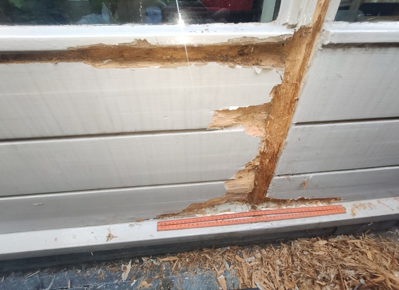

Vervolgens heb ik houtrot impregneer en twee-componenten houtrotvuller besteld om dit plekje te repareren. Maar bij het verwijderen van het rotte hout bleek het probleem véél groter:
Afbeeldingslocatie: https://tweakers.net/i/-2zM22jYt1UKKZB-KOtxWh0SOs0=/800x/filters:strip_icc():strip_exif()/f/image/vtz3xYX9pxRx13Cb3w0rVMur.jpg?f=fotoalbum_large
Afbeeldingslocatie: https://tweakers.net/i/peFPjf3cU2OMv65Nl60EH8p5wIQ=/800x/filters:strip_icc():strip_exif()/f/image/8bazgi9FrjY0X4pvMMoI2h1h.jpg?f=fotoalbum_large
Afbeeldingslocatie: https://tweakers.net/i/GQgrn9O3hZ-SnorJM0vEiXzNTRA=/x800/filters:strip_icc():strip_exif()/f/image/06eB7ogQoN03N6IahVCwXmg6.jpg?f=fotoalbum_large

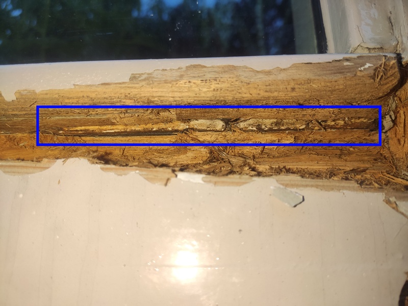

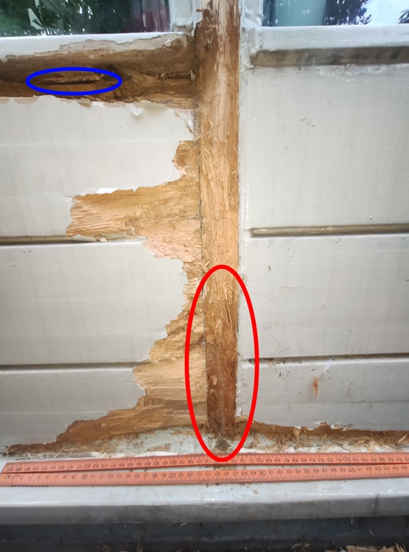

Het verticale hout in de rode cirkel is na 24 uur drogen nog steeds nat. Maar het is wel vrij hard. Ik durf het niet weg te hakken, omdat ik het idee heb dat ik rechtstreeks in de ondersteuning van mijn dubbelglas ramen aan het hakken ben. Ik snap de constructie ook niet helemaal, want het raam lijkt direct op het bovenste kraaldeel(?) te rusten. In de blauwe cirkel kijk je recht op de onderste rand van het raam.

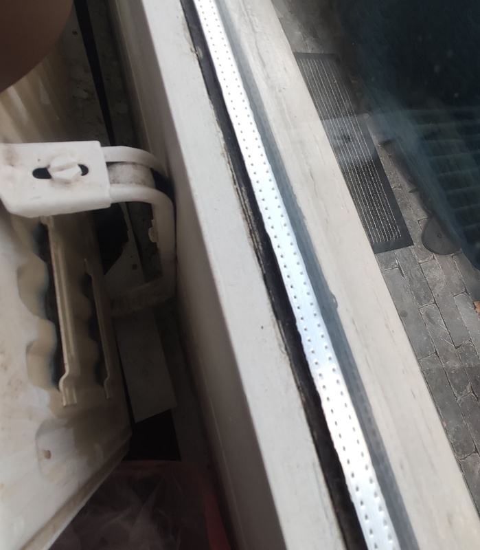

Hier een close-up van onderkant van het raam.

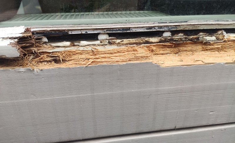

De hele constructie is maar een paar centimeter dik. Het lijkt alsof er een aantal kraaldelen aan de buitenkant en wat plankjes aan de binnenkant het gehele muurtje zijn. Zonder enige isolatie. Hier een foto vanuit binnen genomen. Het zichtbare hout binnen is een centimeter diep.

Een aantal vragen die ik heb:
  • Klopt mijn conclusie dat mijn raam inderdaad direct op de aangetaste delen rust?
  • Is mijn aanname dat het 'muurtje' een drietal gestapelde kraaldelen betreft?
  • Het verticale stuk dat nog nat is, laat ik dat drogen aan de buitenlucht of moet ik dat verwijderen?
  • Welke stukjes hiervan kan ik repareren met houtrot impregneer en vuller?
  • Dien ik de kraaldelen (deels) te vervangen door nieuwe? Is daarbij de enige optie om mijn gehele raam te verwijderen en daarna opnieuw te plaatsen? :X
Kortom, wat moet ik hiermee? :o

Dit vul je niet meer “op” wmb..
Renoveren: oude hout weg, nieuw er op en even zoeken of er nergens regenwater in loopt oid.

waarschijnlijk is het raam nooit goed gezet. regenwater hoopt zich op en het gaat rotten.
Beste oplossing is vast, raam eruit, kraalden vervangen, kozijndelen fixen en glas er weer juist in.
Wellicht handiger om gewon een nieuw kozijn te kopen en dat te plaatsen.

Het lijkt wel alsof de onderkant van de neuslatten onder het raam is dichtgekit? Dan krijg je inderdaad onherroepelijk houtrot, ophopend vocht onder het glas kan nergens heen.. Dit hoort normaliter altijd open te zijn. Dit verklaart ook waarom de rot zo verspreid is, het water dringt door in de constructie en kan er niet uit doordat de verf afsluit. Goede kans dat hierdoor de kitrand aan de binnenzijde ook doorgerot (schimmel). Gokje dat deze oorspronkelijk niet zwart was.. Het geheel lijkt mij aan vervanging toe door deze actie, dus raam eruit, slopen en opnieuw opbouwen. Het aangrenzende raam laat dezelfde constructie fout zien, dus zal zeer waarschijnlijk dezelfde problemen kennen.

Met bovenstaande. Lijkt er inderdaad op dat de neuslat aan de onderkant dicht is, daardoor kan condens en vocht van het raam niet weg.
Afbeeldingslocatie: https://www.joostdevree.nl/bouwkunde2/jpgn/neuslat_1_brochure_www_centrumhout_nl_300px.jpg
Neuslat er sowieso van af, en dan eens kijken hoe de rest van het kozijn er aan toe is. Waarschijnlijk ook flink aangetast aangezien daar het water op blijft staan.
Rabatdelen vervang je waarschijnlijk makkelijker dan dat je ze gaat opknappen.
Onderkant van het verticale stuk kozijn valt wellicht te vervangen door een vers stuk hout, als je de dragende functie goed kunt opvangen tijdens herstel.

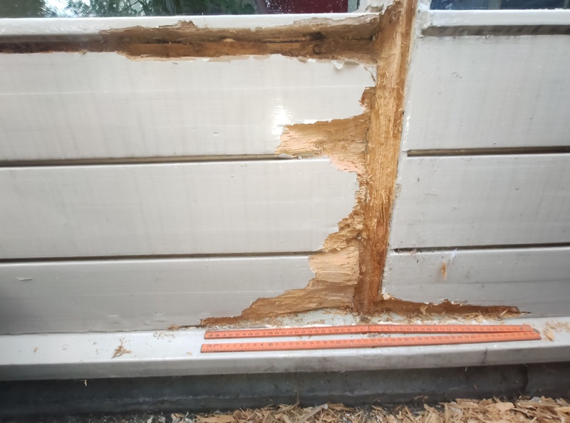

Afbeeldingslocatie: https://tweakers.net/i/kbh0GshuC0Nhuy3UVvOE9viWNA0=/800x/filters:strip_icc():strip_exif()/f/image/8SFMH558Aqfo8YIh8sDD8a73.jpg?f=fotoalbum_large

Wat mij in ieder geval opvalt:
  1. Geen afstandsblokjes onder de neuslat gevonden. De neuslat lijkt direct op houten blok vastgespijkerd te zijn en daarna geverfd. Ik schreef eerder dat de neuslat dichtgekit leek, maar volgens mij zit de neuslat gewoon strak op het onderste stuk hout en is de kier (voor zover daar nog sprake van was) definitief gesloten door de verf.
  2. Het kozijn rust inderdaad direct op het houten 'muurtje'. Het hout zal zo'n 6 cm dik zijn en is massief. Als het hout aan de binnenzijde (zie foto in startpost, waar de radiator aan hangt) onderdeel is van hetzelfde geheel, dan is het zo'n 9 á 10 cm dik/diep
Helaas maakt mij dit niet direct veel wijzer. Want stel dat ik het hout wil vervangen; waar ben ik überhaupt naar op zoek?
Het lijken mij geen rabatdelen, zo met een platte bovenkant waar een heel raam op rust. Maar wat dan wel? Is het een prefab blok dat ooit uit een fabriek gerold is? Ik zie überhaupt geen overgang tussen de drie verschillende lagen, het lijkt 1 groot massief geheel.
