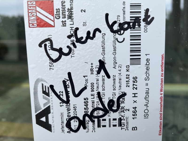

Er zijn bij ons deze week 3 glazen puien geplaatst, maar kan niet goed terugvinden welk type glas er in zit. Gelukkig wel foto's gemaakt van de stickers. Wie kan mij meer vertellen over dit glas?
Afbeeldingslocatie: https://tweakers.net/i/0vAOQ7NpeiuS5b43yNjxUT7NuwQ=/800x/filters:strip_icc():strip_exif()/f/image/ky71vp5wgjXtYhXcSdpAoPxh.jpg?f=fotoalbum_large
Afbeeldingslocatie: https://tweakers.net/i/RqvSva7grKa_ukA1PvbFUkffMWc=/x800/filters:strip_icc():strip_exif()/f/image/OnWjtcOvsXcIkPDxfqdOXEs0.jpg?f=fotoalbum_large
  • route99
  • Laatst online: 05-06-2024
route99
just passionately curious...

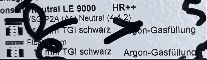

@vetter De 1e zie plaatje uitgesneden en dan is het toch echt het meeste te lezen:
Afbeeldingslocatie: https://tweakers.net/i/waEXkwvRWb0ak_DKQE7uTJR_Q0o=/800x/filters:strip_exif()/f/image/eGZD44xKak9Yb1zFfGEGRxj8.png?f=fotoalbum_large
Lijkt me dus:
  • HR++
  • 14 mm spouw en TGI zwarte spacer
  • Argon gasvulling....
Stond dat niet in de folder???
De 2e foto:
  • Triple glas : sanco plus EN 3fach
  • 12/12 TGI spacer
  • Argon
Kon ze zo terug vinden in de Sanco folder ...via Google.
Een echte Tweaker mag zelf wel iets meer inspanning doen...
Afbeeldingslocatie: https://tweakers.net/i/Xi8jKEjn1K4PQBmbpA_c_DnXht4=/800x/filters:strip_exif()/f/image/4tWe8x7YW1eQaCR5F3lCBdBp.png?f=fotoalbum_large

Bedankt voor het meekijken. Alleen het eerste glas is niet van Sanco, maar van Consafis.
Op de tweede sticker staan volgens mij glasdiktes van 8-6-10. In de tabel is het volgens mij allemaal 4.
route99 schreef op woensdag 17 augustus 2022 @ 22:54:
Lijkt me dus:
  • HR++
De 2e foto:
  • 12/12 TGI spacer
  • Argon
