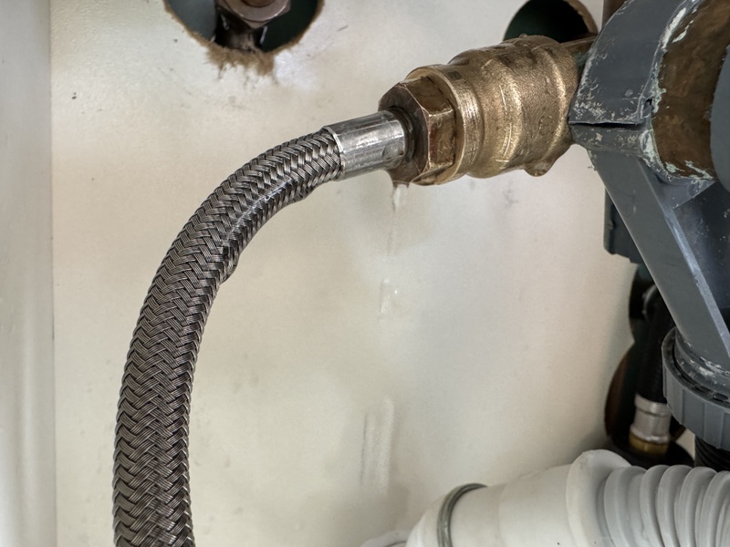

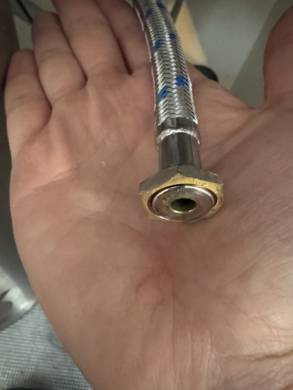

ik wil graag een BWT waterfilter aansluiten op mijn nieuwe quooker cube. Mijn BWT-kop heeft 3/8 M-aansluitingen maar nu vind ik geen geschikt koppelstuk of flexibele slang die ik hiervoor kan gebruiken. Weet er iemand welke ik hiervoor moet gebruiken want de aansluiting op het ventiel waar ik de filter op moet aansluiten vind ik niet direct
Bij een grote sanitair-zaak konden ze me ook niet helpen.Afbeeldingslocatie: https://tweakers.net/i/11LLRVcOxFyMuWuRXoLsmIpUKUE=/x800/filters:strip_icc():strip_exif()/f/image/00UOTsNChiRVDr76ep8GuQTc.jpg?f=fotoalbum_large
**edit**
Ik ga de filter installeren tussen het t-stuk en het ventiel. Dit zijn wel gemakkelijk vindbare connectoren. Probleem opgelost, dan is tegelijk ook mijn kamertemperatuur-water gefilterd.
[ Voor 14% gewijzigd door KJac op 17-12-2024 10:40 ]

@KJac waar jij meet moet een slang naar de cube.
De andere is voor de kraan.
Of wil je de quooker filter gebruiken voor je kraanwater?
[ Voor 29% gewijzigd door DJMaze op 17-12-2024 19:18 ]

Zenix schreef op maandag 16 december 2024 @ 15:41:
Ik heb alles binnen en het past goed, maar moet het nog installeren. Het volgende heb ik gekocht:
Installatie gedaan.
Hier zie je het mengventiel. Dit is een Aquahot mengventiel, maar je kan dus ook die van Selsiuz gebruiken, want daar kan je temperatuur instellen, dat is nog mooier. Dat Aquahot mengventiel is dezelfde als bij Franke kranen en de oude Selsiuz, dus kijken of deze langer gaat volhouden dan de vorige. Aan de kleuren kan je mooi zien hoe het is aangesloten. Bij de koudwater slang van de Quooker heb ik een blauwe fiberring gebruikt uit de serviceset, omdat daar geen rubber bij de aansluting. Bij alle andere slangen die aangesloten zijn op het mengventiel niks.
Afbeeldingslocatie: https://tweakers.net/i/3BZRV6oCdq3IP-rSeRSs_4K3VTM=/234x176/filters:strip_icc():strip_exif()/f/image/cX7nO723dJ5FDAcvmRkbDjNH.jpg?f=fotoalbum_medium
Hier zie je de koppeling tussen Quooker en de koppelingen naar de 3/8 kokendwaterslang.
Tussen de Quooker en de eerste koppeling zit een fiberring, vervolgens telfon tape tussen beiden koppelingen en tussen de laatste koppeling en de kokendwaterslang zit niks.
Afbeeldingslocatie: https://tweakers.net/i/PttK0aNewYfJ-BIH0Pbzhllu0wQ=/234x176/filters:strip_icc():strip_exif()/f/image/2UJRCU3VNCCJgCLDWjXCSewJ.jpg?f=fotoalbum_medium
Hier een overzicht van de installatie. Rechtsonder kan je wel zien dat er wat lekkage is geweest.
Afbeeldingslocatie: https://tweakers.net/i/XMRSINBBX3ToT936RO6kGObagUM=/234x176/filters:strip_icc():strip_exif()/f/image/rNJ87bGJHN32Ix9dLEJBwo9q.jpg?f=fotoalbum_medium
Het is ook mogelijk om hier een Combi+ van te maken, moet je alleen warm water aansluiten op het mengventiel in plaats van koud water en leidingwerk iets aanpassen. Voor mensen met bijvoorbeeld een warmtepompboiler wel een goede oplossing, heb je toch snel kokendheet water en daarna duurzaam warm water als je niet genoeg hebt aan de 3L van de Pro3. Door de Pro3 te gebruiken in plaats van de Combi van 7L is dit ook een zuinige oplossing.
Het verschil merk je wel in vergelijking met Selsiuz boiler. Het water wat uit de kraan komt is duidelijk heter dan bij Selsiuz. Stoom komt er vanaf en het sputtert ook een beetje. Het is inderdaad echt kokendheet.

Zo precies 2 maanden verder en ik heb vandaag eindelijk alles werkend, en lekvrij, aangesloten. De Pro3 VAQ werkt perfect en is aangesloten op de kokendwaterkraan van de Selsiuz. Het warme water komt van de CV want die had ik al laten aansluiten toen de Selsiuz boiler ging lekken.
Het 8 bar overdrukventiel van de Selsiuz heb ik kunnen hergebruiken en die werkt goed samen met de Quooker boiler. Had nog twee Pro3 VAQ onderhoudssets gekocht en eentje daarvan heb ik gebruikt dus er zit een nieuw koolfilter in en een nieuwe teflonring voor de afsluiting. Het aansluiten heeft nog best lang geduurd omdat ik het laatste puzzelstukje maar niet goed kreeg.
Het heeft me ook een nieuw slangetje voor aan de kraan zelf gekost. Het paste net niet lekker en daardoor was de originele slang stuk gedraaid. Gelukkig kostte dat slangetje maar iets meer dan €16 op Amazon en bijkomend voordeel is dat het nu een halve meter korter is. Hierdoor heb je sneller kokend water omdat er minder koud water in de leiding zit dat er eerst uit moet.
De adapter die ik nodig had is deze op Aliexpress in de maat F1/4-M3/8 en die moest ik aan de kraankant nog een stukje wijder boren (~10,5 mm) tot ongeveer 5mm diep, omdat het anders niet sluitend kwam op het rubberen ringetje van de kraanslang. Hier heb ik helaas geen foto van gemaakt.
Van de eerder in dit topic aangehaalde adapter is de flens te dun en dat kreeg ik niet waterdicht. Hier zie je dat de flensrand te dun is in vergelijking met de oude (links op de foto) met een brede rand die op het rubber drukt:
Afbeeldingslocatie: https://tweakers.net/i/ajHg6acdflGAC_lhsjWoomKGfs8=/fit-in/4000x4000/filters:no_upscale():strip_exif()/f/image/VEIUZbUcWqg36v9n1DYHzYvo.png?f=user_large
Al met al wel wat gepriegel en het was bij mij niet eenvoudig wat bestellen en in elkaar draaien dus. Dan ben ik ook nog een redelijk ervaren klusser. Met de door mij gekochte Pro3 VAQ heb ik het wel getroffen; kostte me €75 maar hij was in nieuwstaat en er zat vrijwel geen kalk in.

Ik ben een tweedehands quooker aan het installeren en liep tegen tweeproblemen aan.
Ik heb de koudwaterslang van de flex-kraan te hard aangedraaid waardoor de bevestigingsmoer is gebroken.
Afbeeldingslocatie: https://tweakers.net/i/ilWM-ps-ED5Do_BhnvAQO8mBYRI=/x800/filters:strip_icc():strip_exif()/f/image/CrVJ2Pv8GTWxhI1IYfdrBgkd.jpg?f=fotoalbum_large
Het ringetje dat er nu nog zit kan ik niet eraf schuiven en volgens mij kan ik ook niet een nieuw moertje op dezelfde plek krijgen. Klopt het dat ik een nieuw stuk slang moet kopen zoals deze?
Daarnaast had ik last van een lekkage bij het koudwaterslang dat vanaf het reservoir loopt.
Afbeeldingslocatie: https://tweakers.net/i/YTK-IuwHkBQIqWdhKekYOhaf11M=/800x/filters:strip_icc():strip_exif()/f/image/jTsYsnJ9HEEXUHKuYqjVeZPz.jpg?f=fotoalbum_large
Ik heb hiervoor een nieuw koppelstuk gebruikt van de bouwmarkt icm schroefdraadtape en alles stevig aangedraaid. Kan het zijn dat de lekkage in de slang zit of zou er toch wat mis zijn geweest met de bevestiging? Indien er wat mis is met de slang: valt deze te vervangen? Ik zie hier namelijk geen losse onderdelen voor.
