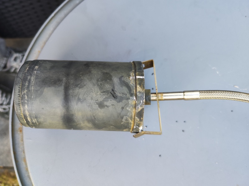

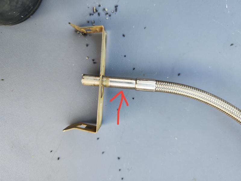

  • Jon-Ola
  • Registratie: Juni 2020
  • Laatst online: 23-07 19:16
En dan nu de laatste update: Vanmorgen bleek mijn Quooker pakket op een ander Pakketpunt te liggen en kon ik het dus direct al ophalen.
Dus snel opgehaald en aan de slag met het nieuwe kraantje.
Door even te testen of ik er lucht door kon blazen kwam ik er snel achter dat ik dat bij de nieuwe kraan wel kon en bij de oude kraan totaal niet.
Ik moest wel even stevig blazen want er zat wat weerstand op, maar bij de oude kraan kwam er niets doorheen en dus ook geen water.
Na het kraantje vervangen te hebben en volgens de juiste procedure de Cube te hebben gevuld en te hebben voorzien van een nieuwe gasfles, was het dan eindelijk (weer) zover dat er koud plat water en bruiswater uit de kraan kwam. _/-\o_
Oh ja, in het kraantje zelf miste ik een zwart siliconen ringetje en een roze ringetje merkte ik tijdens het vergelijken, maar ik denk niet dat dat enige invloed had op de werking van het kraantje.
Dus nu doet alles het weer perfect en ik hoop dat ik er een aantal jaren ongestoord plezier van ga hebben. 8)

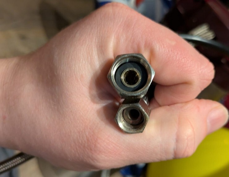

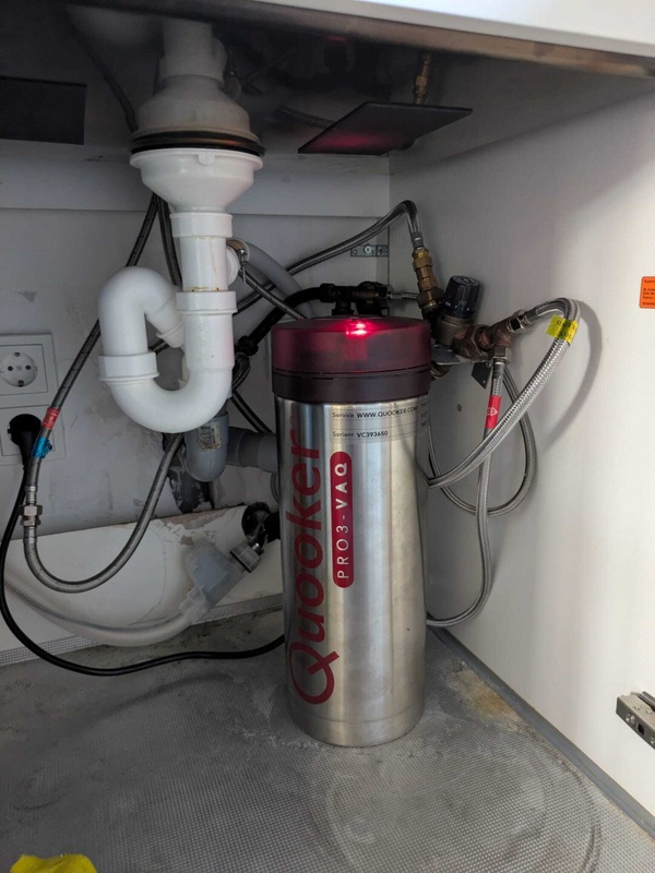

Misschien is het hier al eens gevraagd maar dan moet ik alles doorlezen.. Ik heb een Selsiuz boiler die telkens in storing valt. Deze boiler kan je schijnbaar niet open maken en ik kreeg meteen te horen dat ik een nieuwe moest kopen. Vind het nogal snel.. Dus ik dacht het is maar een boiler met koud water toevoer en heet water output. Het mengventiel van Selsiuz regelt eigenlijk alles zodat ik warm water krijg van de CV etc.
Dus ik op zoek naar een Quooker boiler voor niet al te duur want dit zal ook wel werken! (ook al is de inhoud minder) heb ik een Quooker Pro3 vaq gekocht en kwam ik er thuis achter dat het slangetje van het heet water een hele rare aansluiting heeft. Ben bij meerdere winkels geweest en online gezocht maar helaas.. Ik kan nergens iets vinden om van die maat naar 3/8 te gaan.
Weet iemand of het mogelijk is dit toch om te zetten? Dan kan ik mijn Selsiuz kraan gewoon gebruiken of mijn Selsiuz mengventiel waar overal 3/8 aansluitingen op zitten.
Hier een foto van de aansluiting (onderste is dus vanuit de boiler):
Afbeeldingslocatie: https://tweakers.net/i/4jZUfqLecpG4NYOCBINN_SHYHC4=/fit-in/4920x3264/filters:max_bytes(3145728):no_upscale():strip_icc():strip_exif()/f/image/eJjl4Fr593J3aklPfEFSr9s7.jpg?f=user_large
Leek 10mm te zijn, dus deze slang geprobeerd: https://www.gamma.nl/asso...3-8-x-m10-50-cm/p/B109942
Deze is net te dun dus past niet.. Bij de Hubo dit ding vandaag gekocht:
https://www.toolstation.n...ting-verloopnippel/p72866
Die past er weer net niet in (te dik) ik ben bang dat ik de boiler maar weer moet verkopen?

Mijn Selsiuz mengventiel zit helemaal vol kalk en rubber resten. Toen ik dit ventiel kocht (3 nieuwe gekregen) bleef die telkens maar lekken en had ik de groene pakkingen vervangen voor rubbers. Hij lekte niet meer.. Maar natuurlijk na een tijdje wel want deze kunnen de temperaturen niet aan.
Kan iemand mij vertellen of ik mijn mengventiel nog kan hergebruiken? En zo ja welke pakkingen heb ik dan allemaal nodig zodat het niet lekt? (het ventiel werkte trouwens wel gewoon nog steeds) zal ook een foto plaatsen van hoe die nu eruit ziet.. Denk dat ik ook een nieuwe slang moet hebben naar de kraan (kokend water)
En wat is de reden dat ik deze set moet bestellen? https://www.quooker.nl/service-set-31-402-00-1.html
Ik heb nu dus alleen de boiler en een kraantje erbij (die ik later weer verkoop) en gebruik nu gewoon mijn overdrukventiel van de Selsiuz meer is er niet nodig toch?
Hier het mengventiel:
Afbeeldingslocatie: https://tweakers.net/i/-Gwq9gRfo3m8eOa6iC9R5wACqm4=/x800/filters:strip_icc():strip_exif()/f/image/kdzS4snGCWfrXgMGJeCrAPOt.jpg?f=fotoalbum_large

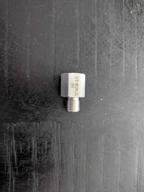

De 100° slang van een Quooker is m12 * 1.25

Ik heb een Selsiuz Gun metal kraan. Bij Selsiuz kan je die slangen bestellen maar ik vind ze best prijzig :/ op internet zijn ze ook te vinden maar of deze dezelfde temperaturen aan kunnen?

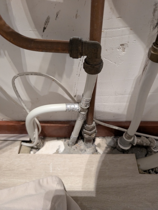

Ik wil graag een bestaande mengkraan vervangen door een Quooker kraan. Ik heb een warm- en koudwater aansluiting in de keuken. Na wat lezen hier, heb ik begrepen dat ik het beste de Combi+ optie kan nemen, maar dan alleen aangesloten op de koudwaterleiding, aangezien ik niet meer wil dat de cv aanslaat bij warmwater vraag. Zeker omdat het lang duurt voordat ik van de cv warmwater krijg (meer dan een minuut).
Nu zit ik alleen in mijn maag met het afsluiten van de warmwaterleiding ivm legionella besmetting. Ik zie vanaf mijn CV maar 1 warmwaterleiding naar beneden lopen en die is gekneld aan zo'n witte (semi) buigbare leiding. Daarnaast zit er nog eentje (koper), maar die is open en niet in gebruik. Ik vermoed dat de vorige bewoners een aanpassing in de badkamer hebben gemaakt en dat ze daarvoor die nieuwe witte leiding hebben aangelegd. Ik vermoed dat er verderop in de badkamermuur ergens een t-stuk zit met een buis die verder naar de benedenverdieping gaat (keuken). Hoe zou ik dat dan moeten aanpakken?

Dank voor het antwoord, is er iemand die weet of ik gewoon "standaard" slangen kan kopen bij een bouwmarkt voor de kraan? Meestal staat er namelijk bij dat ze maar tot 90 graden kunnen. En wat er uit de boiler komt is wel warmer? De slangen bij Selsiuz zijn wel echt een stuk duurder dan bij een bouwmarkt!

  • Edje44magnum
  • Registratie: Juni 2021
  • Laatst online: 19-10 21:26
henk99 schreef op maandag 16 februari 2026 @ 20:51:
Het advies is om een combi plus te nemen.
dus gewoon op de warmwaterleiding.
als je een Quooker kraan gebruikt voor warm en koud water valt de flow reuze mee omdat er een waterbesparende kop op zit
dus de kans dat de cv installatie aan springt is maar van zeer korte duur.
het grote gevaar in uw installatie schuild hem in het dode eind van de warmwaterleiding
voor de gasbesparing hoef je het niet te doen
als je goed gaat doorrekenen is deze verwaarloosbaar
maar als je een Quooker combi overweeg
moet je wel periodiek eens in de maand
even 5 liter aftappen van je warm water leiding
dan zit je helemaal Safe natuurlijk
of je moet hem echt bij de bron kunnen afdoppen

Mijn Quooker Combi 2.2 (ca. 15 jaar oud) maakt geen warm water meer. Het lichtje op de kokendwaterkraan brandt niet meer. Het lichtje bovenop het reservoir brandt zwakjes en reageert niet op de knop daar.
Het element heb ik doorgemeten en dat is nog in orde. Op de print zie ik geen bijzonderheden.
Het reservoir durf ik nog niet open te maken, bang dat de afsluitpakking beschadigt. Quooker zelf heeft geen nieuwe onderdelen meer en dat zou betekenen dat ik dagenlang geen water in de keuken heb omdat alles afgesloten moet blijven.
Hebben jullie een suggestie wat het kan zijn en of dit zelf aan te pakken is? Dat zou ik het liefste doen namelijk.

Is er misschien een nieuwe kap te koop met elektronica
daar zal het wel in zitten
maar de Quooker boiler is gewoon open te maken
de pakking is een Teflon o-ring waar niets aan kapot kan gaan
deze kunt u gewoon weer opnieuw gebruiken
Kunt u misschien gelijk het actief koolstoffilter openmaken en bijvullen met nieuwe korreltjes of anders alle korrels eruit te gooien

En dan? Wat heb ik eraan om ‘m open te maken?
Zit daar binnenin iets dat ik zou kunnen repareren?

En hoe kom ik erachter of het aan de elektronica in de ‘deksel’ ligt, of aan de sensor (PTC?) of schakelaar binnenin het vat?
Ik vond een plek waar ik mogelijk een nieuwe bovenkant kan kopen, maar dat is natuurlijk zonde van het geld als de fout binnenin het vat zit.

Wat zegt Quooker als je ze een mail stuurt?
Waarschijnlijk is de kraan zelf defect; ik had onlangs hetzelfde issue met een kraan van 10 jaar oud.
Je moet dan een nieuwe kraan bestellen, én een nieuwe software kap. Ik kreeg uit coulance 100 euro korting.
De nieuwe kraan is makkelijk zelf te installeren.

Nou, gelukkig lag het anders. Ik heb zowel het element doorgemeten (ca. 24 ohm? en dus OK) als de NTC-sensors (2 stuks, elk een paar honderd ohm en dus niet kaduuk). Mijn conclusie was dat ‘dus’ de elektronica op de print het begeven had. Ken je de statistieken, dan weet je dat de elko’s het ‘t eerste begeven. Dus: elko uitsolderen om te meten en bij het uitsolderen bleek al dat één pootje losgekomen was. Nieuwe elko erin et voila: de boel werkte weer.
Bijna had ik een hele nieuwe Quooker van 1200 (?) euro gekocht, maar een component van één euro (prijs voor een los exemplaar) heeft me gered. Hoera! _/-\o_
De ketel (boiler) zelf heb ik maar niet geopend. Zo loop ik dus niet het risico dat die daarna niet meer waterdicht sluit, want er zijn geen nieuwe pakkingen meer verkrijgbaar voor dat ca. 15 jaar oude ding.
Hoop dat-ie nog vele jaren z’n diensten blijft leveren. 8)

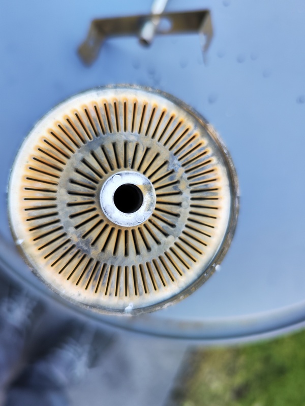

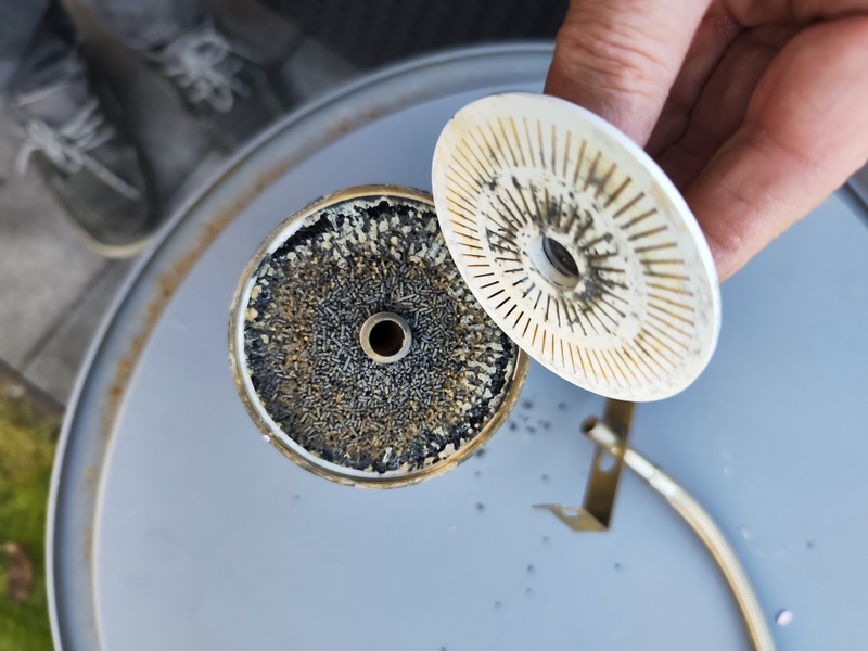

Als je het deksel van een quookerboiler opent
zie je de cilinderische filter zitten
deze kan eraf en er afblijven dit is geen moeilijk operatie
Ik zal kijken of ik een deze dagen een foto kan toevoegen.
De bovenstaande afbeelding van de tekst gaat over de Quooker Cube voor bruiswater
Zonder filter werkt hij waarschijnlijk niet maar als je hem openmaakt kun je heel makkelijk een bypass maken over het filter
  • Edje44magnum
Afbeeldingslocatie: https://tweakers.net/i/3HwRDlQaq0MqHVLIcquJZegfnQY=/800x/filters:strip_icc():strip_exif()/f/image/y6bmvkwe8ACCSknnnCuDpTGy.jpg?f=fotoalbum_large
Afbeeldingslocatie: https://tweakers.net/i/WspBcgjoYFPXz6YATe1MV6wCZLA=/800x/filters:strip_icc():strip_exif()/f/image/kQri4haPKhOo3mEfVyUdmkJO.jpg?f=fotoalbum_large
Afbeeldingslocatie: https://tweakers.net/i/x_QX2ibN3uqeF5VbHjAlFcPwdNw=/x800/filters:strip_icc():strip_exif()/f/image/kusnKnDGSmzxlz6p1kBJqRuT.jpg?f=fotoalbum_large
Afbeeldingslocatie: https://tweakers.net/i/ljyoiR-izMARE2pMjx85C2OHHSA=/800x/filters:strip_icc():strip_exif()/f/image/sMcuIbefKYvE08LFlc3JfsBG.jpg?f=fotoalbum_large
Afbeeldingslocatie: https://tweakers.net/i/O0t68eHZ14qnmMlk3NcBV14Vso8=/x800/filters:strip_icc():strip_exif()/f/image/LISPyamjujFQhJcbVNSwxuFB.jpg?f=fotoalbum_large
Dit is een filter van een boiler van Quooker

  • Edje44magnum
Afbeeldingslocatie: https://tweakers.net/i/InPYp5nHOkFz8RkaIgtbtGqgQhA=/800x/filters:strip_icc():strip_exif()/f/image/U1dGYoQxRwmEqIsZnFdvWWWt.jpg?f=fotoalbum_large
Hierbij het pijltje zit normaal het deksel
dit is dus de slang van het 100° gedeelte
maar zonder filter werkt hij ook gewoon

Hehe, weken moeten wachten op de koppeling voor de Quooker boiler zodat ik hem kan aansluiten op het Selsiuz mengventiel. Ik had er 2 besteld 1mm en 1.25mm schroefdraad, ik moest dus de 1.25 hebben maar die had aan de andere kant een verkeerde aansluiting (foutje van verkoper) toen deze besteld:
Afbeeldingslocatie: https://tweakers.net/i/eCZc-uRh-4wayKcPKpFC6gtaONM=/x800/filters:strip_icc():strip_exif()/f/image/fOzbF4pZikDxrzkwpvHsWrqt.jpg?f=fotoalbum_large
Afbeeldingslocatie: https://tweakers.net/i/yp5Ka_TqZ4gIjQPCKbNKwVplgGY=/x800/filters:strip_icc():strip_exif()/f/image/1AHxiJsnMTlLzfvssZfBINSf.jpg?f=fotoalbum_large
En tada:
Afbeeldingslocatie: https://tweakers.net/i/SQgkxCA9OMET_7piSfdOgLdcQq4=/x800/filters:strip_icc():strip_exif()/f/image/QVYAVUyC2oQXX5AGUTetcIio.jpg?f=fotoalbum_large
Vind het wel verdacht dat het gewoon in een keer goed gegaan is, heb nergens lekkage en het werkt perfect.
