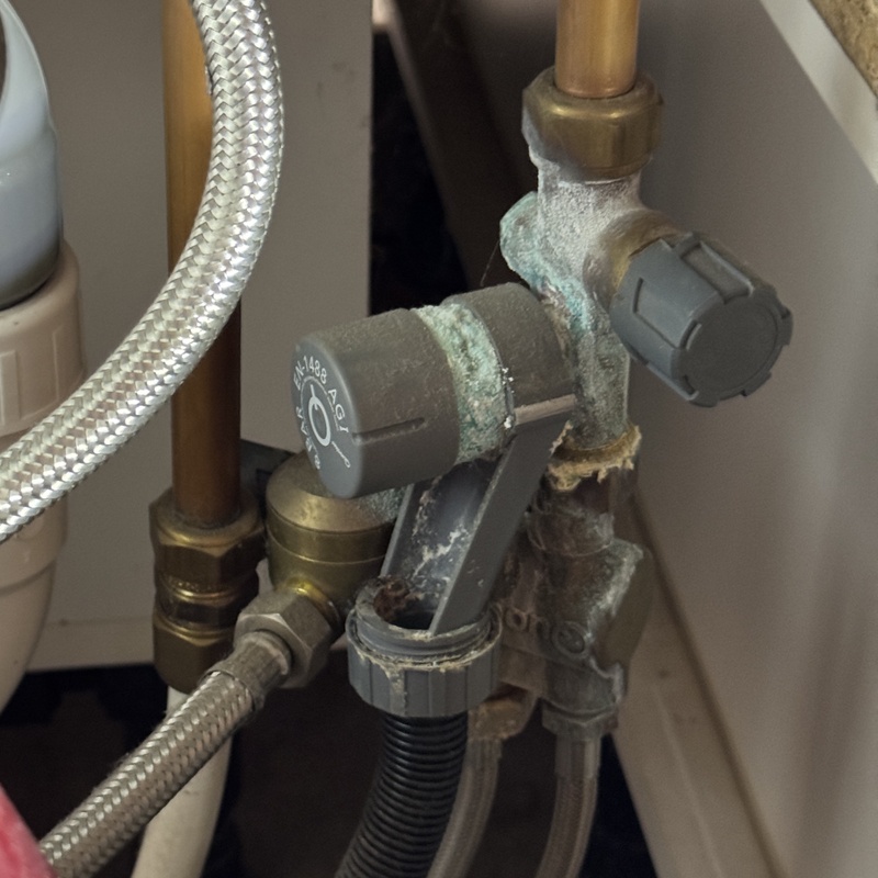

Mijn Quooker Combi 2.2 (ca. 15 jaar oud) maakt geen warm water meer. Het lichtje op de kokendwaterkraan brandt niet meer. Het lichtje bovenop het reservoir brandt zwakjes en reageert niet op de knop daar.
Het element heb ik doorgemeten en dat is nog in orde. Op de print zie ik geen bijzonderheden.
Het reservoir durf ik nog niet open te maken, bang dat de afsluitpakking beschadigt. Quooker zelf heeft geen nieuwe onderdelen meer en dat zou betekenen dat ik dagenlang geen water in de keuken heb omdat alles afgesloten moet blijven.
Hebben jullie een suggestie wat het kan zijn en of dit zelf aan te pakken is? Dat zou ik het liefste doen namelijk.
Afbeeldingslocatie: https://tweakers.net/i/MSQlTJGXfc7tNbfNce9-P3-dVgw=/800x/filters:strip_icc():strip_exif()/f/image/wO1cvDTvS5vJOG0mWjOh7WnQ.jpg?f=fotoalbum_large
Afbeeldingslocatie: https://tweakers.net/i/lKww9j8mZzkzL8n82mBz_jSMixY=/800x/filters:strip_icc():strip_exif()/f/image/2G76ISBgMKjeiJHYfruWDubG.jpg?f=fotoalbum_large

Is er misschien een nieuwe kap te koop met elektronica
daar zal het wel in zitten
maar de Quooker boiler is gewoon open te maken
de pakking is een Teflon o-ring waar niets aan kapot kan gaan
deze kunt u gewoon weer opnieuw gebruiken
Kunt u misschien gelijk het actief koolstoffilter openmaken en bijvullen met nieuwe korreltjes of anders alle korrels eruit te gooien
  • Hippe Lip

En dan? Wat heb ik eraan om ‘m open te maken?
Zit daar binnenin iets dat ik zou kunnen repareren?

En hoe kom ik erachter of het aan de elektronica in de ‘deksel’ ligt, of aan de sensor (PTC?) of schakelaar binnenin het vat?
Ik vond een plek waar ik mogelijk een nieuwe bovenkant kan kopen, maar dat is natuurlijk zonde van het geld als de fout binnenin het vat zit.

Wat zegt Quooker als je ze een mail stuurt?
Waarschijnlijk is de kraan zelf defect; ik had onlangs hetzelfde issue met een kraan van 10 jaar oud.
Je moet dan een nieuwe kraan bestellen, én een nieuwe software kap. Ik kreeg uit coulance 100 euro korting.
De nieuwe kraan is makkelijk zelf te installeren.

Helemaal nix! Ik heb (had al) een account en heb daar een servicevraag gesteld. De status daarvan ging na twee dagen van ‘nieuw’ naar ‘wachtend op klant’, zonder dat er iets te lezen viel van hun kant. Geen idee waarop ze nu wachten…
Nou, gelukkig lag het anders. Ik heb zowel het element doorgemeten (ca. 24 ohm? en dus OK) als de NTC-sensors (2 stuks, elk een paar honderd ohm en dus niet kaduuk). Mijn conclusie was dat ‘dus’ de elektronica op de print het begeven had. Ken je de statistieken, dan weet je dat de elko’s het ‘t eerste begeven. Dus: elko uitsolderen om te meten en bij het uitsolderen bleek al dat één pootje losgekomen was. Nieuwe elko erin et voila: de boel werkte weer.
Bijna had ik een hele nieuwe Quooker van 1200 (?) euro gekocht, maar een component van één euro (prijs voor een los exemplaar) heeft me gered. Hoera! _/-\o_
De ketel (boiler) zelf heb ik maar niet geopend. Zo loop ik dus niet het risico dat die daarna niet meer waterdicht sluit, want er zijn geen nieuwe pakkingen meer verkrijgbaar voor dat ca. 15 jaar oude ding.
Hoop dat-ie nog vele jaren z’n diensten blijft leveren. 8)

Ja, die had ik dus bijna gekocht, maar wat me weerhield was dat dit ding 49 cm hoog is en mijn ‘oude’ (lees: huidige) boiler ca. 47 cm. De keuken hier zit wat eigenaardig in elkaar en die Quooker staat op een plek waar die max 48 cm ruimte heeft in de hoogte. Daarom ben ik niet meteen gevallen voor de makkelijkste weg: vervangen voor zo’n nieuwe met balg. Want dat concept spreekt me wel aan en dan kan ik weer 15 jaar vooruit zonder ellende (hoop ik).
Maar ja, dan moest ik een gat in de betonvloer hakken om die 47 cm kwijt te kunnen (om het nog maar niet te hebben over de uitloop recht omhoog), en dús ben ik eerst maar met die elektronica aan de slag gegaan.
Kennelijk lopen dingen zoals ze moeten lopen. Ben nu wel benieuwd hoe lang hij het nu nog uithoudt, want enige corrosie rond de inlaatcombinatie is wel gaande. Die zou ik nu kunnen vervangen, maar wie zegt dat ik die aansluitingen (slangen) zonder schade loskrijg? Ik waag het er maar niet op, onder het bekende motto:
“If it ain’t broken, don’t fix it”. _/-\o_

@Tweak_ Mijn boiler is een type COMBI 2.2 (let op: niet 2.2 E) van vóór 2012. Die heeft een serienummer dat begint met CC (2 letters) en alleen cijfers daarachter. Overal waar ik zoek krijg ik te zien dat daarvoor geen onderdelen meer te krijgen zijn. Ik vond zelfs een binnenwerk en aan de omschrijving plus foto’s te zien precies wat ik nodig had.
Verwachte levertijd: niet meer leverbaar |:(
Daarom ga ik het risico niet lopen door ‘m open te maken. Misschien wel 80% kans dat het goed gaat, maar die 20% kans dat het mis gaat worden dan wel héél erg duur…

Geen probleem
als je de moertjes los hebt
Trek je het messing deksel er met je vingers zo af het is een o-ring
het is Teflon
het huis is van RVS
er gaat helemaal niets gebeuren
Ik weet waar jij bang voor ben
maar dit heb je met vlakke dichtingen vezelgedragen
voorheen asbest
of grafietverpakking
dan willen er stukjes achterblijven op het flensvlak
maar dit is een deksel met een gedraaide kamer gemaakt voor een o-ring
dit is een betrouwbare simpele drukbestendige verbinding
maar als je onzeker voelt kun je natuurlijk altijd zo'n o-ring bestellen als back-up

Dank @Edje44magnum voor de bemoediging. Dat deel lijkt dus wel goed te gaan.
Dan heb je nog het loshalen van de slangen. Dat is ook afwachten of dat goed gaat. Als daar iets mee mis gaat, is die slang dan te vervangen? Er zijn geen onderdelen meer van deze boiler, hè…
En dan nog het minste probleem: de overstort (inlaatcombinatie). Die zal dan ws ook vervangen moeten worden. Dat ding kost ca. 100 euro, dus das te overzien.

En dan krijg ik ineens te horen dat er water lekt in het kastje :( ik dacht zal het mengventiel wel weer zijn of de boiler aansluiting.. Maar nope, het water kwam boven helemaal uit de Selsiuz kraan? Na lang klooien toch maar besloten om de kraan te demonteren. En inderdaad nog boven de slang aansluitingen kwam water vandaan. Nu blijkt dat er bij deze kraan soort stiften zijn geplaatst waar 2 rubbertjes op zitten. Deze zijn denk ik allemaal gaar, maar als ik nieuwe plaats en ik wil ze terug erin draaien dan is het rubber meteen kapot want makkelijk gaat het niet.
Ik vermoed dus ook dat het niet de bedoeling is dat deze "stiften" worden verwijderd. Goed opzoek dus naar andere kraan, voor nu heb ik een geplaatst zodat we warm/koud water hebben.
Op marktplaats kwam ik deze kraan tegen: https://www.marktplaats.nl/v/doe-het-zelf-en-verbouw/sanitair/m2393105263-gulser-meng-kokend-water-kraan-zwart-of-goud
Maar deze kraan heeft 4 aansluitingen ipv 3 weet iemand of dit aan te sluiten is op een selsiuz mengventiel? Ik kreeg een foto van de slangen:
Afbeeldingslocatie: https://tweakers.net/i/NFnfQdn688FFQkN8I4O8OBVE-O0=/fit-in/4920x3264/filters:max_bytes(3145728):no_upscale():strip_icc():strip_exif()/f/image/k8MlXkKldQZfZ2G2lYS5pdjv.jpg?f=user_large
Die met het pijltje snap ik dus niet zo goed. En bij de uitloop zit een soort rondje waar volgens mij het kokend water uitkomt, weet ook niet of dit goed gaat met een quooker/selsiuz boiler.
