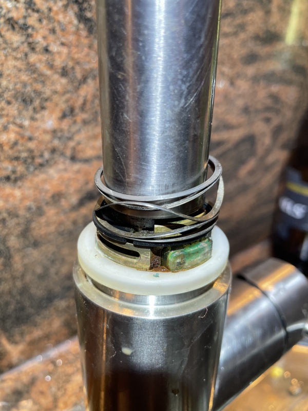

Foto kraan gedeeltelijk gedemonteerd:
Afbeeldingslocatie: https://tweakers.net/i/4jUg3dPSns2KbxyxhvowBOaH8kk=/800x/filters:strip_icc():strip_exif()/f/image/Pk6m44wZgXHV17kwM4sXwYVi.jpg?f=fotoalbum_large

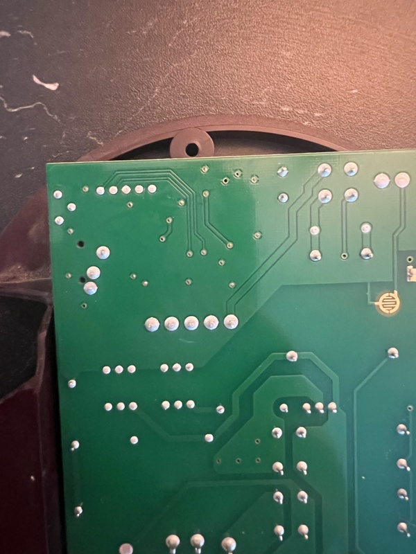

Foto printplaat
Afbeeldingslocatie: https://tweakers.net/i/e4zoQoab05jPXg_2vlDgtOsoQx0=/800x/filters:strip_icc():strip_exif()/f/image/OXRtHUFLudsidhruich5Aa6w.jpg?f=fotoalbum_large

Pin 2 lijkt niet gebruikt te worden. Wel op de printplaat gesoldeerd, maar zover ik aan de bovenzijde zie loopt deze nergens heen.

UPDATE: Ondertussen zijn we enkele weken verder. De oorzaak van de steeds wisselende weerstand die ik meet is dat er een heel klein beetje water lekt als de kraan een poosje gelopen heeft. Onder de kraan in het keukenkastje zie ik druppels. Het binnenwerk heeft een klein lek, maar helaas is dat niet te vervangen en moet de hele kraan dan vervangen worden. Aangezien het druppelwerk is laat ik het voor nu en heb de oplossing met twee knoppen ingebouwd:
Afbeeldingslocatie: https://tweakers.net/i/uotS4PnZ2YTv0LfEH1x-SS0Ck1A=/234x176/filters:strip_icc():strip_exif()/f/image/C0tleeJcDRv7bAACXqGAUdm4.jpg?f=fotoalbum_medium
Afbeeldingslocatie: https://tweakers.net/i/ev4EVcfZZ-45Ak--cVJRIEyxtOA=/234x176/filters:strip_icc():strip_exif()/f/image/6Tdegpzik4eQnXmziCGclzW3.jpg?f=fotoalbum_medium

Ik heb een oploasing gevonden voor de quooker flex kraan. Mijn dublle bevijliging knop was ook stuk.
Linksom de pas pennen afgebroken. Binnenkant schoongemaakt. Kom je inderdaad stuk staal tegen. Maak alles schoon. Door de knop gaatjes boren en stelschroeven er in van rvs. En dan weer monteren. Vergeet bij de kraan het stuk plastic knopje te verwijderen anders gaat die er niet van af!
Elke keer als die nu niet meer werkt kan ik hem los halen en schoonmaken om hem zo die 15 jaar te halen.
Afbeeldingslocatie: https://tweakers.net/i/dPxiwx661I8Q5D1hJSAPVoIKamk=/x800/filters:strip_icc():strip_exif()/f/image/wK0xBYpJ6u8RVpmjdM0t59WR.jpg?f=fotoalbum_large
Afbeeldingslocatie: https://tweakers.net/i/7gmn7ilv9u86MJnRZqh_zBKpesc=/x800/filters:strip_icc():strip_exif()/f/image/9IUzbcVzTVYUMKICumkKqHfU.jpg?f=fotoalbum_large
Afbeeldingslocatie: https://tweakers.net/i/KOLvDhlGc7gt4NupNISS6EAa3o8=/x800/filters:strip_icc():strip_exif()/f/image/mxYdRB7PINo2BmbXG9Ikmd5B.jpg?f=fotoalbum_large
Afbeeldingslocatie: https://tweakers.net/i/zeidvWkUBIjVfMxmC1h3yaKtVx0=/x800/filters:strip_icc():strip_exif()/f/image/In7pAxDrDjKqbIKGaR0azds0.jpg?f=fotoalbum_large
Afbeeldingslocatie: https://tweakers.net/i/TH2emnOEwFZLTDeN6PJLsVyeirs=/x800/filters:strip_icc():strip_exif()/f/image/xsd04BzaK5JNf4lVPueekH4w.jpg?f=fotoalbum_large
Afbeeldingslocatie: https://tweakers.net/i/pgiGGk2HBjbo16BbwS35R2QQbBU=/x800/filters:strip_icc():strip_exif()/f/image/OerlV8YzcNAtuPkhLQbiSQSw.jpg?f=fotoalbum_large
Afbeeldingslocatie: https://tweakers.net/i/ebNAbmJxqBCggDNDsuB1PQiY_D8=/x800/filters:strip_icc():strip_exif()/f/image/Dy6qMjbcWBG2Nnn6Q3liC9h2.jpg?f=fotoalbum_large
  • Kindafunny
  • Laatst online: 20-10 06:05
IkbenNICLAS schreef op donderdag 2 februari 2023 @ 10:11:
Je hebt de draaiknop met een waterpomptang linksom gedraaid, en toen kwam deze los?
[ Voor 61% gewijzigd door Kindafunny op 02-02-2023 17:50 ]

  • consolefreak
  • Laatst online: 21:43
Herkenbare situatie, bij mij moest ik toen de printplaat vervangen.
  • Dre
@Henos
Je Quooker is dan niet geschikt voor de weerstandsmethode denk ik. Helaas werken de nieuwe kranen minder eenvoudig.

  • Vuzzy
  • Laatst online: 28-08 19:54
Mijn Quooker kraan gaf laatst helaas ook de knipper (2x) storing. Nog 1x kunnen resetten na vele pogingen, maar 3 dagen later was de storing weer terug. Erg frustrerend dat voor een simpel stukje elektronica gelijk de hele kraan van een paar honderd euro defect is. Helaas was het net buiten de garantie, maar nog wel een flinke korting kunnen krijgen van Quooker.
Aanvankelijk wilde ik de kraan zelf proberen te repareren, maar ik kon nergens informatie over het (netjes) demonteren of foto's van de binnenkant vinden. Omdat ik inmiddels toch een nieuwe kraan heb, heb ik de oude met iets meer geweld uit elkaar gehaald. Wellicht kan ik nog iemand helpen met de foto's:
Afbeeldingslocatie: https://tweakers.net/i/fc0p9vO1q1uyABfJajFXRmDJd48=/800x/filters:strip_icc():strip_exif()/f/image/9maiamhscUd9jEk0J5ZOB2yE.jpg?f=fotoalbum_large
Afbeeldingslocatie: https://tweakers.net/i/VJZ1nSvQcdha-ekOo4u5I42Fiuo=/800x/filters:strip_icc():strip_exif()/f/image/QnOeUm168gHMsriT9jFLXxTU.jpg?f=fotoalbum_large
Ik heb het vermoeden dat er een Hall-sensor in de kraan zit en het roestige plaatje in de draaiknop een magneetje is. Wellicht was het vervangen van dit magneetje voldoende geweest om de kraan te repareren?? Het magneetje is al bereikbaar door simpelweg de draaiknop hard omhoog te trekken, of op te wippen met een schroevendraaier.
Als het mogelijk is om de hele flex slang uit te kraan te trekken (gewoon loskoppelen van het gewicht in je keukenkastje) hoef je het plastic knopje niet af te zagen.

@rfbonte
@Ice_Blade
Hi creatievelingen,
Zouden jullie mij kunnen helpen met het werkend krijgen van dit model? Ik stuur wat foto’s mee van de printplaat. Mocht het niet mogelijk zijn haal ik de andere versie printplaat maar ik zag overeenkomsten
Afbeeldingslocatie: https://tweakers.net/i/3cPxW1ZBvipK44_8kHC_fERUfNY=/x800/filters:strip_icc():strip_exif()/f/image/n9925w17O9PlGtclcT91gyC8.jpg?f=fotoalbum_largeAfbeeldingslocatie: https://tweakers.net/i/2F5uyKBZs9XuIOlKWVQ1hgG6-mA=/x800/filters:strip_icc():strip_exif()/f/image/KUoxPZ8yk4QAjkrRgLObqlar.jpg?f=fotoalbum_large
Daarnaast mijn vraag of het gewoon mogelijk is om met een koppelstuk de kranen te verbinden. Zie foto’s. Of gaat dit problemen opleveren en moet ik de slang vervangen?
Afbeeldingslocatie: https://tweakers.net/i/MsaGGBASYk7q8fAf_iz7JEZFfQ4=/x800/filters:strip_icc():strip_exif()/f/image/Z9shtVM49MerkNKRyoG0odnJ.jpg?f=fotoalbum_large
Afbeeldingslocatie: https://tweakers.net/i/FZuGBd4Y3_7gzXVb1Zhy54SI5t0=/x800/filters:strip_icc():strip_exif()/f/image/ttV3Oeo1cWscD6hpxLH3cPlv.jpg?f=fotoalbum_large
Ik denk dat de volgende ombouwset nodig is?
Afbeeldingslocatie: https://tweakers.net/i/7d1wxgBadRYb686O9Mz55c5-SV4=/x800/filters:strip_exif()/f/image/EiyL9qbBZFNLNDNX0WNh8Bv9.png?f=fotoalbum_large
[ Voor 9% gewijzigd door DanielSHA op 12-08-2023 23:25 ]

[Afbeelding][Afbeelding]
Vanaf de print gaan er waarschijnlijk 2 kabels naar de waterafsluiter, en dat is vermoedelijk gewoon 220v. Dus als je daar gewoon zo'n schakelaar tussen hangt, met vaste 220 aansluiting dan kan je de afsluiter gewoon ter aller tijden met de schakelaar regelen en kan je de print verder negeren. De quooker regelt dan enkel nog warmte, en de extra klik-aan/uit schakelaar regelt de waterafsluiter.

Thanx voor je snelle reactie! Klinkt logisch inderdaad haha.
Enig idee welke kabels of pins dat hier zouden moeten zijn? Ik gok dat die dikke stekker voeding is. Die rij soldeerpuntjes op de plaat zijn van het andere stekkertje.
Afbeeldingslocatie: https://tweakers.net/i/j_hL1i5L_d7kpD7MElFmerQIDpU=/x800/filters:strip_icc():strip_exif()/f/image/NhSeavWu7g2AtuINw2SP2epg.jpg?f=fotoalbum_large
Afbeeldingslocatie: https://tweakers.net/i/M9DIRDJh1rOnLO2e7qSPYriTcpw=/x800/filters:strip_icc():strip_exif()/f/image/leERKDXupDcZKcixK8JCBqzY.jpg?f=fotoalbum_large
[ Voor 3% gewijzigd door DanielSHA op 14-08-2023 16:53 ]

De stekker met de 2 blauwe kabels en groen/gele aarde is van het ventiel, en die is vrijwel zeker 220v gezien de dikte van de kabels. Dus als je die stekker lostrekt, en daar dan de klikaan/uit op aansluit op de blauwe draden (maakt niet echt uit welke van de 2 je de schakelaar aan hangt). Als je een multimeter hebt zou je nog ff kunnen na-meten maar is niet noodzakelijk.
Ik zal eens kijken of ik vanavond tijd heb om een schets kan maken van de hele schakeling. ;)

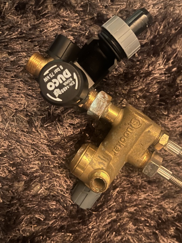

Loop nu tegen t probleem dat de heetwaterslangen niet op elkaar passen, vanuit mijn boiler komt dezelfde slang als die vanuit de kraan. Morgen even langs de specialist kijken of die een koppelstuk heeft. Is natuurlijk weer zo een speciale maat die de bouwmarkt niet had vanavond.🫠
  • Ice_Blade
  • Laatst online: 11-10 18:33
DanielSHA schreef op dinsdag 15 augustus 2023 @ 01:38:
Haha topper ben je! Dit moet wel lukken zo ja. Thanx voor de moeite!
Als ik me goed herinner is die koppeling een "M12 met 1.25 spoed" koppeling. En die levert Hornbach/Praxis/etc inderdaad niet. Zelfs op Amazon en AliExpress zijn ze erg lastig te vinden. Vrijwel alle M12 koppelingen hebben een spoed van 1.75, of soms 1.5, maar 1.25 is erg smal voor die diameter.
Het is misschien makkelijker om gewoon een *RVS* M12x1.25 spoed bout van 40-50mm lang te bestellen, en daar de kop van af slijpen en uitboren om zo een male-male verleng nippel te creëren. Of echt aan de slag met een stuk pijpstaal en een draadtap setje (uit ervaring: geen pretje). |:(
Het slang verleng setje van quooker is mogelijk toch nog financieel aantrekkelijker.

Houdt er wel rekening mee dat er drinkwater doorheen gaat. Zomaar een willekeurige bout gebruiken zou ik niet doen.
Officieel moet alles wat je gebruikt voor je tapwater voorziening een KIWA keur hebben.

Hi all thanx voor de reacties! Mijn idee was/is geen oplossing. Dit zou betekenen dat er constant heetwater uit loopt. Was even niet op de hoogte hoe dit met mijn kraan was geregeld. Op een nordic single tap met mechanische regeling zou het kunnen. Ik had/heb het binnenwerk van een fusion nodig en die heb ik inmiddels weten te bemachtigen en de afstandbediening op gemonteerd. Top uitvinding.
Alleen nu gaat mijn kap op de een of andere manier niet meer aan😵‍💫 dus nu daar mee aan de haal. (Denk stuk gegaan tijdens transport) ga even een andere testen:)
