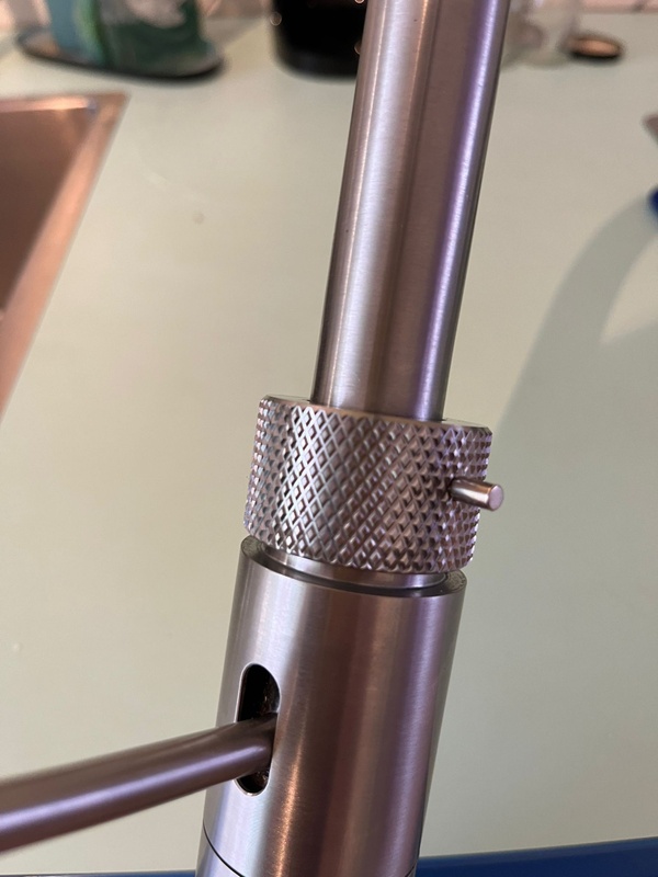

  • J3RO3NVO
  • Laatst online: 01-08 08:40

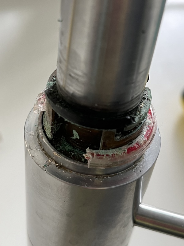

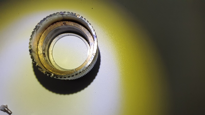

Eskimootje schreef op donderdag 29 juni 2023 @ 21:57:
Naar aanleiding van dit verhaal zelf ook aan de slag gegaan. Het werkte steeds slechter totdat het helemaal niet meer lukte. Je kan bij de Quooker Flex de kraan en ring gewoon eruit tillen. Zet de kraan en ring recht, en til het met voldoende kracht op. Dan kan het eruit. Het gewicht loskoppelen door de rand in te drukken en alles kan los. Bij mij was de magneet ook bijna helemaal vergaan. Deze vervangen door een nieuwe van 10*3*2mm dat is net wat te dik maar na wat plastic weghalen ging dat wel. Nu terug gezet en het werkt weer als nieuw!
Ook hier bij een flex kraan (2018) de ring eraf gekregen door deze omhoog te wrikken met een schroevendraaier. De ring zit geklemd rondom een kunststof zwarte ring met de geleide pinnen (zoals op de foto’s van @Vuzzy), door het klemmen heb je echt wel wat kracht nodig en zorg dat je de (witte) led ring niet mee pakt want die hoeft (of kan zelfs) niet omhoog. Ook handig: gebruik een opoffer materiaal (dikke doek of papier) tussen de schroevendraaier en kraan om beschadiging te voorkomen en wrik eerst een kant en zet daar iets tussen, pak dan de andere kant en werk zo rustig naar boven.
Mijn vraag blijft nu: hoe krijg ik de geleide pinnen los zodat de zwarte ring er ook af kan? Weet @Eskimootje of @Arco7 dat toevallig?
Afbeeldingslocatie: https://tweakers.net/i/cFa0mLV56G3N8VrIXHWCs_GulyI=/x800/filters:strip_icc():strip_exif()/f/image/tqu0dDnphJ3bMnshxmoZhL1j.jpg?f=fotoalbum_large
  • Eskimootje
  • Laatst online: 16:50
J3RO3NVO schreef op vrijdag 25 augustus 2023 @ 07:42:
Dit is een ander model dan ik heb, ik kon de gehele ring gewoon omhoog trekken in de uitstand. Ik had geen los zwart deel. Zolang je niet te hard trekt kun je dat proberen. Ik heb er geen schroevendraaier voor nodig gehad om het te ontzetten.

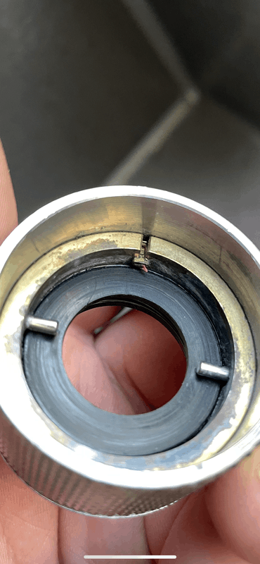

Huh, hoe krijg je dit voor elkaar? Als je een schroevendraaier in het gaatje steekt en de knop eraf tilt, dan komt deze ring bij mij mee met de draaiknop.
Heb je wel een schroevendraaier in het gaatje gedrukt? Het gaatje zit tussen de ring en de kraan, precies in het midden aan de achterkant, onder de witte ring nog in mijn foto
Afbeeldingslocatie: https://tweakers.net/i/60vYvK0tG0curgrp-03sk3Iu1Vc=/232x232/filters:strip_icc():strip_exif()/f/image/q9gIc2nEdescsy5j6xDjg1fz.jpg?f=fotoalbum_tileAfbeeldingslocatie: https://tweakers.net/i/A8T2WF29cIgyqvTmuqDNTXoEfd4=/232x232/filters:strip_icc():strip_exif()/f/image/znRCptVKjglnQOuCpDDHXGy6.jpg?f=fotoalbum_tile
Zo te zien kan je dan vanaf onder gewoon bij het magneetje.
Weet iemand ook hoe je de witte ring eraf krijgt? En het schroefdraad onderaan de kraan?
[ Voor 27% gewijzigd door HaTe op 25-08-2023 11:45 ]

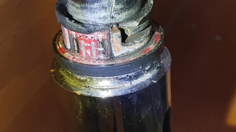

  • DrEvil1986
  • Laatst online: 20-09 15:30

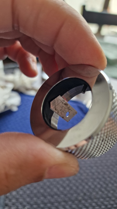

Ik heb een Quooker Fusion Square (met Combi 3 ketel).
Helaas ook slachtoffer van het verroeste magneetje. Wel eerst keurig gemeten of het ventiel bekrachtigd wordt, om andere oorzaken uit te sluiten.
En gelukkig kunnen fixen op de wijze die al een paar keer beschreven is.
Zachte doek tussen kraan en knop. En dan met een of liefst twee grote schroevendraaiers de knop eraf wippen.
In mijn geval bleef de kunststof ring met magneet netjes zitten, dus met een nieuw magneetje (10x4x1), wat lijm en een uurtje werk werkt het geheel weer.
Het lijkt er op dat het succes van deze methode verschilt per type, ik zou aanraden dit te proberen. Van twee kanten opwippen vergroot de kans op losmaken zonder breken.

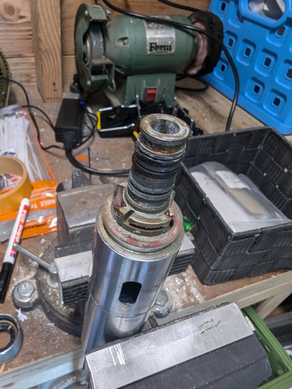

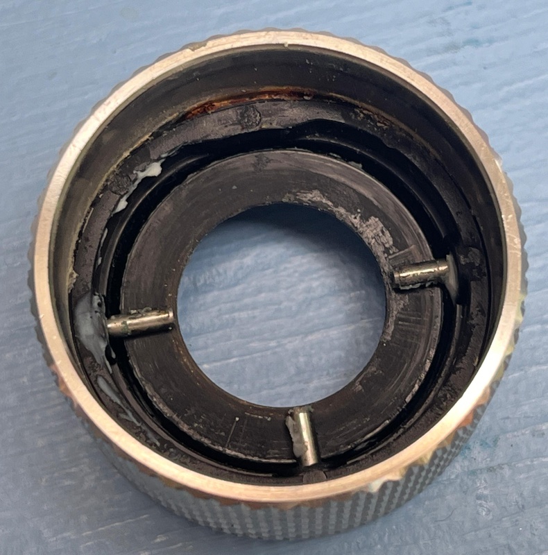

Nieuw hier en met plezier de draad gevolgd.
Ook ik heb een Fusion kraan die niet werkt.
Het is een waarschijnlijk wat oudere kraan met code QO.... (op labeltje aan draad)
Die kan niet op de kappen voor de QW... kranen.
Voor de liefhebber;
Ik heb de suggesties gevolgd om de ring te lichten maar het blijkt toch weer een ander systeem te zijn.
Uiteindelijk met wat geweld de ring omhoog gedwongen waarbij de twee pennetjes verbogen zijn.
De koperen binnenring is geperst in de draairing. In de koperen binnenring zit een staaf magneetje (Zie foto's)
Het ingegoten electronica deel zit vast aan de LED ring.
Ik denk dat er 2 Reed relais-tjes in de electronica zitten die de naar beneden functie en de draai functie apart oppikken. Het is een paar keer gelukt met een externe magneet de kraan te activeren.
Allemaal weinig bedrijfzeker.
Dus ga ik nu op een eenvoudige manier het water relais extern activeren zoals eerder beschreven in deze draad.
Overigens is de blauwe 220V kant op de print al verbonden met het relais zodat alleen de bruine kant geschakeld hoeft te worden

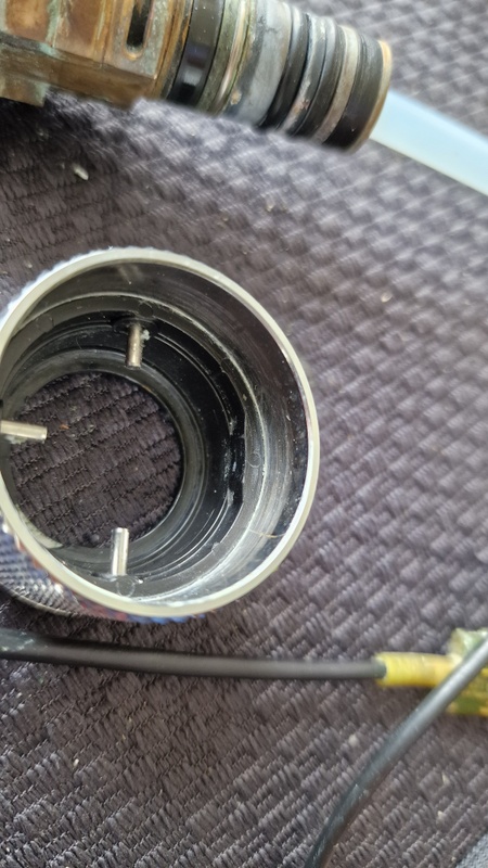

  • AppelFrank
  • Registratie: September 2023
  • Laatst online: 08-01-2024
Afbeeldingslocatie: https://tweakers.net/i/fQP-NwtWi8h2g3Ha1yFQtMoIbmc=/800x/filters:strip_icc():strip_exif()/f/image/7im04IRoeULfSzXlt2VTQgLq.jpg?f=fotoalbum_large
Afbeeldingslocatie: https://tweakers.net/i/COpQfpcuIM98jxBJOy7rqu-WBEc=/800x/filters:strip_icc():strip_exif()/f/image/SXbidzJHSu1PZa8a442F4sVp.jpg?f=fotoalbum_large
Afbeeldingslocatie: https://tweakers.net/i/xKHFMWXUE40Yvk2LytFuvbK5bAs=/800x/filters:strip_icc():strip_exif()/f/image/XUFy9OpU4RSGjAgFHhfTOU2x.jpg?f=fotoalbum_large
Afbeeldingslocatie: https://tweakers.net/i/jk5H1Yz0m98BnvdsQ-j1hiUEPrQ=/800x/filters:strip_icc():strip_exif()/f/image/qz9dHGh07j6ZcJIXyEsKViTu.jpg?f=fotoalbum_large

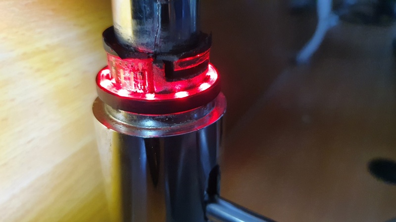

Hallo allemaal,
Ik heb met interesse dit topic zitten lezen.
Ik heb hier ook een Quooker fusion kraan met de 3 weerstandjes in de kraan en een Quooker pro3 VAQ boiler.
Echter heb ik een ander "probleem".
Alles werkt, alleen de rode ledjes in de kraan lichten niet meer op. Eerst dacht ik dat het aan de kraan lag, dus ik heb voor paar euro op marktplaats een andere fusion gekocht die een probleem met de cartridge voor koud en warm water had. Dit was een mooi exemplaar om mee te testen en uit elkaar te halen. Wat blijkt nu, als ik van deze de stekker in de boiler stop (de andere kraan is nog gewoon waterzijdig aangesloten) dan werkt alles, maar ook het rode ledje in de kraan niet. Als ik 12V op pen 1 en 4 van de stekker zet, dan gaat op beide kranen het ledje wel aan.
Ik heb de sloopkraan dus blijkbaar voor niets gekocht, want het "probleem" lijkt in de boiler te zitten.
Voordat ik de boel ga slopen, heeft iemand een idee wat dit kan veroorzaken in de boiler.
Zou zonde zijn als hij namelijk helemaal de geest gaat geven, daar hij het verder gewoon doet.
Maar een weer werkend ledje zou ook wel weer leuk zijn.

  • AppelFrank
Bedankt Marvoo,
Dat weet ik dan voor de volgende keer.
Inmiddels de sturing via een simpele drukschakelaar gemaakt ipv de nogal onbetrouwbare reed relais in de ring.
2 aderig draadje solderen op de printplaat en een verbindinkje doorkrassen.
Zo gedaan en werkt zeer betrouwbaar.
Ik had geen behoefte aan extra anti kinderhandjes complexiteit.

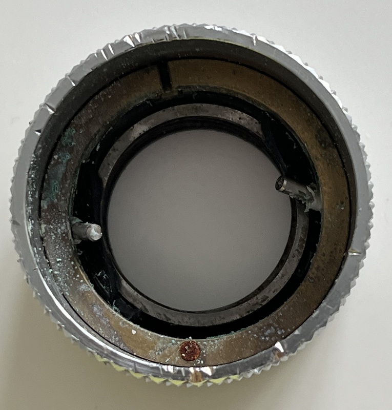

  • Speedy 2
  • Laatst online: 14-10-2023

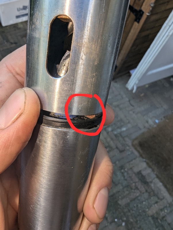

Beste heren,
Ik ben ook bezig met mijn 8 jaar oude fusion square kraan. En veel vervangen al. Maar nu doet kokend water niet meer. En voordat ik gewoon een schakelaar er op zet. Wat denken jullie. Rode kabeltje proberen te fixen aan de druk ring??? Zie foto!!!Afbeeldingslocatie: https://tweakers.net/i/ivCw4PaJeA1pxA8Iw7tDsAvPZlU=/x800/filters:strip_exif()/f/image/EyTohM5rkwLVNliRC0xKuFOw.png?f=fotoalbum_large
Afbeeldingslocatie: https://tweakers.net/i/atUEkZnooz-EehJfMMV10g5nB3k=/x800/filters:strip_exif()/f/image/BlK54gtNxL8k439MNqm5CEIG.png?f=fotoalbum_large
  • marvoo
  • Laatst online: 19-09-2024
De rode is loos en niet aangesloten. Het magneetje is waarschijn verroest en heeft geen kracht meer om de reedcontacten te bekrachtigen, of er zit vocht in, doordat de epoxyhars scheurtjes heeft.
Je kan de weerstandswaarden makkelijk meten op de connector als je deze bediend.
Waarden, rust, druk en draai staan hier in het topic beschreven.
Nu de uitloop er toch af ligt, zou ik het geheel ook goed schoonmaken en voorzien van een filmlaagje siliconenvet/kranenvet

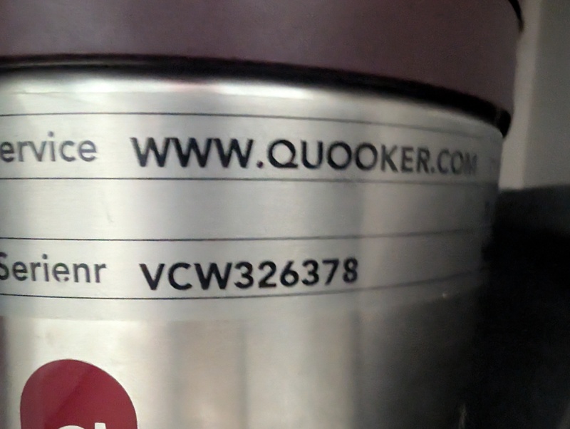

Beste Ice blade & heren die slim en blijkbaar handig zijn. Ik moet er ook aan geloven om een schakelaar in te bouwen. Liefst ga ik niet solderen want misschien komt er ooit nieuwe kraan op. Dus wil graag de draden gebruiken. Maar ik heb er meer dan ik in jullie topics /fotos / schema’s zag. Ik heb het ventiel boven op liggen met 2 zwarte draden. Zie foto. Welke zou ik 220volt moeten geven. Of misschien 12volt. Hoop weer op jullie steun want quooker service is waardeloos. Afbeeldingslocatie: https://tweakers.net/i/l8ajrcGU-WMuOCj15lTA_3cRQBo=/x800/filters:strip_icc():strip_exif()/f/image/JwCpDaJnoLo6VjyhoEITMeQE.jpg?f=fotoalbum_large

Ice_Blade schreef op woensdag 20 september 2023 @ 09:44:
Ik zou zeggen probeer het inderdaad gewoon. In het slechtste geval breekt iets af aan de binnenkant van de metalen ring en is die schakelaar kapot.
Dan lijm je de metalen buitenring terug er overheen en zie je er niks van. Dan doet de knop het welliswaar niet meer, maar dan kan je alsnog de lichtschakelaar optie gebruiken om je systeem te bedienen.
Inmiddels heb ik mijn kraan opengebroken en in mijn onhandigheid die ring ook kapot gewrikt met de schroevendraaiers. De vraag is nu: hoe verder? Ik heb waarschijnlijk een oud model boiler en zelf geen zin en tijd meer om te gaan knutselen. Een nieuwe kraan erop laten zetten kan niet zonder dat ik een nieuwe bovenkant op mijn boiler laat zetten? Kan ik dan niet beter alles vervangen en de oude spullen op Marktplaats zetten?Afbeeldingslocatie: https://tweakers.net/i/oONVfTKHc8TnnUFj6bGaRpaUdfk=/x800/filters:strip_icc():strip_exif()/f/image/TDTwJiDrXuLvQ5ci3ijW3rYC.jpg?f=fotoalbum_large
Afbeeldingslocatie: https://tweakers.net/i/dhnE94dGMghJ_0u6oNqX0sIJMQk=/x800/filters:strip_icc():strip_exif()/f/image/BpdSKQ27qobYykyH2QXF4j7j.jpg?f=fotoalbum_large
Afbeeldingslocatie: https://tweakers.net/i/G-l9ugo57DxCN7jLq1T61CjKhUc=/x800/filters:strip_icc():strip_exif()/f/image/CbtHY3GZhNYt0QliKtdNsgo3.jpg?f=fotoalbum_large

Hoi! Flinke schop in dit topic, maar ik heb een relevante vraag:
Ik lees op internet overal dat een 4x knipper-storing duidt op een reservoir fout. TS geeft duidelijk aan dat de kraan defect is. Waarom zou het reservoir dan niet 2x knipperen?
Een tijdje terug heb ik een Quooker van Marktplaats gekocht en deze is defect geraakt; 4x knipperen is het enige wat hij nog doet. Doorgemeten en hij trekt ~0w, dus er wordt ook niet verwarmd. Als ik 'vraag' om kokend water met de druk-draai knop, dan gaat het relais open en krijg ik koud water door het kokendwatergedeelte.
Hierdoor weet ik eigenlijk zeker dat het reservoir in storing staat, maar ik heb geen reservoir om mee te testen (of metingen te vergelijken). Is er hier iemand die toevallig de draden van het plaatje hieronder door kan meten en de weerstanden door kan geven? Dit zijn de sensordraden, maar ik weet niet welke sensoren er allemaal in zo'n reservoir zitten. Weet er iemand meer over de 'sensor-staaf' die zich in het reservoir bevindt?
In mijn geval gaat het om een Combi 2.2 E (7L) reservoir met bijbehorende Fusion (square) kraan. Voor zover ik kan zien is de kraan dus werkend, maar zit het defect in het reservoir. Natuurlijk kan ik voor 180EU en nieuw reservoir bestellen, maar ik zou het zonde vinden om dit te moeten doen, aangezien er net ook een nieuw filter in zit.

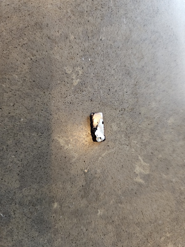

Waar heb je het magneetje vandaan?

Voor de liefhebber;

  • De 'nieuwe' kraan brengt wél beide apparaten uit de 2x knipperstand.
  • En de leds op de bedieningsring gaan aan.
  • Maar als ik een signaal geef dan gaat de ring even uit... en weer aan.
  • n.b. bij een poging tot Cube bedienen gaan de blauwe leds NIET aan

Vuzzy schreef op vrijdag 12 mei 2023 @ 14:33:
Mijn Quooker kraan gaf laatst helaas ook de knipper (2x) storing. Nog 1x kunnen resetten na vele pogingen, maar 3 dagen later was de storing weer terug. Erg frustrerend dat voor een simpel stukje elektronica gelijk de hele kraan van een paar honderd euro defect is. Helaas was het net buiten de garantie, maar nog wel een flinke korting kunnen krijgen van Quooker.
Aanvankelijk wilde ik de kraan zelf proberen te repareren, maar ik kon nergens informatie over het (netjes) demonteren of foto's van de binnenkant vinden. Omdat ik inmiddels toch een nieuwe kraan heb, heb ik de oude met iets meer geweld uit elkaar gehaald. Wellicht kan ik nog iemand helpen met de foto's:
Ik heb het vermoeden dat er een Hall-sensor in de kraan zit en het roestige plaatje in de draaiknop een magneetje is. Wellicht was het vervangen van dit magneetje voldoende geweest om de kraan te repareren?? Het magneetje is al bereikbaar door simpelweg de draaiknop hard omhoog te trekken, of op te wippen met een schroevendraaier.
Bedankt voor de foto's!
ik ben ook erg benieuwd naar wat er mis is met de nieuwe generatie kranen. zie je toevallig scheurtjes in het doorzichtige plastic omhulsel? waar water in gelopen is?
ook zou ik graag meer gedetailleerde foto's zien van de voor en achterkant van de printplaat.
tot nu toe heb ik alleen wat SOT-23 packages gezien (waarschijnlijk transistoren of diodes) en wat condensators. simpel nieuw te maken of iets extern met draadloze bediening wat we hier ook al gezien hebben..
voor de oude kraan (die met weerstanden werkt) zou ik makkelijk nieuwe ringen kunnen maken zodat die makkelijk te repareren is dmv even het printplaatje te vervangen. dus als er genoeg animo is kan ik wel nieuwe printplaten ontwerpen en laten produceren. een ook de transparante behuizing kan ik wel ontwerpen en met transparante resin 3D printen.
ook wil ik nog eens kijken of we een conversie printplaatje kunnen maken zodat je de oude kraan ook op de nieuwe boiler en cube kunt gebruiken (hetzij zonder blauw licht natuurlijk)..
maar goed daarom wil ik eerst jouw defecte printplaat eens goed bekijken. kijken wat er op zit en hoe het werkt etc. mijn kraan werkt gewoon dus die ga ik niet uit elkaar halen uiteraard..

met magneetventiel bedoel ik idd de solenoid. als je daar spanning op zou zetten komt er kokend water uit.
die zou eventueel ook nog defect kunnen zijn natuurlijk. je zou het kunnen testen of deze nog werkt. ik heb hier op het forum gezien dat ze de solenoid rechtstreeks aansturen om de defecte kraan te omzeilen, en kokend water met een externe knop bedienen.. die methode kun je gebruiken om het even te testen, of misschien is het wel een oplossing voor je..
ook zag ik dat de magneetjes in de ring er extreem verroest uitzien, je zou ook eens met een andere neodymium langs de ring kunnen gaan, kijken of dat wel werkt..
over het doormeten. ik denk dat je de nieuwe kranen niet door kunt meten omdat die met data communicatie zou werken. je zou dan wel met een scope of digital analyzer de pinnen kunnen bekijken.
k wil dat nog wel een keer gaan doen maar heeft voor mij nog niet de hoogste prio omdat alles nog werkt bij mij..
Dat waren dan niet mijn magneetjes, want die heb ik nog niet in beeld gehad, maar: Hoe simuleer je met een externe magneet dan druk-druk-draai? En dan moet de ring er wel af denk ik?
Van de OUDE kraan heb ik de ring wel netjes eraf gekregen van boven met behulp van alle info op dit draadje, maar ik heb het zwarte plastic nog niet uit de ring gehaald om het magneetje zichtbaar te maken.
En bij het "van boven in gemonteerde stand openen" van de kraan bleek er over de electronica van de ring een witte plastic ring te zitten die ik denk ik alleen kan verwijderen als ik de kraan demonteer van onderen, en daar ben ik zoals gezegd nog niet aan begonnen.
de foto's waren van andere tweakers idd, maar goed als het bij hen zo is kan dat bij jou mogelijk ook zijn.
dus als je met een magneet voelt waar de magneet in de ring zit, daar dan even de magneet omlaag, omhoog, omlaag en dan naar rechts (tegen de klok in) beweegt zoals de ring ook beweegt. dan moet je de magneet wel kunnen testen lijkt me.

Hier ook hetzelfde probleem met de dubbeldruk functie. Het gaat steeds slechter. De glassex methode werkt niet, ook nog met contactspray geprobeerd. Quooker Fusion is in 2014 aangeschaft. in 2018 hebben we een nieuwe kraan+ electronica deksel gratis gekregen omdat de oude kraan hendel heel zwaar ging lopen. Geweldige service was dat. Nu krijg ik deze aanbieding:
Wij vinden het erg vervelend dat u problemen ondervindt met één van onze producten.
Spijtig genoeg is het zo dat de kraan in dit geval in zijn geheel vervangen moet worden.
Graag willen wij u een nieuwe kraan aanbieden voor een coulance-bedrag van € 450,- (incl BTW). Normaliter kost een nieuwe kraan € 601,- (incl BTW). Op deze nieuwe kraan krijgt u buiten de coulance ook wederom 2 jaar garantie.
Ook dient de software-kap van het reservoir vervangen te worden om de nieuwe kraan aan te kunnen sturen. Deze sturen wij kosteloos met de kraan mee. Normaal kost deze €100,-.
We horen graag of u gebruik wilt maken van dit aanbod.
Ik heb nu een magneetje aan de gekartelde knop geplakt en hij werkt weer.
Het probleem is nu dat de hendel heel zwaar draait. Komt door de glassex/contactspray denk ik. Weet iemand of je cartouche van de Fusion kan vervangen ? Wat voor type zit erin en waar zou je die kunnen krijgen ?
  • JazekerXX
Misschien zit er kalk in het kraan binnenwerk. De kraan kan helemaal uit elkaar en je kan het dan ontkalken of een nieuw binnenwerk er in doen.
Dit is een voorbeeld, zelf controleren of het de juiste is.
https://www.vervangingsma...BjsE__CEeREhoC1PkQAvD_BwE
Ook is de magneet te vervangen. Als je de oude op meet en dan op die maten zoekt naar neodimium magneet..

Bedankt voor de info. ik heb de kraan uit elkaar kunnen halen nu nog een revisie setje bestellen.
Hoe krijg je de kartelknop fatsoenlijk los ? Met grof geweld door met een schroevendraaier aan twee kanten te wringen ? Moet je eerst de uitloop lostrekken ? Hoe zit dan in de uitloop het binnenslangetje vast ?

JazekerXX schreef op dinsdag 21 mei 2024 @ 14:50:
DIT WERKTE! _/-\o_ Verbazingwekkend makkelijk. Gewoon zo:
Afbeeldingslocatie: https://tweakers.net/i/Dx73--6bhTHB9h8fHekydE_FTo8=/x800/filters:strip_icc():strip_exif()/f/image/sG7Lt0KA1kUoEGDiDxIFtKSZ.jpg?f=fotoalbum_large
Met enkel de jack erin van de 'nieuwe' gaat nu bij drukken en draaien dus inderdaad het kokende en bruisende water weer stromen uit de oude kapotte kraan!
En dat magneetje zou dus ook binnenin te vervangen zijn? Ik heb bij m'n oude kraan weer even de ring eraf gehaald om te kijken hoe dit zit (voordat ik dit bij de 'nieuwe' ga proberen) ...
Afbeeldingslocatie: https://tweakers.net/i/XVGwRKulh5MWCwAMYpmidct-nMU=/800x/filters:strip_icc():strip_exif()/f/image/ZFNe6N67pbyaK4GBG3550eWx.jpg?f=fotoalbum_large
  • Hoe krijg je het zwarte plastic deel eruit zonder dat er iets stuk gaat?
Dit zie ik in geen van de 3 -verder gezamenlijk onmisbare- filmpjes echt goed ...

Linksom de pas pennen afgebroken.
Weet iemand of het ook zonder afbreken kan?

snottt schreef op zaterdag 25 mei 2024 @ 13:58:
nee, niet nodig, dus: niet doen!
  • Je moet inderdaad eerst het uitloop-dingetje achter het zeefje van de slag af trekken. Die slang heeft een klein beetje overlengte, dus je kunt 'm er net ver genoeg uit trekken, en dan 'vasthouden' en het witte plastic ding eruit trekken. Is wel te zien in een van de drie filmpjes die ik hietboven noem.
  • Vervolgens kun je de metalen pijp omhoogtrekken. Een beetje rondwiggelen kan helpen, maar je moet best hard trekken. Je trekt dan namelijk de pijp van die rubber fittingen af, en van de ronde open veer-ring.
  • Die veer-ring moet je er vervolgens afhalen!
  • en dan pas voorzichtig de kartelknop omhoog trekken. Als je dit voorzichtig genoeg doet, dan blijft de plastic ring in de karteldop heel.
daar zat ik ook mee te klooien idd. maar met een tip van een marktplaats verkoper was het gelukt!
hij zet er altijd een waterpomptang op en dan rustig rond gaan. (dit geld voor een Q0 kraan, ik weet niet of dat ook bij een ander type werkt). dit werkte perfect en heb de ring er in een stuk af gekregen.
Afbeeldingslocatie: https://tweakers.net/i/hW4nHyFr2rB_25kVRkC6JfjMwOA=/800x/filters:strip_icc():strip_exif()/f/image/5U8jV4GtxDLqWUR97MSxZ4Lx.jpg?f=fotoalbum_large
ik heb wel eerst van die kunststof bekjes voor mijn waterpomptang besteld zodat het geen beschadigingen aan de ring veroorzaakt.
Afbeeldingslocatie: https://tweakers.net/i/ZwYZKZeUytyqH0VFGB_2d1UdQU0=/x800/filters:strip_icc():strip_exif()/f/image/qjahtiRJpmC4Hj27drV9tZh8.jpg?f=fotoalbum_large
voor het slangetje los te krijgen aan het eind van de kraan kun je het beste een filmpje bekijken, dat is wat duidelijker denk ik.
maar je draait de perlator (eind stuk) van de kraan. wipt het witte blokje er uit. schuift het witte ringetje omhoog en dan kan het witte blokje van de slang los. en nu kun je de kraan buis er af trekken..

Hier waren we ...
HET IS GELUKT! Bij de oude kraan is de electronica kapot, maar bleek de magneetring nog goed te zijn, en bij de "nieuwe 2e handse" bleek dat juist precies andersom te zijn....
Dus ik heb de bedieningsring van de oude (de verchroomde) overgezet op de "nieuwe" (geborstelde) kraan. Nu heb ik dus een uniek exemplaar :) en vooral ... hij werkt weer helemaal naar behoren.
Afbeeldingslocatie: https://tweakers.net/i/qaeUtkrcB7KwNVT0ayb1L6yT-ec=/232x232/filters:strip_icc():strip_exif()/f/image/Ey3HNddXNSQWcWiSZ6R799U7.jpg?f=fotoalbum_tileAfbeeldingslocatie: https://tweakers.net/i/SYhWOHfjhb_jQ0gcaM2znHG9fFc=/232x232/filters:strip_icc():strip_exif()/f/image/c6GgrVm8Mz5ZDcGZq5sHl1yZ.jpg?f=fotoalbum_tile
Ik heb vervolgens ook nog de hele kraan uit elkaar gehaald om te kijken of ik iets kon zien aan het printplaatje, of de verbinding ofzo. Dat was wel even puzzelen, maar de aanhouder wint:
Afbeeldingslocatie: https://tweakers.net/i/2tTQqGYR_p64Td7Ni9afAbJrK_Y=/800x/filters:strip_icc():strip_exif()/f/image/MH08beWxSKUDObxY5vvMH6Fk.jpg?f=fotoalbum_large
Ik durf te zeggen dat ik deze weer helemaal terug in elkaar zou krijgen, maarja ... de elektronica ...
Er leek wat corrosie in de gaatjes te zitten van die seal. Die heb ik met contactspray schoongemaakt en daarna de jack nog eens aan de Quooker gehangen met een magneetje in de aanslag, maar geen led en na een tijdje weer de 2x-knipper op de kap, dus hier is wel iets echt mis in:
Afbeeldingslocatie: https://tweakers.net/i/l762dyf03N2uH-DEvy5eE662Gcg=/x800/filters:strip_icc():strip_exif()/f/image/5ajH5QDC1x0cO2eIsOxX6HYu.jpg?f=fotoalbum_large
Afbeeldingslocatie: https://tweakers.net/i/4nHVheBnFq38bOxWVuTmhiMwC3M=/full-fit-in/4920x3264/filters:max_bytes(3145728):no_upscale():strip_icc():fill(white):strip_exif()/f/image/0HMzPBQSn7zAJ5337x2h4urY.jpg?f=user_large
Nogmaals superdank.Dit was onmogelijk gelukt zonder dit thread 🙏 , voornoemde YouTube filmpjes, en dan vooral:

  • re404
  • Registratie: Mei 2024
  • Laatst online: 03-08 14:04
p.s. dit is dus de ring met het gecorrodeerde magneetje
Afbeeldingslocatie: https://tweakers.net/i/vakuSIK_PsF4nOwEYEmC1VZiRUM=/x800/filters:strip_icc():strip_exif()/f/image/XK8a4WXW9PrPGkPQUsaAflfT.jpg?f=fotoalbum_large
(Waardoor 'ie niet sterk genoeg meer is om de sensor te triggeren). Zie

Volg met veel interesse dit topic en ik loop weer tegen een ander probleem aan bij het demonteren van mijn Quooker Combi kraan. De hendel is afgebroken dus er moet een nieuwe bevestiging en/of geheel nieuwe cartouche in. Draaiknop werkt nog wel (dus het redden waard).
Het onderste 'huls' deel (met Quooker erop) komt echter met geen mogelijkheid los (terwijl dat bij twee andere kranen waar ik aan geknutseld heb wel makkelijk lukte). Het betreft een kraan met serienummer Q0269423 en het binnendeel lijkt eerder van koper (of koperkleurig) te zijn dan van messing (goudkleurig). Het geheel heeft een nacht in de schoonmaakazijn liggen weken om eventuele kalk op te lossen maar geen soelaas. Wellicht is dit een versie die op een andere manier geperst is?
Afbeeldingslocatie: https://tweakers.net/i/UWhEMmUhKqKuaNRgxnedhaqZ-Ic=/x800/filters:strip_icc():strip_exif()/f/image/5l26exKy9jY7c0attWNPx8zW.jpg?f=fotoalbum_large
De draaiknop komt er wel makkelijk af:
Afbeeldingslocatie: https://tweakers.net/i/e6iVk-NBvamFUgkYMgd1QpKsMyg=/x800/filters:strip_icc():strip_exif()/f/image/GMhO2P8DC5lUbnzzjyKX9XhO.jpg?f=fotoalbum_large
Het bovenste hulsdeel zit ook los en kan een paar mm omhoog (maar kan uiteraard niet verder zonder de draden naar de ring kapot te trekken):
Afbeeldingslocatie: https://tweakers.net/i/LXDCHYSepFVfKYGNW5If0FsWSuo=/x800/filters:strip_icc():strip_exif()/f/image/apf3g6RZNqTEu3V6r9DphcBn.jpg?f=fotoalbum_large
En het enige wat ik daar nog zie zitten is een torx schroefje wat ik heel misschien los kan krijgen met een haaks torx/imbus sleuteltje, maar mijn ervaring met de andere kranen zegt dat dit waarschijnlijk niet de oplossing is:
Afbeeldingslocatie: https://tweakers.net/i/ww018l4VlUVcJJBdRXzP3yyKpSo=/x800/filters:strip_icc():strip_exif()/f/image/rHOK3bwWmuZTu2IrIFL1P6tE.jpg?f=fotoalbum_large
Iemand bekend met dit type en hoe dit los te krijgen?
Ik ben wat weerhoudend om nog meer brute kracht te gebruiken in de angst om de draad kapot te trekken. Zou dan liever het onderste hulsdeel voorzichtig open slijpen met een dremel (heb een nieuwe huls liggen van een andere kraan).

Ja die huls zat bij mij ook heel vast. Ik heb het los gekregen door een paar keer wd40 er tussen te spuiten en goed in laten trekken. En vervolgens moet je er beweging in zien te krijgen door kleine roterende bewegingen te maken. Zodra er een klein beetje beweging in komt ben je er, daarna is het een kwestie van doorgaan met kleine bewegingen die dan langzaam groter worden.
Wat je dus eigenlijk doet is eerst de kalkaanslag los krijgen en daarna weg schuren door de kleine rotaties zeg maar..
  • Sumewa
  • Laatst online: 02-11 08:17
Precies dat roteren wordt misschien wel lastig, als je goed kijkt op de eerste foto zie je dat er een soort uitsparing in die huls zit waar weer een kleine koperkleurig uitsteeksel in valt. Dit is anders dan bij mijn andere kranen, doet me vermoeden dat deze wellicht alleen (bijna) recht naar beneden kan worden getrokken?
zo te zien zit er wel een klein beetje speling. dus dat is al voldoende om hem in beweging te krijgen. zodra je beweging hebt kun je hem zig-zaggend naar beneden schuiven. zodra je beweging hebt komt hij steeds losser.

maar waarschijnlijk is die ring in de kraan gescheurd. is een kwaaltje met deze kranen. is goed te repareren maar wel even een werkje. waar de transparante resin ring gescheurd is voorzichtig weg vijlen, beschadigde printspoor opsporen, groene soldermask weg krabben, solderen en weer dichtmaken met 2 componenten of UV resin...

Vandaag ook de oplossing van ice blade toegepast. 433mhz remote schakelaar besteld op amazon en 3 punten gesoldeerd. Quooker is back in business (helemaal blij!)

Afbeeldingslocatie: https://tweakers.net/i/6WokCpDLLrWt6F1yKlgzQJy5Sqk=/800x/filters:strip_icc():strip_exif()/f/image/n6DeYd3IWHtpBxBSyvtTEvVZ.jpg?f=fotoalbum_large
Afbeeldingslocatie: https://tweakers.net/i/KKzwyHHeXPl1NV27lOHysRAGPGU=/800x/filters:strip_icc():strip_exif()/f/image/XehCqIebIeIqo5UPORfEXG0I.jpg?f=fotoalbum_large
foto van de printplaat heb ik helaas niet gemaakt.

  • Marweecos82
  • Registratie: Januari 2016
  • Laatst online: 27-08-2025
Nadat ik de kruin uit elkaar heb kunnen halen, heb ik wat moeite om de omhulsel er weer op te krijgen. Hij moet over het plastic heen geschoven worden maar dat lukt niet echt. Iemand nog tips?
Afbeeldingslocatie: https://tweakers.net/i/X3zQLeMRFi6gMYeVAX6pKAk8CA4=/800x/filters:strip_icc():strip_exif()/f/image/lWv6X6lvbCbargSLDCBh99JU.jpg?f=fotoalbum_large
En als laatste zal de bovenkant van de kraan dieper naar beneden moeten. Met veel kracht eraf getrokken, maar naar beneden duwen is wat lastiger omdat je hem niet echt kan stabiliseren door het schroefdraad. Iemand daar nog tips zodat ik de kraan niet stuk maak?

Is het niet makkelijker als je hem in het werkblad zet?
Ik heb zojuist de uitloop en de ribbelring succesvol naar boven getrokken. Magneet leek niet geoxideerd, heb alles schoongemaakt en weer in elkaar gezet en wonder boven wonder doet hij het weer.
Ik heb wel eerst de plastic ring om de led ring geschoven, toen de ribbel ring erop maar die kreeg ik er niet goed op dus eerst ook de uitloop en daarna wilde de ribbel ring wel op de juiste plek.
Maar er zitten wel verschillen tussen mijn fusion square en jouw kraan. Ik had en donor kraan van @ocaj die makkelijker uit elkaar ging maar die heeft andere elektronica en bij mij zaten er maar 2 palletjes in de ribbel ring (kan zijn dat er 1 gesneuveld is maar daar leek het niet op). Ik heb omdat ik kon zien in de kraan van ocaj hoe die palletjes in het binnenwerk zitten ook echt gepoogd alleen kracht omhoog te gebruiken.
