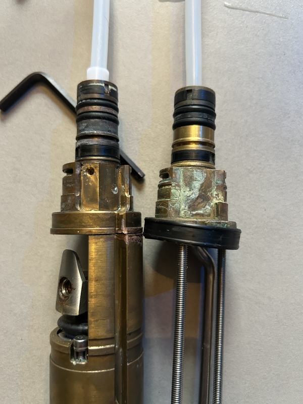

ik heb 2 typen kranen uit elkaar gehaald en kon beide zonder schade.(nou ja geen schade aan de ring, ik heb inmiddels wel wat andere onderdelen gesloopt x))
Uitloop eraf trekken, metalen centreer ring verwijderen en dan de ribbelknop omhoog trekken. Hij moet daarvoor wel in de neutrale positie staan want er zitten pinnetjes in die in het messing binnenwerk grijpen als je dubbldruk draai doet - dus als het daarin zit sloop je inderdaad de pinnetjes. Ik heb zelf om mijn handen te beschermen wel even een doekje om die ring gedaan want ik had alweer ergens mn handen aan open gehaald ergens tijdens het sloop en breekwerk -.-
Bij mij stopte de kraan na een paar dagen weer, na een reset deed hij het weer 2 dagen en daarna stopte hij helemaal - bleek dat de weerstanden weer niet goed waren. Ik ben dus weer gaan puzzelen met de twee kranen. Het is mij uiteindelij kniet gelukt om die messing draadeinde te verwijderen, waarschijnlijk te geoxideerd ofzo maar dat was niet nodig. Sterker nog, dat hielp mij om de huls met het merk er af te krijgen wat ook niet lukte - die kon ik vasthouden terwijl ik hard het draadeinde op een metalen plaat sloeg, een paar keer flink beuken en die huls kwam los :) Ook daar hebben ze overigens een verbetering in het desin doorgevoerd. In mijn kraan was de diepte van de sleuf voor de schroevendraaier in het draadeinde maar van beperkte diepte terwijl die van de donorkraan veel dieper was en ik dus meer grip kon uitoefenen met een schroevendraaier.
Hieronder zie je de verschillen - mijn oude fusion rvs kraan heeft een ledring terwijl de donorkraan werkt met 2 ledjes aan de zijkant en een transparante ring die het licht verder rondomverspreid.
Ook het bovenste deel van het binnenwerk is iets anders om de variatie in elektronica te accomoderen. Het lijkt er wel op dat de electronica zonder led ring beter beschermd is - ik denk dat het siliconen is in plaats van resin.
Nu dacht ik slim te zijn door het bovenste deel van het binnenwerk en de elektronica in mijn rvs fusion in te bouwen omdat het mij was gelukt met een magneet deze in kookstand te brengen wat bij mijn oorspronkelijke elektronica niet meer lukte. Ik kreeg helaas de kokendwateruitloop niet los en die is langer in de ronde kraan dan in de square dus die heb ik ingekort om dit voorelkaar te krijgen.
Nu zit de kraan dus in elkaar met andere elektronica maar helaas werkt het nu niet meer - geen van de standen van de ring geeft een verandering in de weerstand van de nieuwe elektronica dus daar is toch iets mis - of mijn magneet is inderdaad toch te ver gecorrodeerd (het is mij nog niet gelukt om dat plastic te verwijderen) of in het modelverschil hebben ze ook de magneet nets iets anders gepositioneerd. Dit heb ik nu tijdelijk opgelost met een lelijke HDD magneet om de ring waardoor het wel werkt ( en de route naar siphon koffie toch al gauw met 10 minuten korter is wat goed is voor de goede genade hier in huis)
Ik neig eigenlijk naar de laatste uitleg omdat met mijn oorspronkelijke elektronica wel verschillen in weerstand te zien waren in mijn laatste test tussen neutraal en draai (dus druk sloeg hij over).
Ik heb nu de ring van de donorkraan in de azijn gelegd aangezien die behoorlijk geoxideerd lijkt aan de binnenkant, hopelijk krijg ik hem dan uit elkaar en kan ik de magneet bekijken. As dat is gelukt ga ik dat ook weer met mijn eigen kraan doen in de hoop dat ik dan kan begrijpen of er inderdaad een verschil in positie van de magneet zit. Omdat ik nu ook mijn oorspronkelijke ledring electronica los heb ga ik die ook nader onderzoeken of ik daar iets mee kan.
Wel is mijn analyse dat kranen - inclusief oude modellen zoals mijn RVS square uit 2017 - in principe servicable zouden moeten zijn. Ik snap dat Quooker die oude elektronica niet op voorraad heeft maar om iedereen met een probleem maar een volledig nieuwe kraan te proberen te verkopen is natuurlijk erg slecht voor het milieu en een goede graai in de portemonnee van hun klanten.

mijn vermoeden dat de magneet van de twee kranen net anders is lijkt waar te zijn. Op de foto zie je de oorspronkelijke rvs ring met een messing? insert. Als je goed kijkt zie je een metaalkleurig pinnetje in het messing - dat is waarschijnlijk de magneet.
Die is anders dan de 10x4x1 mm magneet die ik uit de plastic behuizing heb gefietst. Dit heb ik gedaan door alleen omhoog te bewegen na een nachtje in een glas met azijn, terwijl de ring in de 'druk draai' positie zit en dus locked in de baan die je op de kraanuitloop op de foto in mijn vorige post kunt zien. Op de foto van de plastic insert zie je ook dat dat ding helemaal rond is en dat het magneet deel in een uitsparing van de metalen ring komt. Het lijkt dan ook onverstandig om daar ook draaiend kracht op te zetten.
Helaas lukt het mij niet om de messing insert te verwijderen op dezelfde manier als ik de plastic insert heb verwijderd. Zelfs een stuk hout op de uitloop (zie 2e foto in mijn vorige post - waar de kokend water plastic buis uit komt) en daar veel kracht op zetten terwijl ik de ring vasthoud heeft mij tot nu toe alleen een ontvelde vinger opgeleverd.
Iemand ervaring met het verwijderen van die messing insert? :o

Na 7 jaar, zag het er zo uit alhier;
Afbeeldingslocatie: https://tweakers.net/i/LRg5AkQZC2f_95BlafLOBr1C6qg=/800x/filters:strip_icc():strip_exif()/f/image/KhZiWsXGgXL22DdxcWMpGBFU.jpg?f=fotoalbum_large
Afbeeldingslocatie: https://tweakers.net/i/_EiCNPNrXmxzha0saC5-zR67iX4=/800x/filters:strip_icc():strip_exif()/f/image/wg7GZT6S5KODlRcwLASMZxBa.jpg?f=fotoalbum_large
Mijn boefje is liev!
  • The-King
  • Registratie: December 2024
  • Laatst online: 30-08-2025
@JB Je mag niet klagen. Ziet er veel beter uit als bij mij na 6 jaar. Gebruik je misschien een waterontharder?

Nope, geen waterontharder. Water is hier gelukkig niet zo hard.

Mijn Quooker uit 2017 had een 4x knipper storing en een stroeve hendel, advies van de servicedesk was om het gehele binnenwerk te vervangen en een nieuwe cardridge in de kraan te plaatsen. Garantie of coulance wilde ze niets van weten, ik heb het goed geprobeerd.
Nadat de kraanhendel helemaal niets meer wilde toch maar een nieuwe binnenwerk daarvoor besteld, deze staat niet in de webshop maar is wel telefonisch te bestellen à €50 + €6,49 verzendkosten.
Na openen begrijp ik de storing wel, zoveel kalk/ketelsteen heb ik nog niet eerder met eigen ogen gezien:
Afbeeldingslocatie: https://tweakers.net/i/p1ZmMCEYc_FgeLgsRc6Cnw4RNlM=/800x/filters:strip_icc():strip_exif()/f/image/GmO6kvXOzzS7NJ0KIuYT1pG7.jpg?f=fotoalbum_large
Na alle losse kalk te hebben verwijderd en daarna nog ontkalken met citroenzuur(poeder) ziet het er weer een stuk beter uit:
Afbeeldingslocatie: https://tweakers.net/i/-pmrwqGuuRb-HZtUc2CbMrKQ3rg=/fit-in/4920x3264/filters:max_bytes(3145728):no_upscale():strip_exif()/f/image/Og7n67nDodhIaQcUMgYBjJA4.webp?f=user_large
Alles zit weer in elkaar en het binnenwerk van de kraan is vervangen, dat gaat op zich best makkelijk als je een beetje handig bent. De 4x knipper storing is verdwenen en de hendel gaat weer super soepel.
Hopelijk kan hij weer een jaar op 7 vooruit, hoewel ik hem over 5 jaar denk ik preventief ontkalk.
Het HITAC filter heb ik niet vervangen, wel gespoeld met schoon water, Nederlands water heeft een prima kwaliteit.

Wat heb je nu precies vervangen? Het gedeelte met de print en de ledjes?
  • ixp
  • Laatst online: 22-09 10:36
ixp
Wolly schreef op vrijdag 21 februari 2025 @ 19:05:
Afbeeldingslocatie: https://tweakers.net/i/icsY2iyBjObtFs25Q3hz-tjVHRk=/fit-in/4920x3264/filters:max_bytes(3145728):no_upscale():strip_icc():strip_exif()/f/image/CoY8EHXQDHZuPWvBSva7pL3J.jpg?f=user_large
Het blauwe onderdeel en het rubber erboven. Hiermee bepaal je met de hendel of er warm of koud water uit de kraan komt. Zie https://manuals.quooker.c...rvanging-cartridge-fusion voor de complete handleiding.
Als je een beetje handig bent is dat prima zelf te doen.
Probleem bij mij was dat de hendel voor koud/warm bijna niet meer bewoog en op het laatst helemaal niet meer. Daarnaast was er een 4x knipper storing die is verholpen door enkel te ontkalken.
