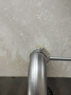

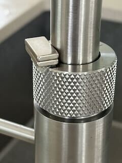

Ik had ook problemen met een niet lekker functionerende ring.
Ik heb het vrij simpel op kunnen lossen. Een magneet met tape erop plakken, even de goede positie vinden en hij werkt weer als vanouds!
Geen idee of dit een blijvende oplossing is maar voor nu lijkt het super te werken.

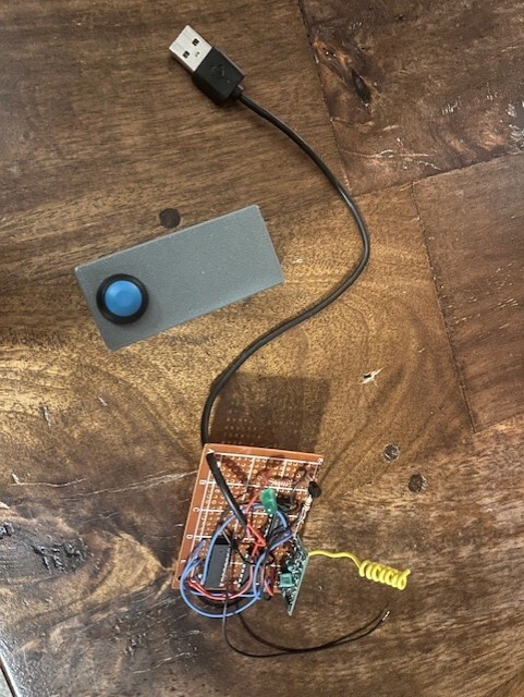

Mijn kraan uit 2016 doet ook 2x knipperen. Ik heb het opgelost door een aparte schakelaar in het keukenkastje te bouwen die rechtstreeks de solenoid bekrachtigd. Op deze manier blijft de kraan werken ook als 't ie 2x knippert.

  • snottt
  • Laatst online: 08:12
Ik heb voor de simpele oplossing gekozen. Rechtstreeks het magneetventiel bedienen middels een aan/uit schakelaar in het keukenkastje. Werkt al een jaar zo.

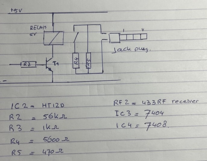

ik heb wel een keer zo Q0 kraan uit elkaar gehaald en de printplaat omgezet naar een schema. misschien heb je er wat aan?
Afbeeldingslocatie: https://tweakers.net/i/PyELbe647ZY-KwNpFGpXjEziv6Q=/800x/filters:strip_icc():strip_exif()/f/image/EHX0jiXoVhuHoPWmfqnoF3oK.jpg?f=fotoalbum_large

JazekerXX schreef op maandag 8 december 2025 @ 21:54:
Bedankt!
Maar het schema gaat mij boven de pet...
Ik knip de zwarte draden van het magneetventiel door en zet er een schakelaartje tussen. Dan kan ik daarmee water tappen en weer uit zetten.
Weet je of de weerstand van 7k5 over pin 1 en 4 dan volstaat of zijn er nog meer nodig?
Bedankt voor je hulp!
Casper
  • JazekerXX
  • Laatst online: 23-10 18:17
COZ schreef op maandag 8 december 2025 @ 22:21:
Bedankt!
Casper
met 7k77 heeft hij een rustwaarde en zal je geen storingsmelding krijgen.
het schema links onder is het makkelijkste te lezen. je ziet 3 weerstanden en de twee "schakelaars"
de schakelaars zijn reed contacten die magnetisch open en dicht gaan wanneer de magneet die op de ring zit daar langs gaat.

Update:
Het werkt!
Hoe heb ik het werkend gekregen:
Mini-jack van de kraan uit de boiler gehaald.
Een 4 polige mini-jack terminal in de poort op de boiler gestoken.
Over pin 1 en 4 een weerstand van 5600 Ohm gezet. Paralel over dezelfde pinnen ook een weerstand van 470 Ohm gezet. Maar in dit parallelle circuit, ook een schakelaar opgenomen. (Voor de fun eentje die rood verlicht is. Voor het rode licht had ik wel een extra 220V voeding nodig.)
In ruststand gaat het circuit over de 5600 ohm weerstand. Als ik de schakelaar bedien, gaat hij over de 470 weerstand.
Bij 5600 gaat de boiler verwarmen en is de 2 keer knipperende led weg.
Bij 470 gaat het magneetventiel open en gaat het kokende water stromen.
Ik kan de kraan dus nu bedienen met een klein drukknopje, dat ook nog eens rood verlicht is.
De bediening voor het kokende water, gaat dus helemaal buiten de kraan om. De ring op de kraan heeft in dit geval geen functie meer.
Ik plaats het schema hieronder.

ik heb een prototype van een remote switch gemaakt. Het is iets complexer als gedacht maar het moet wel ten alle tijde goed werken.
Edit IC 3 en 4 waren nodig omdat wanneer de ontvanger aangaat zonder dat er een zender is wordt het relais gesloten en gaat er dus heet water lopen, met deze chips zorg ik ervoor dat er gecontroleerd wordt of er een geldig zendsignaal is.
Edit2: zorg dat er een antenne op de 433 zender en ontvanger zit, anders kan het signaal niet goed doorkomen.
De zender (deurbel)
Afbeeldingslocatie: https://tweakers.net/i/oe39Qf5dtrag1CgYMdPiotwCreo=/fit-in/4920x3264/filters:max_bytes(3145728):no_upscale():strip_icc():strip_exif()/f/image/3bgVEB5g1nUi1mpY8c9Z0Zt4.jpg?f=user_large
De ontvanger
Afbeeldingslocatie: https://tweakers.net/i/JjsKQ-ZBH3zYejNTLs7Bq2_Q9Ns=/fit-in/4920x3264/filters:max_bytes(3145728):no_upscale():strip_icc():strip_exif()/f/image/KFLzfx4lzmMZflZC3u35s3AR.jpg?f=user_large
Het schakelgedeelte
Afbeeldingslocatie: https://tweakers.net/i/4XU1TIcvcEmniw3dyxjTzG7tJfI=/fit-in/4920x3264/filters:max_bytes(3145728):no_upscale():strip_icc():strip_exif()/f/image/UUAdN7Yw56hW22gYoSwTfVma.jpg?f=user_large
De "Deurbel" geprint
Afbeeldingslocatie: https://tweakers.net/i/wdVBqTZhtWYpfFT3B-xCoP020IM=/fit-in/4920x3264/filters:max_bytes(3145728):no_upscale():strip_icc():strip_exif()/f/image/ybBrhC1lOpv9feqf08ymj2E8.jpg?f=user_large

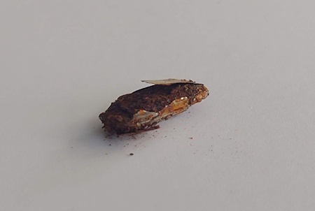

Ik heb weer kokend water, dubbeldruk en draai reageerde steeds slechter en toen helemaal niet meer. Ik heb de methode gebruikt met magneetjes, die kunnen op de bovenrand van de draaiknop geplakt worden op ca 10 over. Dit na enig zoeken van de juiste plek en juiste magneetjes en het minimale magneetveld dat nodig is. Werkt weer perfect!
Afbeeldingslocatie: https://tweakers.net/i/RjSGfaQY7dpQIWo2HJFRACbveqU=/fit-in/4920x3264/filters:max_bytes(3145728):no_upscale():strip_icc():strip_exif()/f/image/xYmyGmDqsvMiCgrjLx9LWpOQ.jpg?f=user_large
Afbeeldingslocatie: https://tweakers.net/i/w7niUl9SBNRexo5xS0cCOqSEqnc=/fit-in/4920x3264/filters:max_bytes(3145728):no_upscale():strip_icc():strip_exif()/f/image/qGU5QZ8Qk38rAsn6FkwFt78q.jpg?f=user_large

Met dank aan dit forum ook hier een snelle reparatie uit kunnen voeren (Fusion kraan uit 2018).
  1. Jack plug van kraan uit Quooker vat trekken, zodat je zeker weet dat hij niet meer aan gaat.
  2. Knop naar beneden drukken en draaien (in de stand waarin hij staat als je warm water wilt). Dit zorgt ervoor dat het plastic deel van de knop zich met drie pennetjes borgt.
  3. Knop omhoogtrekken, met enig gevoel en gewrik. Dan komt de metalen knop los van de plastic ring waar de magneet in zit.
  4. Oude magneetje eruit halen met een scherp voorwerp.
  5. Schoonmaken, en nieuwe magneetje erin (SuperMagnete Q-10-04-01-G). Ik heb voor een magneetje met goud plating gekozen voor (hopelijk) een beetje betere corrosie bestendigheid.
  6. Jack-plug weer terug in het Quooker vat, testen of hij weer doet.
  7. Voor de zekerheid heb ik er een beetje lijm (UHU max repair, SuperMagete WS-ADH-01) overheen gedaan om het af te schermen voor water.
  8. Na uitharden/aanharden lijm de knop weer terug dukken en zorgen dat hij weer helemaal naar beneden zit in zijn oude positie.
Ter info: De oude magneet leek nog redelijk sterk. Uit nieuwsgierigheid heb ik de corrosie eraf gehaald en hem teruggeplaatst: toen werkte de kraan weer normaal. Het lijkt erop dat de corrosie de magneet een klein beetje naar buiten heeft geduwd, waardoor hij wat verder van de sensor kwam te zitten. Mogelijk speelde ook een lichte afname van de veldsterkte een rol (door corrosie), waardoor het net te weinig was voor een goede werking.
Afbeeldingslocatie: https://tweakers.net/i/z_QuZXvYGJ0V-fTBFbDXG82Y5n8=/232x232/filters:strip_icc():strip_exif()/f/image/xyR5XvQxGxUpxfrbsV0WaUxu.jpg?f=fotoalbum_tileAfbeeldingslocatie: https://tweakers.net/i/d1JXC6VQurXi0EYpTWboDe45aRo=/232x232/filters:strip_icc():strip_exif()/f/image/stzamttNnCs1N1kKDso3y7go.jpg?f=fotoalbum_tileAfbeeldingslocatie: https://tweakers.net/i/ePAedrB28lM2jOJK8_UEwcqWkXM=/232x232/filters:strip_icc():strip_exif()/f/image/bT0vzJMbPzIvrGMKSTG7P9Py.jpg?f=fotoalbum_tile
Afbeeldingslocatie: https://tweakers.net/i/pLLK4hzfIwuElunvoLtJud-7Dus=/232x232/filters:strip_icc():strip_exif()/f/image/O6ck6QLxidSle6qe8L56wXDq.jpg?f=fotoalbum_tileAfbeeldingslocatie: https://tweakers.net/i/5gCeaMze1dlAveLT3mWUATuDlRs=/232x232/filters:strip_icc():strip_exif()/f/image/59AtJPmYnWhM9niBQoU9T7JO.jpg?f=fotoalbum_tileAfbeeldingslocatie: https://tweakers.net/i/zyaB_Om0R2aQWxvxKQjAKcwCAzQ=/232x232/filters:strip_icc():strip_exif()/f/image/eKR13l8kcsNWWjybo1B5Cnn8.jpg?f=fotoalbum_tile
Afbeeldingslocatie: https://tweakers.net/i/6RUD7zUVFQZL5fr_VTq2KNBVe1E=/232x232/filters:strip_icc():strip_exif()/f/image/ZzfQvjw3qgdCrUOTjD9EAwAe.jpg?f=fotoalbum_tile

Stig schreef op zaterdag 10 januari 2026 @ 16:01:
Door jouw post een Quooker Fusion uit 2020 kunnen repareren. Hartelijk dank. _/-\o_
Hier was het magneetje behoorlijk vergaan en bleef er een stuk achter in de houder.
Ik heb nog magneetjes over, DM me als je er één wil.
Afbeeldingslocatie: https://tweakers.net/i/KvubsWmVLMszzXBn30suQeKKW1Q=/fit-in/4920x3264/filters:max_bytes(3145728):no_upscale():strip_icc():strip_exif()/f/image/R8hsythIAQtfoA2bkGlfkjDz.jpg?f=user_large
Afbeeldingslocatie: https://tweakers.net/i/vRM3KX0L28oOUP2GHd3LZ7R0Rfg=/fit-in/4920x3264/filters:max_bytes(3145728):no_upscale():strip_icc():strip_exif()/f/image/xrVuh6I5eSjcK7yxPu4DlZwL.jpg?f=user_large

Ik heb sinds ik de post gelezen heb op verschillende momenten geprobeerd om de knop met enig gevoel en gewrik los te krijgen. Afgezien van rode handen en een afgebroken iFixit “opening pick” nog weinig voortgang. Nog suggesties op dat gebied?
  • Arnout
  • Laatst online: 02-11 20:59
Anoniemand schreef op zaterdag 17 januari 2026 @ 10:53:
Bedoel je zoals hierboven de Fusion kraan? De knop vanaf onderen, in een rechte beweging naar boven duwen met twee handen (je kunt je afzetten op het aanrechtblad). En anders met twee man, twee schroevendraaiers per persoon en dan rustig de druk gelijkmatig opvoeren, wel risico op beschadiging.
  • Anoniemand
  • Laatst online: 16-09 13:51
@Arnout Ja de fusion kraan inderdaad.
Ik zat vooralsnog, met de minimale “wiebel” die erin zit nog, wat meer te wrikken inclusief opwaartse druk. Daarnaast met twee opening picks (bijna hetzelfde als de schroevendraaier suggestie), maar die zijn dan helaas niet sterk genoeg gebleken. Daarmee is de kans op beschadiging dan wel weer kleiner, dan met schroevendraaiers.
Bedankt voor je reactie, dan kan ik nog even verder stoeien met de kraan.
  • Anoniemand
Nou vandaag nog wat pogingen gedaan, maar het lijkt muurvast te zitten. Eerst nog met wat iFixit tools erna met een schroevendraaier, maar hij blijft lekker op zijn plek zitten -O-
Even ter bevestiging, de knop moet in de kokend water stand (omlaag drukken) en daarbij zover mogelijk naar rechts gedraaid worden toch?
  • Rowwan
  • Laatst online: 02-11 20:29
Anoniemand schreef op donderdag 22 januari 2026 @ 10:12:
Nee, naar links :)
  • Anoniemand
Oh, kan ie ook die kant op ;). Ik dacht ik vraag het nog maar even, want het zou jammer zijn als ik iets doe waardoor de borging er nog op blijft zitten.
  • Rowwan
Anoniemand schreef op donderdag 22 januari 2026 @ 11:34:
Volgens mij praten we langs elkaar heen :). De kokend water stand is naar beneden en naar links. Wat bedoel je met "kan hij ook die kant op"? Hij kan toch niet naar rechts?
  • Anoniemand
Rowwan schreef op donderdag 22 januari 2026 @ 12:13:
Ik dacht dat je een grapje maakt, hij kan bij mij alleen maar rechtsom.
Edit: Laat ik het maar even "tegen de klok in noemen". Achter gaat ie dan linksom, en voor naar rechts :P
[ Voor 12% gewijzigd door Anoniemand op 22-01-2026 14:44 ]

Afbeeldingslocatie: https://tweakers.net/i/BfdqMxozNRUQD3x493BOnPnVrAA=/fit-in/4920x3264/filters:max_bytes(3145728):no_upscale():strip_icc():strip_exif()/f/image/1h0FbTR1LHomxCyuYAhtE2Xi.jpg?f=user_large
  • DonJunior
  • Laatst online: 07:49
MijnCommentaar schreef op donderdag 22 januari 2026 @ 14:44:
de vraag is dus: Is dit linksom of rechtsom :)
Rechtsom.. je komt aanrijden en je start (hopelijk doen mensen dat in ieder geval) met naar RECHTS rijden..
*sowieso
  • Rowwan
Hmmm.. zo heb ik er nog nooit over nagedacht :)
In het geval van een rotondo: Die neem je rechtsom
In het geval van een dopje van een fles: Die draai je linksom los :)
