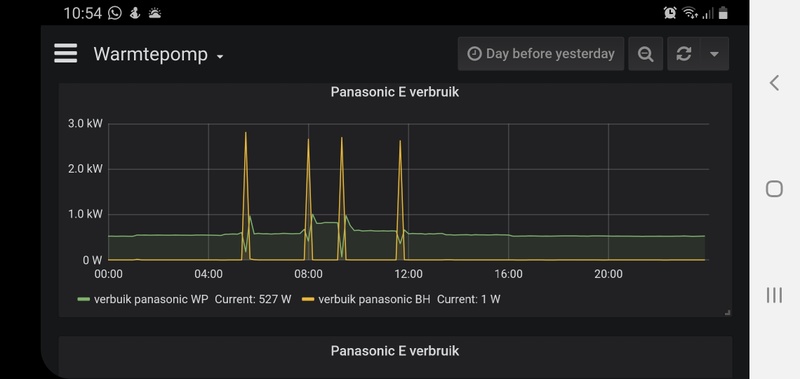

CurlyMo schreef op zaterdag 5 december 2020 @ 23:21:
Zou het hier nog zin hebben om het element helemaal te ontkoppelen van de stroomtoevoer? Op zich heb ik hier een relatief snel systeem (HTV radiatoren) op relatief hoge Ta (~ 37 graden, dT 4) , dus er kan best rap wat warmte aan de woning ontrokken worden.
Nee, niet doen. Als het goed is krijg je storingen doordat het element niet meer is aangesloten. Bij een defrost zal hij toch water pakken tot de watertemperatuur onder de 28 graden is en dan pas gaat de backup heater aan.
Het effect van de backup heater voor defrosts is ook maar beperkt. 2% van m'n totale energieverbruik was voor de backupheater.

Onze pana geeft nu wel bijzondere grafieken:
Afbeeldingslocatie: https://tweakers.net/i/nDW28jJkSYX14_FrgR5dmiCj1yQ=/800x/filters:strip_exif()/f/image/6GaOEj0JWzC9JpnnTCXkSsb4.png?f=fotoalbum_large
Defrosts: 1=Uit, 2=Aan, staat erbij.
Dan ben ik toch benieuwd wat er bedoeld wordt met de piekjes naar 0 en 3... :?

ErikVers schreef op woensdag 9 december 2020 @ 13:05:
24x505wh? En je df? Daar neem je vermogen op via je tweede kwh meter/s0 en deel daarvan komt in je opgewekte vermogen. Dus weet niet of je zo makkelijk kan rekenen met gegevens die je stuurde. En ben wel benieuw naar df waarde 😋
De s0 van de BH was 1,845kWh.
Afbeeldingslocatie: https://tweakers.net/i/geWh-rmWGZXS1itDiRHtWfQ_gZA=/800x/filters:strip_icc():strip_exif()/f/image/1Yk91WDespJLosc0XPuOYeEf.jpg?f=fotoalbum_large
Hele huis geïsoleerd met rd 6. Decentrale WTW. 12x310wp tilt 8° en 9x335 tilt 15°(Zuid) op Goodwe 6k omvormer. Pana J 5kW warmtepomp. AE v4 270l. Gasloos sinds 14-11-2020.
  • MarFan

Heb je eem Heishamon ? Zo ja, is er ergens een counter of state veranderd bij het bijspringen van de Heater ?
Pana WC12H9E8 / 1000L
  • Ep Woody
  • Laatst online: 16-11 14:35
MarFan schreef op donderdag 10 december 2020 @ 13:55:
Volgens mij verspringt "Internal_Heater_State" als de interne heater aangaat, voor zover ik dat zosnel in m'n logging kan zien en dat vergelijk met data uit m'n kWh meter.
  • Boutersewalter
  • Registratie: Februari 2018
  • Laatst online: 05-11 11:53
Ja ik heb een Heishamon.
Je heb een state bij de BH die aangeeft aan of uit en je hebt een uren meter van de BH.
Verbruik moet je echt bijhouden met een kWh meter.

Ach, het verbruik van de backupheater is te verwaarlozen... Ik heb over anderhalf stookseizoen 58 kWh gebruikt in de backupheater. Stook je op een lagere watertemperatuur zal je iets meer gebruiken, maar eigenlijk niet de moeite waard om daar een kWh meter aan op te offeren.

Boutersewalter schreef op donderdag 10 december 2020 @ 14:15:
Ik heb een klein script gemaakt waarbij ik zodra de BH aangaat het verbruil op 3 kW zet en als hij uit gaat op nul. Het kWh device berekend dan zelf het aantal kWh aan de hand van de tijd. (zet optie energy read op "calculated" en niet op "from device") Werkt prima.
return {
    on = {
        devices = {59},
    execute = function(domoticz, device)
      if ((domoticz.devices(59).state) == 'Off') then
        domoticz.devices (71).updateElectricity ( 0, countertoday )
      else
        domoticz.devices (71).updateElectricity ( 3000, countertoday )
      end
    end
Mijn BH device is 59 en de kWh device 71
Gasloos sinds 10-03-2019. Panasonic 5Kw monoblok. panelen:2760 Wp ZZO en 2650 Wp zuid.
