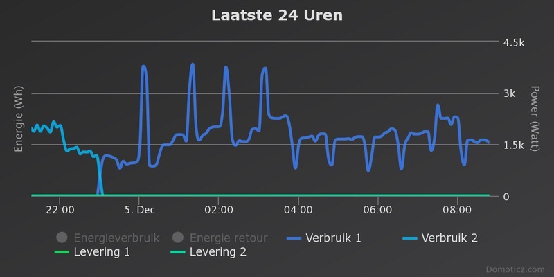

Ik heb al reeds wat informatie liggen zoeken om mijn nieuwe warmtepomp aan te sluiten op mijn niko home control systeem. Iemand die dit reeds gelukt is of andere goede oplossingen heeft om alles een beetje te monitoren en indien mogelijk vanop afstand uit of aan te zetten (bij reizen).
Mijn installateur zei dat dit wel kon, maar weet er zelfs niks van....
  • sjimmie
  • Laatst online: 13-11 09:41
Momenteel gebruik ik dus een HA thermostaat oplossing die van de WP het stooklijn setpoint wisselt tussen 0 en -5. (dus thermostaat aan = setpoint 0 en thermostaat uit = setpoint -5)
Omdat ik merkte dat daarmee nachtverlaging niet helemaal het gewenste resultaat geeft (de wp gaat op zijn lagere setpoint nog best vaak aan), dacht ik eens te testen hoe de wp zou reageren op een echte aan/uit.
En dan bedoel ik met echt aan/uit niet dat de power eraf gaat, maar dus via HA->mqtt->nodered->servicecloud de wp "off" zetten.
Wat me daarbij meteen opviel is dat de bedieningsunit dan dus ook "off" gaat, waardoor je daarop niks meer zit. Alleen de "on" knop is er dan nog, maar die wil je dan natuurlijk niet gebruiken.
Dat zal dus ook betekenen dat in die stand iets als SWW ook niet meer werkt, de hele unit staat namelijk "off". Heel onwenselijk want als de thermostaat telkens netjes on/off schakelt dan gooit dat een potentiele SWW run in de war. (dan zal de SWW run ook aan/uit gaan) Dat zou oplosbaar kunnen zijn als ik eerst uitlees of de SWW run actief is, maar dat is maar deels foolproof want als de SWW run net wil beginnen nádat de thermostaatfunctie de unit "off" heeft gezet zal alsnog de SWW run niet kunnen starten.
Enfin, niet handig om daarvoor allerlei omwegen te gaan bouwen.
Maar wat me nog meer stoorde is het gedrag van de WP als die weer "on" gaat.
Als ik alleen het setpoint wissel tussen 0 en -5, pruttelt de WP rustig. Telkens een run die eventjes naar grofweg max 1000W gaat en dan al snel naar 500W zakt. Ook na de nachtverlaging doet hij even 1000W en daarna 500W (alleen wat langer om de boel weer omhoog te brengen)
Als ik de WP uit en weer aan zet, gaat hij naar een dikke 1800W, loopt op volle watertemperatuur te lang door met een temperatuur overshoot als gevolg.
Meteen toen ik weer terug stapte naar 0/-5 setpoint sturing was dat piekgedrag ook weer over.
Eigenlijk vraag ik mij dus ook af: stel dat ik met een relais op die speciale (cw4 of cw2, wat was het ?) gaat sturen, krijg ik dan ook dat keiharde aan/uit en piek gedrag?
[ Voor 4% gewijzigd door sjimmie op 04-12-2020 11:45 ]

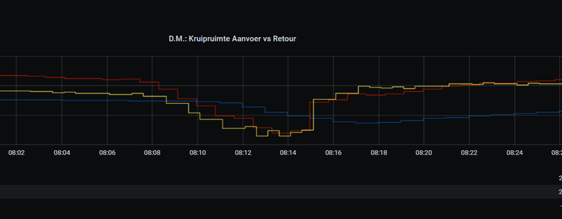

  • Crazy-
  • Laatst online: 17-11 23:57
Crazy-
Best life ever
Ep Woody schreef op vrijdag 4 december 2020 @ 12:43:
@Crazy- ik heb nog toegevoegd aan de basis stooklijn bepalen hoe je de theorie met de praktijk kunt vergelijken. Ep Woody in "Panasonic monoblock warmtepompen topic deel 1"
Ik zal dat doen; moet ik alleen achterhalen wat de flow in de vloer is ivm tussenverdeler (pomp)

  • Crazy-
Crazy-
Best life ever
Ep Woody schreef op vrijdag 4 december 2020 @ 12:49:
Die is niet heel belangrijk. Je weet wat de flow is over de warmtepomp en de deltaT in de warmtepomp. Op basis van die 2 kun je uitrekenen hoeveel warmte er de woning in is gegaan.
Allicht is wat warmte op andere plekken terecht gekomen, maar dat is maar van beperkte invloed.
Die bereken ik wel al in Domoticz. Ik pan de flow & temperatuur sensoren van de WP zelf. (Nadeel graad nauwkeurig)
Vannacht gaf dat een constante van 1kW.
Het bizarre is dat ik losse Dallas sensoren heb op mijn binnenleidingen heb en totaal andere waardes heb.
Voorbeeld nu:
Wp Ta: 29
Dallas Ta: 29,9
Wp Tr: 28
Dallas Tr: 26,6
Ik ga vandaag nog even de Dallas anders monteren en meer met Alu folie inwikkelen om de leiding. Pasta zit er al tussen. Hopelijk wat beter resultaat
12,85kWp - ZB 7,5m2/400l - 5kW Pana H WP (CV&SWW) - 13,8kWh accu
  • Ep Woody
  • Laatst online: 16-11 14:35
Crazy- schreef op vrijdag 4 december 2020 @ 13:07:
Voorbeeld nu:
Wp Ta: 29
Dallas Ta: 29,9
Wp Tr: 28
Dallas Tr: 26,6
Vergeet ook niet een beetje buisisolatie om de sensor heen te doen. Dat is het nadeel dat de sensor niet in het water zit, je hebt meer last van externe factoren.
Het je wel de sensoren "geijkt" voor je ze ging gebruiken?
Wp Ta: 29
Dallas Ta: 29,9
Wp Tr: 28
Dallas Tr: 26,6
Tsja, Wp Ta 29, met een resolutie van een hele graad en dus kan de afwijking ook maar zo +/- 1 hele graad zijn. Oftwel ergens tussen de 27 en 31 worst-case. Idem voor de Wp Tr, worst-case tussen de 26 en 30.
Ik heb mijn ds18b20s in ieder geval zodanig gecorrigeerd dat ze allemaal bij kamertemperatuur hetzelfde (+/- 0.07 graden) aangaven. Als ze dan onderling non-lineair nog wat verschillen hebben dan neem ik dat voor lief, maar ze in ieder geval een gelijke basis.

MarFan schreef op vrijdag 4 december 2020 @ 12:50:
Als ik naar je plaatje kijk, valt me op dat de verhouding maandag/donderdag veel hoger is dan bij mij.
Maandag is bij jou 2.3x meer verbruik dan donderdag bij mij 1.4x
Is dit de panasonic of echte meter ?
Gegevens zijn van een echte meter die via de heishamon naar domotics gaat. Mijn afgifte systeem is nog niet helemaal lekker en om pendel gedrag te voorkomen moet er wel wat vermogen in. Vandaar een mogelijk te steile stooklijn.
Als de WP in rust is dan draait de pomp langzaam en gaat hij (denk ik) circuleren door het kortste circuit (radiatoren). Als dat genoeg is afgekoeld wil de WP weer opstarten en daarbij ook de pomp meer laten draaien. Op dat moment komt er ergens uit de leidingen warmer water en gaat de WP weer uit (ik denk de vloer). Nog niet de tijd gehad om alles te voorzien van sensoren om het probleem te vinden. Heb ik gelukkig nog de hele winter voor.

Iemand met een flow meter die iets kan checken. Ik blijf me verbazen
Afbeeldingslocatie: https://tweakers.net/i/GZEu1KBjEGOOs4AeiGIVdrbmpr8=/800x/filters:strip_exif()/f/image/NpakSValvMVzC3892CaV7QZw.png?f=fotoalbum_large
Deze ligt 6m van de wp vandaan.
En deze:
10m
Afbeeldingslocatie: https://tweakers.net/i/dY8c0X7F4SmNZm80hCZmmdJm37k=/full-fit-in/4000x4000/filters:no_upscale():fill(white):strip_exif()/f/image/zq7ylTj0ZoNEe3apmdDxbvMP.png?f=user_large
Ik blijf me afvragen hoe deze extreme verschillen binnen 5 minuten er kunnen zijn.
Deze ligt 6m van de wp In de aanvoer 10 graden verschil binnen paar minuten.
Als de wp normaal uit gaat zie je aanvoer en retour mooi gelijk teruglopen.
Nu zie je de aanvoer naar beneden knallen en de retour ff doorlopen.
Als de aanvoer weer gaat verwarmen loopt de retour achter...
Ik weet dat ik een eigenwijze heb.
Maar dit kan toch bijna niet anders dan hij warm water pakt voor de DF?

Dylantje2 schreef op zaterdag 5 december 2020 @ 13:18:
En deze:
10m
Dat doet volgens mij ook. Tijdens de DF is er een moment dat waterpomp maximaal draait. Op een gegeven moment stopt die of draait die langzamer? En komt het element er bij.

pleio65 schreef op zaterdag 5 december 2020 @ 13:28:
Er zijn er die zeggen dat hij niet andersom gaat draaien..
Maar ik vraag me dan waarom 6m verderop de Ta zo snel zo snel laag gaat worden...
En de TR redelijk stabiel blijft
In mijn beleving.
Hij pakt van de TA veel warm water, dus draait hij even andersom.
Aangezien ik tijdens een DF sommige radiatoren hoor suizen.
En de TA in de radiatoren ook zie afkoelen.
De Koudere TA gaat dan in de TR.
Hoe kan TR warmer zijn als TA
En als je kijk vandaag op 8.15, als hij aangaat is TA plots heel warm.
Terwijl TR nog even koeler bijft
In mijn beleving.
Omdat hij de stroomrichting hetzelfde blijft maar hij in koelmodus draait. Hij pakt warm water uit de retour en haalt daar warmte uit om de condensor te ontdooien. Vervolgens gaat het water er een paar graden lager weer uit.

Wat is het topic in heishamon?
Ik vind het ook wel vreemd dat hij bij niet zichtbaar wordt in de Kwh teller vanaf de heismon
In de status staat hij ook uit.
Maar hij zou van de week er toch eigenlijk bij gesprongen moeten zijn..
Hij heeft wel wat gedaan [ de negative is omdat ik domoticz sensor had aangepast ]
Afbeeldingslocatie: https://tweakers.net/i/GgpILCpPyev2hWOQr-g5yzvkwIE=/800x/filters:strip_exif()/f/image/mAAyjfHWhREfSaLXcXiUiy6w.png?f=fotoalbum_large
En de HM:
Afbeeldingslocatie: https://tweakers.net/i/ira59KS8nJ3ysE-SiUh6_WdHzbo=/800x/filters:strip_exif()/f/image/JolGcuUzS46vEA0DsprOeKB3.png?f=fotoalbum_large
Of heeft hij zonder gewerkt?
Mijn zwartevogel NR :
            ["Room_Heater_State",12938],                                    //  TOP59  /    WP: BHeater Toestaan ST [ NR ] -- Light/Switch
            ["Internal_Heater_State",12587],                                //  TOP60  /    WP: InternalHeater ST [ NR ] -- Light/Switch
            ["External_Heater_State", 12957],                               //  TOP61  /    WP: ExternalHeater ST [ NR ] -- Light/Switch
Zijn eigenlijk alleen maar status sensoren die erin zitten
[ Voor 19% gewijzigd door Dylantje2 op 05-12-2020 20:41 ]

Dylantje2 schreef op zaterdag 5 december 2020 @ 15:32:
In mijn beleving.
Jouw beleving lijkt me hier heel onlogisch. Flow even omdraaien is echt raar voor een pomp en ook heel onlogisch. Reken er maar op dat de flowrichting altijd dezelfde is, dus vanuit de warmtepomp -> aanvoer (ta in je meting)==>vloerverwarming of radiator -->retour (tr) --> wp
Jouw metingen zijn ook logisch, bij defrost is je wp geen bron maar juist gebruiker van warmte, er gaat energie uit ipv in.
Dus je water komt uit de retour, koelt af voor de DF en komt dan langs je meetpunt TA, die dus hard daalt.

Durf te vragen over defrost.
Ik heb vanaf gisteravond 21:30 tot en met nu 08:00 al 7 DF te pakken terwijl systeem rustig loopt (ben nu 24/7 aan het draaien en meten tot en met komende dinsdag)
Compressor gemiddeld 35hz
TA rond 25
Bt rond -1/-2
Dt rond 3
De twee vragen:
-is dit normaal / hebben andere dit aantal ook?
-zijn er met Panasonic 5kw J die kunnen zien dat ze minder DF hebben?
Ik overweeg na 1jaar systeem te flashen (H op marktplaats en een J eraan hangen)
Afbeeldingslocatie: https://tweakers.net/i/IgP4uuztR8QpEmdFyvt6EDfhfkk=/full-fit-in/4920x3264/filters:max_bytes(3145728):no_upscale():strip_icc():fill(white):strip_exif()/f/image/7PaCyMYIOdN6Bs0QZlAhAJbX.jpg?f=user_large
Ik verwacht dat als de Tb weer boven 0 komt ze verder uitelkaar komen te liggen
[ Voor 20% gewijzigd door ErikVers op 06-12-2020 08:05 ]

Nu we toch lekker over defrosts bezig zijn. Ik heb eigenlijk op mijn slimme meter altijd defrosts gezien met het verloop zoals in de eerste foto. Dit jaar zie ik voor het eerst defrosts zoals in de tweede foto. 80% is momenteel van het tweede type. De defrost start nu met een opgenomen vermogen van bijna nul (wat rest op de meter zijn andere apparaten) en eindigt met de piek zoals ik hem ken. Je kunt de grafieken bijna op elkaar leggen voor de laatste drie minuten. Komt dat omdat ik nu met een wat hogere Ta 24/7 draai en het ongeveer 6 minuten duurt voor het element wordt ingezet? Gaat bij mensen die de defrost helemaal kunnen draaien op warmte uit het systeem de Wp dan 10 minuten naar een verbruik van bijna 0 kWh?
Afbeeldingslocatie: https://tweakers.net/i/GPDzO_PNoVDXXK_DwcxJwsODZS4=/800x/filters:strip_icc():strip_exif()/f/image/ee7fVZCemE42P1GDznjBgFek.jpg?f=fotoalbum_large
Afbeeldingslocatie: https://tweakers.net/i/C4JTwFdGrPCd5fboWBJMuJL8LJ4=/800x/filters:strip_icc():strip_exif()/f/image/IUKfdfIujnuydhpguncGcrwV.jpg?f=fotoalbum_large
