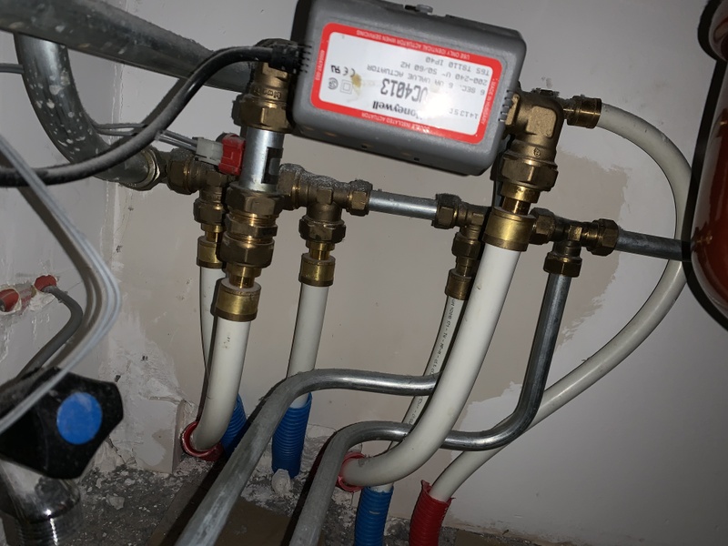

Momenteel is de etage volledig uitgeschakeld dankzij ondergaande 3-weg klep. Heeft helaas geen stand om beide richtingen op te gaan.
Eigenlijk wil ik de verdieping (2x Jaga) toch mee laten draaien dus die klep moet er tussen uit en een normale 3-weg worden.
Hopelijk aanstaande zaterdag wat warmer dan kan ik de boel gaan ombouwen...
De 3-weg kan dan mooi gebruiken als ‘SWW’ klep naar het hygiënevat 😎

Je zou hem ook nog met deze klep zo kunnen aansluiten waarbij standaard alles via beneden gaat en weer naar wp en in stand 2 eerst via beneden en dan die retour via boven en dan terug naar wp? Blijf je nog wel beetje controle over boven en beneden houden? Dat is hoe ik eerst in gedachten had, ik hier uiteindelijk wel toch met T stuk gewerkt (gaat boven naar badkamer waar thermostaatkraan op zit) om beetje eenvoudig en hufterproof te houden bij verkoop woning.
Het betreft op 2 kamers beide een kleine Jaga. Dus dat ga ik niet schakelen ;-)

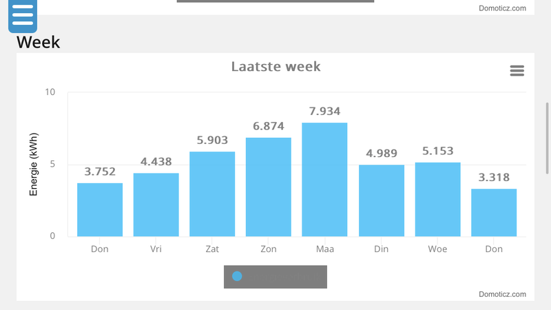

  • BenEco
Hier ook heel tevreden met WAR 24/7. :)
Afbeeldingslocatie: https://tweakers.net/i/zxW1UOjjhvo30mO9DPp17yBqw-o=/800x/filters:strip_icc():strip_exif()/f/image/orDfosbAjXANDfNdMirQOEEi.jpg?f=fotoalbum_large
Edit: @JvdW Ja, af en toe hier ook onterechte pieken en dalen in de grafieken.
[ Voor 9% gewijzigd door BenEco op 02-12-2020 23:15 ]

Misschien goed om te weten dat niet iedereen last heeft van een “enorme boost”. Zie foto. 12:00-22:00 aan rest van de dag uit.
Mijn redenatie is hoe meer warmte in buitenlucht hoe hogere COP en als je systeem niet teveel is ontladen geen nadelen?
Binnenkort ook eens op iets lager setpoint 24/7 testen maar kan me niet voorstellen dat ik onder mijn huidige 3kwh t/m 8kwh per dag kom.
Toch zie je nog dat hij een beste inhaalslag maakt en gedurende de dag best hoger draait dan zou kunnen. Of je hiermee bespaart of niet is lastig te zeggen. De winst zal denk ik beperkt zijn.

ErikVers schreef op donderdag 3 december 2020 @ 17:58:
Dan moet je wel snel zijn met dat testen, het aantal dagen met gelijke dag/nacht temperatuur loopt teneinde. Het gaat nu echt kouder worden en dan werkt het vergelijken natuurlijk niet meer.
Je verbruik is over 24 uur zeker heel laag. Wat is de Tb? Ta? Hz? Wat was je verbruik op 28, 29 en 30 november?
Wat me wel wat verbaast is dat je vandaag overdag op 500Wh blijft hangen. Bij zo weinig verbruik zou ik eerder minder dan 300Wh verwachten.

t.oswald schreef op donderdag 3 december 2020 @ 18:50:
Klopt wat betreft temperatuur daling, wil me daarom ook ff verdiepen in dat graaddagen verhaal dan kun je dat deels compenseren.
Ik ben van plan juist de komende koudere periode, halverwege over te schakelen op 24/7.
En wat betreft laag verbruik per dag, staar je daar niet te veel op blind, het bedrag wat ik heb geïnvesteerd extra tijdens de nieuwbouw aan isolatie, gaat een ander 10 jaar gratis zijn WP mee laten draaien op basis van 24 ct per kwh 😋
TB zie knmi 😋 Wapenveld
TA vaak rond de 25
Hz wisselend meestal 30+ deze periode
Op je verzoek verbruik 28,29,30 november (za,zo,ma) maar nogmaals extreem isolatie en los verbruik ma op WP 2 voor DF
