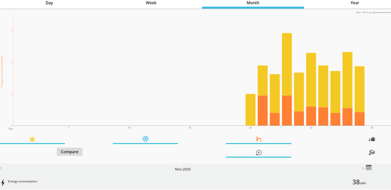

CurlyMo schreef op vrijdag 27 november 2020 @ 22:44:
De meeste hier weten nog wel hoe ik aan het stoeien was met de warmtepomp toen ik hem net aangesloten had. Te lage Ta, de RC als thermostaat die veel te grof is en te warm stookt, en een niet geoptimaliseerde compressor. Zie hier in een grafiek precies het verschil en dat is echt gigantisch:
Dit is uit mijn niet publieke dashboard.
- Geel + blauw is mijn totale elektra dagverbruik
- Geel is deel van de PV
- Blauw is deel uit het net
- Zwart is deel WP
- Grijs is deel WPB
Dat is dus wat er gebeurd als je een WP niet fatsoenlijk inregelt. En dan heb ik nog niet waterzijdig ingeregeld :)
Mooi grafiekje zegt mij echter niks zonder verdere info van vooraf settings en achteraf settings en verdere mods?
- Zwart is deel WP
- Grijs is deel WPB
Enorme verbetering inderdaad. Nu is het lastig vergelijken omdat je goed het verbruik kan vergelijken met de buitentemperatuur, maar het ziet er een heel stuk beter uit inderdaad!

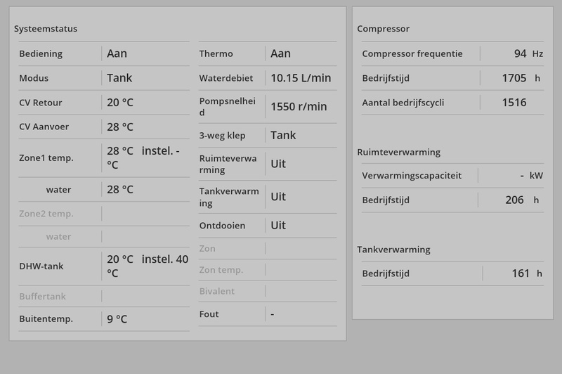

Mortel schreef op woensdag 25 november 2020 @ 14:50:
Iemand enig idee hoe is de SWW runs rustiger kan maken?
Ik verwarm elke dag om 1400 uur het SWW naar 40C.
Wat ik zie:
Setpoint (40) - actuele temp sww < 25 --> max 80 hz
Setpoint (40) - actuele temp sww > 25 --> maximaal vermogen , 104 hz.
Vandaag ook weer. Gelijk naar maximaal vermogen en defrots tot gevolg.
Kan een silent mode hiermee helpen? Nog andere ideeen?
Ik wil hiervoor best wel wat COP inleveren namelijk. Een defrost is ook een berg energie waar je niks aan hebt.
Als je SWW water temperatuur 25c is wat is de temperatuur Ta op dat moment ?
Een te kleine afgifte spiraal in de boiler geeft direct een enorm hoge Ta en dat is slecht voor de COP.
  • koevlaas2
  • Laatst online: 14-10 19:59
koevlaas2
FransvWoerkom schreef op zaterdag 28 november 2020 @ 01:46:
Je hoeft geen zwaar verzilverde te kopen! Hij gaat toch onder de grond ;)
€ 32,44 per 5m bij https://pvcvoordeel.nl/pv...-sn4-lengte-5-meter-prod/
Duur, daar betaal ik € 9,06 Netto prijs voor.
Laat maar, dat is per meter :-)
[ Voor 5% gewijzigd door koevlaas2 op 28-11-2020 20:59 ]
  • Mortel
  • Laatst online: 00:09
koevlaas2 schreef op zaterdag 28 november 2020 @ 18:36:
Zie afbeelding. Dit is als de run start
Afbeeldingslocatie: https://tweakers.net/i/YvUcfRyD6_wD8OTbgslaQINKu6Y=/800x/filters:strip_icc():strip_exif()/f/image/FECpJdsbesSjevf84bIUxsCR.jpg?f=fotoalbum_large
Als de run lekker op gang is gekomen dan liggen de verhoudingen:
SWW: 25
Ta: 36-37
Tr: 30
[ Voor 21% gewijzigd door Mortel op 28-11-2020 19:06 ]

  • koevlaas2
koevlaas2
Mortel schreef op zaterdag 28 november 2020 @ 18:53:
SWW: 25
Ta: 36-37
Tr: 30
'mmm dat is zo slecht nog niet, nou weet ik niet of een cz-ns4p print je kan helpen. Daar kan je het vermogen mee regelen.

Ik dacht dat het totale verbruik van onze panasonic voor verwarmen en sww lekker liep. In de Aquarea Smart cloud (en ook op de bedieningsunit) zie ik sinds installatie op 20 nov tot nu toe totaal 38kWh. Ik weet dat dat wel een beetje kan afwijken. Een paar procenten vind ik geen punt.
Afbeeldingslocatie: https://tweakers.net/i/ZgaK93M7AKsnGhJrBe5xm2KlBx8=/800x/filters:strip_exif()/f/image/j12xrlgpF075Jd50UxcW1EEU.png?f=fotoalbum_large
Totaal verwarming en SWW: 38kWh.
Echter, ik heb ook gewoon een paar nette DIN Rails kWh meters opgehangen. Daarvan is eentje dedicated opgenomen in aansluiting waarop uitsluitend de (speciale 20A) aansluiting van de WP zit. Omdat sww ook via deze WP wordt geregeld, is sww dus inclusief.
Van de DIN rails kWh meter heb ik op de dag van installatie een foto gemaakt, en dus kan ik precies vergelijken wat dan het verbruik sindsdien tot nu is.
Dat is maarliefst 55kWh.
Is een verschil van meer dan 40% normaal hier?

sjimmie schreef op zondag 29 november 2020 @ 15:44:
ja helaas maar de Panasonic kabouters kunnen heel slecht rekenen cq meten qua electra verbruik.
Afgelopen maand:
Gerapporteerd via Panasonic, 88kWh
Gemeten via S0 kWh meter: 135kWh
40% afwijking bij jou lijkt me dus realistisch. Bizar verschil, maar je bent zeker niet de enige!

  • sjimmie
  • Laatst online: 28-10 16:26
Crazy- schreef op zondag 29 november 2020 @ 22:06:
Het enige waar de Pana slecht is in is de current & watt metingen. (Afronden op 100-tallen oa slaat uiteraard nergens op)
De temperatuur & flow metingen zijn bruikbaar voldoende; waarmee je het opgewekte vermogen kan berekenen.
Gebruik ik dan de Ta en Tr van de WP? Die zijn namelijk alleen op 1 hele graad 'nauwkeurig' en dus met een delta van 3-4 graden heel grof afgerond.
Daarnaast heb ik elke minuut een waterdebiet in mijn pana logging die uit de 'service cloud' wordt gelezen:
ret.Waterdebiet = Number(msg.payload.statusDataInfo["function-status-text-035"].value);
Waterdebiet is dan wat ik als flow kan gebruiken?
Dan vind ik op het grote boze internet deze formule: Q=m.c.ΔT
met:
Q = benodigde warmte in J;
m = de massa (in kilogram) van het water;
c = de soortelijke warmte van water (4180 J/°C/kg);
ΔT = de totale temperatuurstijging daling (in °C) van het water.
Ik had voor de installatie een tweedehands kamstrup 302 gekocht en die is ertussen laten zetten, maar die heeft geen mbus ofzo. Die kan ik dus alleen uitlezen als ik naar zolder loop.
Panasonic 7kW J-Series Split + 190 liter SWW, 2750+2100Wp Oost-West
  • picardo
  • Laatst online: 29-09 19:14
kaasmakert schreef op maandag 30 november 2020 @ 08:43:
De afgelopen dagen de Pana weer wat beter in de gaten gehouden.
Inmiddels zitten we op een onafgebroken run van ruim 36uur _/-\o_
de 7kW lijkt zich lekker te voelen in dit weer, met rond de 500W opname en 1600W afgifte op 20/25Hz.
Binnen lekker warm..
Ik heb afgelopen dag/nacht elke 3 a 4 uur een Defrost, silent mode 1.
Even gekeken naar het verbruik tijdens een defrost:
Gecombineerd verbruik van zowel de WP zelf als de backup heater is 4600W.
Dit is echter maar een korte piek, tijdens een defrost zit hij maar 2 minuten hoger dan 4000W.
Totale defrost duurt 10min, daarin zit 3x een piek waar hij boven 3000W uitkomt.
Conclusie: zelfs de 7kW zou je, met een beetje durf, prima achter 1x 16A groep kunnen zetten.
Ik heb 2 aparte groepen, want ik heb geen durf :)
Ik zit momenteel voor het eerst op een onafgebroken run van 20 uur met ook om de 3 uur defrosts.
Als ik nu zo kijk gaat mijn te zware WP 9 kW onder de 4 graden lekkere lange runs maken en onder de 2 tot nu toe nog onafgebroken...
Volgens de service cloud kost een defrost 3 kW en duurt 15 min. En verwarmen tussen de 0.8 en 1,2 kW en tussen de 20/25 Hz en defrost 48 Hz met dit weer.
  • sjimmie
picardo schreef op maandag 30 november 2020 @ 09:45:
Dat icm hetgeen ik vroeg over de afwijking in stroomverbruik wat panasonic meldt ten opzichte van wat mijn eigen kWh meters registreren...
Ik zie inderdaad in de service cloud dat het opgenomen vermogen (Watt) telkens aardig klopt met de werkelijkheid, als het maar lang genoeg duurt! (Zowel tijdens de defrosts, tijdens verwarmen en tijdens sww runs)
Wat ik ook zie is dat in de cloud de resolutie 5 minuten is. Dus een defrost die daar 15 minuten duurt, duurt in werkelijkheid waarschijnlijk ergens tussen de 11 en 19 minuten... Kijk ik bijvoorbeeld naar mijn eigen kWh meter, dan duurt een defrost 11 minuten.
In de cloud zie ik vooral wel grote afwijkingen rondom de kortere wisselingen in opgenomen vermogen.
Een korte run afgelopen nacht, piekte op mijn kWh meters een paar minuten naar 1700W, terwijl de cloud maar 1200W meldt.
Als panasonic voor het aantal berekenen van de kWh's ook alleen in stappen van 5 minuten kijkt en daardoor veel mist (en wellicht ook nog afkapt ipv afrondt) dan snap ik waarom het zo afwijkt.
EDIT: even een voorbeeldje van een korte verwarming run.
Panasonic service cloud:
Afbeeldingslocatie: https://tweakers.net/i/tPnaIiPU90gZRjn93OxBSB0b7Fk=/full-fit-in/4000x4000/filters:no_upscale():fill(white):strip_exif()/f/image/F4uzNMVdnNpNZ7UvaxbZkvDJ.png?f=user_large
Eigen kWh meters:
Afbeeldingslocatie: https://tweakers.net/i/PDZ391T7a_ZvqdgLNA5O0PesAfg=/800x/filters:strip_exif()/f/image/Um5uzCNLGKA02Y93tiJSczpH.png?f=fotoalbum_large
[ Voor 19% gewijzigd door sjimmie op 30-11-2020 10:17 ]
