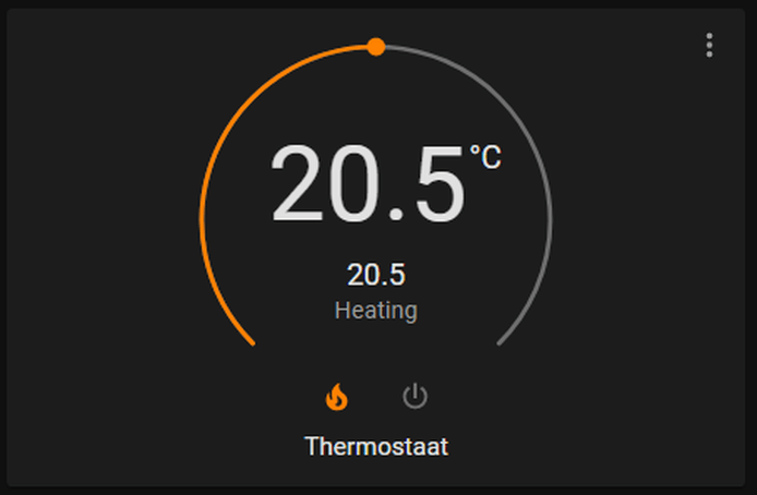

(Op dit moment ben ik aan het bouwen aan een generic_thermostat in HomeAssistant en sturing naar de panasonic via een stukje Node-RED code. Maar zou liever gewoon een goede en goedkope fysieke thermostaat hebben)
Afbeeldingslocatie: https://tweakers.net/i/8i5eLlUlhYFJZBgRamU7jorsO7w=/full-fit-in/4000x4000/filters:no_upscale():fill(white):strip_exif()/f/image/TZ4JYrgEzF7J8JiK5GLIfV4e.png?f=user_large
Instelbaar per 1/10 graad, instelbare hysterese (bij mij +0.1 en -0.2), instelbare wachttijd tussen schakelmomenten (hier nu 2 minuten). Als de thermostaat "aan" gaat wordt een +2 op de stooklijn gezet en bij "uit" wordt een "-4" op de stooklijn gezet. Dus niet keihard aan/uit maar verhogen/verlagen van de stooklijn.
[ Voor 62% gewijzigd door sjimmie op 25-11-2020 10:38 . Reden: uitleg HA thermostaat ]

sjimmie schreef op woensdag 25 november 2020 @ 09:30:
Dat ziet er netjes uit, en dit kan je natuurlijk heel mooi gebruiken als dashboard :) klopt mijn gedachte dat HA mooiere dashboard mogelijkheden heeft dan Domoticz? :X

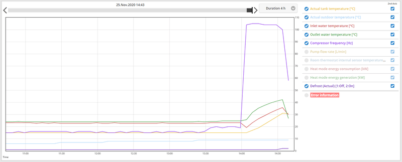

Iemand enig idee hoe is de SWW runs rustiger kan maken?
Ik verwarm elke dag om 1400 uur het SWW naar 40C.
Wat ik zie:
Setpoint (40) - actuele temp sww < 25 --> max 80 hz
Setpoint (40) - actuele temp sww > 25 --> maximaal vermogen , 104 hz.
Vandaag ook weer. Gelijk naar maximaal vermogen en defrots tot gevolg.
Afbeeldingslocatie: https://tweakers.net/i/qbkFAC0rHLrSyISHCYp2DsrZ0Tc=/800x/filters:strip_exif()/f/image/QibbsG2EdyLQMRiGz3n9qFRw.png?f=fotoalbum_large
Kan een silent mode hiermee helpen? Nog andere ideeen?
Ik wil hiervoor best wel wat COP inleveren namelijk. Een defrost is ook een berg energie waar je niks aan hebt.
[ Voor 7% gewijzigd door Mortel op 25-11-2020 14:52 ]

Mortel schreef op woensdag 25 november 2020 @ 14:50:
Wat ik zie:
Je kan mogelijk de setpoint rustig verhogen zodat hij op lager vermogen opstijgt? Je kan Silent mode proberen, maar weet niet of dat effect heeft op SWW. Gaat wel ten koste van de tijd die het duurt om je vat te verwarmen.

@Mortel, hoe start de SWW-run? Als ik het vat laat opwarmen getriggered door de timer, gaat 'ie rustig met 35Hz draaien. Met force DHW gaat dit met >60Hz en gebruik ik daarom vrijwel nooit. Ik heb wel een all-in-one split, dus wellicht dat dat nog wat uitmaakt.

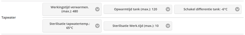

Hier gaat de SWW run ook best "hard".
Setpoint staat gewoon op 47 graden en ik heb SWW toegestaan in de middag. Hij begint dan met ca 1kW opgenomen vermogen en stijgt dan gestaag naar (meer dan) 1.5kW.
Wat mij betreft mag het ook wel fors rustiger, temeer omdat de buitenunit (split) best veel geluid maakt tijdens die run.
Afbeeldingslocatie: https://tweakers.net/i/po_XgbeAyT32WrsKwDOoolc-oa8=/800x/filters:strip_exif()/f/image/8vQwzwKx38zYDFzYWuxhGR4N.png?f=fotoalbum_large
Hier staat overigens Silent op stand 1.
EDIT: hier de sww settings:
Afbeeldingslocatie: https://tweakers.net/i/dvBVuXcneVJZ2eiKZK_7hPPncEI=/800x/filters:strip_exif()/f/image/64nxmilZ0hWZN3mg5tr5mDuS.png?f=fotoalbum_large
(sterlilisatie :X staat overigens elders gewoon uit)
[ Voor 23% gewijzigd door sjimmie op 25-11-2020 15:14 . Reden: SWW settings ]
De start wordt inderdaad ook getriggerd door een timer. WP schiet vervolgens direct hoog aantal Hz in. Force staat uit.
Bijzonder dat het bij jou wel rustig aan gaat.

Ik heb nu de bovengenoemde "Opwarmtijd tank (max)" op 480 gezet en de "Schakel differentiatie tank" op -2.
Morgen weer een run.
Als iemand anders eens kijkt wat de Silent (bv op 3) verschilt?

sjimmie schreef op woensdag 25 november 2020 @ 15:06:
Bij mij staat er een setting 'Floor operation time (max)'. Wat doet die precies?
Bij jou staat er werkingstijd verwarmen.
Afbeeldingslocatie: https://tweakers.net/i/eTIQ2hQHzhVVKxP8nijwHKtIfzg=/800x/filters:strip_exif()/f/image/fEwCt89dfQQnAmgJHEvW2JCT.png?f=fotoalbum_large
Ik zet hem morgen wel op silent mode 3.
ik zie het al. Dat is al je verwarmen en SWW tegelijk aan zet. Dat doe ik nooit. Als ik SWW doe staat er bij mij enkel het 'Kraantje'.
[ Voor 5% gewijzigd door Mortel op 25-11-2020 15:22 ]

Mortel schreef op woensdag 25 november 2020 @ 15:20:
Je bedoelt Room ipv Floor. Bij mij heet die "Werkingstijd Verwarmen".
Ik vermoed dat die samen met degene ernaast de tijd-verhouding regelt tussen gewoon verwarmen (CV) en warmwater opwarmen.

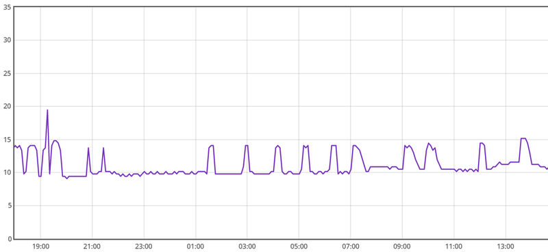

Ep Woody schreef op woensdag 25 november 2020 @ 17:36:
dus als je rond de 10 tot 15 liter per minuut zit, zit je prima.
10-15 zei je? Hmm...
Afbeeldingslocatie: https://tweakers.net/i/1KOXZde1dsa-gF4KngrHfAoypRA=/800x/filters:strip_exif()/f/image/druBPs4STehjP1TTVvphujta.png?f=fotoalbum_large
Dan zit ik dus goed. :D
Dit is dan geregeld op basis van de instelde dT waarbij de WP zelf debiet regelt.
Dus nu eens zoeken welke 0x-waarde dan daarbij hoort zodat hij daar ook op beperkt wordt om eventuele gekke pieken (is ruis in de leidingen) te voorkomen.

Hier is net de sww run van vandaag geweest waarvoor ik de tijd had verlengd. Die aanpassing maakte geen verschil. Ik ben nu dus benieuwd of instellen van silent mode 3 wel wat uitmaakt.
Panasonic 7kW J-Series Split + 190 liter SWW, 2750+2100Wp Oost-West
Bij mij wel verschil lijkt het. Van 104 naar 73 Hz.
WH-UD05HE5-1 split / 300L, 1680Wp zonnepanelen (W) i.c.m. GW1500-XS

Mortel schreef op donderdag 26 november 2020 @ 14:21:
Dat is niet helemaal wat je verwacht bij Silent mode 3. Dan verwacht je een veel lagere compressor frequentie.
Oke, ik heb hier de silent timer aangepast zodat hij morgen net vóór de SWW run naar 3 gaat en daarna weer terug naar 1.
Ep Woody schreef op donderdag 26 november 2020 @ 14:42:
SWW opwarmen gedraagt zich anders dan CV opwarmen. ik denk daarom ook dat de compressor freq wel lager wordt maar niet zo laag als jij had verwacht?

  • Mortel
  • Laatst online: 22:00
Ep Woody schreef op donderdag 26 november 2020 @ 18:49:
Gewoon tijdens de run beginnen op 0 en dan tijdens de run op 3 zetten. Dan kun je echt het verschil zien. Vergelijken met verschillende dagen is geen exacte vergelijking.
Done that. @sjimmie
Begin temp 41, eind temp 19. Sloeg ergens aan bij 26 graden. Maar dat ging allemaal vrij snel. Moet eigenlijk bij 34 aangaan, maar goed....
Sww met silent modus:
0 = 104 Hz
1 = 94
2 = 84
3 = 74
[ Voor 16% gewijzigd door Mortel op 26-11-2020 22:06 ]

  • Ep Woody
  • Laatst online: 16-11 14:35
Mortel schreef op donderdag 26 november 2020 @ 22:03:
Done that. @sjimmie
0 = 104 Hz
1 = 94
2 = 84
3 = 74
Dat zijn allemaal best heftige runs... Gaat de ventilator ook langzamer draaien in quiet mode?
  • Mr_Big
Mijn ervaring met SWW runs is dat het gebruikte vermogen die niet te beinvloeden is.
Niet met de instelling voor maximale duur of anderszins.
Blijkbaar heeft Panasonic bepaald dat SWW verwarmen met maximum vermogen in een zo kort mogelijke tijd de meest efficiente manier is. De doeltemperatuur van SWW is normaal natuurlijk al snel >50 graden en om dat te bereiken zal je wat extra vermogen moeten toepassen t.o.v. reguliere verwarming van water tot ~30 graden.

  • sjimmie
  • Laatst online: 13-11 09:41
Ep Woody schreef op vrijdag 27 november 2020 @ 08:46:
Hier nu de SWW run tijdens Silent mode 3, zelfde hoeveelheid herrie buiten en zelfde verloop in vermogen.

  • Mortel
Dat weet ik niet. Dat ding staat zo hoog op het dak, dat kan ik niet zien.
Vanavond ga ik proberen dat ding voor de gek te houden.
Zodra mijn vrouw gaat douchen zet ik de SWW SP op 47.
De WP zal dan SWW gaan opwarmen op 50hz, dit heb ik gisteren laat nog getest.
Aangezien de SWW temp gaat dalen gaat die nooit de 47 halen.
Een uurtje later zet ik het SP SWW weer op 40.
Nu ben ik beniewd of de WP dan wel de hele run 50Hz blijft daarien.
Daarna komt de volgende stap. Kijken of dat valt te automatiseren.
Done that. @sjimmie
0 = 104 Hz
1 = 94
2 = 84
3 = 74
Ik weet niet wat gangbare frequenties zijn, de drie frequenties lijken mij nogal hoog. Volgens mij draait hier een sww run op max 38Hz in de normale modus. Zal morgen middag kijken hoeveel precies.

  • CurlyMo
  • Laatst online: 23:17
De meeste hier weten nog wel hoe ik aan het stoeien was met de warmtepomp toen ik hem net aangesloten had. Te lage Ta, de RC als thermostaat die veel te grof is en te warm stookt, en een niet geoptimaliseerde compressor. Zie hier in een grafiek precies het verschil en dat is echt gigantisch:
Afbeeldingslocatie: https://tweakers.net/i/m0CwptOFvXi-YiwTfHltgaaovUw=/full-fit-in/4920x3264/filters:max_bytes(3145728):no_upscale():strip_icc():fill(white):strip_exif()/f/image/GHMKZVeYJnHTpMSMcGugsOvV.jpg?f=user_large
Dit is uit mijn niet publieke dashboard.
- Geel + blauw is mijn totale elektra dagverbruik
- Geel is deel van de PV
- Blauw is deel uit het net
- Zwart is deel WP
- Grijs is deel WPB
Dat is dus wat er gebeurd als je een WP niet fatsoenlijk inregelt. En dan heb ik nog niet waterzijdig ingeregeld :)
