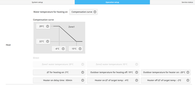

Om mijn pana met het zwartevogel Node-RED verhaal aanstuurbaar en uitleesbaar te maken, heb ik voor mijzelf een installateursaccount "moeten" maken. Wat een verademing is dat portal ten opzichte van het gewone eindgebruikers portal!
In plaats van dat ik nog vanalles via de unit zelf moet doen, kan ik nu gewoon alles online vanaf mijn laptop instellen.
Ik ben dus momenteel bezig om de unit puur op WAR met een stooklijn te regelen, en wellicht daarna nog aan/uit laten regelen met een thermostaat regeling (obv een esp32 en/of home assistant, via het Node-RED verhaal dus).
Wat mij in het installateurs portal opvalt is dit scherm:
Afbeeldingslocatie: https://tweakers.net/i/lSPg8PBoqW4SN2Z3CnQpRpKW2EU=/800x/filters:strip_exif()/f/image/prFsXX7VSWLs69j1fXossBYa.png?f=fotoalbum_large
En dan met name het onderste deel.
dT for Heating - snap ik.
Outdoor temp for heating off - snap ik.
Outdoor temp for heater on - snap ik
Maar daaronder vind ik ze wat vaag.
Heater on delay time - is dat degene die er telkens voor zorgt dat het hier een uur duurt voordat hij weer gaat verwarmen als hij was gestopt? Is er een goede reden om dat niet naar bv 10mn te verkorten?
Heater on dT of Target temp -
en
Heater off dT of Target temp -
Zorgen die twee er dan (icm de delay time) telkens voor dat hij na redelijk korte tijd stopt, terwijl ik een constante warmte had verwacht?

Dit gaat denk ik niet over heating maar over de heater, dat elektrische ding...... Ergens bladzijde 101 van de handleiding? Als ik me vergis hoor ik het wel, ben meer een gebruiker dan een Tweaker.
Hmm, als het de elektrische backup heater is... Dan wil ik dit juist helemaal niet. Maar die backup heater mag bij mij pas inschakelen bij een buitentemperatuur van -20, dat is een hele andere setting.
Dit protocol is meen ik bedoeld om je niet in de kou te laten zitten. Beschrijft wanneer de heater gaat helpen als je targets gedurende langere tijd bij far niet gehaald worden anders dan bij een defrost.
Ja die snap ik, kan me alleen dus niet voorstellen dat die bovengenoemde parameters dáármee te maken hebben.
EDIT: oh wacht, wel als het dus inderdaad is in relatie tot de setting rechts erboven: Outdoor temp for heater on.
Panasonic is wat cryptisch:
- heating = warmtepomp
- heater = backup element

sjimmie schreef op maandag 23 november 2020 @ 19:43:
Het is een combinatie van factoren die bepaalt of de heater mee mag doen. Als het buiten kouder is dan xxx graden en de aanvoertemperatuur is langer dan xxx minuten meer dan 4 graden onder de setpoint dan gaat hij pas de heater aanzetten en die gaat weer uit als het op 2 graden onder setpoint zit.
