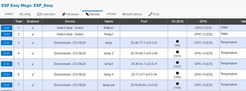

t.oswald schreef op donderdag 19 november 2020 @ 10:29:
Ik heb nu een WiFi relais aangesloten op de Externe schakeling (C4 1 en 2) en menu 5.11 op Ja. Het WiFi relais draait met Smart life en IFTTT. Mijn Tado kamerthermostaat werkt ook samen met IFTTT.
Als het relais opent, reageert de 5H op dezelfde wijze als met de interne thermostaat. De Wp heeft ongeveer 1 minuut nodig om terug te gaan naar stand-by. Als het relais sluit wordt de ingestelde WAR stooklijn weer opgepakt. De Tado zelf kan ook de Wp schakelen, maar blijft dat heel dom “slim” doen, alsof ik nog een gasketel wil aansturen. Tado kon dat niet aanpassen. Met Smart life regel ik nu dat overdag aan/uit geschakeld wordt op 0,2 graad en in de nacht de Wp op stand-by gaat, tot maximaal 1 graad onder de dagtemperatuur. En als ik vind dat het toch anders moet, schakel ik het WiFi relais handmatig met mijn iPhone.
Shiften doe ik nu niet meer. Het voordeel daarvan is dat de Wp eigenlijk bij sluiten van het relais direct begint te werken en als het te warm wordt door het relais direct op standby gaat. En 0,2 graad dalen of stijgen duurt met mijn VV een aantal uren, geen pendelen.
Slimme oplossing! Jammer dat je wel afhankelijk bent van IFTTT en daarmee een internetverbinding nodig hebt.

Ep Woody schreef op donderdag 19 november 2020 @ 10:45:
Staat tegenover dat ik de taal van IFTTT wel kan volgen en het maken van een script voor Heishamon niet. Deze drie instellingen plus wat “als dan” scripts in Smart life zijn voor mij te behappen en naar believen aan te passen.
En mijn Daikin airco werkt via IFTTT super met de Tado kamerthermostaat.

t.oswald schreef op donderdag 19 november 2020 @ 10:57:
Zolang je weet wat de voordelen en nadelen zijn is dat perfect toch?
Mijn ESPEasy of de NodeRed voorbeelden zijn te complex?

  • t.oswald
  • Laatst online: 29-03 20:12
CurlyMo schreef op donderdag 19 november 2020 @ 14:57:
Ik wil me er gewoon niet in verdiepen. Ik vind mijn H5 uitstekend getweakt door de Japanse kaboutertjes die Panasonic erin heeft meegeleverd en heb alleen behoefte aan een comfortabele temperatuurcontrole in mijn woonkamer. WAR zonder thermostaat voldeed dan in de winter prima, maar in voor- en najaar wilde ik mijn nog uit het gastijdperk stammende Tado laten meeregelen. Dat werkte niet via de externe thermostaatingang omdat de Tado daar veel te eigenwijs voor was. Nu stuurt de Tado een aan/uit WiFi-relais aan (AliExpress 11,15 euro) en heb ik volledige controle.

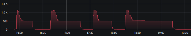

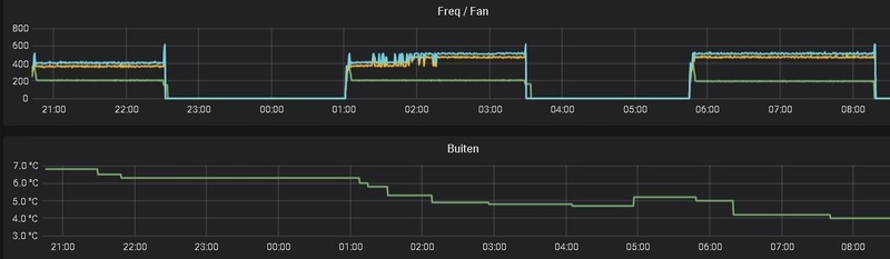

Ik vraag me toch af of het zuiniger is om die compressor zo laag te houden als ik naar de laatste run kijk. Of dat het gewoon in mijn situatie al niet lekker werkt bij < 10 graden of zelfs < 15 graden. Ik heb voor een verdere analyse even de COP berekend van elke run van de afgelopen dagen:

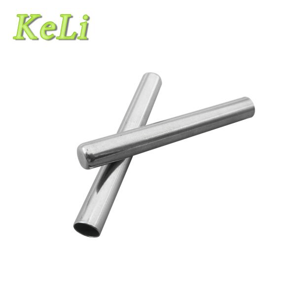

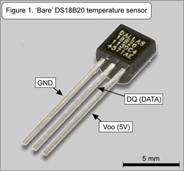

  • Dewim1
  • Registratie: Januari 2020
  • Laatst online: 22-10 19:20
CurlyMo schreef op donderdag 19 november 2020 @ 21:42:
Onderling ijken is natuurllijk niet zo'n punt. Dat is zo gedaan.
Ik heb gisteren de '' echte" sensoren binnen gehad.
Dit is een groot verschil met de Chinese namaak zooi
Waarschijnlijk zit hier het halve forum met namaak sensoren te werken.
Op het internet zijn er diverse meldingen van namaak sensoren.
Daarom heb ik ze maar rechtstreeks besteld bij de echte fabrikant
Deze zijn alle 5 zo goed als gelijk en hoeven dus niet geijkt te worden.
What is the lifetime of calibration? Can the DS18B20 be recalibrated?
The calibration of the DS18B20 is guaranteed for life; there is no need for recalibration.
https://www.maximintegrat...sors/DS18B20.html/tb_tab3
Wel moet je zelf iets verzinnen om er een probe van te maken...
De fabrikant zegt hier dit over:
Where physically on the device does the temperature measurement take place?
The DS18B20 does not sense temperature directly through the package. For all package types, the DS18B20 senses temperature primarily through the GND pin. Ensuring a good thermal connection between the GND pin of the device and the heat source you wish to measure will provide the best results.
Afbeeldingslocatie: https://tweakers.net/i/A8YuGKaav8MiYWYASgcJTY4tV1I=/full-fit-in/4920x3264/filters:max_bytes(3145728):no_upscale():strip_icc():fill(white):strip_exif()/f/image/ZgKYYMEND0bV4tcT9BlQ5x91.jpg?f=user_large

  • vandermark
  • Laatst online: 18:26
Als ik met die DS18B20 sensoren wil gaan meten: Dan zou ik het liefste de temp ook meten waar de CV leidingen het vloerverwarming circuit ingaan: Dat is op circa 10 meter van de WP af waar de Heishamon in komt. Is het zinvol alvast twee CV draden aan te leggen vanaf de warmtepomp naar de vloerverwarmingsverdeler? Werken die DS18B20 sensoren over 10 meter afstand bedraad?
Edit: drie draden nodig lees ik net. Ander idee: Een UTP kabel klaar leggen, daarmee kan ik dan twee DS18B20 sensoren bedraden? Werkt dat?
[ Voor 15% gewijzigd door vandermark op 20-11-2020 09:08 ]

  • Ep Woody
  • Laatst online: 27-10 19:43
vandermark schreef op vrijdag 20 november 2020 @ 09:04:
In theorie kan het met 100 meter en 20 sensoren. Aldus loxone.

  • CurlyMo
  • Laatst online: 23:28
Hier schiet het opwarmen ook niet op met die gefixeerde trage stand. Nieuw idee is een teller mee te laten lopen die kijkt hoe lang het duurt om de Ta een graad te laten stijgen. Vervolgens bepaal ik aan de hand daarvan de Ta offset:
- Langer dan 10 minuten: offset = 1
- Langer dan 5 minuten: offset = 0
- Korter dan 5 minuten: offset = -1
Zo zou hij wat meer dynamisch de compressor frequentie kunnen sturen waardoor ik op een minimale compressor waarde blijf draaien, maar het opwarmen van het huis ook geen uren duurt.
Met deze methode kan ik de offset zoveel verfijningen meegeven als nodig.

@Ep Woody De huidige run laat goed mijn bedoeling zien. Het begin van die run (vanaf 12:13, Ta 24) ging het nog relatief makkelijk op 20Hz tot ongeveer 13:05 (Ta 35). Daarna gaat de Tt naar 38 waardoor de offset +3 wordt. De compressor gaat naar 26Hz om daarmee vrij snel naar Ta 38 komen en schaalt dan weer terug naar 20Hz om hem op 38 graden te houden.
Gemiddelde COP van die run is ~ 6 8)

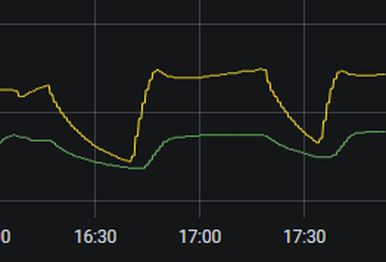

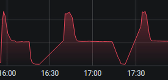

Ik pas hem iets anders toe nu, zie mijn bijgewerkte ESPEasy script en mijn dashboard. Nu nog een WAR toevoegen en dan is die klaar :)
  • CurlyMo
Ik heb het idee dat deze methode in mijn situatie bij een Tbuiten van > 8 graden een hoop voordeel heeft. Onder de 8 graden lijkt het minder effectief te zijn. Morgen maar eens op de oude manier draaien om te kijken wat dat doet zodat ik wat meer vergelijkingsmateriaal heb.

Dewim1 schreef op vrijdag 20 november 2020 @ 08:36:
Probe.
Ali heeft sensor hulzen. Buitenmaat is 6 mm in doorsnede.

Ik ben inderdaad verder, hij draait nu WAR en de stooklijn zal de komende tijd nog wel een hoop tuning nodig hebben. Wat me bv nu opvalt is dat hij wel veel constanter warm is, maar toch nog ca 1/3e van de tijd stopt en dan later dus weer met een piek in het verbruik start. Ik zie dat in mijn eigen logging van de aanvoer/retour temperaturen (ds18b20's op de VV) en van het stroomverbruik (kwh meter).
De ruimtetemperatuur schommelt dan in principe maar een paar tienden, maar wel voelbaar.
Ik had verwacht dat hij echt nog constanter de aanvoer "warm" zou houden.
Afbeeldingslocatie: https://tweakers.net/i/5oEgUYh7MLwU0A1EYDND_JtvRlA=/full-fit-in/4000x4000/filters:no_upscale():fill(white):strip_exif()/f/image/5Vw213QjQxPz8nkmnR7ca4xm.png?f=user_large
Ta en Tr (min 22, max 27 graden)
Afbeeldingslocatie: https://tweakers.net/i/l7C06MbeqpspGojUCpqENPiAU1c=/full-fit-in/4000x4000/filters:no_upscale():fill(white):strip_exif()/f/image/vy3x3EYnQyv74eCK1G6Y8Qfw.png?f=user_large
Vermogen ((min 0, max 1150W)
Het effect op de ruimtetemperatuur (BME280) is niet heel groot, maar wel voelbaar.
Afbeeldingslocatie: https://tweakers.net/i/bvB2Vn6fSsuMHZNeT-53CSbtdtA=/full-fit-in/4000x4000/filters:no_upscale():fill(white):strip_exif()/f/image/3n53ywqYZd9LI8aDmSYej3lv.png?f=user_large
(variatie ca 0.35 graden)
Metingen met een esp32 icm espeasy, logging via Home Assistant en Grafana (met influxDB).
Panasonic 7kW J-Series Split + 190 liter SWW, 2750+2100Wp Oost-West

Slechte dag om veel te stoken! Is hier vanmorgen gestopt toen de oven aanging voor de broodjes en pas een half uur geleden weer begonnen. Dit weer is over het algemeen heel geschikt voor WAR met thermostaat. Je zet dan de stooklijn met compensatie gewoon flink hoger in en laat de thermostaat ingrijpen. Moet dan wel een andere thermostaat zijn dan die in de controller, die werkt op hele graden. Als het wat kouder wordt, Zola’s volgende week verwacht, lukt het met WAR alleen al veel beter.
Maar voor nu, als je vindt dat de Wp te laat weer komt, gewoon met de compensatie hem even boosten. Automátiseren van het proces kan altijd later nog je hobby worden. Ik doe het nu niet met de thermostaat maar met een WiFi relais aangesloten op de externe schakeling i.s.m. IFTTT, Smart life en Tado.
Gaat nu wel erg “scherp”. Zet hem waarschijnlijk wat ruimer.

  • Laatst online: 29-10 15:31
Mooi om te zien, dat de snelheid van de fans zich aanpassen
Mag ik aannemen dat dit op de buitentemp is of is er iets anders van invloed ?
eerste run draaien ze op 360-390 de tweede run beginnen ze hier ook op, maar gaan ze (na een tijdje springen) naar de 470-510, de derde run draaien ze helemaal op 470-510.
Alles wel nog lekker bij 19/20Hz
Afbeeldingslocatie: https://tweakers.net/i/dcDuTLck9qW_v4p0UoztSwmlCZM=/800x/filters:strip_icc():strip_exif()/f/image/ZX671buyDcgnZv7hM2BsJusu.jpg?f=fotoalbum_large
Pana WC12H9E8 / 1000L

Tsja, gisteren ging hier onze nieuwe Pana j-gen 7kW inderdaad niet verder terug dan ca 500W opgenomen vermogen. Daarna pendelen en bij elke nieuwe start eerst weer een piek:
Afbeeldingslocatie: https://tweakers.net/i/rxL_ZN1zA8YwddmqwpC6S2RHgDA=/800x/filters:strip_exif()/f/image/zr3o06IsUyziyaCbIzOjrlOm.png?f=fotoalbum_large
  • Ep Woody
sjimmie schreef op maandag 23 november 2020 @ 10:32:
Je kan stille modus proberen, dan wordt de piek iets kleiner van, maar je houdt die piek en je verliest wat efficiency op andere plekken. Heb je een Heishamon dan kun je dat soort parameters dynamisch sturen om een betere performance te halen of zelfs actief te sturen op de watertemperatuur.
Maar dit is niet echt pendelen. Dit is meer moduleren dan pendelen. Bij pendelen gaat de warmtepomp in kortere tijd aan en weer uit. Jij hebt voldoende ruimte om warmte af te geven.

  • Ep Woody
@Crazy- De grap is dat je kijkt naar hoe de Panasonic reageert op bepaalde situaties en dat gedrag dan zo toepassen dat je er optimaal profijt van hebt.
Sturen op minimaal vermogen
Wat je het liefste doet, is zoveel mogelijk om minimaal vermogen draaien. Zeker als de warmtepomp op de laagste stand meer vermogen levert dan dat je woning nodig heeft. Om dit optimaal in te zetten kun je sturen op de aanvoertemperatuur van het water.
Hoe reageert de Panasonic
De Panasonic heeft een aantal simpele regels waar hij zich aan houdt.
1: Als de watertemperatuur voor 3 minuten op 2 graden of meer boven de gewenste temperatuur zit, dan stopt de warmteproductie.
2: Als de watertemperatuur 5 graden onder de watertemperatuur zit waarop hij uitging dan wordt de warmteproductie hervat.
Deze regels kunnen we gebruiken om de Panasonic zo laag mogelijk te laten draaien als we een Heishamon hebben.
Hoe werkt het
Als de buitentemperatuur hoger is dan de buitentemperatuur waarop de minimale afgifte meer is dan warmtevraag van de woning starten we de volgende routine:
- We starten de warmteproductie door de doeltemperatuur op 5 graden boven de watertemperatuur te zetten.
- Zodra de compressor is gestart, zetten we de doeltemperatuur op 1 graad onder de watertemperatuur.
- Dit blijven we herhalen tot de kamer op temperatuur is en de warmteproductie gestopt moet worden. (Moduleren)
De warmtepomp draait nu veel langer op laag vermogen, waardoor de COP hoger is en kan langere runs maken, zodat het warmtegevoel groter is in de woning. Je hebt hiermee ook minder last van pendelgedrag, doordat de warmtevraag telkens iets verhoogd wordt zonder dat de warmtepomp uitvalt wegens te weinig afgifte (pendelen).
Voorbeelden:
ESPEasy code: CurlyMo in "Panasonic monoblock warmtepompen topic deel 1"
  • CurlyMo
@Crazy- Ik heb wat uitleg bij elk stukje ESPEasy code gezet. Wellicht dat je de logica dan wat beter aan elkaar kan knopen.
