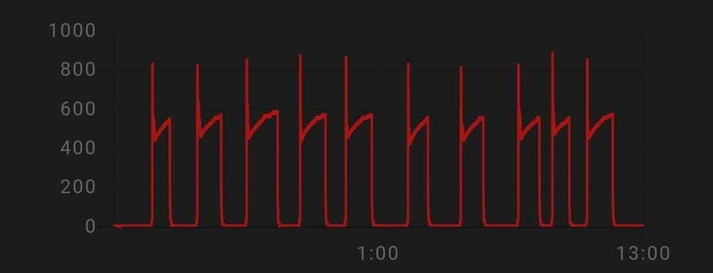

Merk hier een vergelijkbare winst. Ik gebruik nu in Node Red de 'ramp thermostat' node waardoor ik een soepele nachtverlaging toe kan passen. Dit levert redelijk wat winst omdat er nu relatief overdag word gestookt.
Daarnaast druk ik met een script de compressor direct naar de minimale frequentie van 19Hz. De winst daardoor lijkt tweevoudig:
1) langere runs waardoor de temperatuur schommelingen wat rustiger zijn
2) doordat hij direct op minimale vermogen gaat loopt de aanvoertemperatuur langzamer op. Hierdoor blijft de COP langer hoger omdat de COP zakt naar mate de aanvoertemperatuur oploopt.
Onderstaand de temperaturen en het bijbehorende verbruik:
Afbeeldingslocatie: https://tweakers.net/i/YVXM6ii9aDRnE2Ga7QDODCCKmNA=/800x/filters:strip_icc():strip_exif()/f/image/aRIUhZ0qBjm89lL4fAqe97G0.jpg?f=fotoalbum_large
Afbeeldingslocatie: https://tweakers.net/i/n5lZMyMhTmELaRroGTDB4Klx-V8=/800x/filters:strip_icc():strip_exif()/f/image/C5em5egw3ltm51uIcGUKcvwj.jpg?f=fotoalbum_large
Al met al best tevreden tot nu toe. Ben benieuwd hoe het de komende dagen gaat als het volgens de voorspellingen kouder word.

Ik heb nu een WiFi relais aangesloten op de Externe schakeling (C4 1 en 2) en menu 5.11 op Ja. Het WiFi relais draait met Smart life en IFTTT. Mijn Tado kamerthermostaat werkt ook samen met IFTTT.
Als het relais opent, reageert de 5H op dezelfde wijze als met de interne thermostaat. De Wp heeft ongeveer 1 minuut nodig om terug te gaan naar stand-by. Als het relais sluit wordt de ingestelde WAR stooklijn weer opgepakt. De Tado zelf kan ook de Wp schakelen, maar blijft dat heel dom “slim” doen, alsof ik nog een gasketel wil aansturen. Tado kon dat niet aanpassen. Met Smart life regel ik nu dat overdag aan/uit geschakeld wordt op 0,2 graad en in de nacht de Wp op stand-by gaat, tot maximaal 1 graad onder de dagtemperatuur. En als ik vind dat het toch anders moet, schakel ik het WiFi relais handmatig met mijn iPhone.
Shiften doe ik nu niet meer. Het voordeel daarvan is dat de Wp eigenlijk bij sluiten van het relais direct begint te werken en als het te warm wordt door het relais direct op standby gaat. En 0,2 graad dalen of stijgen duurt met mijn VV een aantal uren, geen pendelen.
