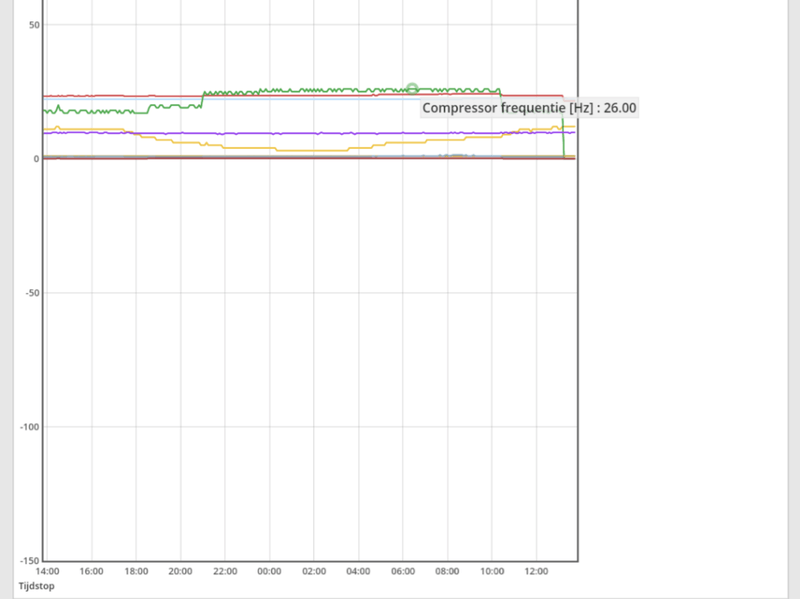

falconz schreef op zondag 18 oktober 2020 @ 14:18:
Dank voor je reactie, stel ik oprecht op prijs. Maar, in mijn geval heb ik een nieuwbouw huis (2019) met alleen vvw. Delta T staat op 3. Op basis daarvan wil de pana 9,8 l/m. Helemaal geen 15l/m. En zie hieronder het plaatje van afgelopen 24u (sorry voor crappy schaalverdeling), hij draait continu op 17hz, en vanwege war is ie gisteravond met Tb 3°c (oranje lijn) opgetoert naar een verbluffende 26hz. Hij kan voortdurend z'n warmte kwijt met 9,8 l/m. Zo stabiel als een Zwitsers klokje... Als 15l/m voordeel oplevert doe ik het meteen, maar in mijn geval vraag ik het me af...
We blijven hier toch rondjes draaien..
Op basis waarvan haal je 9.8l en wat is dan je cop? [ berekent of via kampstrupp ]
Ik draai ook wel eens op 9.8l... maar ook wel eens op 15.5 met berekende Cop8

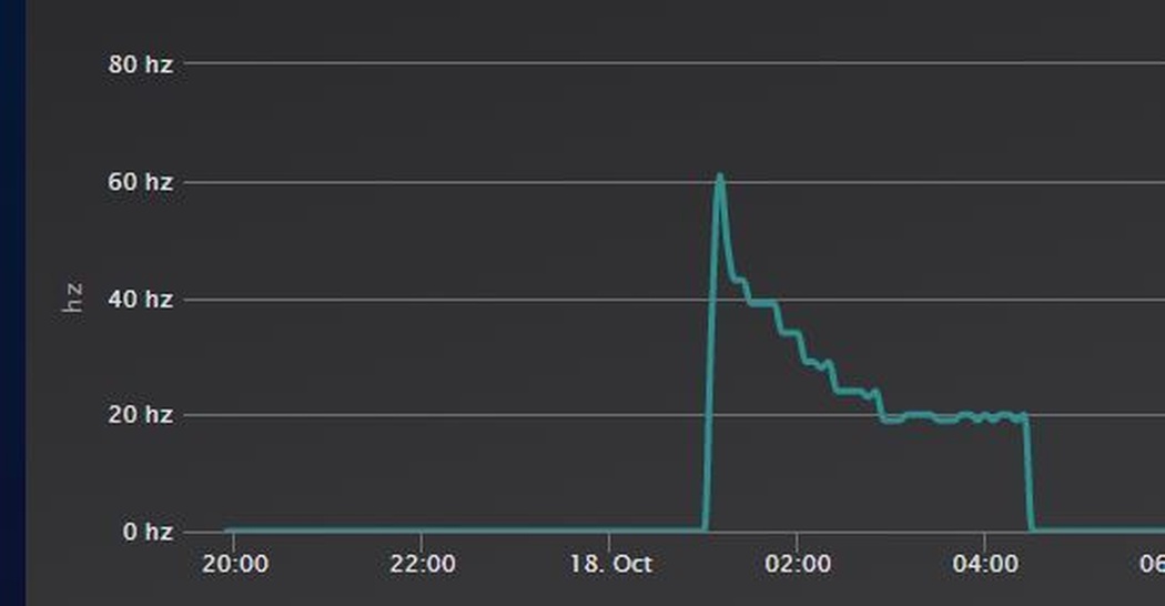

Dewim1 schreef op zondag 18 oktober 2020 @ 11:28:
Ik denk niet dat het veel nut heeft je flow te maximaliseren.
Bij de standaard DT van 5 regelt hij gewoon wat er in de datasheet staat.
dus 15l/m voor de 5kw en 25l/m voor de 9kw
maar wat heeft het voor nut om een DT van 2 te hebben en dan toch de flow te maximaliseren op 15l/m?
dat is net zoiets als de cruise control 180km/h te zetten terwijl je maar vermogen hebt voor 150Km/h
bij een DT van 2 hoort gewoon meer flow. 5kw krijg je niet weg met DT van 2 en maar 15l/m
En dit regelt de pomp ook zelf als je hem maar niet maximaliseert
Dit komt ook overeen met de tabel van warmte pomp weetjes
wat je misschien wel doet met het begrenzen van de flow is het begrenzen van het vermogen bij de start van de run. dit zal ik hier nog een testen
zojuist getest en idd met een begrensde flow start hij op een lagere frequentie omdat de TA te snel oploopt met die lagere flow. mijn lage TA van 25 zal ook van invloed zijn.
het liefst zou het start vermogen kunnen instellen ipv dat dit gebeurd doordat het zijn energie niet kwijt kan door een flow beperking.
zou leuk zijn als dit in de toekomst kan met de heishamon

  • Dewim1
  • Registratie: Januari 2020
  • Laatst online: 24-11 21:26
hier het resultaat van de flow beperking.
niet helemaal eerlijk omdat het einde van de middag veel warmer was. maar toch wel duidelijk verschil te zien.
flatten the curve :)

  • Laatst online: 07:06
koevlaas2 schreef op maandag 19 oktober 2020 @ 21:20:
Naar eigen gewenst debiet kan je de pomp instelling natuurlijk aanpassen, check tijdens het draaien eens het debiet, ansich is die pomp modulerend.
Hij is nu sinds 21:20 bezig met een run op 30L p/m. Buiten dat ik meer stroom verbruik heb ik niet het idee dat ik er iets mee opschiet.

  • CurlyMo
koevlaas2 schreef op maandag 19 oktober 2020 @ 22:27:
Je moest toch meer flow hebben ?
Van wie?
  • koevlaas2
  • Laatst online: 21-11 20:53
koevlaas2
Je was toch aan het klagen dat je maar 13.5 L p/m had of fantaseer ik dat ?
  • CurlyMo
koevlaas2 schreef op maandag 19 oktober 2020 @ 22:29:
Nee, ik was het met @reneeke1970 en @Ep Woody eens dat meer flow alleen maar voor een hoger verbruik van de pomp zorgt.
Hij weet hem nu wel naar een dT van 1 te duwen.

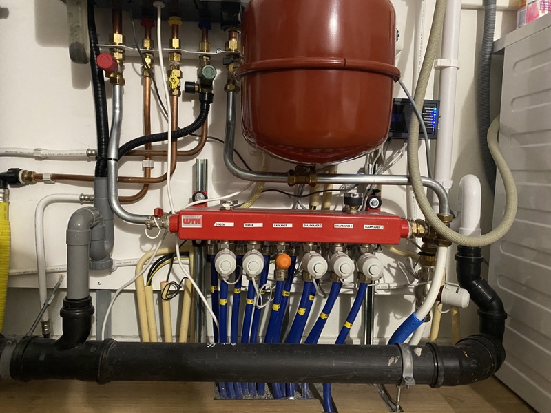

[ Voor 3% gewijzigd door samsamd op 20-10-2020 08:31 ]

  • Laatst online: 07:47
samsamd schreef op dinsdag 20 oktober 2020 @ 08:21:
Bedankt voor jouw reactie en het meedenken! Ik kook op stroom, dus mijn gasverbruik is echt voor verwarming en sww. Mijn verbruik in de maanden jun t/m aug zit rond de 12m3 per maand, zowel afgelopen jaar als dit jaar. Dus ik verwacht geen problemen met een 5kw wp.
Voor wat betreft de verdelers, ik vond het lastig om uit te leggen. Ik voeg nu foto's van de verdelers toe, in de hoop dat dat het meer verduidelijkt.
Ik heb momenteel 2 leidingen van tussen de twee verdelers lopen. 1 voor aanvoer van cv naar verdeler beneden, en de ander voor retour. Deze leidingen wil ik ook met de wp gebruiken. Ik kan niet nieuwe leidingen trekken om deze vervolgens aan te sluiten op de positie van de huidige cv aansluitingen te koppelen en de installatie tussen de verdelers intact te laten. Dus ik ben een beetje zoekende naar wat dan verstandig is :P
Oh verder nog een vraag, mijn expansievat zit op zolder. Is dat nog een probleem? En ik heb geen losse pomp, alleen een in mijn cv. Maar er zit er ook een in de WP, dus dat is ook geen probleem toch?
En het meest spannend vind ik de plaatsing van de buitenunit icm buren. Hoe denken jullie over de opstelling die ik in mijn vorige post benoem? Daaromtrent nog tips?
Ik zie een gesloten verdeler (zonder pomp, geen menging) waarbij je nieuwe vloer (rechts) ook op aangesloten is als groep. Dit zou prima kunnen werken. Gewoon de aanvoer/retour van de CV ketel vervangen door de warmtepomp aanvoer. Of oppakken waar de nieuwe aansluiting naar de vloer beneden nu zit, dat maakt niet uit.
Er moet wel flow blijven als alles dicht is. Als ik het goed begrijp is je badkamer als constant flow neergezet. Ik weet niet of dat voldoende is om de hoge flow van de panasonic aan te kunnen dus misschien dat er nog een bypass bij moet.
Overigens vraag ik me wel af hoe in je huidige situatie de verdeler voor oververhitting door de CV ketel is beschermd. Of staat je CV ketel ingesteld op max 45 graden ofzo? Er zit namelijk geen menging over de retour in je verdeler. Maar dit is ook geen punt meer met je warmtepomp :)

Nog even een statistiek op welke vermogens de 5kW J nu verwarmd:
Afbeeldingslocatie: https://tweakers.net/i/cgLbOhA6dgcjWMaSQfn-i0Kiur4=/full-fit-in/4000x4000/filters:no_upscale():fill(white):strip_exif()/f/image/ayz81DJGY62Dra2EhK9DgTZi.png?f=user_large
Het laagste bewust geproduceerde vermogen is dus 2200W. De rest is volgens mij de restwarmte van de aanloop en uitloop.
