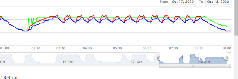

Ep Woody schreef op donderdag 15 oktober 2020 @ 09:00:
Nee, de warmtepomp kijkt naar de aanvoertemperatuur en als die 3 minuten op 2 graden of meer boven de doeltemperatuur zit gaat die uit.
Onlangs met @CurlyMo een hele discussie geweest over een zelfde probleem in een andere situatie. Zijn probleem zat hem in 2 delen, waarvan een probleem het andere verergerde. Nu was zijn systeem een radiator systeem en jouw systeem voorzien van vloerverwarming met een buffervat?
- Zijn afgifte (radiatoren) was te klein, waardoor de warmtepomp begon te pendelen
- Er zat halverwege zijn systeem een CV ketel die als bypass fungeerde waardoor zijn afgifte nog veel kleiner werd.
De huidige oplossing:
- CV ketel voorzien van terugslagklep om ervoor te zorgen dat er geen water van de aanvoer naar de retour terug kan lopen.
- Watertemperatuur verhogen naar 38 graden minimaal zodat de warmtepomp zijn warmte kwijt kan in de radiatoren.
Toekomst:
- Mogelijk radiatoren met grotere afgifte ophangen, zodat er meer afgifte is met lagere watertemperaturen.
Jouw probleem
Nu jouw probleem, kun je een duidelijke tekening maken hoe jouw systeem er precies uit ziet, zodat we beter kunnen zoeken naar de oplossingen.
Mijn eerste gok is dat er wel warmte in het buffervat gepompt wordt, maar dat het er niet of te weinig uitgehaald wordt. Het buffervat verliest iets warmte en gaat dat aanvullen, maar doordat de verschillen erg klein zijn is dit snel klaar.
@CurlyMo Hoe stuur jij het systeem nu aan? WAR of met een binnen thermostaat?

Heronimo schreef op donderdag 15 oktober 2020 @ 12:06:
Binnen thermostaat met directe stooklijn. Dat laatste om wat meer controle te hebben over de aanvoer temperatuur. Bij WAR fluctueert die teveel. Zodra ik weet dat 38 graden te weinig wordt, dan heb ik ook mijn eerste setpoint te pakken voor mijn uiteindelijke WAR stooklijn.
  • Heronimo
  • Laatst online: 22:09
CurlyMo schreef op donderdag 15 oktober 2020 @ 12:19:
Welke hysterese heeft die thermostaat? Is dat gewoon de unit die bij de Pana zit?
Ik dacht ook aan zoiets op basis van gemiddelde temperatuur in de laatste 24h:
Tbuiten > 10 graden -> vaste aanvoer temperatuur waarbij hij stabiel draait met modulatie in tijd op basis van kamertemperatuur
Tbuiten < 10 graden -> WAR met aanvoer temperatuur waarbij afgifte gelijk is aan minimaal vermogen met correctie op basis van kamertemperatuur
Waarschijnlijk vrij simpel te bouwen met Node-red en Heishamon.

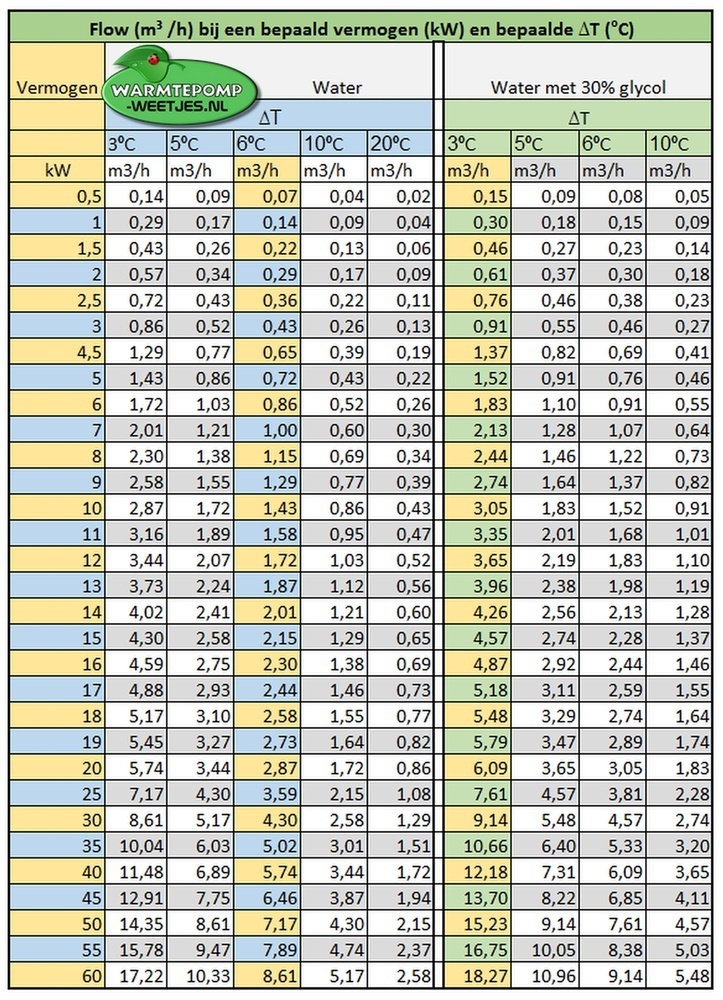

  • Dewim1
  • Registratie: Januari 2020
  • Laatst online: 24-11 21:26
CurlyMo schreef op zaterdag 17 oktober 2020 @ 09:35:
@Dewim1 die info staat ook allemaal op zijn github :)
je hebt natuurlijk een punt.
maar veel mensen zullen hier toch echt verdwalen en geen idee hebben waar te beginnen.
het zou toch leuk zijn om de heishamon makkelijker beschikbaar te krijgen voor meer mensen?
gezien het grote aantal vragen over scripts en cop berekeningen enz.

  • CurlyMo
  • Laatst online: 07:06
falconz schreef op zondag 18 oktober 2020 @ 08:56:
Daar zou ik dan graag dieper op in gaan. Mijn 5H (dan mag ik meepraten toch:)) kiest standaard voor 9,81 l/min. Daar voelt ie zich kennelijk het lekkerst bij. Ik heb geen buffervat maar 1000 meter vloerverwarming 20mm met pomploze verdeler die altijd open staat en waar 'ie altijd z'n warmte kwijt kan. Waarom zou ik dan naar 15,5 moeten willen als het nu mooi draait?
Je kan het natuurlijk altijd een nachtje proberen. Als je logs bijhoudt, dan kan je in je grafieken het verschil zien.
  • falconz
  • Laatst online: 24-11 22:08
CurlyMo schreef op zondag 18 oktober 2020 @ 09:00:
Ik wil eerst graag weten waarom ik het zou moeten proberen want nu draait het prima;)
  • Crazy-
  • Laatst online: 00:42
Crazy-
Best life ever
buiten dat kan je alleen de maximum instellen qua flow. Een hogere flow heeft weinig tot geen waarde. Zie specs pana. De WP regelt het verder naar beneden.
Zie ook hier mijn flow.
Maximaal 15,5l/min:
Afbeeldingslocatie: https://tweakers.net/i/DYpsQebwNJXw5epK2v8nQbxYmMY=/800x/filters:strip_exif()/f/image/Xrkuov5Lhpz4VVeNPa8aHNYl.png?f=fotoalbum_large
[ Voor 4% gewijzigd door Crazy- op 18-10-2020 09:43 ]
12,85kWp - ZB 7,5m2/400l - 5kW Pana H WP (CV&SWW) - 13,8kWh accu
  • CurlyMo
De suggestie is het debiet fixeren op die 15.5L p/m
  • Dewim1
Crazy- schreef op zondag 18 oktober 2020 @ 09:42:
Maximaal 15,5l/min:
komt aardig overeen met de datasheet
voorde 5kw is dit:
l/min (m3/h)
Cooling: 12.9 (0.8)
Heating: 14.3 (0.9)
voor die van mij de H9kw staat in de datasheet:
Water Flow Rate l/min (m3/h)
Cooling: 20.1 (1.2)
Heating: 25.8 (1.5)
In de praktijk zit ik op 26l/m bij de start van een run een loopt langzaam met de frequentie terug naar 15l/m
de pomp regelt dit zelf prima afhankelijk van je DT en je afgifte van je systeem
Bij een DT van 2 gaat mijn flow omhoog naar 30l/m
Ik zou de flow niet maximaliseren hij kan dit prima zelf regelen
  • Dylantje2
  • Laatst online: 25-11 18:31
Dylantje2
sorry Bricklayere here :-)
Hahah zeker... een beetje dan na alle commotie..
Heel simpel de op de pana staat welke flow hij wilt. op jouw pana staat 900/uur.
Dat moet je setting worden in je bediening unit. net zo lang je parameters aanpassen to hij erop staat.
Pana doet de rest.
Zet je Dt op 2.
Zet je systeem op war.
Maar ik weet ff niet of je alleen vvw hebt of ook radiatoren. en of je ergens meet?
Lees hoe je de ta en tr van de pana kunt ijken.
Dan kijk je naar je tr van of je verdeler en dd rest van tr of als je allen vvw probeer al je tr gelijk te krijgen [ als dat goed genoeg is voor je ruimtetemp.
Tweak je Tr van je radiatoren of de tr van je lichamen [ bij een verdeler of gekoppelde radiatoren ] op zo gelijk mogelijke Temp.
Dit moet je doel worden:
Afbeeldingslocatie: https://tweakers.net/i/YuTwnLvNnhkdw5L_SaKNNLi5GgQ=/800x/filters:strip_exif()/f/image/k9GJdc3PadAJxmc3SnJgzxQc.png?f=fotoalbum_large
@CurlyMo
Ben een beetje klaar met je gestuiter, sorrie.
In elk topic hetzelfde vragen en toch gewoon elke keer gewoon iets anders doen.
Dan weer vragen naar de bekende weg en alles en iedereen aanhouden voor waarheden.
Doe gewoon eens iets. en niet van alles. [ en laat mij er dan lekker buiten ]
Zolang te dit accepteert
Afbeeldingslocatie: https://tweakers.net/i/BsXGgb8Ul5iDyfvtlGBqlwSkXqk=/800x/filters:strip_exif()/f/image/wwk8wBJnyn7X0q9BxthnD5V7.png?f=fotoalbum_large
en je over vermogens, flow, dt, afgifte te weinig, de dallas enz komen er aan, geen reactie op vragen die ergens toe doen geeft [ kloppen je grafiek] , dan zegt dat het je allemaal teveel info is, een gemiddelde COP aanhoud die nergens op gebaseerd is aanhoud, enz blijft zeuren.
Is alles kansloos.
Je buizen systeem oid klopt gewoon niet.
  • Dylantje2
Dylantje2
Dewim1 schreef op zondag 18 oktober 2020 @ 10:36:
Je maximaliseert hem niet nogmaals.
Je stelt hem in op wat pana wil/moet hebben.
Dan doet hij alles zelf.
Dit alles afhankelijk van ieder systeem wat anders is.
De ene woning heeft 100m leiding en 10 radiators
De ander 500m leiding met haakse bochten
De pomp moet op 15.5 voor 5H staan
En als je dat doet voldoe je pas aan de start parameters van pana.
Wijzig je ook maar 1 ding aan je buizen/radiatoren systeem, moet je dit weer checken.
Wat als je een bal lucht eruit lopen? Check je parameters.

Nee hoor, ik stel de WP gewoon voor een nachtje in omdat iemand weer eens een suggestie doe. Wie ben ik om dat te weigeren.
Opnieuw, jij begon weer suggesties te geven, ik vroeg er niet actief om ;) Ik had al beloofd dat ik bij je terug zou komen nadat ik klaar was met waterzijdig inregelen. Dat ben ik nog niet.
Nee, daarom staat de Ta weer hoger. Maar ik ben het experiment aangegaan die me werd gesuggereerd.
Je stelt geen vragen, je bent alleen suggestief en verwacht dat ik als bij een psycholoog alle antwoorden uiteindelijk zelf moet kunnen beredeneren. Dat kan ik niet. Dat mag toch onderhand wel duidelijk zijn. Als je me daarmee dom vindt, dan ben ik dom. Maar als je me dan zo blijft aanspreken, dan blijven we inderdaad in een cirkel hangen.
Wat ik dus net zei. Je bent suggestief. Zolang je suggestief en (voor mij) cryptisch blijft communiceren kan ik er in ieder geval niks mee.
Een andere vorm die je zou kunnen verkiezen is bijv.:
Ik heb nog steeds het idee dat er iets mis is met je buizen systeem. Namelijk X, Y of Z. Dat zou je zelf ook kunnen zien door in je grafieken naar A, B, of C te kijken. Dat zou je kunnen controleren of uitsluiten door F, G of H te doen.
Zolang je oplossingsrichtingen dan iets anders behelst dan waterzijdig inregelen, dan wil ik dat natuurlijk proberen / uitzoeken. Maar vooralsnog blijven we allen op waterzijdig inregelen hangen, en dat heb ik nu eenmaal nog niet gedaan.
Wat ik zeg laat mij er verder AUB buiten of lees eerst eens ALLES wat ik je al allemaal aan heb gekaart, netjes heb gevraagd enz enz. [ Voordat je mij weer eea aan gaat praten waar je erg goed in lijkt te zijn.]
Op alle normale vragen waar je geen antwoord op geef of weer over een ander onderdeel gaat discussiëren.
In het grote topic gewoon weer hetzelfde gaat vragen.
Wat ik in het andere topic ook ik zei
#succesermee

Dylantje2 schreef op zondag 18 oktober 2020 @ 10:37:
Pana doet de rest.
Zet je Dt op 2.
@CurlyMo
Is alles kansloos.
Ik denk niet dat het veel nut heeft je flow te maximaliseren.
Bij de standaard DT van 5 regelt hij gewoon wat er in de datasheet staat.
dus 15l/m voor de 5kw en 25l/m voor de 9kw
maar wat heeft het voor nut om een DT van 2 te hebben en dan toch de flow te maximaliseren op 15l/m?
dat is net zoiets als de cruise control 180km/h te zetten terwijl je maar vermogen hebt voor 150Km/h
bij een DT van 2 hoort gewoon meer flow. 5kw krijg je niet weg met DT van 2 en maar 15l/m
En dit regelt de pomp ook zelf als je hem maar niet maximaliseert
Dit komt ook overeen met de tabel van warmte pomp weetjes
wat je misschien wel doet met het begrenzen van de flow is het begrenzen van het vermogen bij de start van de run. dit zal ik hier nog een testen
Afbeeldingslocatie: https://tweakers.net/i/DEF1TbGoKemMOEIjlpPO3qnbEYE=/full-fit-in/4920x3264/filters:max_bytes(3145728):no_upscale():strip_icc():fill(white):strip_exif()/f/image/fXczcrwsmEwKe8GNL23pbGCI.jpg?f=user_large
