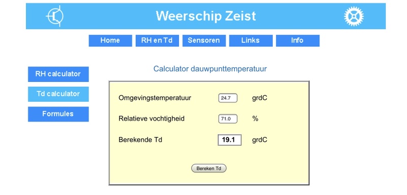

van de week was ik aan het koelen met een vaste TA van 18 en ΔT 5 graden ingesteld. Tijdens de run besloot hij de Main_Target_Temp omlaag te zetten naar 16 graden waardoor de aan voer temp zakte naar 14-15 graden en condens vormde.
Aan het einde van de run gaat hij weer in rust en gaat de Main_Target_Temp weer terug naar 18 wat ik heb ingesteld.
Hebben meer mensen dit?
@Dewim1 heeft dit niet te maken met dat je vraag temperatuur veel lager is dan de temperatuur in je kamer? Volgens mij verlaagd de warmtepomp dan je water temperatuur met het verschil in tussen die 2 temperaturen. Dus:
Water temperatuur = Vraag water temperatuur - (Kamer temperatuur - vraagtemperatuur)
Volgens mij stel je de retourtemperatuur in bij het koelen. TA is dan de retourtemperatuur minus de deltaT.
Daar lijkt het idd wel op. wat zouden jullie doen dt lager of ta lager?luukske schreef op dinsdag 21 juli 2020 @ 13:42:

Ik heb een dT van 3 en de temperatuur ingesteld op 19grC. Als ik lager ga, heb ik risico op condensvorming bij de collector.Dewim1 schreef op dinsdag 21 juli 2020 @ 14:37:
dan ga ik dat ook proberenluukske schreef op dinsdag 21 juli 2020 @ 15:13:

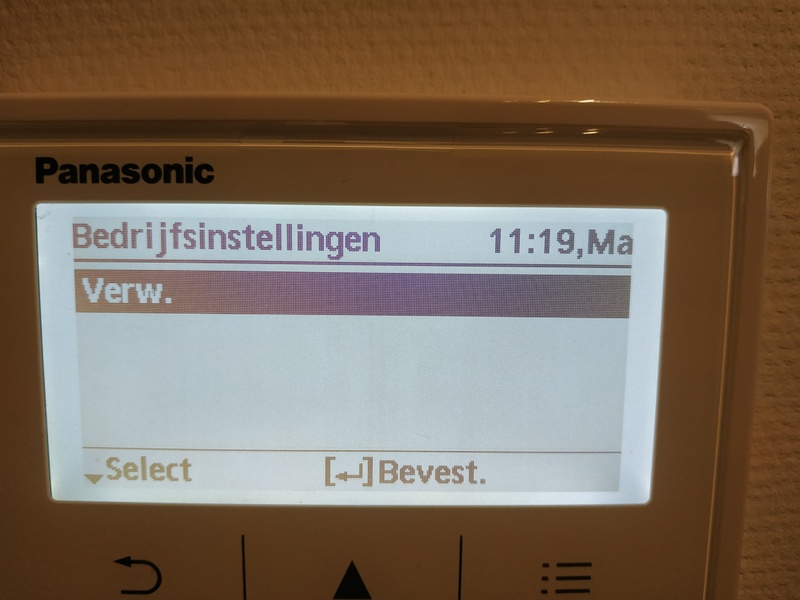

Afgelopen dagen heeft de wp het huis vrij koel gehouden. Gister heb ik de temperatuur van de vloer gemeten en die was 21 graden. en de instellingen van de wp stonden op bij tb 20 = Ta 20 en Tb 30 = 20 deltaT= 1
Nu dacht ik, het watertemperatuur kan wel wat lager. dus ik heb gisteravond toen de wp aan het draaien was hem uitgezet en de stooklijn koelen veranderd naar tb 20= 18 tb 30= 18 graden. en deltaT=1.
De wp geeft aan dat het buiten inmiddels 25 graden is en de Ta is 22. Waarom start mijn wp niet meer? sinds ik de instellingen heb veranderd blijft het stil.
Ik zie inderdaad in de manual dat het 3 minuten duurt voordat de wp weer start, nadat je de wp stop hebt gezet.luukske schreef op zaterdag 8 augustus 2020 @ 09:38:
Is dat onmiddellijk, of wacht je eerst een paar minuten? Niet alle wijzigingen worden namelijk onmiddellijk doorgevoerd, het kan zijn dat de WP pas na een paar minuten reageert (afhankelijk van welke instelling je verandert).
Ik heb gisteravond de instellingen veranderd en tot op heden geen activiteit meer. Hij geeft verder ook geen errors oid. En vlak nadat ik hem aanzet hoor je de pomp even draaien en dan gaat hij uit.
Gezien alle voorwaarden zou je zeggen dat hij nu al hoort te draaien.

Als je het dauwpunt weet, weet je ook tot hoever je de aanvoertemperatuur kan verlagen voordat er druppels gaan vormen. Dauwpunt is redelijk grof te berekenen als je de temperatuur en relatieve luchtvochtigheid weet van je woonkamer. Momenteel is die bij mij rond de 16 graden.Herkz schreef op zaterdag 8 augustus 2020 @ 10:42:
Ik weet het, daarom ben ik met een voorzichtige Ta:20 begonnen. nu rustig verlagen.
En dat loopt snel op. Zit hier al op 18,5 omdat de relatieve luchtvochtigheid door het koelen snel oploopt. Nu al 70%. Dat vind ik ook oncomfortabel, meer nog dan de temperatuur van 24,3. Blij dat binnenkort de airco’s worden geïnstalleerd.thehog schreef op zaterdag 8 augustus 2020 @ 11:28:

Dauwpunt berekenen: https://www.weerschip.nl/calc_Td.php

Het installateursmenu is wel toegankelijk maar ik heb niet de optie om koelen te activeren (WH-MDC05H3E5). Wat doe ik verkeerd?[Afbeelding]

https://www.climamarket.b...loads/SM-WH-MDC05H3E5.pdf
pagina 134
edit:/ ah ben al te laat
pagina 134

Danku danku. Ben nogal visueel ingesteld en was gefocust op het stippellijntje rondom de vijf knoppen. Goed lezen is het devies
Ingesteld op temperatuur van 20 graden (is max volgens mij) echter nog steeds condens op de standleiding, vloer is heerlijk koel en (gelukkig wel) droog. Zijn hier nog tips voor?
Welkom bij de club. Bij mij is de kamertemperatuur nu 25,7 en de luchtvochtigheid 73%. Dat geeft een dauwpunt van 20,5 graden. Goed opletten wanneer het gaat onweren. Dan kan je met VV beter de Wp van te voren een paar uur laten verwarmen om water op de vloer voor te zijn. Ben blij dat 20 augustus de airco’s worden geïnstalleerd.Dookiy schreef op maandag 10 augustus 2020 @ 16:16:
