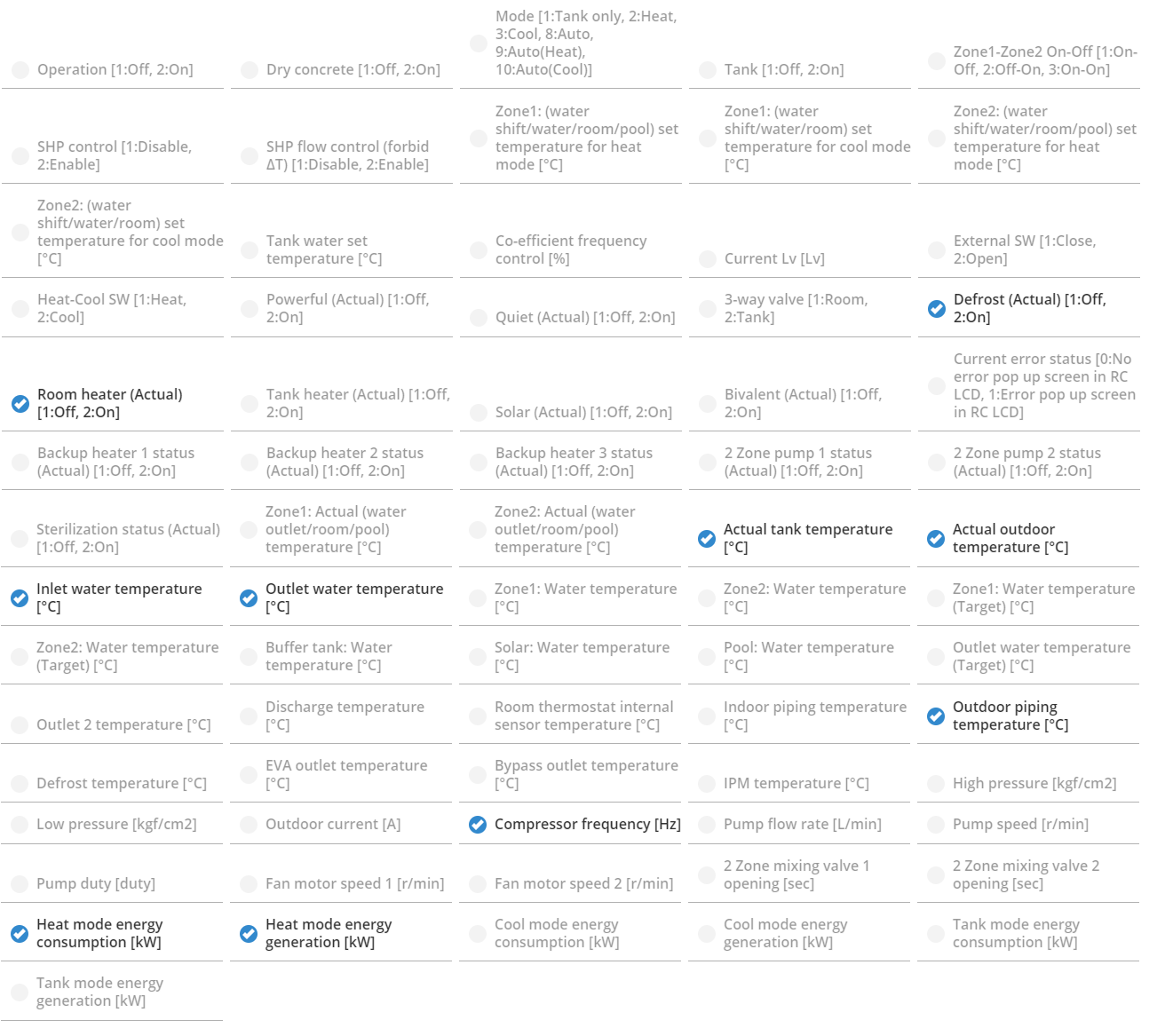

Hier ook een Service Cloud (en Smart Cloud) gebruiker. Service Cloud is erg handig om veel gegevens uit te lezen:
Afbeeldingslocatie: https://tweakers.net/ext/f/RN5bxZaNh1PhAr745EQ4iX3Z/medium.png
Nadeel is dat alles in één grafiek moet; je kunt dus niet meerdere grafieken maken. Je kunt wel twee Y-assen (rechts als tweede as) maken. Ook is er geen open-API. Wat ik fijn vind is dat je gemakkelijk gegevens en instellingen kunt uitlezen die op de remote in het installer menu zijn uit te lezen (en je de WP dus moet uitschakelen).
Alleen de watertemperaturen kun je uitlezen per 0,25C. Andere temperaturen gaan per hele graad C.

Via het de service cloud op de PC kun je alles afstellen, ook de ruimte temperatuur aflezen...

Als je dan toch met pana om de tafel zit...
kun je niet eens aangeven dat de interne metingen totaal ruk zijn.
En je dus een duur machientje hebt, waarmee je op het display dus niets uit kunt lezen.
Vooral COP werkt niet...
En wat meet de pana om aan de cop te komen. het totaal verbruik van alles?
Of allen het verbruik wat in de leidingen gaat?
Zou hier misschien wat verheldering kunnen geven..
En natuurlijk succes...
Misschien het grote topic eens doorlezen.
En dan sensoren op je aan en afvoer zetten.
Ik ben er ook nog lang niet.
https://snapshot.raintank...Nh1zoqWj2b4GcUkrCzcG0cuYG
maar mijn pomp loopt in iedere geval nu redelijk stabiel, terwijl hij eerst alle kanten uitvloog..
Waterzijdig inregelen..had ik niet gedaan..
  • Dylantje2

Ik zit nu tegen een COP van 0.7 tot 0.85 aan te kijken, |:( Zal ze er eens over aanspreken :)
duh, electrons are life
  • Dylantje2
  • Laatst online: 19-09 17:26
Dylantje2
sorry Bricklayere here :-)
javaboon schreef op zondag 25 november 2018 @ 16:47:
Zou leuk zijn.
Maar pas op dat ze dan niet zeggen, ligt aan je systeem.
In het grote forum zijn mensen die meten met een kamstrup warmtemeter, en die daardoor het verschil aan toen. Dus die toen aan dat de interen meter niet goed werkt.
Mijn cop 1.3 dus winnaar. hahaha

Klopt maar dan toch helemaal geen defrost..
En ik zie toch sommige met andere pompen wel.
En ik ben nu aan mijn war aan sleutelen.
Omgerekend naar gas zit ik nog wel te hoog.
Maar geen pellets erbij.

Na een wijziging van de instelling (watertemp -> direct) draait de Pana H 9kW zo nu en dan:
Afbeeldingslocatie: https://i.imgur.com/Z5uLfnw.png
Lager dan 400W/ 19Hz gaat geloof ik niet.
[ Voor 14% gewijzigd door JvdW op 29-11-2018 18:45 ]
