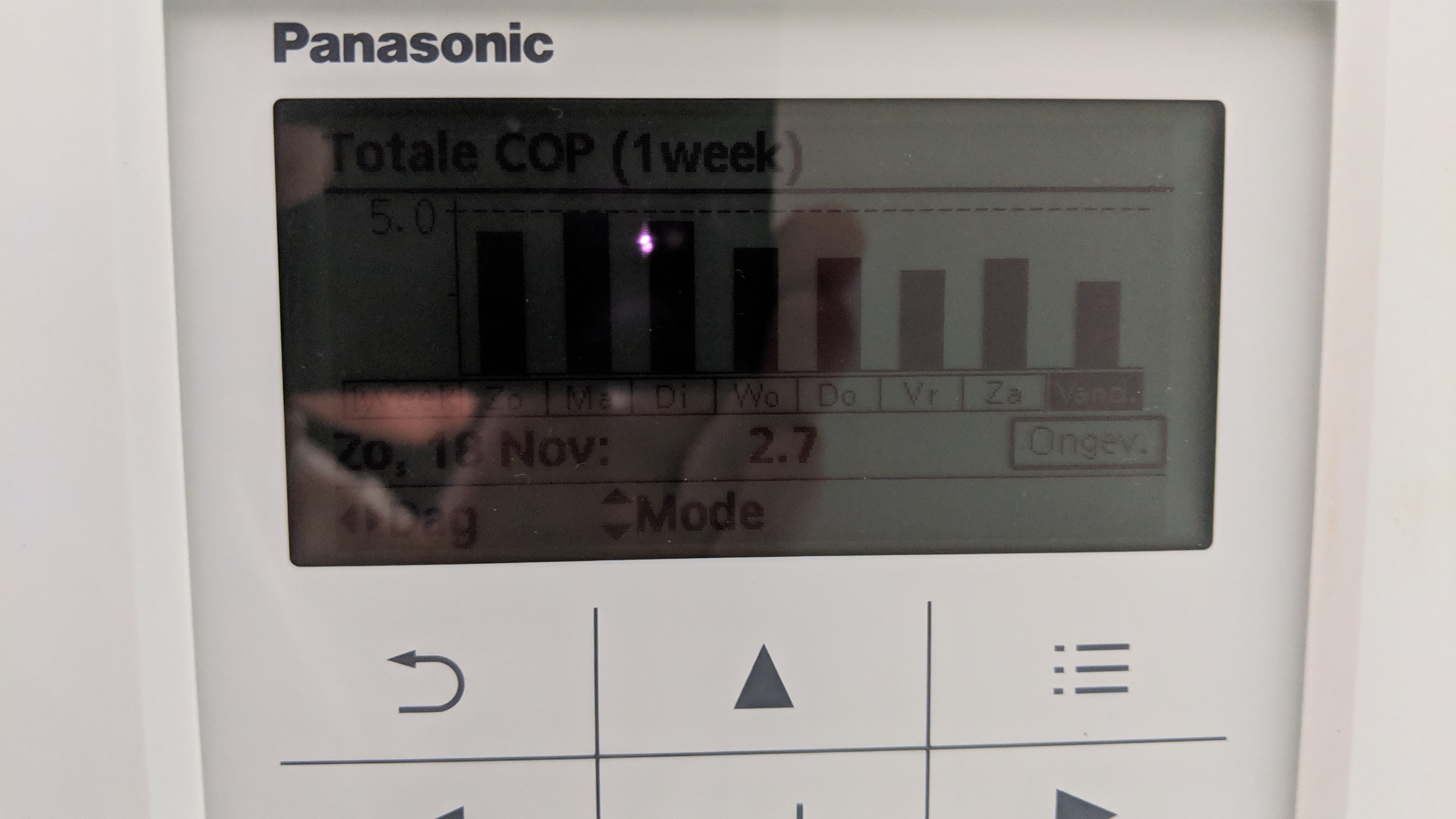

Niks meer aan doen, 11,166 kWh en een vlakke 20,5 C in de kamer

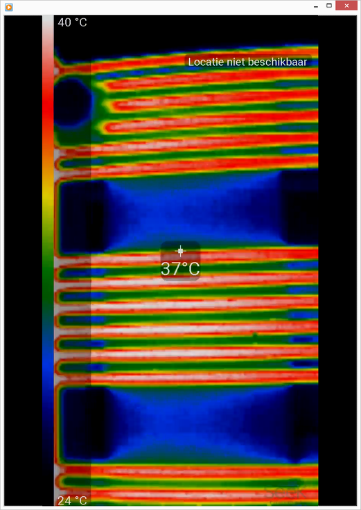

Temperatuur meten voor dummy’s. Kost me een investering van 4,05 euro via AliExpress.
Even ijken. Ziet er goed uit, ze zijn het in iedergeval met elkaar eens 8)

Ik heb de losse ruimte thermostaat dus ik kan ze beide aflezen ;) Maar wat bedoel je met water instelling? Dat de Ta afhankelijk is van de buitentemperatuur?
Overigens heb ik ook eens naar mijn COP gekeken, die is lang niet zo dramatisch als die van jou. Kan het zijn dat het element inschakelt omdat de Ta niet gehaald wordt?
(En ook maar ff hier gepost, dan ben ik onder de pana-vriendjes ;))
Afbeeldingslocatie: https://tweakers.net/ext/f/sfK5yDU2rXKpTk4KOw2roYPk/thumb.jpg

Of andere radiatoren geven te weinig weerstand waardoor die alle flow opslokken! Kan je niet meten wat de aan en afvoer temperatuur van de individuele radiatoren is? Die zou overal ongeveer gelijk moeten zijn, meen ik.
  • Dylantje2
  • Laatst online: 31-10 16:52
Dylantje2
sorry Bricklayere here :-)
Felicia schreef op zondag 18 november 2018 @ 14:38:
Ik meet met infrarood... maar die waardes zijn zo afwijkend...
Ik denk dat ik de robot verdeler mis..
Heb mijn vloerverwarming al geknepen
Mijn eerste radiatoren in de lijn, worden mooi warm en staan maar heel weinig open.
Boven in de radiator en onder in zit mooi verschil.
maar als ik de hele plaat voel... is er aan het aan einde niet veel warmte te voelen.
In mijn ogen een doorstroom probleem[pje ] _/-\o_

Radiator die niet warm wordt is meestal lucht in de leiding voor de radiator.
Alle radiatoren dicht en alleen die ene vol open en dan de pomp vol laten lopen, meestal gaat dan de luchtbel naar de radiator en kun je ontluchten.

Allemaal worden ze wel warm..
Maar niet mooi egaal zoals mijn enige lamelradiator.
De route van het warmwater wordt volgens mij afgesneden, die zou beter zijn met links rechts aansluiting
  • Speedy-Andre
  • Laatst online: 01:16
Speedy-Andre
Sony ZL, XA, Nokia XR20
Afbeeldingslocatie: https://tweakers.net/ext/f/l6LyCCkxihEblflDBLUzRN9Y/medium.png
Wat een gedoe weer hier, egaler warm dan dit kan toch niet :)

Wel wat weinig informatie om er iets over te zeggen. Wat opvalt is dat je over vloerverwarming spreekt alsof het radiatoren zijn. Je moet de vloer de tijd geven om op temperatuur te komen en dan vervolgens met de juiste stooklijn die temperatuur zo constant mogelijk houden. 0,1 Graad per uur omhoog is toch prima. Na een etmaal ben je dan op niveau. De vloer is vervolgens dan je buffer. Als je nu met vloerverwarming in 2,5 uur je kamertemperatuur 1,5 omhoog jaagt, wat wordt de temperatuur dan na 3 uur wel niet? Of zorgt de zon vandaag voor dit effect?
Ik werk met een stooklijn en heb nauwelijks momenten waarop de H5 uitgaat. Blijft zeker bij de huidige buitentemperatuur 24 uur doordraaien rond de 0,6 kWh verbruik met een Ta rond de 28 bij buiten 4 en kamer 20,6. Defrost gisteren niet, nu vanmorgen wellicht 1 (kan ze niet meten, dus moet het toevallig zien). De pana ging toen de temperatuur eerder deze maand overdag nog richting 12 graden ging, overdag een paar uur uit. Delta T staat op 3 graden, stooklijn -5 32 +15 22
Leuk overigens, ik heb 5000 liggen en nog ca. 600 kWh over. De pana geeft bij mij ook een te laag verbruik aan. Vooral bij hogere buitentemperatuur. Als het kouder wordt klopt het nog steeds niet, maar komt wel dichterbij het gemeten stroomverbruik.
Afbeeldingslocatie: https://tweakers.net/ext/f/rVlgBjTrMEaVuq6WoLjYYd0n/thumb.jpg
[ Voor 3% gewijzigd door t.oswald op 21-11-2018 12:43 ]
