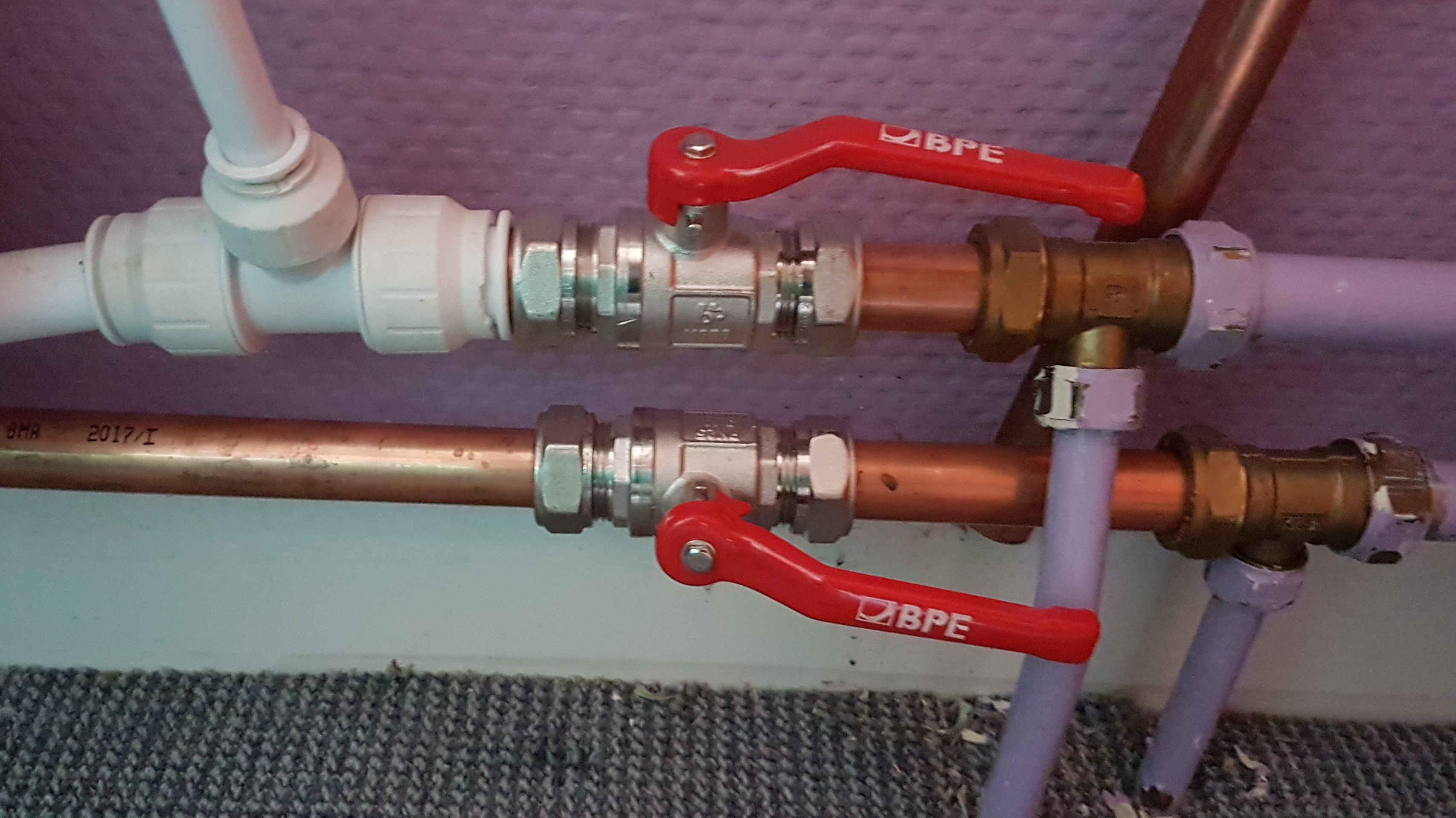

Dylantje2 schreef op woensdag 25 december 2019 @ 13:38:
Mss iets meer foto's hoe en wat je waar hebt aangesloten...
Hier dan wat foto's extra.
De eerste is van de eerste aansluiting bij de wat toen de laatste radiator in de cv leiding was.
Met de twee kranen kan ik de warmtepomp ( de linker in de foto met de twee warmtepompen ) totaal afsluiten en dus verwijderen zonder dat het huis koud wordt.

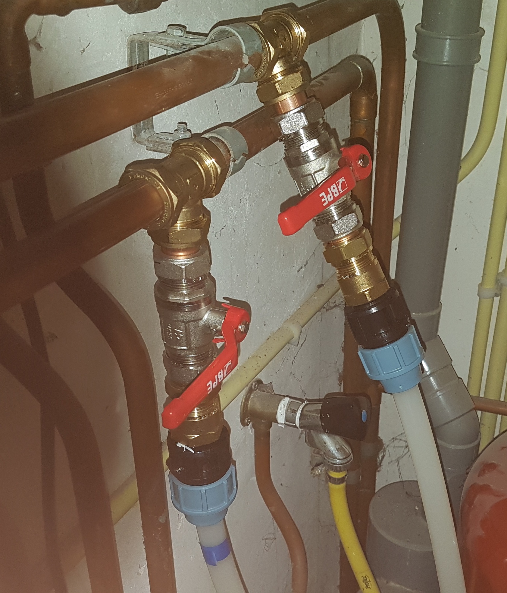

En hier een foto van de aansluiting van de tweede warmtepomp ( dus de rechter ).
Kranen staan nu dicht, omdat ik de temperatuur weerstand van die pomp hopelijk vandaag eens ga verwijderen en nameten.
Al geloof ik wel dat er vandaag hier iets sociaals op het programma is gekomen......
Afbeeldingslocatie: https://tweakers.net/ext/f/ZDRlYBic9IBcK6SYej7hFYkN/thumb.jpg
  • reneeke1970
  • Laatst online: 16:49
annespruit1980 schreef op donderdag 26 december 2019 @ 11:30:
Wat zijn dat voor koppelingen met die blauwe wartels?

  • AUijtdehaag
@reneeke1970 Ik heb betere google skills dan jij. ;)
  • reneeke1970
Met als opdracht blauwe wartel haha.
Wist niet dat Tyleen te verwisselen was met vv slang....
Daar zit toch altijd een bus in?
1 PVoutput . Dongen NB
  • Simply_jeroen
  • Laatst online: 20-09 10:28
Uhmm zijn die koppelingen wel geschikt om binnen in huis te gebruiken...
  • annespruit1980
  • Registratie: April 2017
  • Laatst online: 06-04 20:51
jeroenvervuren schreef op donderdag 26 december 2019 @ 16:51:
Zijn geschikt voor 10 of 16 atmosfeer en voor drinkwater.
Dus ik zie niet in waarom dat niet zou kunnen.
De witte slang is trouwens een aankoop van MP.
Iets van 10 c/m, maar dan moest ik wel in een keer alles afnemen ( 300 M ).
Dus vandaar deze keuze, waren de enige pluggen die 20 mm hadden ( tenminste die ik kon vinden ).
  • Simply_jeroen
annespruit1980 schreef op donderdag 26 december 2019 @ 18:16:
Niet voor drinkwater :-) maar goed daar gebruik
Je het ook niet voor.

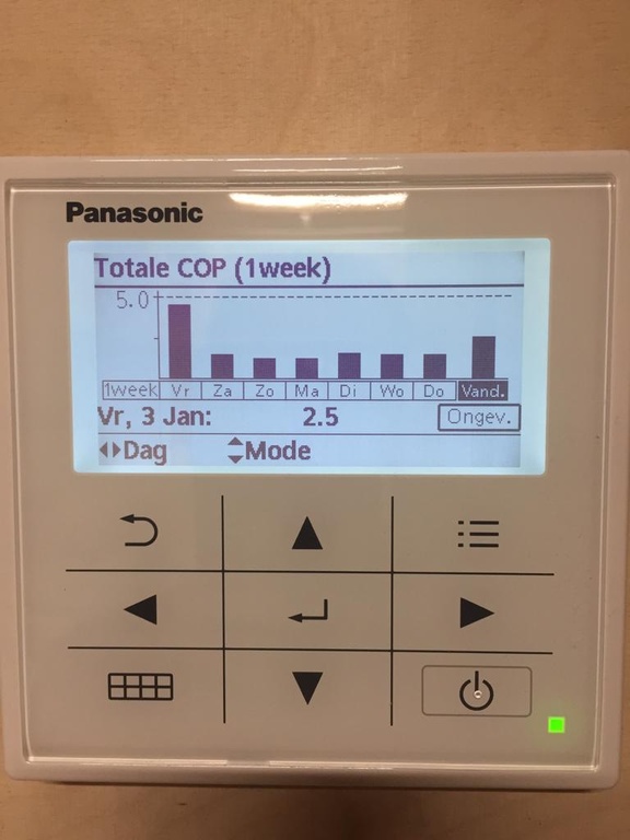

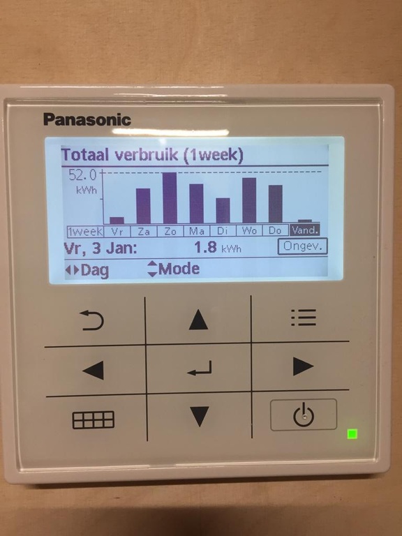

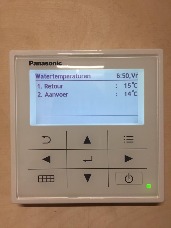

Even een wat specifiekere vraag hier, nadat ik in het algemene L/W-WP-forum al wat dingen had gevraagd en beantwoord gekregen. Ik heb bij een vriend van me inmiddels 2 weken een 7kW Pana draaien. In het begin draaide hij vrijwel alleen op het element ook al is die in alle menu's uitgeschakeld. Ik vind het vreemd dat je daar niets van terugziet in het display maar goed, dat is kennelijk een beveiliging in de wp die hem beschermt indien het water in het circuit kouder is dan 20 graden. Nou draaide hij een tijdje goed toen het water eenmaal enigszins opgewarmd was, maar daarna is hij een week op vakantie gegaan en toen is de thermostaat (Pana-controller) teruggezet naar 15 graden wat op zich ongeveer de doeltemperatuur van de ruimte is (het is een werkplaats waar hij voor wordt ingezet).
Nou denk ik dat hier dus een situatie speelt waarbij het water sowieso altijd op een vrij lage temperatuur zal blijven en zoek ik dus een manier om de wp goed functionerend te krijgen onder deze condities. Er werd al een suggestie aangedragen een buffervat toe te voegen. Ik neem aan dat ik dan ook een extra waterpomp moet toevoegen aan het systeem. Op zich is dit het overwegen waard maar het liefst houd ik het systeem zo KISS mogelijk. Nu is het namelijk enkel de wp zelf, wat buizen en 2 (pomploze) verdelers.
Ik heb qua settings niet veel afgeweken van de standaard. De dT is 5 en als het goed is staan alle settings om het element bij te schakelen uit (tenminste, de temperatuur waarbij hij hem mag inzetten is -10 gr C). Ik heb niets gedaan met programma's oid.
Zijn er nog instellingen waarmee ik iets kan optimaliseren? En als een buffervat noodzakelijk is om het probleem op te lossen, moet ik dan nog dingen specifiek instellen? Zoals bijvoorbeeld of hij dan de externe pomp pas aanzet zodra hij het retourwater boven een bepaalde temperatuur heeft oid?
Het verbruik en de interne COP-metingen van de wp geeft in ieder geval aan dat hij op dit moment vooral op het elektrisch element draait:
Afbeeldingslocatie: https://tweakers.net/ext/f/j7mxhG6DIIWoYRvadQibDJoF/thumb.jpg
Afbeeldingslocatie: https://tweakers.net/ext/f/jkipPRG1RisHRm9KizihBUMc/thumb.jpg
Afbeeldingslocatie: https://tweakers.net/ext/f/2FjoOpZjCsuN1raisMm0kOxc/thumb.jpg

Een ruimte met 15 graden valt in koel gebied en niet in verwarmen. Dat gaat altijd fout en zeker als je dan weer de thermostaat uit gaat zetten, dan begint het spel opnieuw.
Een grote buffer plaatsen die je naar 35 verwarmt en pas weer opnieuw gaat verwarmen als vat bv 20 graden is. Een tweede secundaire pomp een eigen thermostaat geven voor ruimte 15 graden en klaar.
Of je hangt een paar radiators, die kun je gelijk naar 35 graden trekken zonder element

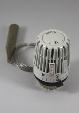

Groter buffer heeft helemaal geen zin. Je moet in de eerste 30 a 40 minuten voordat de heater aan gaat zorgen dat je een kleine lus snel op temperatuur hebt. Ik zou onderstaande schema gebruiken.
Afbeeldingslocatie: https://tweakers.net/ext/f/Va3cpV9hPhTn1BZ2k8yy7o4I/full.jpg
Twee T-stukjes, 2-wegklep en besturing op basis van een eigen Ta en Tr sensor
  • 1× Arduino = 3 euro
  • 2× DS18B20 = 2 euro
  • 2× T-stukjes = ?? euro
  • 2-wegklep = ?? euro.
@Chip2710
Idem voor jou: Met een sensor voor je buffervat op Ta en Tr kan je een defrost detecteren. Wanneer Ta<Tr dan is er een defrost en kan je de secundaire pomp uitschakelen. Je zal altijd wat flow blijven houden over je secundaire circuit omdat je in je buffervat een drukverschil hebt staan.
[Edit]
Of een thermostaatkop gebruiken met externe voeler, en deze voeler op Tr aanbrengen met isolatie. Zorg dan wel voor een thermostaatkraan met grote doorlaat en scherpe karakteristiek:
