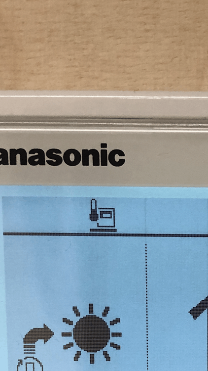

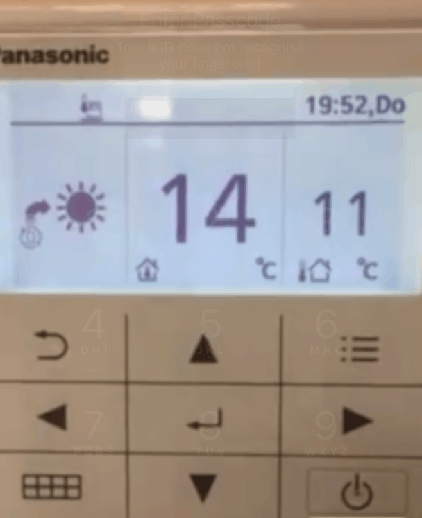

Over die laatste toevoeging kan ik denk ik wel duidelijkheid bieden: Hij heeft een icoontje in het scherm met een afbeelding van de controller met thermometer erbij. Ik ga ervan uit dat dat betekent dat hij de controller gebruikt als ruimtethermostaat en dus niet op basis van watertemperatuur regelt. Zie afbeelding hieronder
Afbeeldingslocatie: https://tweakers.net/ext/f/wSibzy4EQW5UBW1nSbTunor0/thumb.png
Hier het hele scherm (niet zozeer een actuele foto maar van een tijdje geleden):
Afbeeldingslocatie: https://tweakers.net/ext/f/IHK2wYVwUTNkiacDRNFztgCB/thumb.png
Maar ik denk dat het zinnig is om te gaan proberen op watertemperatuur te regelen en dan beginnen met 22-23 graden...
  • t.oswald
  • Laatst online: 29-03 20:12
godfriedd schreef op zaterdag 4 januari 2020 @ 11:19:
Helder. Dit is een lastig display, pana omissie. Je ziet dat de interne ruimtethermostaat op 14 staat en de buitentemperatuur 11 is. Wat je in dit display helaas niet kunt zien is de ingestelde watertemperatuur. Kan zijn via een stooklijn of via temperatuur direct en geen idee waarop ingesteld. Als je de interne ruimtethermostaat uitzet, omzetten naar sensor watertemperatuur, krijg je die informatie wel in het display en bij temperatuur direct kan je die dan in het display aanpassen. Nu moet je naar het installateursmenu om die info te krijgen.
Ik zou verder testen met sensor watertemperatuur en verwarmen temperatuur direct op 20 graden. En dan kijken of dat voldoende is om de ruimtetemperatuur op 15 graden te houden. Je kunt de watertemperatuur vervolgens op het display plussen of minnen, alsof het de thermostaat is.
Met je huidige instelling kan je hetzelfde proberen, maar dan wel met temperatuur direct op bijvoorbeeld 27 ingesteld in het installateursmenu verwarmen. Als de thermostaat dan onder de 15 komt, zal de Wp volgens mij ook snel de Ta gaan verhogen, eerst met element en later zonder. Maar hier blijft het dan wel steeds zo dat als de Wp langere tijd geen warmtevraag heeft, er opgestart wordt met de heater omdat de watertemperatuur lager dan 20 of 18 graden kan zijn geworden. Met de andere instelling heb je dat niet, omdat de watertemperatuur steeds minimaal die ingestelde 20 zal zijn. Als de ruimte met 20 watertemperatuur toch nog te warm wordt, kan de watertemperatuur wellicht nog terug naar 18 zonder dat de heater wordt ingezet. De diverse handleidingen van de pana zijn daarover met elkaar in tegenspraak!
Als je eenmaal weet hoe je ruimte reageert op de 20 watertemperatuur kan je het met WAR zonder thermostaat gaan proberen. Uitgangspunt is dan een vlakke 20 graden stooklijn, die je bij lagere Tb dan nu wat verder laat oplopen, nog steeds met het doel de ruimtetemperatuur op 15 te krijgen. Dus bijvoorbeeld 20 bij 15 en 23 bij -5. Als je dan wilt werken in de ruimte en een hogere ruimtetemperatuur wilt, kan dat via de compensatie curve tot +5 met het display.
Dus volgens mij altijd die thermostaat eruit zodat je in het display direct kunt zien wat je watertemperatuur doet en dan naar iets met 24/7.
[ Voor 9% gewijzigd door t.oswald op 04-01-2020 13:22 ]

  • godfriedd
  • Laatst online: 11-08 20:49
t.oswald schreef op zaterdag 4 januari 2020 @ 12:58:
Duidelijk! Dank voor de uitleg. Ik ga in principe gewoon naar een vaste Ta van ca 20 gr. en dan kijken wat er gebeurt. Enige jammere is dat je op dat moment alleen de watertemperatuur in beeld ziet (logisch ook wel want dat is hetgeen je kunt instellen in die modus) en niet de ruimtetemperatuur. De ruimtetemperatuur kan altijd nog wel interessant zijn om in beeld te hebben.
Weet jij toevallig of het kwaad kan om gewoon de schakelaar van het element uit te zetten in de warmtepomp om op die manier te garanderen dat hij niet wordt gebruikt? Of geeft hij dan een foutmelding of is er risico op defect raken van de unit? Want het is een schuur/werkplaats dus als hij gewoon op sommige moment niet geheel of minder snel op temperatuur komt is totaal niet erg maar ik vind het persoonlijk wel erg dat hij continu het element erbij schakelt omdat hij zelf vindt dat het niet snel genoeg gaat.
  • t.oswald
godfriedd schreef op zaterdag 4 januari 2020 @ 14:07:
Ik denk dat je zelfs twee foutmeldingen krijgt, één voor het element en één voor de te lage watertemperatuur.
Ik zou ook de dT op 2 zetten omdat je watertemperatuur al dicht bij de toegestane ondergrens zal liggen.
Je kunt overigens in het systeem check menu onderin bij verwarmer zien hoeveel uur het element in totaal gedraaid heeft .
Ik weet niet meer wat er in het display rechts verschijnt als je op temperatuur direct draait. De watertemperatuur in het midden en ik meen me te herinneren de ruimtetemperatuur rechts. Bij WAR is rechts de Tb, maar bij temp direct geeft ie dacht ik juist die weer niet weer. Anders maar een losse thermometer ophangen _/-\o_
[ Voor 10% gewijzigd door t.oswald op 04-01-2020 15:51 ]

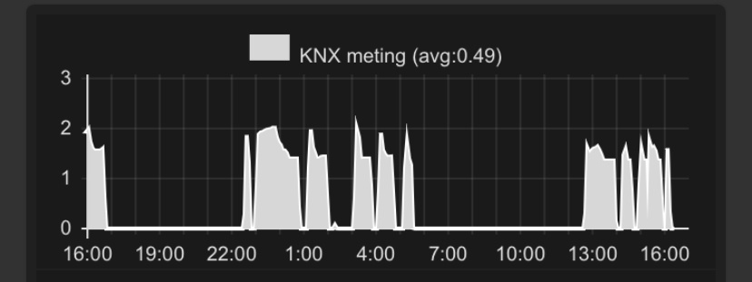

Hoi hoi,
Kan het dat de wp zijn startvermogen (aan/uit schakeling) bepaald tov buitentemperatuur?
Mijn stooklijn staat zogoed als recht met -10 / 30 graden en 7 / 29 graden vermits ik met een 16KW machientje zit, goed voor 270m2 vloerverwarming waarvan eigenlijk +- 140m2 (17kringen) aanstaat (rest zijn kamers).
Ik merk dat hij bij 5 graden een uur max 2 uur draait vooraleer het 21,5graden is en de regeling de wp weer uitschakeld. Hij vertrekt dan met een opgenomen vermogen van +-2kw.
Wanneer het buiten 0graden is start hij aan ongeveer 3kw.
Bij temperaturen van ongeveer -5 doet hij dit aan 4kw en soms meer. Hij draait dan ongeveer een uurtje aan het hoogste vermogen om dan terug te moduleren tot zijn laagste 1,2kw.
Is er geen mogelijkheid om deze enkel op zijn laagste vermogen te laten draaien?
Dat hij vanaf start rustig op 1,2kw blijft draaien. Dan maakt hij langere runs en met een betere cop.
Probleem op het moment is dat met 1,2kw opgenomen vermogen dit nog teveel is voor de woning. Ik denk als ik de vloer continu 25 graden zou kunnen laten lopen dat de temperatuur binnen prima is met dit weer. Maar dan pendelt de wp enorm.
Met een 12kw wp was ik anders ook wel toegekomen... Kent iemand het minimum opgenomen vermogen van een 12kw T-cap monobloc?
Want snel geteld met 270m2 aan 40W/m2 zou 10,8Kw al moeten toekomen.
Hij had vorig jaar +-3000kwh (pana waarde) verbruikt om de woning warm te houden. Is dit veel?
Ik kan helaas niet vergelijken met m3 gas vermits er nooit gas is geweest.

Hoewel ik alle antwoorden niet direct weet toch een paar dingen om over na te denken:
- waarom stel je niet een passende stooklijn in zodat de pomp langere runs kan maken? Dan kan je waarschijnlijk op met iets lagere aanvoer temperaturen werken (dus een hogere COP) en heb je ook direct het probleem van hoog vermogen na de start te pakken. Wellicht zou je een buffer kunnen plaatsen als je teveel gependeld hebt.
- waarschijnlijk gaat schat hij op basis van de buitentemperatuur in hoeveel power er nodig is om het water naar de 30 graden te krijgen. Pas als het water die kant op gaat moduleert hij terug.
- op basis van een COP van 4 en 9.75kWh per m3 gas zou het elektriciteitsverbruik ongeveer gelijk staan aan 1230m3 gas. Dit lijkt me best weinig voor een woning van meer dan 200m2. Let wel op, de interne meter in een Panasonic is niet heel nauwkeurig. Overigens zou je op basis van 1230m3 en de bekende koevlaas formule al met een pomp van 6kW genoeg hebben gehad. Dus dit lijkt me wel een gevalletje van vrij extreme overdimensionering.

Een lagere stooklijn is niet mogelijk vermits er teveel power is. Bij een lagere stooklijn is hij binnen 10-20min volledig op temperatuur met min vermogen. Hierdoor krijg ik dus enorm gependel.
Een groter buffervat is een optie, eenige nadeel is dat deze dan ook wel weer vrij groot moet zijn om iets of wat buffer te kunnen maken. Als er minder als 5kw afname is en je pompt er meer in dan raakt deze ook snel verzadigd.
Vrees dat eenige oplossing een andere wp is... helaas gaat het dit niet worden want dat is een te dure oplossing :p
@Verwijderd Klopt wat je zegt. Maar worst case scenario dat de volledige woning tot 21graden zou moeten zou ik wel 10,8Kw nodig hebben.
Vermits we met zone sturing zitten per ruimte gaan deze nooit allemaal tegelijk warmte vragen. Dus een 9KW had het huis prima warm gehouden denk ik zo.
Weet trouwens iemand de modulatie bereiken van alle pana’s?

Wat je zou kunnen doen in jouw geval is een nachtverlaging toepassen. Dan ben je eigenlijk grotendeels gedurende de de dag het warmteverlies van de nacht aan het compenseren waardoor je in feite het benodigde vermogen gedurende de dag opschroeft. Dus stel dat je 60kWh warmte er in moet pompen op een dag. Dan is met 24h dit 2.5kW en bij 16h ineens 3.75kW.
Wat voor buffer heb je nu?

De wp draait met deze buitentemperaturen maar 4 runs per dag. Ik denk niet dat er nog veel te redden valt met nachtverlaging :)
Nu staat er enkel een ontkoppelingsvat tussen van 50L.
Vrees ook dat een buffervat een negatief effect gaat hebben op het verbruik. Vermits er altijd meer energie moet worden opgewekt dan er effectief naar de woning gaat?

Zolang het buffervat binnen je thermische schil staat blijft alle warmte lekkage vanuit het buffervat in feite in de woning. Daarnaast zal het verlies van een vat op lage temperatuur ten opzichte van de binnentemperatuur wel mee vallen.
Overigens zou je ook goed tot de conclusie kunnen komen dat het wel prima is zoals het is. Als je COP voor verwarming netjes is (> 4) en de tent warm is zijn veel verbeteringen waarschijnlijk niet de investering waard. Goed monitoren is echter wel de voorwaarde om dit vast te kunnen stellen.

Cop’s met deze temperaturen vallen wel mee, ook niet schitterend. Vandaag was het 3,7 maar dat gebeurd niet vaak. Vanaf 0 graden en kouder is het eerder rond de 2,5...
buffervat staat buiten de schil in de kelder.

Hoe heb je de COP nu gemeten? De waardes die de Panasonic warmtepompen zelf aangeven zijn nogal onbetrouwbaar.
Als je de ruimte hebt zou een groot buffervat toch wellicht de oplossing kunnen zijn. Hoe lang zijn de vier runs per stuk nu?

Ja dit komt van display van de pana. Het is allesinds een richtwaarden dat de cop beduidend lager ligt bij 0graden.
De runs variëren tussen 1 en 2 uur. Overdag eerder een uurtje en s’nachts 2 uur. Na de 2uur grijpt de thermostaat meestal in. Dan zit de dt van aanvoer en retour op 2graden.

Dan zou ik toch echt testen wat nachtverlaging doet. Dit zou op kunnen leveren:
- hogere COP omdat de buitenlucht overdag gemiddeld warmer is
- langere run in de ochtend als de vloer wat afgekoeld is

5H de afgelopen paar uur:
Afbeeldingslocatie: https://www.mupload.nl/img/77x5la9n0yn.55.48.png
Afbeeldingslocatie: https://www.mupload.nl/img/ensyp16ws9.56.02.png
  • CreBa
  • Laatst online: 10-02 07:50
Zulke grafiekjes zou ik ook wel willen _/-\o_
Al zal ik het moeten doen met onderstaande 8)7
Pana 16KW bij 10graden
@CreBa Die van jou verbruikt na de opstartpiek ongeveer 1500W dat is ruim 6 keer zo veel dan mijn voorbeeld gemiddelde van 222W

Mijn warmtepomp draait, maar ik heb het bedieningspaneel in de woonkamer hangen. Echter, deze geeft 28 graden aan, terwijl mijn andere thermosstaat 21 graden. (Net als mijn Xiaomi sensoren).
Doe ik iets raars? Of moet je alle sensoren caliibreren (dat lijkt me raar)

Maeslant schreef op woensdag 8 januari 2020 @ 20:40:
Maak eens een foto. Ik denk dat je naar een watertemperatuur staat te kijken, Ta 28. Hoe heb je de Wp ingeregeld?

t.oswald schreef op woensdag 8 januari 2020 @ 21:09:
Afbeeldingslocatie: https://tweakers.net/ext/f/kSq70kyFH5hrcaEBOHJr6yPs/thumb.jpg
Weet redelijk zeker van niet. Standaard staat hij op stooklijn. Maar moet eerst even de instellingen uitvogelen.
Dus nu op kamer temp. De water (in/uit) varieert, naar ongeveer 20 graden tot 28 met stoken.
[ Voor 21% gewijzigd door Maeslant op 08-01-2020 21:42 ]
  • t.oswald
Maeslant schreef op woensdag 8 januari 2020 @ 21:41:
WAR met thermostaat heb ik al lang niet meer gedraaid, maar wat zie je als je in dit scherm het pijltje naar beneden gebruikt? Zie je hier niet de ingestelde waarde van de interne thermostaat? Die andere thermostaat is niet aan de Wp gekoppeld, dus bij sensor gekozen voor interne ruimtethermostaat.
Je ziet hier dus niet de ruimtetemperatuur maar de ingestelde temperatuur.
