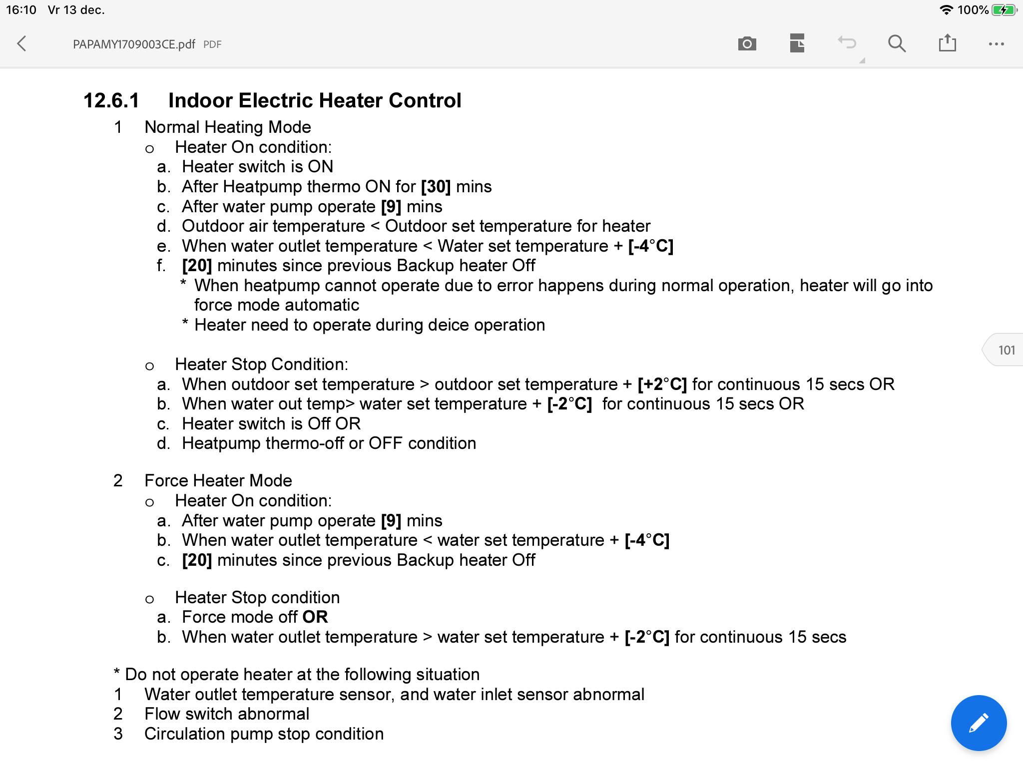

  • Dre
Dre
Backup heater voorwaarden staan in de Service manual pagina 101
  • Tr < 27°C
  • Ta < 10°C
  • Tb < -10°C
@Dylantje2
"Ik heb wel eens ergens gelezen" >>> waar?
Je wilt de retour verwarmen en niet de aanvoer. Er zijn mensen bij met een 500 liter buffervat en dan gaat die 3 kW echt niet helpen. Met weinig massa, zie hieronder, is de backup heater wel handig.
@Ep Woody
Idem hier bij mij thuis. 35 liter water equivalent doet de Tr soms onder de 27°C brengen tijdens een defrost.
Indien heater aan is gegaan tijdens een defrost blijft deze aan totdat Ta weer binnen 8°C is van Ta_gewenst.
@jaari
Nee, pomp kan niet andersom.
Volgens mij zit er betreffende defrosts weinig verschil met de F-serie. Gaat bij jou ook altijd de backup heater aan omdat je Tr eigenlijk altijd kleiner dan <27°C is?

Dre schreef op donderdag 12 december 2019 @ 17:30:
  • Tr < 27°C
  • Ta < 10°C
  • Tb < -10°C
@Dylantje2
@Ep Woody
@jaari
Ik heb gelezen dat de BH aan gaat als er een Df is, om te zorgen dat eea niet krom trekt.
Daarnaast ook als een Tr trigger gehaald wordt.
Dus wat je zegt tegen @jaari klopt niet.
Kijk maar 4 december om 14.30
Tr bij mij is niet onder 30
En toch gaat BH aan.
Zoals ik hem zie, gaat de BH al aan voordat hij echt in een DF is of komt.

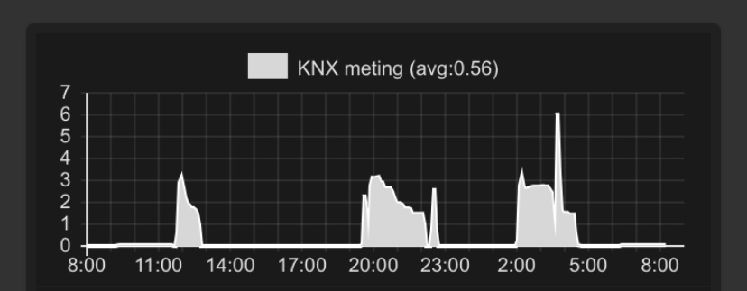

@Dylantje2 Het lijkt wel te kloppen, althans defrost en Ta ~ / < 27C
Afbeeldingslocatie: https://www.mupload.nl/img/pi5r132o0.49.28.png

De waarden van de pana hebben heel weinig waarde. Die kloppen voor geen meter. Je zult minstens het verbruik van de pana apart moeten meten. Bij mij kon dat simpel, pana zit in het stopcontact. Dat samen met de opbrengst waarde die de pana zelf geeft over bijvoorbeeld een maand, geeft een redelijk realistische COP zolang je de opbrengst niet professioneel kan of wilt meten.
Het ijken van de sensoren is ook een must. Ook daar klopt regelmatig weinig van.
Ik zie dat je nu WAR met ruimtethermostaat draait. Ik ga nog even beter naar je foto’s kijken. Ik pas de reactie nog aan.
Je ruimtethermostaat staat nu op 17 graden en je stooklijn op minimaal 28. Wat zijn daarbij de Ta en Tr? Er is hier op het forum iemand waarbij de BH steeds aanslaat omdat de Ta onder de 20 graden blijft.
Met deze tamelijk hoge stooklijn zou je geen WAR zonder thermostaat kunnen draaien, dus snap ik wel dat je de thermostaat nodig hebt om het niet te warm te krijgen. Heb je al eens geprobeerd een wat betere stooklijn te krijgen met WAR zonder thermostaat? En dan later de thermostaat daarop loslaten, zodat ie onder normale omstandigheden zelden zal hoeven bij te regelen? Ik weet natuurlijk niet of je maar een paar uur per dag je huis verwarmt of 24/7. Ook daar ligt nog wel een vraag.
Bizar is wel dat bij mijn weten bij alle forumleden met een 5H de pana juist een belachelijk hoge COP geeft op het display, waarden van een rond de 10...... omdat hij het stroomverbruik faliekant onjuist meet. Bij mij nu een te laag verbruik van 0,2 en een redelijk kloppende opbrengst van (afgerond) 2. Daarom wel de opbrengst nemen over een langere periode, anders klopt er nog een hout van!
Mijn gemeten verbruik is nu 274 Wh, de Ta is 26 de Tr is 23 en de Tb 7. De ruimtetemperatuur is nu 20,8 gemeten met Tado.
