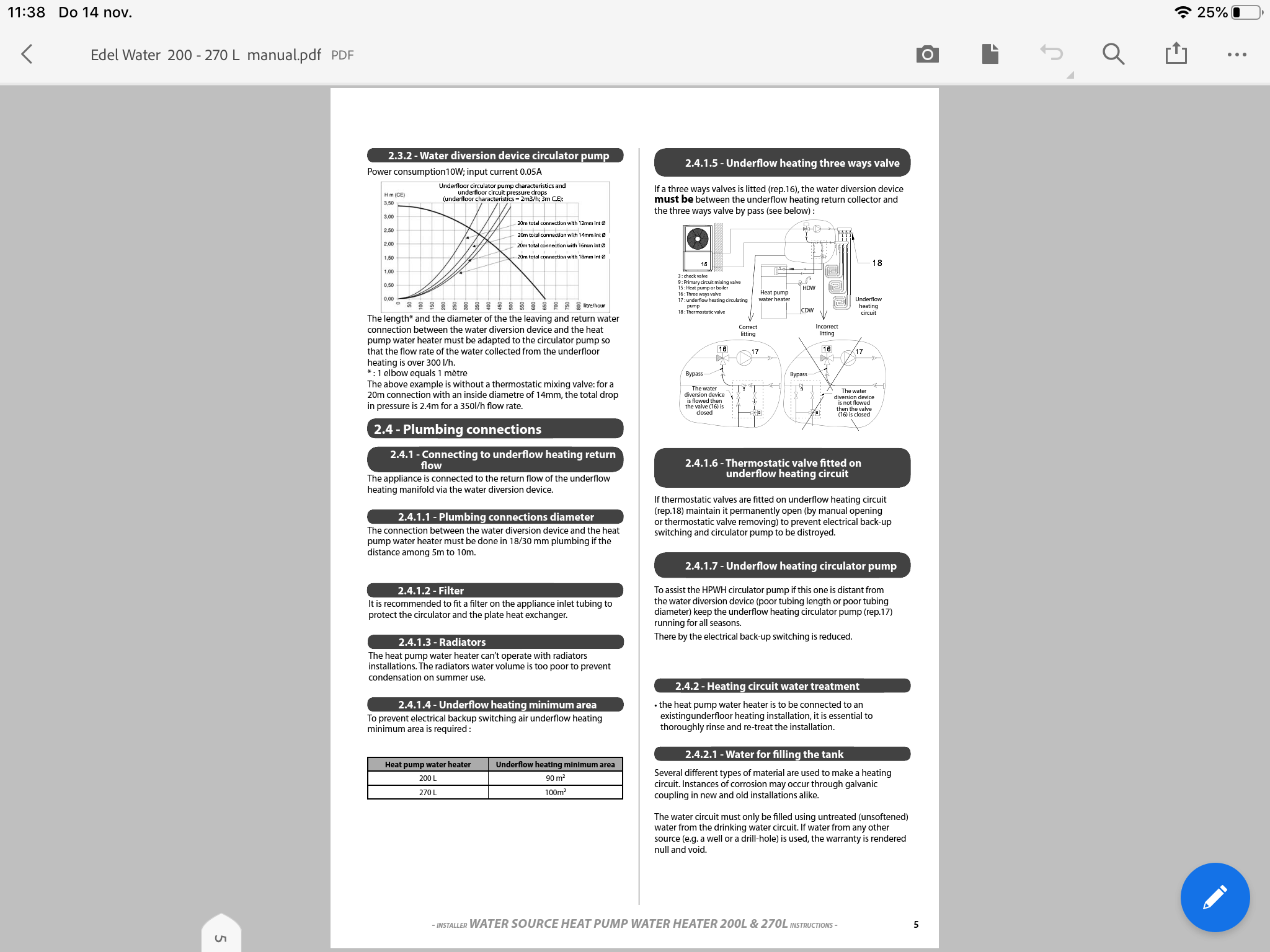

Afbeeldingslocatie: https://tweakers.net/ext/f/jYiVnPfFomedaHQsM7zSd1UB/thumb.png

Voor de Auer Edel Eau moet er dan een pomp tussen. De vloer zal nauwelijks afkoelen door de Auer.
"IF a three-way valve is fitted..."
Dus als je gewoon de WP aansluit op je vloerverwarming zonder mengende verdeler, kun je de SWW-WP aansluiten in je retourleiding met een bypass.

  • baobab
  • Laatst online: 22-09 09:04
Zo, vannacht heeft ie de boel met 0.1kw gemiddeld vebruik op 19 graden gehouden (Tb 4, Ta25 Tr 23 ) dus mijn vertrouwen in het apparaat stijgt hard. Met een dergelijk verbruik hoef ik me in ieder geval niet al te veel zorgen te maken. Die COP van 8 tot 10 zal wel wat overdreven zijn, ik ga het de komende tijd zien en kom er op terug.
Heb de service-manual ook gevonden, die verklaart een hoop!

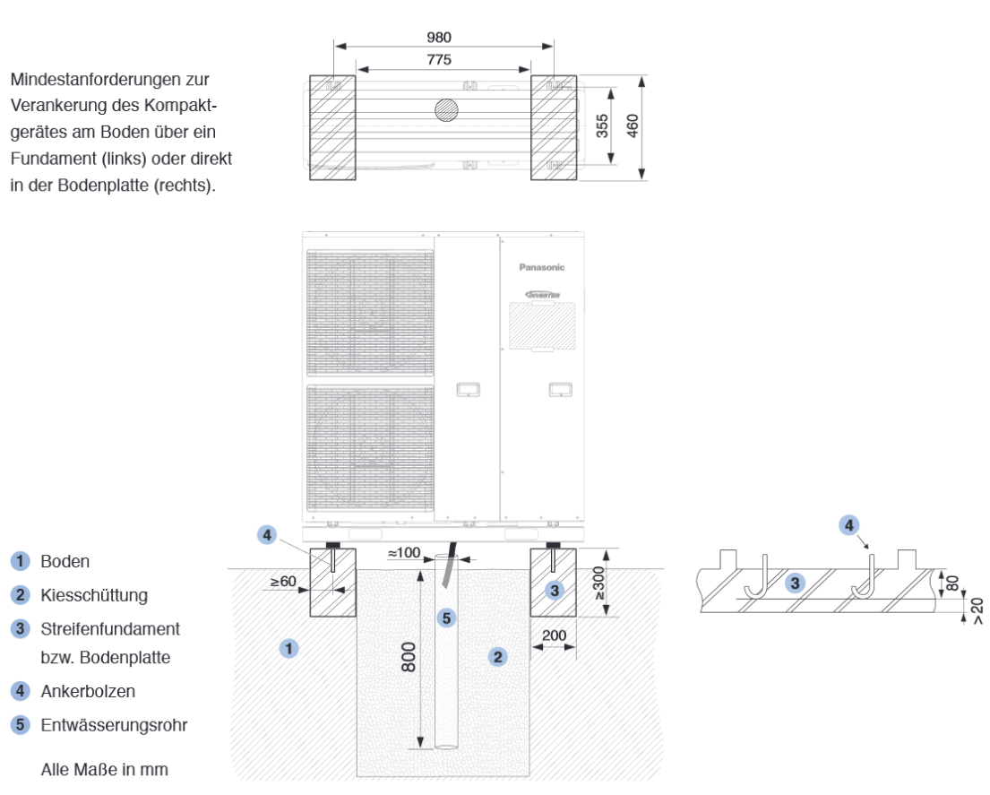

@Dylantje2 afgelopen Donderdag uit DE ook een Pana WH-MDC05H3E5 gehaald met extra pcb en Lan BOX.
De mijne komt ook in de tuin, maar denk dichter tegen het huis (3 mogelijke locaties..)
Wat ik uit jouw foto's niet op kan maken is hoe je de fundering hebt gemaakt ?
Volgens de service manual of heb je wat anders gedaan ?
Tevens staat in de inleiding : Overgang van Warmtepomp [ 1 1/4 ] naar de bestaande CV leiding [ 32 mm ]
Waarom overgang.. ? 1 1/4 is toch 32 mm ? of zie ik iets over het hoofd ?
En hoe heb je het met de afwatering opgelost ?
De service manual schrijft voor:
Drainage piping installation
 Use a drain hose with inner diameter of 15 mm.
 The hose must be installed in a continuously
downward direction and left open to the frost-free
atmosphere.
fost-free.. lijkt me in nederland onmogelijk... ?

Ik heb mijn Pana 9H op ingegraven betonnen bielsen geplaatst, 2 lange in lengterichting, 2 kortere dwars over heen met mortel gefixeerd. 4 rubberdempers voor de bevestiging van de pomp. Naar het huis toe heb ik Tyleenbuis van slechts 25mm buitendiameter met bijbehorende schroefverbindingen gebruikt, voor de warmte isolatie in drainagebuis niet geperforeerd 80mm geplaatst (daarvan heb ik nog 4m meters over, om op te halen).

HFman schreef op zaterdag 16 november 2019 @ 21:12:
atmosphere.

Mij fundering is apart te noemen, net als zoveel andere dingen hier..
Ik wil de wp niet te hoog hebben, met een risico van sneeuw... maar ja dan ff sneeuwruimen..
dus mijn betonplaatje gestort ongeveer 20 cm onder het mv en aan de voor en achterkant 30-40 cm breder dan de pomp, zijkanten 20 cm breder
Daarop RVS draadeinden om de pomp omhoog te houden.
De ruimte tussen de pomp en beton, opgevuld met heel grove keien en grind door elkaar, als je het kunt zien.
Dan een houten afscherming waar ik tzt een kast op ga zetten zodat hij een beetje in het niet valt... [ vandaar minder hoog ]
Buiten het raamwerk grind met worteldoek erop, zodat het water naast de betonplaat kan lopen..
[ mss had ik achteraf ook wel 2 stroken kunnen storten voor een betere irrigatie, maar ja nu ff niet meer hahaha ]

Verwijderd schreef op zondag 17 november 2019 @ 17:01:
aan @HFman:
Volgende keer zou ik wss ook die bielzen doen, voor de irrigatie..

@Dylantje2 @Verwijderd
Bedankt voor je heldere uitleg + foto's.
En jij uiteraard voeg mij ook maar toe aan de lijst :)
In het Duitse forum vond ik de volgende funderings tekening :
Afbeeldingslocatie: https://tweakers.net/ext/f/omcc1wDWbjB6jnq5jjoybl6p/full.png
Begrijp dus dat het diepe gat met grind overkill is ? (of toch niet gezien je statment volgende keer zou ik ook bielzen doen..)

Als 32 kan waarom 25... omschakelen ga je er sww mee maken? Zou ik nog eens over nadenken
Zoals hij hier getekend is.... 1 nachtvorstje en wat losse grond om je grindgat heen
En je pomp staat na een paar jaar scheef..
Dus ik zou eerder bielzen rechtop ingraven en op de kopse kanten de pomp zetten
Grond er tussen met een iets van geperforeerde PVC een scherm maken
Zodat het rustig weg kan zakken.

In de installatie handleiding staat hoe groot de voet moet zijn.

Bielzen rechtop ingraven? Dan krijg je soort van heipalen :-)
Hier staat hij op rubber stroken direct op de bestaande bestrating. Water loopt weg naar de erfafscheiding. Enige nadeel zou sneeuw kunnen zijn, daarvoor is het wel prettiger als hij wat hoger zou staan.

Knielen schreef op maandag 18 november 2019 @ 22:03:
klopt dan blijft hij in vastere grond kun je er tussen losse troep gooien de ouderwetse zinkput

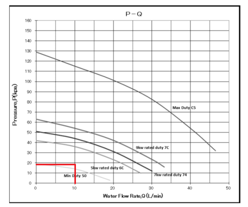

Als ik de reacties hier lees is 10 liter per minuut de waarde waar de 5 kW Panasonic het meeste op draait. Ik kom op basis van 10 l/min op andere getallen uit.
Berekening
10 l/m /60 ≈ 0,17 l/s
0,17 l/s / 6 groepen ≈ 0,028 l/s per groep.
Drukverschil volgens Uponor is minder dan 1,36 hPa/m (0,2l/s) bij deze flow (0,17 l/s). Bij 80 meter geeft dit een drukverschil van 10,88 kPa.
Tot zover de vloer, nu de aanvoerleiding. Stel Uponor 25mm (binnendiameter 20mm!) van 10 meter lang. Flow is weer 10 l/min, oftewel 0,17 l/sec. De drukval is minder dan 3,15 hPa/m (immers bij 0,2 l/sec gegeven). 20 meter leiding geeft minder dan 6,3 kPa drukval.
Dus bij 10 l/min is de drukval over de vloer en aanvoerleiding 10,88 kPa + 6,3 kPa = 17,18 kPa.
Pagina 98 van de servicemanual geeft een grafiek van druk versus flow. Naar mijn mening is er nog voldoende ruimte over voor bochten, knieën en andere weerstanden.
Zie grafiek hieronder uit de service manual:

Dre schreef op dinsdag 19 november 2019 @ 21:49:
Berekening
Pagina 98 van de servicemanual geeft een grafiek van druk versus flow. De H-serie 5 kW draait dan op de min duty 50. Naar mijn mening is er nog voldoende ruimte over voor bochten, knieën en andere weerstanden.
P.S.
Je hebt over "78" met als eenheid procent, maar de max pomp stel je in het een hexadecimaal getal. Deze hexademimale getallen lopen van 0x00 tot 0xFF, dus 255 stapjes.
Op vol vermogen (5 kW) was ik benieuwd wat je flow doet. 90% van het jaar zal die wel op 10l/min draaien, maar als het echt koud wordt....
Ik had net de zelfde conclusie.. was misleid door de hex setting... !
Thanks _/-\o_

Afbeeldingslocatie: https://www.mupload.nl/img/qf9raj42p.jpegSinds enkele weken ben ik ook in bezit van een Pana Monoblock 5W ( gekocht bij onze duitse vriend Christiaan) nu wil ik hem instaleren in serie met mijn CV installatie en ketel middels een openverdeler er evt. laten bij verwarmen. nu is mijn vraag:
als de WP de aanvoer temp setpoint niet haalt moet hij de cv aansturen welke dan bijspringt. ik kan alleen niet wijs worden op de print plaat welk contact ( aan/uit) de cv ketel inschakelt. Lang zoeken op dit forum levert helaas ook nog geen antwoord op....
Wie weet hoe ik dit moet sturen? of welk contact ik moet hebben?
