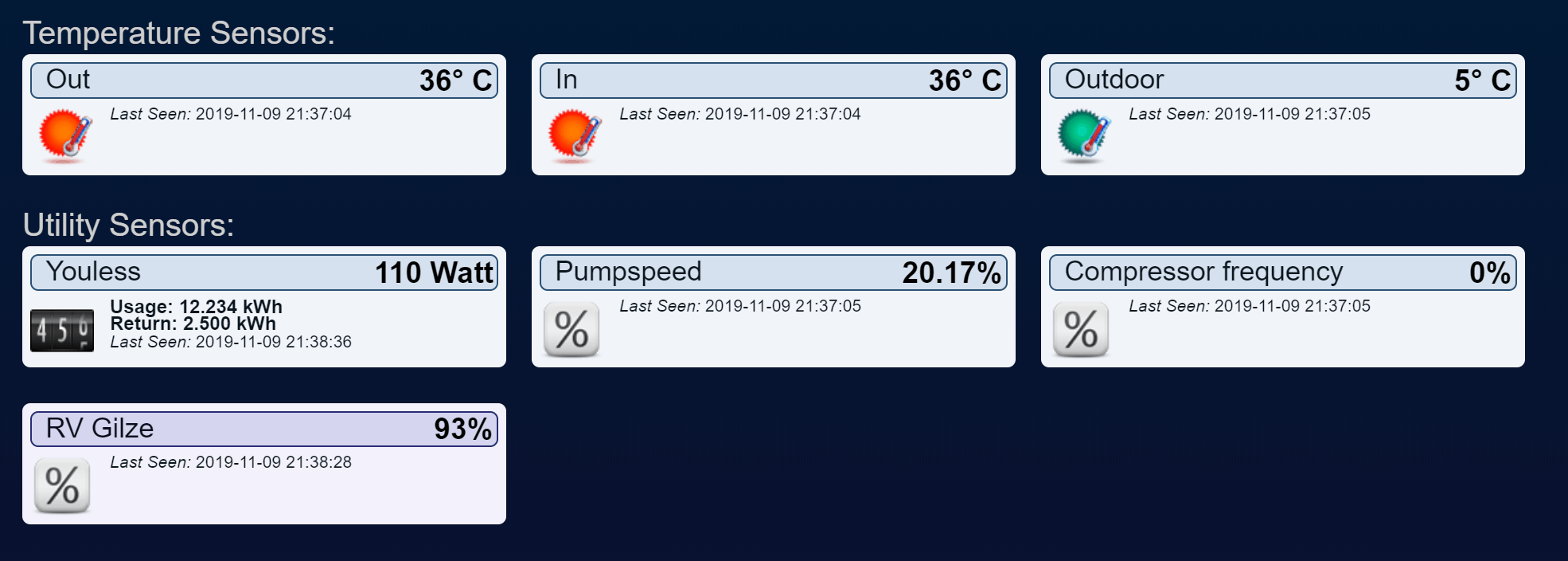

Zo, met dank aan een mede-tweaker heb ik nu ook m'n Raspberry Pi voorzien van Domoticz en een scriptje om de belangrijkste gegevens uit te lezen. De resolutie van de logging laat wat te wensen over (temperatuur per hele graad i.p.v. per 0,25) maar aan de andere kant kan ik hiermee naar hartelust logging kijken zonder dat Panasonic de rapportage stopt en ik weer op de stats moet terugvallen (want die stats registreren maar om de 5 minuten ofzo en Domoticz heb ik aangepast naar om de minuut :P).
Daarnaast heb ik m'n Youless erin geplopt (leuk man, die Domotics rapporten!) en ben ik eens even gaan snuffelen aan Node-Red en heb ik de KNMI site uitgelezen voor de luchtvochtigheid in Gilze Rijen *O*
En nee, @Dylantje2, ik heb niet de meest gedetaileerde logging maar dit is wat ik kon met de aanwezige hardware en kennis :+
Afbeeldingslocatie: https://tweakers.net/ext/f/sG6Ys70D6HnnptR6Mr7nHufl/full.png
Ik zie ook opties voor Node-red op kantoor, i.c.m. met user automation en Topdesk!

Felicia schreef op zaterdag 9 november 2019 @ 21:49:
Hoe heb je Domoticz aangepast naar om de minuut weergave?

  • Felicia
  • Laatst online: 15:04
pleio65 schreef op zaterdag 9 november 2019 @ 22:10:
Volgens mij was ;t deze post specifiek: https://www.domoticz.com/...b0bc0ee8&start=20#p141611
De andere vroegen dingen in de sourcecode aan te passen en daar had ik te weinig kennis van.
Kijk, netjes, dat moet ik ook op me pi in domoticz hebben. Hoe kom je aan die gegevens? Welke hardware heb je om dit te meten? Kan je dit uit de optionele Wifi module halen van de Pana?
  • Felicia
BjornKoster1989 schreef op zaterdag 9 november 2019 @ 23:31:
Gegevens komen uit de Panasonic cloud via de Wifi module en mezelf natuurlijk als m'n eigen leverancier geregistreerd. Verder alleen een Raspberry Pi en een dagje hobbiewerk.
Script komt van de medegebruiker Lurge, alleen die van de luchtvochtigheid heb ik dus zelf in elkaar gespijkerd.
  • BjornKoster1989
  • Registratie: Februari 2017
  • Laatst online: 21-06 18:05
Felicia schreef op zaterdag 9 november 2019 @ 23:39:
Netjes, krijg toevallig komende week de wifi module binnen voor de pana H serie. Dus zeker geintresseerd naar het script.
RV kan je ook met de DHT22 sensor meten via de GPO van de Pi.
Of z-wave stick in de pi steken en vochtsensor kopen, dan is het actueel ipv virtueel via weerstation.

Mijn setting is op 16L Pana regelt dit zelf..
Kijk eens naar mijn berekende COP. Hij loopt als een zonnetje..
Vanochtend 3 Df gehad.. bij een Rv 90-100
