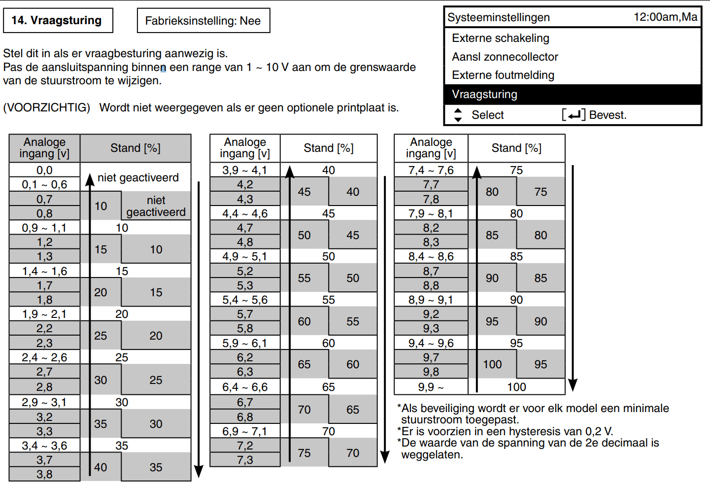

Met kitje cz-ns4p kan je o.a het vermogen regelen van je Panasonic
  • Felicia
  • Laatst online: 19-08 22:20
koevlaas2 schreef op donderdag 7 november 2019 @ 19:05:
Oh? Zou ik daarmee kunnen regelen dat mijn 9kW bijvoorbeeld sneller terug toert?
Want daar heb ik wel oren naar!
  • Ramon_1984
  • Registratie: November 2016
  • Laatst online: 02:12
Felicia schreef op donderdag 7 november 2019 @ 19:44:
Met dat printje kan je volgens mijn de pana met 0-10V aansturen
  • koevlaas2
  • Laatst online: 12-08 07:30
Zeker de moeite van een onderzoekje waard @Felicia
  • Dylantje2
  • Laatst online: 16-08 10:52
Dylantje2
sorry Bricklayere here :-)
Ramon_1984 schreef op donderdag 7 november 2019 @ 20:02:
Verder terug dan standaard?
Dat lijkt me nog al wat
  • koevlaas2
Dylantje2 schreef op donderdag 7 november 2019 @ 20:03:
Direct op minimaal of welk vermogen je ook maar wil volgens mij.
  • Felicia
koevlaas2 schreef op donderdag 7 november 2019 @ 20:02:
Ok, maar dan moet ie ook geplaatst worden en in dat opzicht ben ik heel voorzichtig B)
  • koevlaas2
Felicia schreef op donderdag 7 november 2019 @ 20:13:
De print moet bovenin je buitenunit geplaatst worden en met diverse flatkabels verbonden met de aanwezige print in je buitenunit.
Er zit een vrij uitgebreide instructie bij de print, ik heb er weleens 1 in mijn handen gehad voor een klant.
  • Dylantje2
Dylantje2
koevlaas2 schreef op donderdag 7 november 2019 @ 20:26:
De print moet bovenin je buitenunit geplaatst worden en met diverse flatkabel verbonden met de aanwezige print in je buitenunit.
maar echt lager moduleren door een extra plaatje...
Of is het gewoon een extra plaatje zodat hij anders te schakelen is dan een lanbox?
1-0 of modbus oid?
Dylantje2 schreef op donderdag 7 november 2019 @ 20:28:
1-0 of modbus oid?
Traploos regelbaar door ergens tussen de 0 en 10V op te zetten,je moet er dan dus nog een schakelingetje bij maken denk ik.

koevlaas2 schreef op donderdag 7 november 2019 @ 20:30:
traploos is hij toch al door de war..
Maar bedoel je dan traploos door bijv een domotica systeem?

Op een Duits forum is men er al mee bezig geweest, zie onderstaande teksten/info
Laut den Unterlagen lässt sich die Geisha in 10% Leistungsschritten mit der Steuerspannung regeln. Bei 0-0,6V wäre diese sogar aus.
Ich setze bei mir eine UVR16x2 für die komplette Heizungsregelung ein. Die lässt sich frei programmieren und mit der will ich das Maximum aus der WP holen.
Mit der Steuerspannung soll die Leistung der WP anhand der Temperaturdifferenz eingestellt werden. Je geringer die Differenz, desto geringer Leistung.
Dadurch soll ein unnötiges überhitzen der Wassertemperatur bis zur Hystereseabschaltung verhindert werden.
Die Frage ist natürlich auch, wie sich dann der COP verhält.
In welchem Modus befindet sich deine WP, während sie auf dein SG Signal wartet?
Verfasser:
mbort Zeit: 22.01.2019 11:01
Ein Panasonic Techniker hat mich heute angerufen und folgendes zu der Leistungsregelung gesagt.
Die Leistungsregelung funktioniert nur im Bereich von 10-100%.
Sobald man auf 0% geht (0-0,6Volt) ist diese deaktiviert und die normale Regelung übernimmt.
D.h. 0% geht nur über den externen Schalter und die Regelung muss im Bereich von 0,7 bis 10 Volt arbeiten, sonst ist die Leistungsregelung deaktiviert.
Verfasser:
rman Zeit: 22.01.2019 11:59
Im Handbuch ist doch alles beschrieben:
0.0 - 0,8V not activate (Nicht aktiv. Nicht die WP ist nicht aktiv sondern diese Regelung)
Beachte die Hysterese und die Richtung aus der du kommst.
Es wird nur die Stromaufnahme begrenzt.
Itho WPU_5G. 3.5
Ik heb de printplaat geïnstalleerd. Doe er momenteel niks mee. Print heeft meerdere mogelijkheden. Smartgrid onder andere. Hoe ik 0-10 aansturen kan weet ik niet.

Ik moest 'm even door de vertaler gooien maar als ik 't zo goed lees zou deze 0-10V functie degene zijn die de kamer thermistor vervuld volgens de handleiding. Want, de handleiding geeft aan dat bij een temperatuur dichter bij setpoint een lagere vermogenssettings zou moeten opleveren.

Vraagsturing in de handleiding, zie hieronder.
Ook voor @pleio65 als je interesse hebt.
Afbeeldingslocatie: https://tweakers.net/ext/f/7LBjbNvQSvJcktYNCoG2yng4/full.png

pleio65 schreef op donderdag 7 november 2019 @ 20:42:
Demand control, zie: https://www.climadirect.c...tion-instructions-167.pdf

Monteren printplaat is niet moeilijk. Er wordt een duidelijk installatie instructie bijgeleverd
Hier ook de print erin zitten, om zo 2 zone's aan te kunnen sturen. Montage van de printplaat is inderdaad easy en goed te doen :)
De 0-10v sturing hier (nog) niet geprobeerd. Zeker wel een interessante optie!
