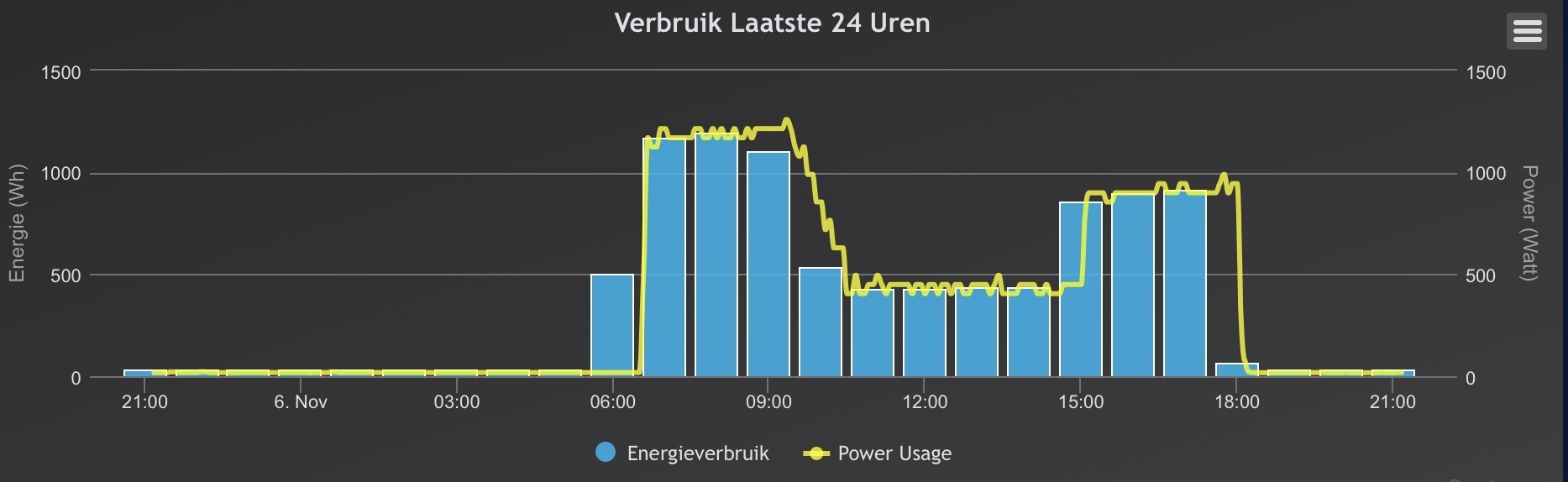

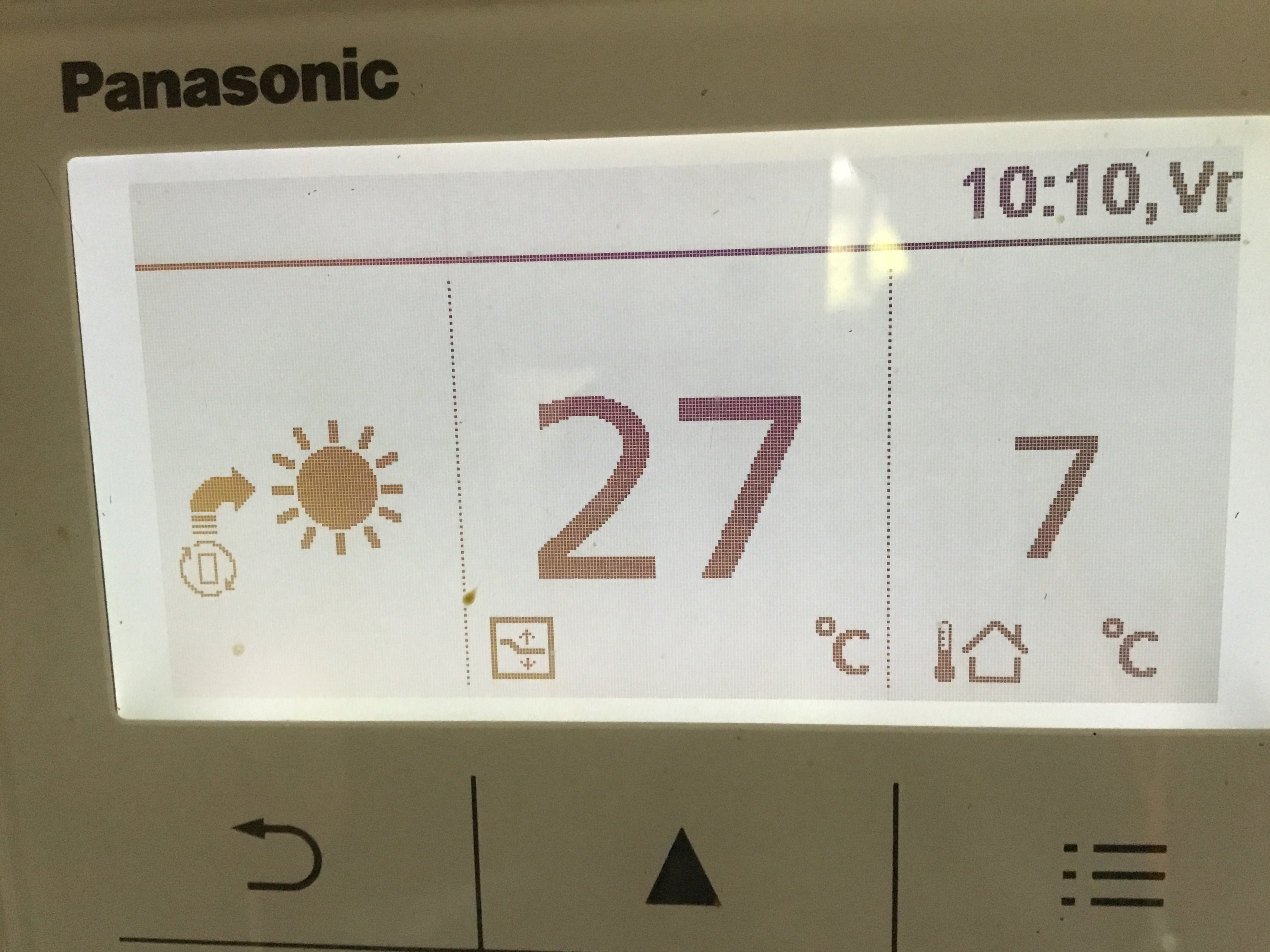

annespruit1980 schreef op zaterdag 2 november 2019 @ 18:11:
Ach, op zo'n moment is ieder vraag die het kan oplossen welkom natuurlijk.
Maar alles stond ( en staat nu weer ) op hetzelfde.
Voor alle duidelijkheid, een soort D, dan een pijltje naar boven, en dan een propeller......
Hij is er echt zelf tussen 2 en 4 uur vannacht mee opgehouden, dat kan ik aan de grafiek zien.
En toen lag ik echt te slapen.
Ik denk dat de computer op tilt is geslagen vannacht, en het terugzetten van de fabrieksinstellingen heeft hem een harde reset gegeven.
Maar dat denk ik, hoeft dus helemaal niet zo te zijn.
In ieder geval voor de volgende keer ( voor mij of een ander ) iets om te onthouden.
Oeps!,!, Die “propeller” moet een zonnetje zijn . De Propeller is cool mode!

t.oswald schreef op zaterdag 2 november 2019 @ 18:18:
Ja. dat is hij dus ook ( nu in ieder geval ).
Alleen weet ik nu niet meer wat het straks was.
Voor mijn gevoel stond en staat er een propeller, maar er staat inderdaad een zonnetje.
Dat zou dus betekenen dat hij vannacht om 4 uur naar koelen is gegaan?????
Helaas heb ik geen foto gemaakt, iets om te onthouden.

Als ie het nu blijft doen, weet je achteraf dat er met de pana niets fout was. Het kan natuurlijk eerder per ongeluk gewijzigd en pas vannacht om vier uur manifest geworden zijn. Wellicht voor het naar bed gaan nog even op het display gekeken en iets verkeerds aangeraakt.

@annespruit1980 Zonder koelen krijg je waarschijnlijk bij de huidige Tb de Ta niet op 17 graden! Dan had er toch water van rond de 20 graden rondgepompt moeten worden denk ik.

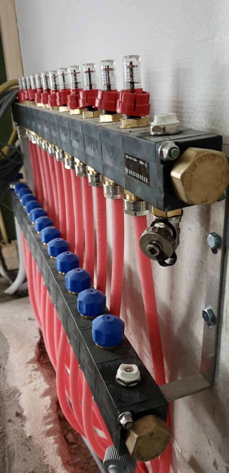

Volgende week maar eens mijn Panasonic ophangen.
De voorbereidingen treffen, maar ik zit met het 2 groepen verhaal. Ik heb een 19mm buis naar de meterkast, waar een 3-fase groepenkast zit met 12 groepen. Er zitten al 4 aardlek schakelaars in, hiernaast een groep voor de zonnepanelen (aparte groep, met aparte aardlek) en een kookschakelaar (3-fase).
Nu heb ik 1 19mm buis over naar de locatie van de warmtepomp. Daar mogen 5 x 2,5mm door volgens de NEN norm. Echter, ik mag geen 2 groepen door 1 buis trekken. Kan iemand mij daar eens goed advies geven? Een aparte groepenkast?
Hiernaast moet ik naar HENCO 26mm x 3 aansluiten. Ik zat zelf te denken maar direct door de muur gewoon vast pijp te gebruiken, en hierna met een hoekstuk naar Henco flex te gaan, tot aan de aansluiting (5m). Nog tips?

Tja, helaas weet ik niet precies wat er nu fout ging. Het enige dat ik zeker weet is dat hij om 2 en 4 uur vannacht nog energie verbruikte. Maar goed, hij doet het nu, en de volgende keer weet ik in ieder geval hoe ik het kan oplossen. Ik maakte me zorgen voor het geval zoiets zou gebeuren als het echt koud is. Positief is in ieder geval dat de ketel het gewoon overnam toen ik die inschakelde.

Maeslant schreef op zaterdag 2 november 2019 @ 21:27:
Mss de 5x 2.5 als voeding naar of bij de wp en dan een "zwerfkastje" maken vanwaaruit je 2x 16 uit naar de wp.
Kastje kan mss wel in de wp?
Bricklayer . dus weet niet of het mag
Wat je kan doen, is een kookgroep nemen. Dat is een tweetal automaten met een bruggetje zodat ze tegelijkertijd uitschakelen. Dan mag je met 5 draden door de buis. Het nadeel is wel dat als het echt koud is, je het volledige vermogen van de compressor en het element op één fase hebt. Je moet dus wel goed opletten dat je andere grootverbruikers niet op die fase aansluit maar goed verdeelt.

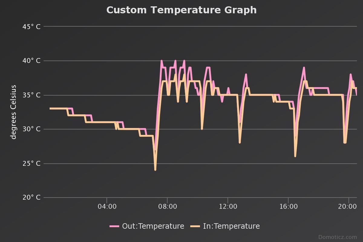

De pana lijkt zich hier erg thuis te voelen. Zelfs met vorst en ochtenden rond 0 graden blijft de COP rond of net onder de 4.
Met dit soort weer (10-12 graden overdag) pruttelt ie lekker op de laagste frequentie en komt de COP rond de 5 uit. Dit gemeten met een Kamstrup.
Hoe registeren jullie de sCOP? Het is natuurlijk een gemiddelde waarde, maar de uitschieters als de pomp net start (COP is dan even heel hoog) en de 0 waarden maken dat het gemiddelde niet klopt.

tux-87 schreef op zondag 3 november 2019 @ 11:08:
Heb je Domoticz??
En heb je hier en daar sensoren om te meten?
Pana Lan box? dan nodeered erop zetten..van @Lurge
Misschien @AUijtdehaag eens vragen of je zijn Script mag gebruiken?
@Lurge hoes is ie bij jouw?
Mogen we mee kijken?
Mss doet mij raintank het wel nu?
https://snapshot.raintank...F5jx3zOyLP1kKX7RoEHdNWej9

Natuurlijk heeft de pana tussen 2 en 4 stroom verbruikt. Om je Ta te verlagen tot 17 graden! Ik ben er echt van overtuigd dat de pana aan het koelen was i.p.v. verwarmen. En een zonnetje als icoontje voor verwarmen en een vriessymbool voor koelen vind ik persoonlijk nogal internationaal duidelijk. Kom op, je hebt gewoon op een verkeerd knopje gedrukt.

T-Retour en delta T ga ik binnenkort gaan monitoren, draai nu op WAR met instelling @t.oswald met 29 graad bij -5 en 23 bij +15gr. Benedenverdieping is bijna continue 22gr.
Heb boven radiatoren dicht staan, heb alleen de verdeler van de begane grond als afgifte, dus retour is daar afhankelijk van en dus alleen per groep af te stellen. Ik heb 12 groepen, en ga proberen om dit te gaan meten met domoticz en raspberry of Node-red, zal eea nog even uitzoeken.
Hier een foto van de verdeler (direct na installatie, nog niet in actie ;) )
12 groeps verdeler

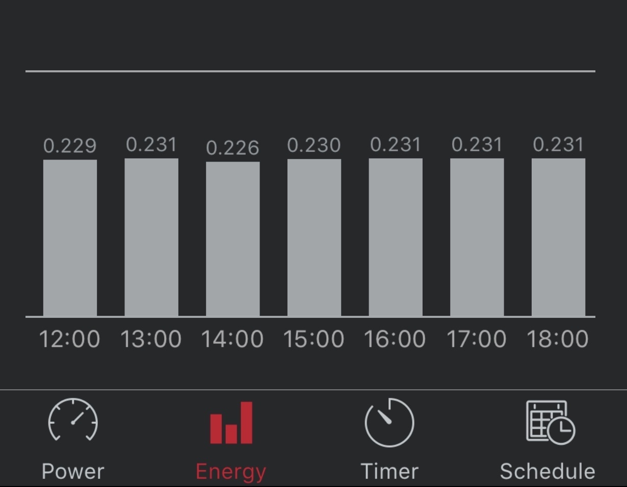

Wat een heerlijk rustig 5H dagje....zo rond de 231 Wh.
Afbeeldingslocatie: https://tweakers.net/ext/f/uO8UdQ92UnZthEYSocbogUy8/thumb.jpg

t.oswald schreef op woensdag 6 november 2019 @ 19:34:
Afbeeldingslocatie: https://www.mupload.nl/img/p24w12rlff4.png

Jullie houden me wel in de gaten he....
Klopt is een Usb.. maar ben nog aan het stoeien met de waardes...
Dus sommige dingen met een korreltje... nemen
Maar fijn dat jullie me in de gaten houden _/-\o_ _/-\o_

@Dylantje2, ik heb intussen m'n Domoticz ook live :P
Afbeeldingslocatie: https://tweakers.net/ext/f/z5KcCzyMO2b4Peb7GnlHoLOP/full.jpg
