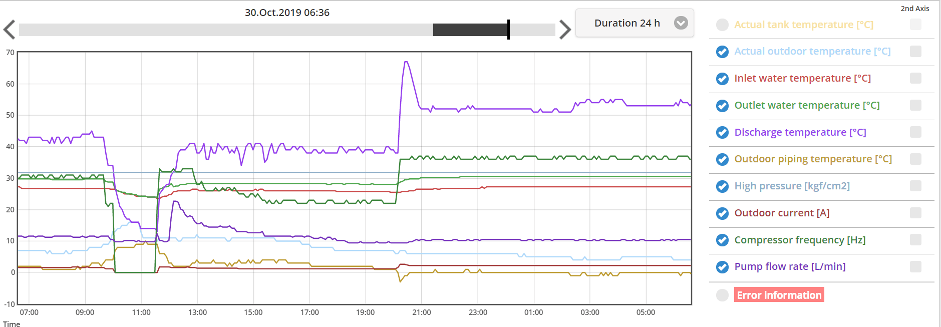

Fullpower schreef op maandag 21 oktober 2019 @ 19:42:
Wat ik hier met de interne thermostaat zie is dat de WP stopt zodra de temperatuur een keer de 23 aantikt, dit is een halve graad hier boven het setpoint (22c). De WP gaat weer lopen als de temperatuur een halve graad onder het setpoint komt. Beetje grote hysteresis, maar voor mijn convectoren prima. Denk dat de interne thermostaar voor VVW slecht werkt.
Afgelopen winter had ik een dag met elk uur een defrost. De gevraagde kamertemperatuur werd niet gehaald. Ik had verwacht dat de WP zijn aanvoertemperatuud wel geleidelijk zou verhogen, maar dat deed hij niet. Hij had nog genoeg vermogen over, dus dat was niet zijn excuus :) .
Daarna eens opgelet. Om 16u verander ik het setpoint van de kamertemperatuur van 21 naar 22c. In de handleiding wordt gesproken over een PI regelaar voor de ruimtetemperatuur compensatie, deze zou zoals ik het lees ook met de interne thermostaat moeten werken. Ik zou een spring omhoog verwachten van een graad (?). Maar ik zie niets gebeuren.
@Wauske merkte al eens op dat de PI regeling mogelijk alleen zou werken icm een externe thermistor. Op basis van het gedrag van de Pana denk ik dat hij gelijk heeft, want hier krijg ik het met de interne thermostaat niet aan de praat. (Ook al maak uit het service handleiding op dat het zou moeten werken.)
Misschien is er iemand die er meer van af weet?
Zelfde hysteresis met de thermistor.
Die graad hoger gaat tie niet volgen, de regeling blijft de stooklijn volgen en
past achter de scherm minuscuul aan. Althans deze indruk heb ik.
Hoe de externe panasonic thermostaat werkt, geen idee....

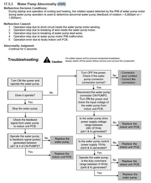

Sinds vorige week eindelijk de aansluiting van mijn H-versie kunnen afronden (unit stond er al 1 jaar ongebruikt ...), en ik krijg ca 20 sec na opstarten een H20 fout.
NB de pomp loopt dus wel ca 10 sec, en na korte pause weer 10 sec en dan komt H20 error.
Contact gehad met leverancier in UK, en die had wat suggesties hierbij (blijkbaar een known issue dat er vocht kan komen in de het plastic zakje wat rond de connectors zitten tussen MB en de waterpomp).
Dit is echter bij mij niet het geval, ziet er schoon en droog uit
Als ik via service menu het ontlucht programma start loopt de pomp ook daadwerkelijk en wordt ca 29 L/min gerapporteerd; de flow sensor is dus goed.
Ook wil de remote control unit nog regelmatig (spontaan) uit gaan, en dan opnieuw opstarten ..
Volgens de leverancier in UK moet ik een garantie call aanmelden bij Panasonic in NL; die weigeren echter dit aan te nemen omdat de unit niet in NL is gekocht .. 8)7
Leverancier gaat nu via Panasonic UK proberen dit in beweging te gaan krijgen
Iemand suggesties wat ik nog kan controleren ?

hannibal2206 schreef op vrijdag 25 oktober 2019 @ 22:11:
Je dient het feedback signaal te testen ( pulse )
Controleer de bekabeling van de pomp naar de pcb, wellicht kabelbreuk ?
  • hannibal2206
  • Laatst online: 23:44
Ramon_1984 schreef op vrijdag 25 oktober 2019 @ 22:31:
Hoe doe ik dat ?
En, het (regelmatig) herstarten van de Remote Control, is dat normaal ?
Voor de H2O fout zou ik 2 dingen even controleren.
1. Heb je de ontluchter opengedraaid? Klepje aan de rechterkant klein zwart ventieltje klein slagje opendraaien. Druk ook de hendel die daar zit heel voorzichtig een klein beetje in (er zal wat water uit je systeem komen).
2. Draai je radiatoren wat verder open. 29l/m bij ontluchten is aardig hoog maar kan hoger zijn. Wanneer er teveel restrictie is in het circuit krijg je ook een H2O error (zelf proefmatig ondervonden). Ik neem even aan dat de diameter vanaf je wp meer of gelijk is aan 22mm.
Voor je andere fouten:
1. Schroef eens de voorplaat van je warmtepomp af en controleer je printplaat goed op oxidatie en condens. Je zegt dat je pomp een jaar heeft gestaan, was dit buiten? Zo ja dan kan het zijn dat je printplaat ergens bij een connector is bij een circuit is gaan oxideren. Je wp had dan eigenlijk ook beter binnen kunnen blijven staan als je hem niet ging aansluiten.
2. Is de kabel naar je controller niet te dun en te lang? Wat voor kabel heb je hiervoor gebruikt?
3. Edit: het opnieuw opstarten kan ook te maken hebben dat hij probeert te herstarten om het H2O probleem zelfstandig op te lossen dus ik zou eerst de H2O error oplossen voordat je het controler probleem op probeert te lossen.

hannibal2206 schreef op vrijdag 25 oktober 2019 @ 22:33:
Hoe doe ik dat ?
Neej, dan zou het wellicht de pcb zijn.
Je zou morgen bij daglicht eens alle stekkers kunnen loshalen en goed nakijken en weer terug op de plek drukken.

Panasonic NL heeft een hekel aan import units omdat ze daar geen dikke winsten over kunnen maken. De europeesche unie hebben ze liever niet :P. Volgens mij is Panasonic NL ook een zelfstaand bedrijf die hun eigen broek op moeten houden. Ze trainen gratis Nederlandse installateurs zodat die dure units gaan verkopen. Voor kennis van zaken heb ik goeie ervaring met Panasonic DE.
Gelukkig heb ik nog geen defecten. Hoop het ook niet mee te maken gezien de slechte ervaring met Panasonic NL.
Het pomptoerental kan je met een multimeter meten op de connector van de waterpomp. Aangezien het display ook uitvalt kan het probleem ook elders zitten.

rjd22 schreef op vrijdag 25 oktober 2019 @ 22:38:
Ja, heb ik
Dat is wat lastiger. De enige plaats waar de unit nu staat gaat met 22mm naar binnen, en daarna een splitsing direct naar een radiator, en andere kant op naar rest van CV circuit; maar dat gaat de eerste ca 2 mtr via 15 mm ...
Printplaat ziet er perfect uit; heb ook diverse connectors even losgetrokken maar niets kunnen ontdekken daarbij
Is al vervangen voor ca 3 mtr normaal 220V snoer (0,5 mm2?)

Dre schreef op vrijdag 25 oktober 2019 @ 22:42:
Heb je een contact daar ?
wat voor signaal moet ik meten op welke pinnen ?

hannibal2206 schreef op vrijdag 25 oktober 2019 @ 22:47:
Ja, heb ik
Staan alle radiatoren vol open? Even als proef allemaal vol opendraaien en weer de flow testen.
Het snoer lijkt mij geen probleem 3m is niet veel dus zou geen problemen moeten geven.

hannibal2206 schreef op vrijdag 25 oktober 2019 @ 22:50:
Nee niet direct, maar kijk anders of je via de Duitse website contact kan leggen. Wellicht via een proxy / vpn zodat het lijkt alsof je uit DE komt :)
Betreffende het meten zie hier:
http://aquarea.smallsolut...p?title=Geisha_UWP_Bremse
Dit is voor de F-serie, maar ik denk dat de H-serie vergelijkbaar is. Tussen blauw en zwart zal je een frequentie moeten kunnen meten: " Tachosignal (U/min der Pumpe * 4 ) "
  • hannibal2206
Dus als de WP wel via zijn flowmeter een actuele waarde krijgt, maar mogelijk dat tachosignaal mist, komt er toch een H20 error ? dat is toch een beetje vreemd ..

  • Dre
Dre
Pagina 149 van de servicemanual toont de flowchart hoe je kan handelen.

  • FransvWoerkom
  • Registratie: Maart 2018
  • Laatst online: 19-08 14:06
hannibal2206 schreef op maandag 28 oktober 2019 @ 02:23:
Dank, en een correcte beschrijving van de situatie.
Plaatsen van een extra pomp op de oude locatie van de ketel is idd ook een goed uitvoerbare optie; evt een buffervat daar is ook eenvoudig mogelijk, maar ik denk dat ik 50 ltr inhoud nu al wel haal.
Denk je dat het stuk van 2 keer ca 1 mtr 15 mm leiding vervangen voor 22mm gaat helpen; als er dan toch nog ca 50 cm 15 mm bottleneck (in de vloer) overblijft ?
Edit: ik neig er nu naar een extra pomp te plaatsen, echter niet op zolder, maar direct voor de zuigzijde van de pomp in de Panasonic
Dit was eerder een antwoord op je vraag of het voor de flow beter is een stukje 15mm pijp te vervangen door een stukje 22mm. Niet als er tussen WP en grootste radiatoren nog een heleboel bochten, t-stukken, verlopen en stukken pijp van 15mm blijven zitten.
Maar daardoor wordt die H20 melding niet veroorzaakt. Zoals @Dre opmerkt, moet je als kennelijk de pomp loopt het foutzoek-schema op blz 149 van de service manual verder volgen. Als de pomp loopt en de tacho-puls wordt doorgegeven aan de hoofdprint, dan is volgens dit schema de Indoor PCB (de print van de afstandbediening) defect. Dat kan natuurlijk ook de spontane herstart verklaren.
De service manual is hier te vinden:
https://www.climamarket.b...loads/SM-WH-MDC05H3E5.pdf

Afgelopen nacht serveronderhoud geweest bij Panasonic.
Geachte dienstverlener,
Hartelijk dank voor het gebruik van "AQUAREA Service Cloud ".
30/10/2019 00:00 ~ 30/10/2019 02:00 (UTC ± 00)
Als gevolg van serveronderhoud, kunt u geen toegang krijgen tot de service tijdens deze periode.
Deze e-mail is automatisch gegenereerd. Beantwoord deze e-mail daarom niet. Als u contact met ons wilt opnemen, ga dan naar https://www.aircon.panasonic.eu/NL_nl/contact/.
Deze e-mail bevat geen persoonsgegevens om uw veiligheid te garanderen. Hartelijk dank voor uw begrip.
Met vriendelijke groet,
Geen gegevens hier op Grafana en Domoticz door de update. Sinds 02.21.22 uur geen meldingen meer.
Bij jou ook @Ep Woody ?
Ep Woody in "Panasonic Monoblock [H versie ] ervaringen - settings - help"
All electric. 14 kWp, Panasonic 5 kW, Marstek 5,12 KWh, Atlantic V4
  • Ep Woody
  • Laatst online: 03-08 16:59
@JoKo Grafana draait bij mij nog prima, en ook de bediening vanaf Openhab naar de panasonic werkt nog gewoon. Heb ook niets gemerkt trouwens van het onderhoud, mis geen data uit de cloud en de bediening is voor zover ik kan beoordelen niet gestopt.

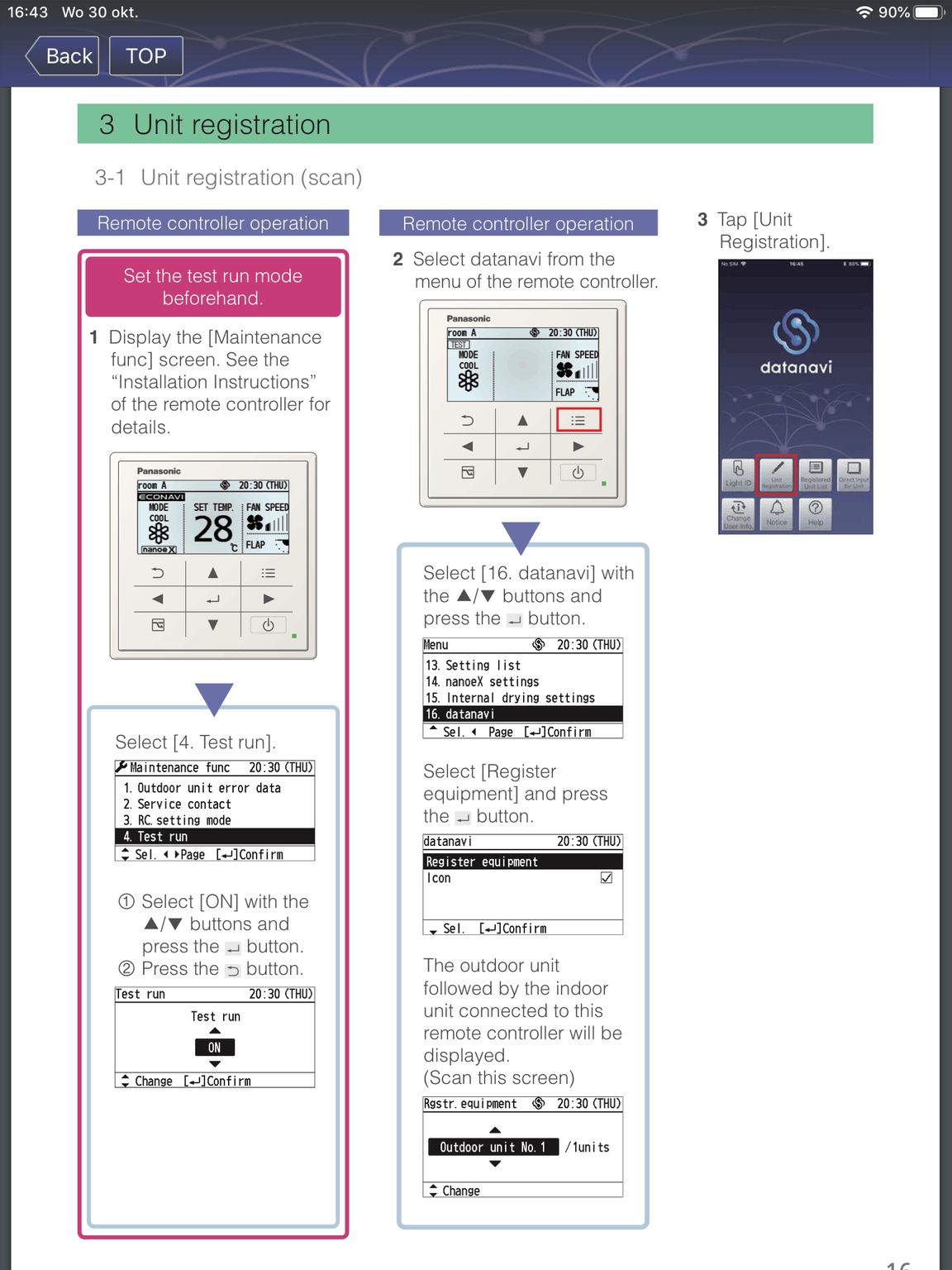

Heeft iemand een idee wat / hoe dit zou moeten werken trouwens:
When connect CN-CNT connector with computer (Dit komt uit service manual panasonic)
Please use optional USB cable to connect with CN-CNT
connector.
After connected, it requests for driver. If PC is under Windows
Vista or later version, it automatically installs the driver under
internet environment.
If PC uses Windows XP or earlier version and there is no internet
access, please get FTDI Ltd's USB - RS232C conversion IC
driver (VCP driver) and install.
http://www.ftdichip.com/Drivers/VCP.htm
De service manual legt echter verder niet uit hoe/wat je hier iets mee kan, en of er nog bepaalde software nodig is om de pana dan uit te lezen / aan te sturen via pc
  • Ep Woody
Het is gewoon een serieel communicatie protocol over een TTL signaal. Dit kun je met een USB-TTL converter regelen, maar het moet ook kunnen met een ESP.
Vervolgens zul je een request moeten sturen en krijg je een response terug. De github die jij gelinkt hebt geeft een basis hoeveelheid informatie.
Waarschijnlijk kun je met het combineren van de informatie op de service cloud en de informatie in de github al veel herleiden. De instellingen van de service cloud worden ook in het formaat dat de panasonic verwacht, doorgestuurd. 0xB6 in de servicecloud is bijvoorbeeld 54°C voor de Zone 2 voor verwarming. "149 bit b6 -128 Zone2: Water temperature (Target) [°C]"
Helaas heb ik nu geen mogelijkheid om te experimenteren met een andere methode van aansturing, aangezien mijn verwarming er dan uit ligt.

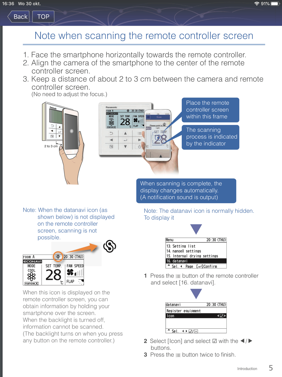

Iets anders, ik zie dat van de pana H de controller iets gadgets achtigs kan wat Panasonic LinkRay noemt. Dan scan je met de DataNavi app i.c.m. LinkRay app het scherm van de controller, en door onzichtbaar knipperen van de controller stuurt deze data naar je smartphone.. pretty neat.
zie bijv. https://www.aircon.panaso...n/happening/new-datanavi/
of voor info over de techniek https://panasonic.net/cns/LinkRay/
https://www.panasonicproc...%20GEN%2018%20LR%20v2.pdf laat zien dat dit zit op de standaard controller van de Pana H serie...
Ga het vanavond thuis even proberen, want klinkt vrij futuristisch (Apps al even gedownload, voor DataNavi moet je account aanmaken, maar zelfs zonder mail validatie kun je direct na aanmelden inloggen.

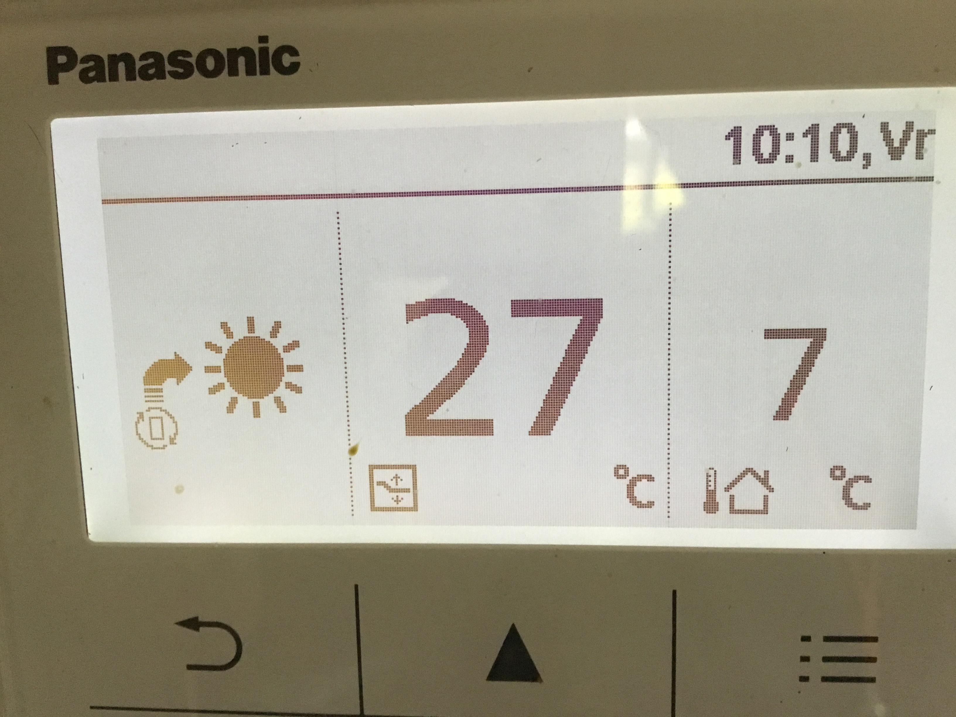

Ervaren meer mensen het probleem dat de controller zelf warmte genereert waardoor de temp sensor een te hoge waarde geeft? Ik heb er ook nog een andere temp sensor bij zitten voor mijn pelletkachel en deze geeft ook een hogere waarde aan dan het werkelijk is. Temp is meestal 20.5 graden, pas als het warmer word in de kamer gaat hij oplopen.
  • t.oswald
  • Laatst online: 29-03 20:12
Knielen schreef op woensdag 30 oktober 2019 @ 16:49:
Je kunt de sensor kalibreren.
WH-MDC05H3E5, 5600 Wp zonnepanelen, 2 infrarood bad- en werkkamer, SWW Auer Edel water 100L, Daikin 2MXM50M9 airco met FTXM35N en FTXM20N
  • Fullpower
  • Registratie: Juni 2017
  • Laatst online: 21:09
Dat effect zie vooral als de backlight aan staat, dan gaat de temperatuur zo een halve graad omhoog. Als de verwarming draait moet je eigenlijk niet aan de controller zitten ;) .
Als de backlight uit is klopt het aardig. Wel gaf hij standaard 2 graden te hoog aan.
Oost: 3600WP en zuid: 3000WP PV, 9kW Panasonic split warmtepomp en Jaga Twin convectoren met zelfbouw DBE. CPC18 300 liter ZB. Clage 11kW naverwarmer.
  • Dre
Dre
Het schijnt een bekend probleem te zijn. Ventilator op de bedienunit voor koeling ? :P
En de temperatuursensoren van Panasonic zijn totaal niet nauwkeurig. Het verbaast me dat ze die niet gewoon in de fabriek kalibreren.

In een poging de Pana wat beter te leren kennen vraag ik me af of iemand enig idee heeft waarom de WP besluit ineens van 20 naar 36Hz te gaan en de discharge temp omhoog te gooien zonder een echte duidelijke reden.
De buitentemp zakt met 1 graad, maar dat lijkt me sterk dat dat de oorzaak is.
Ik zie wel dat de outdoor piping temp omlaag gaat van 0 naar -2, alleen heb ik geen idee wat dat precies is?
Ta gaat van 28 naar 30.5 en de TR gaat van 25.75 naar 27.75 ik draai met een DT instelling van 3.
WP draait op stiltestand 3 met een stooklijn van 26 graden bij 15 graden naar 38 graden bij -10 buiten.

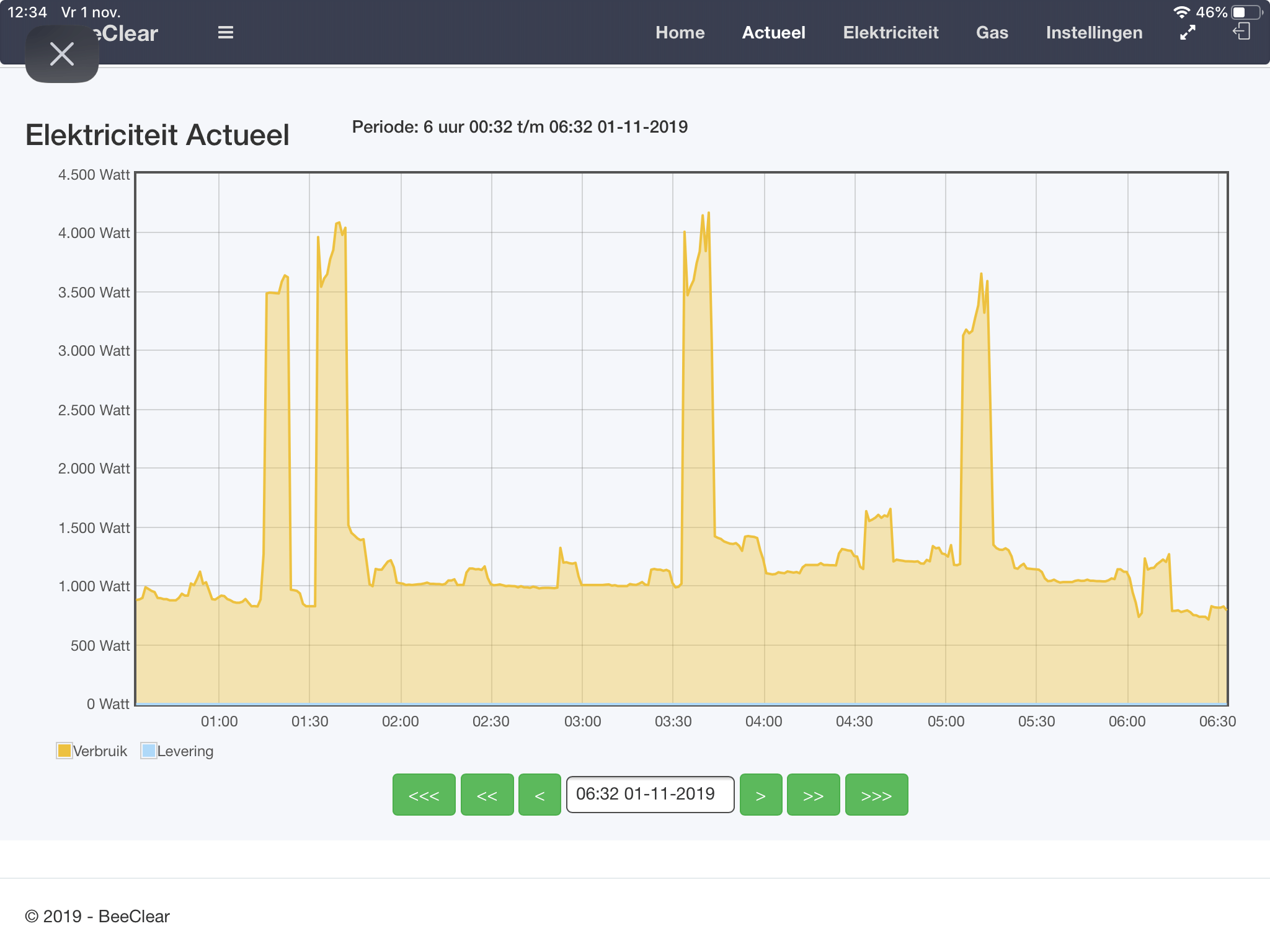

Hier rijtjeshuis met voorheen 1050 m3 gas, gisteren 12,5 kWh plus 3 defrosts met het element.
Inmiddels in de laagste versnelling met een verbruik van 232 W en 18 Hz

2 onder 1 kap uit 1800, welke nog beter geïsoleerd kan worden. Gasverbruik met nachtverlaging afgelopen jaar 1800m3 dus niet heel gek als ik jullie cijfers zo zie.
Heb de thermostaat nu op 23 gezet, waar de WAR nu keurig op 20 graden loopt. Houdt WAR rekening met de thermostaat of is dit enkel een aan/uit van WP bij bepaalde temperaturen? Wanneer ik de thermostaat instel op 17 graden en de WAR levert ook 17 loopt hij te pendelen om het half uur.

kaasmakert schreef op vrijdag 1 november 2019 @ 10:38:
Gisteren 9.5kWh met de 7kW H serie.
Oktober totaal uitgekomen op 60 kWh, waarvan 20 kWh in de laatste 2 dagen :)
Hoe kan ik zien hoeveel defrosts hij heeft uitgevoerd?
Als je niet op een of andere manier “extern” meet is het lastig. Mijn 5H gebruikt altijd de verwarmer bij defrosts. Bij mij gaan er bij benadering 6 defrosts uit een uur verwarmer. Het aantal uren dat de verwarmer draait, wordt door de pana geregistreerd. Dus als er bij mij 3 uur in een maand is bijgekomen, heb ik bij benadering 18 defrosts gehad.
Ik registreer wel mijn totaal elektriciteitsverbruik en in de grafische weergave zie ik de defrost prima terug en kan ik tellen. Afgelopen nacht-ochtend 3, de eerste om 1.30 (die eerste piek is van de zonnebank...)
Afbeeldingslocatie: https://tweakers.net/ext/f/NNHFuTotouAeaS7mGw28DUMD/thumb.png

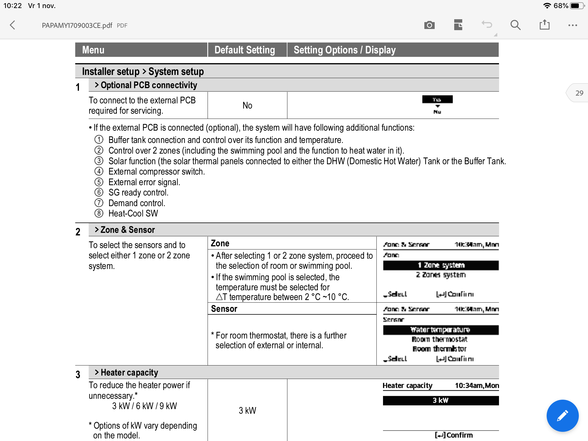

marthijnhoiting schreef op vrijdag 1 november 2019 @ 09:49:
Wat verbruikt jullie WP op een dag als gisteren aan Kwh? Op WAR draaien bevalt goed, zonder de temperatuur te laten begrenzen door de kamerthermostaat, maar T-cap 9KW WP kost zown 34KWh, is dit veel?
Heb hem op stilte stand 3 staan om het vermogen te knijpen, is het aan te raden in huidige omstandigheden dit weer uit te zetten om minder Kwh te verbruiken?
14,5kWh op stillestand 3 met een 9kW WP. Geen defrosts. Alleen overdag gedraaid. Voorheen 1200m3 gas per jaar
[ Voor 3% gewijzigd door Fullpower op 01-11-2019 19:02 ]
Bovenstaand heeft ook niet geholpen, en vanmiddag (eindelijk, na veel gedoe via email tussen dealer en Panasonic UK en NL) eindelijk tech support van Panasonic UK aan de lijn gehad.
Daar eea besproken, en support stelde toch voor eerst de pomp te demonteren (ondanks dat die werkt en er flow gemeten werd), en te controleren op evt. interne vervuiling; pas daarna zou de print verdacht zijn.
Zo gedaan, en ofschoon ik niets kon ontdekken, blijkt de WP na hermontage ineens wel normaal te werken !
Geen H20 error meer.
Sailliant detail daarbij: ik vertelde dat volgens P149 van het service manual het uiteindelijk (als de pomp wel draait) ofwel de pomp(sensor) is, dan wel het 'indoor PCB'.
Voor mij was dat het zelfde als de remote control (het enige wat je 'indoor' plaatst).
Nee, die flowchart komt eigenlijk van het split model, en daarbij wordt gerefereerd aan de PCB van de binnenunit; bij een monoblock zit die echter (uiteraard) in de unit buiten .. 8)7
Anyways: het ding doet het _/-\o_ en dit weekend maar beginnen met testen en afregelen.
Dank voor het meedenken !

lolle1212 schreef op woensdag 30 oktober 2019 @ 14:55:
Leek mij een hele mooie functie en ben er ingedoken maar volgens mij werkt het alleen op airco's.
In het display moet een DataNavi symbool staan anders werkt het niet. Heb het in ieder geval niet aan de praat kunnen krijgen. Menu 16 waar in de gebruiksaanwijzingen naar wordt verwezen komt bij WP niet voor en lijkt bij airco standaard te zijn.
Als iemeand het wel voor elkaar krijgt houd ik mij aanbevolen.
