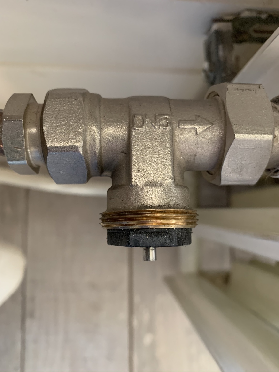

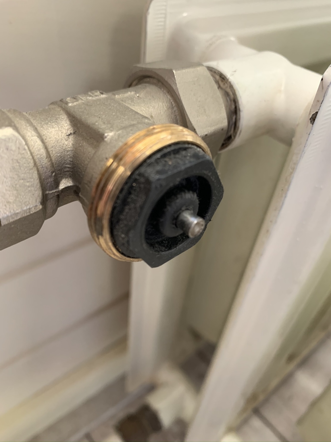

leonbong schreef op woensdag 20 november 2019 @ 09:11:
@davevleugel
En je kan dat witte deel er niet gewoon verder op draaien?
Maak eens foto van thermostatische kop die blijkbaar wel past misschien herken ik dan het merk?
Kan je hem wel helemaal dicht krijgen als je handmatig aan het zwarte wiel draait als HR92 kop eraf is, de "noodbediening".
Ik vermoed dat je Herz hebt maar dan staat er wel "hartje" op aan de andere kant die nu niet op de foto staat.

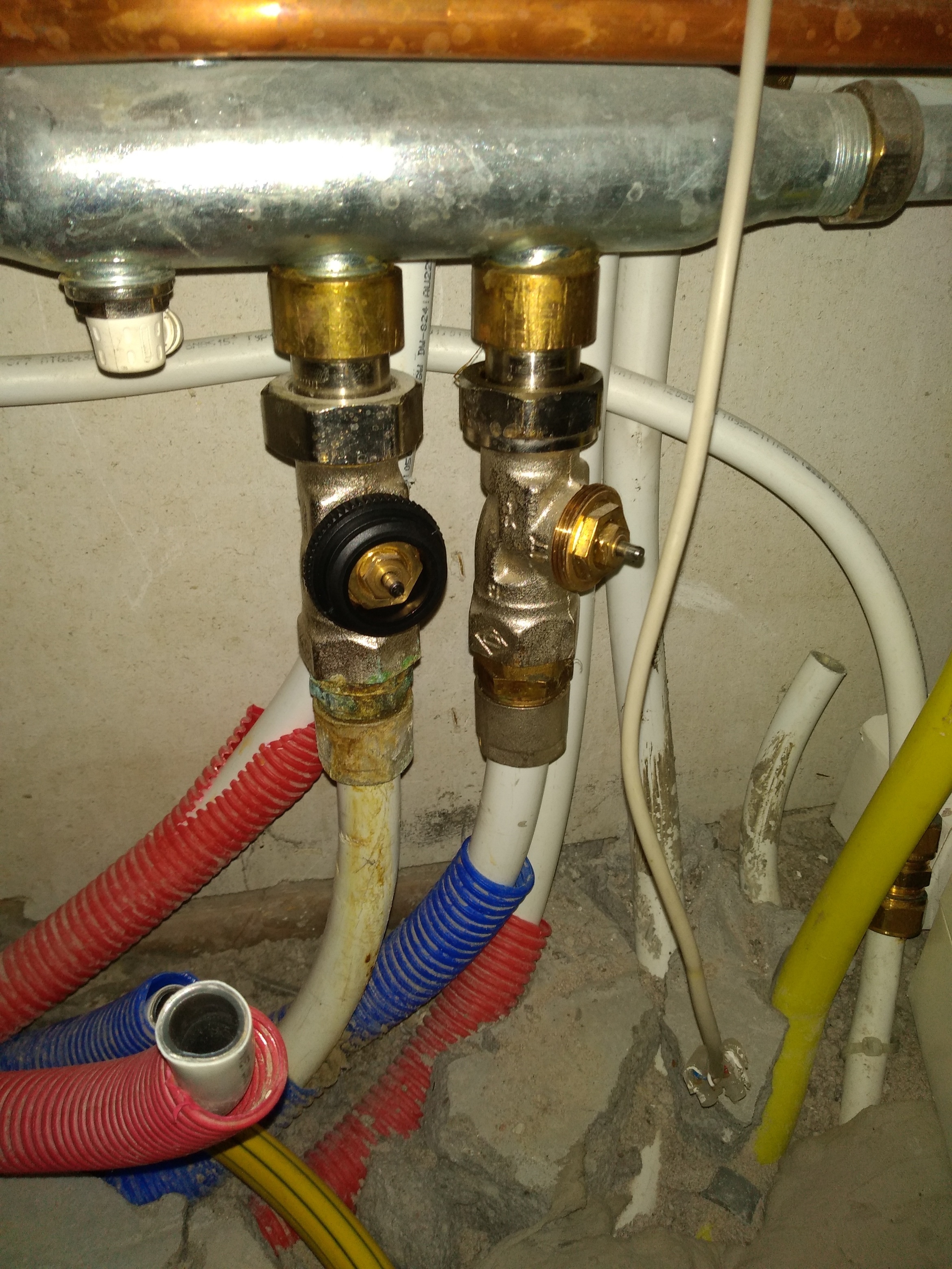

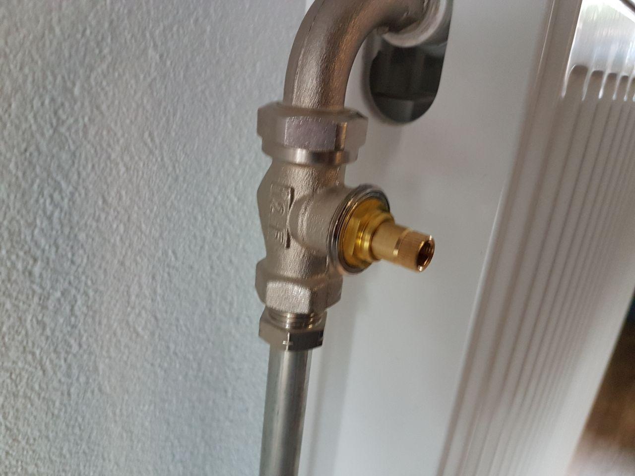

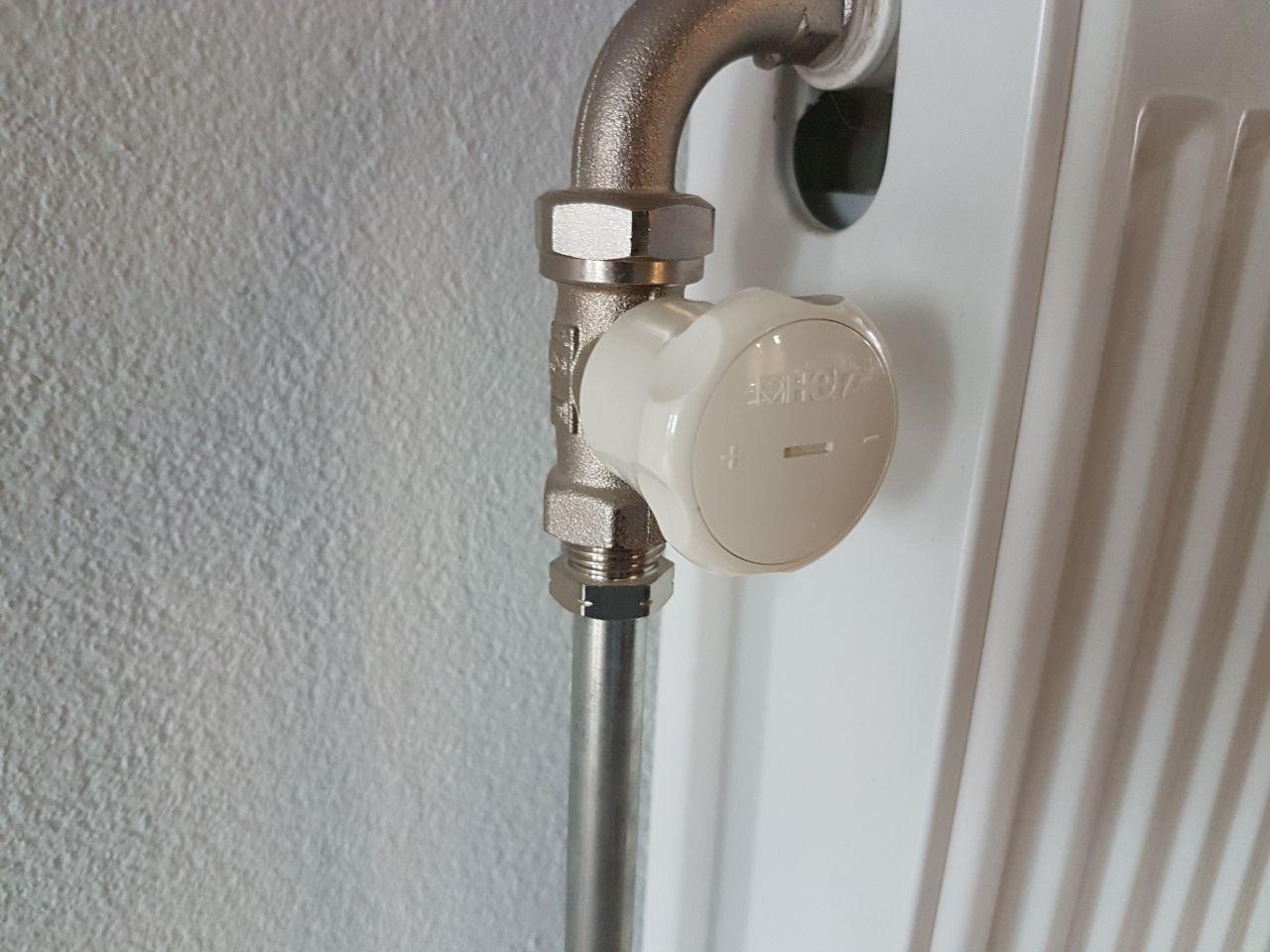

Hey Leonbon,
Hij lijkt ook erg op de comap, ik kan het hartje nergens vinden:
thermostaatkraan van boven
THermostaatkraan van onder
Dit is met de originele standsteller (of hoe je het ook noemt).

@davevleugel
Comap is bijna altijd M28 behalve als er specifiek M30 op staat.

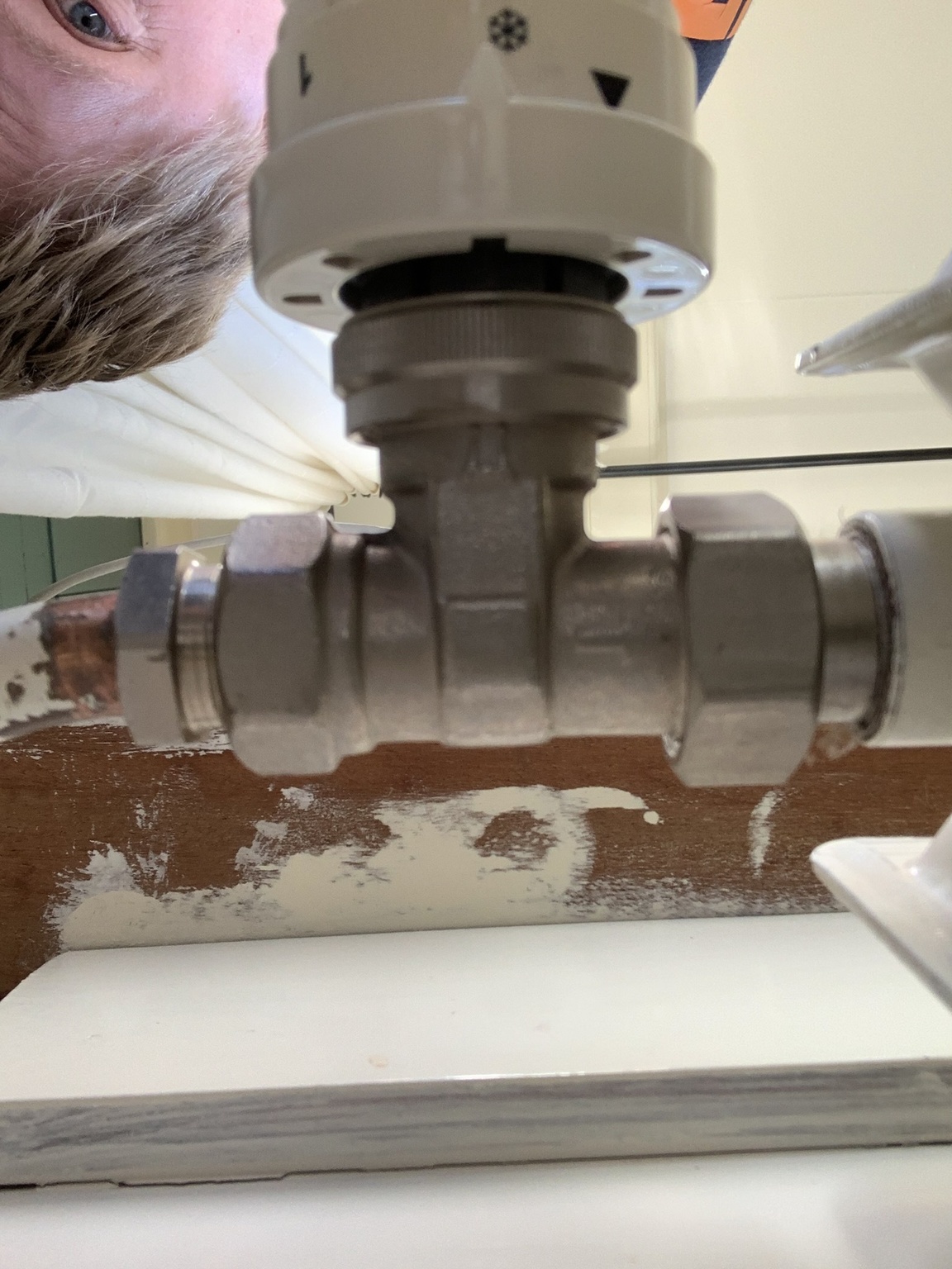

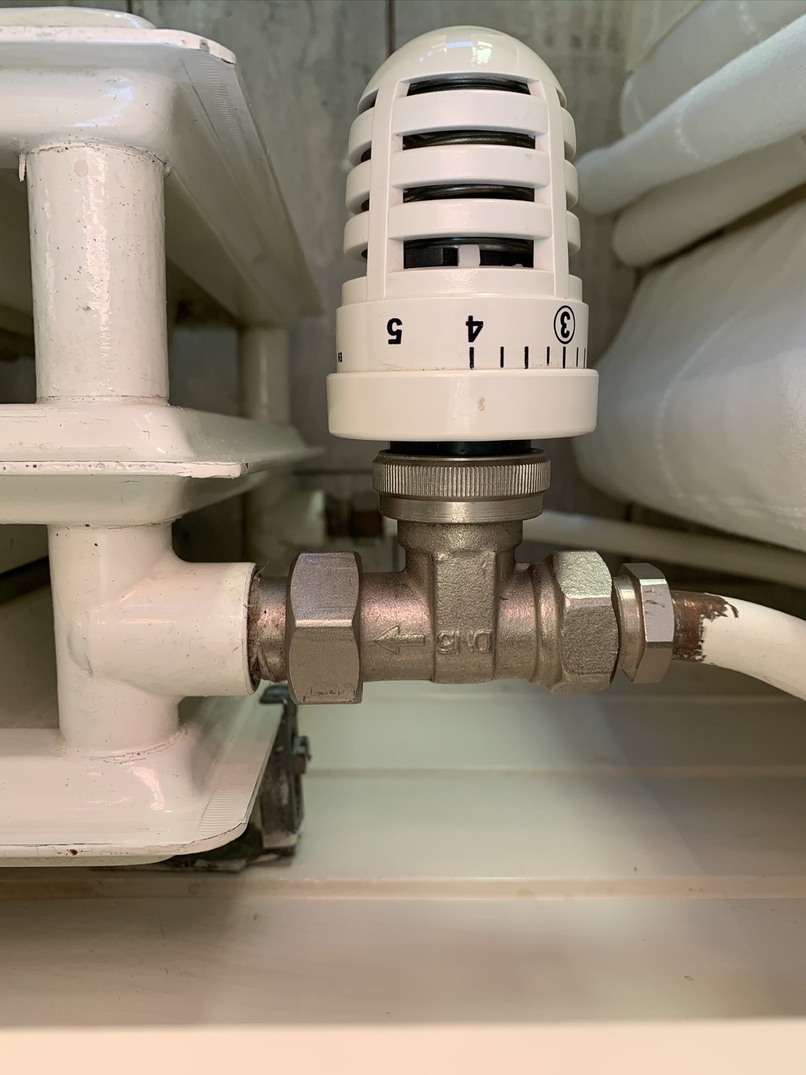

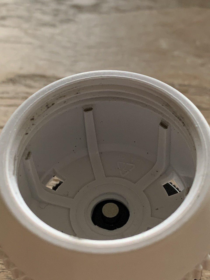

@leonbong Hierbij nog twee foto's bij daglicht:
Afbeeldingslocatie: https://tweakers.net/ext/f/DnjlbixafIiJoZYmEYeAcbtA/thumb.jpg
Afbeeldingslocatie: https://tweakers.net/ext/f/rWPDButa73fbBfbIODdN4Cdt/thumb.jpg
Het witte onderdeel van HR92 die je erop schroef staat dus op M30x1.5 ik draai hem aan tot het eind (ik zie zwart afdruk op de eindnokjes van dit onderdeel:
Afbeeldingslocatie: https://tweakers.net/ext/f/gNfxjyylJMO7pF2jsLuCQHcn/thumb.jpg
Als ik met de hand aan het aangedreven stuk draai (zwart deel zoals jij eerder aangaf) voel ik 0 weerstand. Als ik dus de verlengde kruk erin plaats dan voel ik voor de helft maar weerstand.

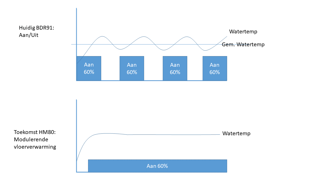

  • leonbong
  • Laatst online: 23-11 17:17
Verwijderd schreef op donderdag 31 oktober 2019 @ 21:37:
Beste Leon,
Ik heb ook een Evohome systeem met HR92 knoppen en een HM80. Op de een of andere manier krijg ik de HM80 niet werkend (de evohome laat de HM80 de radiatorknop MT4 niet openzetten).
Ook lijkt de verbinding weg te vallen: na binding knippert de HM80 9/1...
Is het jou wel gelukt?
Ik heb inmiddels een testopstelling gemaakt van mijn mengklepregelaar HM80 + stelmotor M6410L + V5822A ventiel.
Het functioneert precies zoals ik verwacht.
Bij meer warmtevraag wordt de stelmotor kort bekrachtigd (spanning wordt erop gezet) en gaat iets verder open. Bij minder warmtevraag werkt het andersom.
Daarnaast de extra functionaliteit van HM80 waarbij hij de vloerwater temperatuur meet werkt ook. Je kan een min en max temperatuur voor het water instellen. Waarbij een lager watertemperatuur dan min tot gevolg heeft dat klep iets verder open gaat en hoger temperatuur dan max het omgekeerd. Dit heb ik getest tot door het tempvoeler tegen een glas heet water te houden en een glas koud water.
Nu nog het ventiel in het leidingwerk bouwen en ik kan afscheid nemen van de aan/uit regeling op de vloerverwarming en creëer dan eindelijk een modulerende regeling.
Ik heb namelijk stadsverwarming dus mijn Cv-aanvoerwater is dus altijd min of meer gelijk. Nu stel ik in het seizoen de thermostatisch knop de vloerverwarmingsverdeler wel anders af na aanleiding van het weer buiten.
Het idee is natuurlijk dat temperatuur van vloerverwarmingswater constanter wordt zie onderstaand wat ik bedoel in het voorbeeld wordt er 60% warmte gevraagd. Wat in de huidige situatie betekent dat open/dicht klep 6 keer in uur zal schakelen en enkele minuten open zal staan en dan weer dicht.
De HM80 zal de klep op een bepaalde stand open zetten waardoor hetzelfde wordt bereikt met constantere watertemperatuur in de vloer.
HM80-vloerverwarming

leonbong schreef op maandag 25 november 2019 @ 09:52:

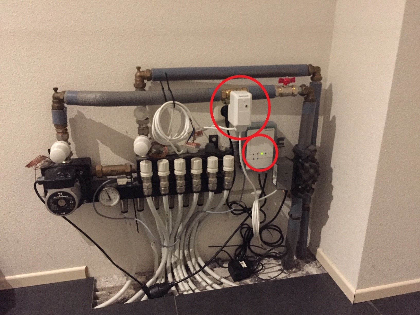

[Afbeelding: HM80-vloerverwarming]
Zo mensen update:
Ik heb het ventiel van tbv mengklep regelaar ingebouwd en de boel aangesloten.
Eerste indruk de vloertemperatuur/water wordt lager gehouden om het warm te houden omdat ik nu veel constantere watertemperatuur heb.
Zoals verwacht is er geen watertemperatuur schommeling meer aanwezig. Helaas is er in "installateurmenu" niet zichtbaar wat de warmtevraag is in % maar dat lijk meer een bug te zijn in software want het werkt precies zoals verwacht. Op internet lees je ook wel dat zonder watertemperatuur sensor het wel zichtbaar is.
De vloerwatertemperatuur is dus nu echt "modulerend" wat ik voorheen niet had omdat ik stadsverwarming heb dus vaste aanvoertemperatuur.
Ik heb de bestaande zoneklep nog wel gehandhaafd (handmatig open gezet) zodat ik snel terug kan als het moet of niet bevalt daarnaast heb ik aan de HM80 stopcontact gemaakt tbv pomp ipv direct aangesloten zodat ik makkelijk terug kan.
Onderstaand een foto waarop in rood omcirkeld.
De 2-wegklep met proportionele stelmotor zichtbaar is.
De regelaar
En als je goed kijkt zie je ook de oude 2-wegklep nog zitten + vloerwatertemperatuursensor die aan de mengklepregelaar hangt. (met ty-rap onder de terugslagklep)
HM80 ingebouwd
Daarnaast zie adapter van oude 2-wegklep op grond slingeren + het relais tegen de muur niet in gebruik dus.

Voor mij ook een update: ik heb inmiddels het pakket met BDR91 en vier HR92's aangeschaft. Maar nu kom ik het volgende probleem tegen...
De HR92 past niet op drie van de vier radiatoren, omdat deze een ander systeem hebben. Het merk wat op deze knoppen staat is Herz en in plaats van een door pin die je kunt indrukken is het een soort pin waaraan je kunt draaien, zie foto's.
Afbeeldingslocatie: https://tweakers.net/ext/f/68kp0lw2AuqblNcoEzeKIj7w/thumb.jpg
Afbeeldingslocatie: https://tweakers.net/ext/f/DQg3MFW5X7RhXpryHnR8d7X6/thumb.jpg
Klopt het dat ik met deze adapter de boel werkend kan maken? -> https://wifithermostaten....NBSwvzQYIL6hoCnlIQAvD_BwE
Ik vraag me nl. af hoe dat technisch werkt, omdat de HR92 een 'indrukpin' verwacht en dit Herz systeem werkt met draaien i.p.v. drukken.
Alvast bedankt voor het antwoord!
  • leonbong
Dat zijn klassieke handknoppen niet thermostatisch.
Maar ze zien er niet oud uit hoogst waarschijnlijk kan je ze thermostatisch maken door een nieuwe herz insert te kopen.
  • dfader
  • Laatst online: 21-11 07:43
leonbong schreef op maandag 30 december 2019 @ 21:09:
Thanks voor het antwoord. De woning komt uit 2003, dus ze zijn 16 jaar oud. Ik weet niet zo goed wat een herz insert is, net even gezocht maar ik zou niet weten wat ik dan precies moet hebben. Misschien heb je daar nog een tip voor?
Alvast bedankt!
  • DukeBox
@dfader , @leonbong bedoelt het binnenwerk van de kranen. Soms kan je deze verwisselen (moet je wel voor aftappen). Anders moet je ze in zijn geheel vervangen door een thermostaat kraan.
  • dfader
DukeBox schreef op maandag 30 december 2019 @ 23:56:
Ah ok, dus als ik het goed begrijp kan ik het binnenwerk eruit halen met steeksleutel? Ik heb het (met een radiator die niet is aangesloten) geprobeerd met een waterpomptang, maar ik beschadigde hiermee de schroef, dus ik durfde niet verder te gaan, maar dat moet dus wel kunnen, klopt dat?
  • leonbong
@dfader
Klopt het messing deel kan je verwijderen met behulp van steeksleutel op 6 kantige deel direct tegen de kraan erop te zetten.
Voorbeeld met kraan van ander merk maar het gaat even om het principe.
Moderne kranen van eigenlijk bijna alle merken zijn achteraf thermostatisch te maken.
2003 is gewoon super modern, als je slim bent zoek je even uit of de “dynamische” binnenwereld van herz erin passen dan kan je ook eenvoudig inregelen als dat niet kan dan anders altijd een “ voorinstelbare” kopen.
[ Voor 63% gewijzigd door leonbong op 31-12-2019 09:24 ]
  • dfader
leonbong schreef op dinsdag 31 december 2019 @ 09:16:
Bedankt voor je uitgebreide antwoord. Tot aan het filmpje snap ik het, maar ik heb echt geen idee wat een dynamische binnenwereld is :? :? Dus wat moet ik me daarbij voorstellen? Ik heb het gevoel dat het allemaal super ingewikkeld is, terwijl ik dacht dat het gewoon simpelweg water is wat wel of niet door de radiator loopt 8)7
  • leonbong
Ik heb even opgezocht herz maakt geen dynamische binnenwerken alleen voorinstelbare.
Een Herz ts-98-v binnenwerk (EAN nr 63310 2 art 1 6367 98) zou moeten passen kost ergens tussen 10 en 15€.
Probeer er eerst één want misschien heb ik mis.
@dfader
Als je het koopt doe jezelf een plezier en koop de sleutel waarmee je de voorinstelling kan wijzigen.
Herz 1 6819 98 (+/- 2€)
De voorinstelling is mogelijk om de maximale waterflow door de kraan te limiteren, dat is nuttig om je gasverbruik van totale installatie te verbeteren plus het comfort, doordat alle radiatoren gelijkmatig/gelijktijdig warm worden.
Zeker bij meerdere evohome knoppen in één ruimte die één dezelfde temperatuur moeten realiseren is dat handig.
[ Voor 83% gewijzigd door leonbong op 31-12-2019 11:51 ]

Waarbij de thermostaatknop op VV ervoor zorgt dat de watertemperatuur in de vloer niet te hoog wordt, deze zal ingesteld staan op een temperatuur +/-45 graden.
Heb je inderdaad een mengverdeler dan is het antwoord van honeywell volledig correct.
Andere optie maar veel minder waarschijnlijk.
Je hebt een echte LT-vloerverwarmingsverdeler, deze heeft dan geen pomp en ook geen thermostaatknop. Maar dan is de max CV-watertemperatuur begrenst in de ketelinstellingen op graad of 45. Maar dan zullen je radiatoren boven ook nooit water warmer dan 45 graden krijgen.
Is dit het geval dan is het antwoordt van honeywell ook correct.
Maar maak een foto van je vloerverwarmingsverdeler (ding waarbij de slangen de vloer op begane grond ) dat zal hier duidelijkheid verschaffen.

Ik heb dit topic doorgelezen omdat ik ook aan het kijken bij hoe ik Evohome kan inzetten om in ons huis betere warmtevraag/aanbod te regelen. Wij hebben ook vloerverwarming en door de goede isolatie merk ik dat het boven gewoon niet warm wordt. De woonkamer is namelijk altijd lekker op temperatuur dus de CV hoeft niet veel te doen behalve de vloerverwarming een beetje op temperatuur te houden.
Mijn idee is dus om een systeem als Evohome hiervoor in te zetten, ook omdat ik (misschien niet terecht) het idee heb dat Honeywell stabiel en betrouwbaar is als product en leverancier.
Bij ons is alles in de garage gemonteerd en vanaf die plek gaan alle leidingen naar de verschillende plekken in het huis. De vloerverwarming heeft uiteraard een eigen thermostaatkraan (hieronder aangegeven met A) die afgesteld staat op een temperatuur van maximaal 28 graden aanvoer en de CV staat ingesteld op een aanvoer van max 50 graden. Dit heb ik gedaan om de vloerverwarming wat constanter/rustiger te maken.
CV Installatie
Klikbaar
Mijn vloerverwarming voor beneden zit in een eigen lus als het ware en dat is denk ik wel handig omdat dit de mogelijkheid zou moeten bieden om deze als een totale groep te sturen. Ik heb geen kranen per groep aangezien dit een verdeler is met 8 groepen voor één enkele vloer.
Ik denk nu dat voor mij de oplossing zou zijn om op positie 1 of 2 een zoneklep te plaatsen en deze te laten sturen door de Evohome die in de woonkamer komt te hangen.
Voor boven kan ik alle radiatoren dan sturen via HR92's in de kamers. De enige die ik nog niet scherp heb is de vloerverwarming op de badkamer. Deze heeft een eigen thermostaatkraan op de verdeler en deze verdeler zit uiteraard niet in de badkamer zelf maar in een kleine technische ruimte. Hier heb ik zo 1-2-3 geen foto van nu. De kraan zit op de slang van de vloerverwarming zelf en voelt het water qua temperatuur, niet de omgevingstemperatuur. Ik denk dat voor deze groep ik een aparte kamerthermostaat in de badkamer moet plaatsen en ook een zoneklep achter de reeds aanwezige thermostaatkraan die de aanvoertemperatuur regelt.
Ziet iemand fouten in mijn redenatie of zijn er slimmere oplossingen?
To be determined...
  • DukeBox
@MaNdM Je afbeelding is wel heel klein..
Alles wat je omschrijft is redelijk standaard op je badkamer na.
Weet je zeker dat dat geen limiter is ? Om er voor te zorgen dat er niet té heet water je badkamer vloer in gaat ? Het is immers gewoon VV met 1 zone dus heb je geen verdeler nodig.
Als dat het geval is zou je daar ook een HR92 in serie bij kunnen plaatsen of een zone klep.
Met EVO Home heb je dus 3 mogelijke oplossingen,
supported: Aan/Uit schakeling met zoneklep
supported: Aan/Uit schakeling met zone verdeler (HCE80)
unsupported: Modulerend met HR92 voor woonkamer VV en badkamer VV.
[ Voor 88% gewijzigd door DukeBox op 23-01-2020 13:14 . Reden: type ]
Er is een verdeler waar zowel de radiatoren als die vloerverwarming op aangesloten is. Voor de vloerverwarming is er een limiter inderdaad die zorgt dat er niet te heet water de VV in gaat.
supported: Aan/Uit schakeling met zone verdelen
To be determined...

Na een hoop geklooi heb ik nu de vloerverwarming eindelojk werkend maar ik zit met een vraag. Mijn vraag :
heb ik naast de evohome controller (ATC928) en RF schakelaar (BDR91) en een hoop Thermostaatknoppen buiten de woonkamer (HR92) nog een thermostaat voor in de woonkamer nodig weaar ik vloerverwarming heb?
Ik heb nu:
de ATC928 in de woonkamer voorzien van Vloerverwaming en een viertal radioatoren in de slaapkamers allen bestuurd door HR92. de slaapkamers worden prima geregeld maar de woonkamer is altijd koud 's morgens!!!!
de vloerverwarming wordt simpelweg niet aangeschakeld!!
nu heb ik de volgende truuk bedacht en nu werkt het wel: ik heb in de woonkamer naast de controller een thermostaatkraan met een HR 92 erop neer gelegd. deze als remote sensor ingesteld op de evohome. nu werkt het wel.
Ik dacht dat de evohome dit zelf zou kunnen zonder een remote sensor. Maar als ik dat doe wordt de ketel helemaal niet in/of uitgeschakeld.
hoewel het nu prima werkt moet dit toch netter kunnen?
Als ik op de site van evohome mijn configuratie aangeef ( 1 woonkamer met vloerverwarming en drie kamers. wordt aangegeven dat ik drie HR 92 moet hebben een evohome controller ATC 928)en rf box(BDR91) en dus een thermostaatT87RF2025.......
Zie ik iets over het hoofd? moet de VV inderdaad nog door een externe thermostaat geschakeld wordenen dat kan dus niet door de evohome controller zelf? ( ik was er vanuit gegaan dat de evohome controller ook zelf de functie van een HR92 in zich had..... Maar dat is dus niet zo?
ik hoop op jullie antwoord op dit wellicht wat wazige verhaal!!!
