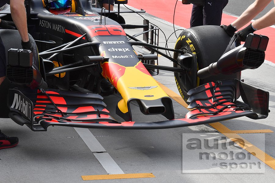

Ook vandaag rijdt RBR eventjes met de 2019 neusvleugel
Afbeeldingslocatie: https://pbs.twimg.com/media/DjgPpV6WsAAs4OK?format=jpg&name=900x900

Jasphur schreef op woensdag 1 augustus 2018 @ 11:49:
Soortvan 2019, dat gat voor de outwash bij de wing endplate staat niet in die regels vermoed ik :)
(ziet er meer uit als de huidige 2018 vleugel waar alle verticale flaps zijn verwijderd)

@YakuzA Ik kopiëer alleen wat er opTwitter staat :P
Maar niet alleen dat gat is twijfelachtig, de max aantal flapjes is 5. Als je dan aan de buitenzijde de grote flap weer opdeelt in kleinere flapjes, mag dat dan? Telt dat nog als 5.
Dus ik geloof inderdaad dat een 2018 vleugel is zonder die verticale flaps.

  • Laatst online: 09:42
YakuzA schreef op woensdag 1 augustus 2018 @ 11:54:
Ze kwam er gisteren dmv het testen van de 2019 fw dat hun huidige fw veel te gecompliceerd is. Dit wordt nu de nieuwe 2018 fw :+
Nee ik weet het ook niet. Maar dit lijkt me inderdaad niet te mogen.

LoeWn schreef op woensdag 1 augustus 2018 @ 12:03:
Het is bijna een "Shit, andere mensen hebben al een 2019 vleugel. Snel pak de dremel!!!" :P

Ligt het aan mij, of is de RB voorvleugel asymmetrisch?
  • iichel
  • Laatst online: 11:02
iichel
Gazoooo
Spotmatic schreef op woensdag 1 augustus 2018 @ 12:42:
De ene kant staat Red op en de ander kant Bull, voor de rest zie ik er weinig bijzonders aan.
"It's called a motor race." - M. Masi 2021
  • Spotmatic
  • Laatst online: 09:24
Spotmatic
Ken sent me
iichel schreef op woensdag 1 augustus 2018 @ 12:43:
Links lijkt korter en hoger, maar dat zal de perspectivische vertekening dan wel zijn.
