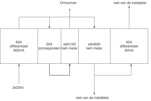

Ik ga zelf 18 panelen installeren en ik wil al mijn verbruik correct meten. Ik heb een 3x230v aansluiting en wil specifieke verbruikers meten met SDM120 kwh tellers.
MIjn omvormer ga ik ook hiermee meten, maar ik vraag mij af waar ik nu mijn hoofdmeter moet steken.
Ik wil dus mijn volledige verbuik meten en ik vrees dat mijn stroom die opgewekt wordt door mijn zonnepanelen dubbel zal tellen als verbruik (bijtellen, ipv negatief te telllen). Liefst zou ik de stroom van mijn zonnepanelen niet meten zodat ik een duidelijk overzicht heb van mijn verbruik en een overzicht van mijn opbrengst. Zijn er nog mensen die dit willen bereiken met hun installatie? Hoe hebben jullie dit bedraad?
ik had dit in gedachten
Afbeeldingslocatie: https://tweakers.net/ext/f/apX9gruy5TkxBiQdDjPlPtvU/full.png
betekent dit ook dat ik mijn eigen opgewekte stroom niet ga gebruiken, maar enkel terug op het net stoppen? Of werkt het niet op die manier?
[ Voor 11% gewijzigd door jellevictoor op 19-08-2018 17:48 ]

jellevictoor schreef op zondag 19 augustus 2018 @ 17:09:
Je plaatje werkt niet maar heb je een hoofdschakelaar in of onder je meterkast? De omvormer moet dan via kWh meter die je andersom aansluit naar de beveiliging (automaat-aardlek of alamat) naar de hoofdschakelaar.
Je bruto verbruik meter moet ook direct vanaf de hoofdschakelaar, en van de meter weer naar de groepen of verdeelblokjes.
2 kabels in 1 aansluiting is niet aan te bevelen in sommige hoofdschakelaars, daar neem je de dubbele aansluiting verloopjes voor.
Dan alles wat je opwekt gaat naar de hoofdschakelaar en verbruik komt daar via een meter ook vandaan....

afbeelding geupdated.
Rol-Co schreef op zondag 19 augustus 2018 @ 17:16:
Ik begrijp niet goed wat je hiermee wil zeggen.

@jellevictoor
Plaatje klopt volgens mij wel.
Welke omvormer komt er? Een SMA kan je ook uitlezen via modbus TCP/IP eventueel (via de plc)

@jellevictoor Zo zit het hier https://imgur.com/CbbGBpw en de kabels zo https://imgur.com/p2CNHQS

jellevictoor schreef op zondag 19 augustus 2018 @ 17:47:
Ja ik ging even uit van hier maar als je een normale meterkast hebt kan je van de hoofdschakelaar naar de verdeelblokjes (1 of 3 fase maakt daarin niet uit) en van daaruit kan je de pv aansluiten en de kWh meter voor de verbruikers.
Het is wat lastiger als je een busboard hebt van abb net als hier.
Zoals wizzopa zijn schets is goed.
@wizzopa
Jou 2e voorbeeld kan/mag alleen met flex, harde kern moet met deze dingen.
https://www.sandervunderi...universeel-2-x-10-mm.html
Maar via de verdeelblokjes die standaard in de kast zitten kan ook.
[ Voor 17% gewijzigd door Rol-Co op 19-08-2018 19:07 ]
Overbodige info.

wizzopa schreef op zondag 19 augustus 2018 @ 19:21:
Klopt, maar ik heb hier na de hoofdschakelaar alles 6mm2 soepel. dit was het https://imgur.com/ymNlWn4 nu zo https://imgur.com/jmkZkGY en voor de panelen https://imgur.com/BHEfi8k
Ja ik ook, maar het gaat om jellevictoor zijn kast. ;)
