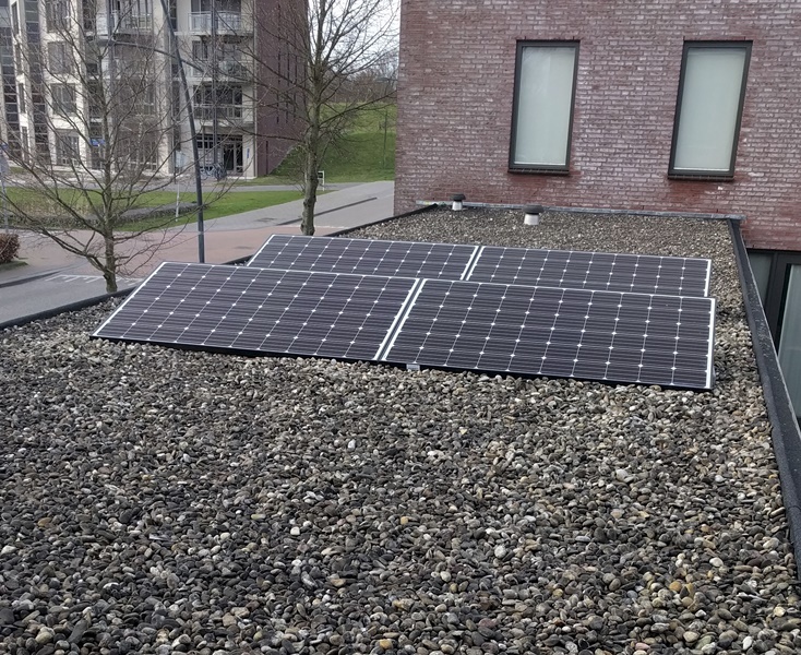

Ik was net in discussie met een buurman die ik om sjouw-hulp heb gevraagd ivm de extra 2 panelen welke ik weg wil gaan zetten komen weekend. Die 2 panelen kom voor de huidige 4 te staan:
Dak
Ik heb gewoon een nieuwe set Clickfit ECO gekocht en wilde ze daar op zetten net als de volgende panelen. Hij kwam met het volgende idee: De stenen voor de huidige panelen wegvegen en ze gewoon op het dak tegen de huidige panelen aan te leggen, evt met 2 stoeptegels in de hoeken en dan vervolgens de stenen er weer omheen te leggen. Hij kan zich niet voorstellen dat de wind er dan onder kan komen en de panelen zouden dan een stuk langer zon blijven vangen in de herfst & lente.
Eigenlijk kon ik er niet veel tegen in brengen, behalve dan de volgende punten:
* Ik heb de clickfit voor niets gekocht, maar dat overleven we wel.
* Minder koeling voor de panelen (??)
* De YC500i komt vrij dicht tegen het dak aan, maarja... het ding is IP67.
Iemand ervaringen met panelen zo op het dak te leggen?

TFHfony schreef op vrijdag 13 juli 2018 @ 15:21:
Dit is niet echt toch? Je neemt wel ongeveer 50cm ruimte er tussen?
Los op je dak kan prima. Als je de achterkant maar niet te hoog legt dat de wind er onder kant komen. Ik heb oost/west op de garage los liggen. Achterkant ligt iets minder dan 20cm boven het dak oppervlak. Om wat meer rendement te halen had ik ze nog hoger (los) neergelegd, Toen is met een hele harde storm laatste 1 paneel van het dak gewaait. Maar als ze aan de achterkant 1 of 2 stoeptegels hoog ligt zou ik dat gewoon doen.

ApC_IcE schreef op vrijdag 13 juli 2018 @ 15:33:
Over de rest geen mening.
Het originele idee was inderdaad zo'n 60cm er tussen en op de clickfit.
De buurman stelt dus voor ze volledig vlak op het dak te leggen (hoek: 0 graden), recht tegen de andere panelen aan. Schaduw is er dan natuurlijk niet en ze blijven langer in de zon in de lente/herfst.
Atomic2005 schreef op vrijdag 13 juli 2018 @ 15:37:
Andere oplossing om meer tussenruimte te winnen ivm schaduw is je bestaande schans op 1 of 2 stoeptegels te leggen zodat de hele set hoger komt te liggen. Dan heb je minder slagschaduw van je nieuwe panelen die er voor komen te liggen. (als ik de nieuwe opstelling goed begrijp)
Het idee van buurman is dus gewoon om de 2 nieuwe panelen die ik morgen ga halen vlak op het dak op de bitumen te leggen, dus eigenlijk zonder montage materiaal (hooguit een tegel in de hoek van het frame van het paneel). Gewoon met de bezem 320 x 100 cm leeg vegen voor de huidige panelen en ze daar neer leggen. Ze zullen dan eigenlijk gelijk met de huidige stenen/kiezels komen te liggen.
  • digifun
digifun
Ik had ze ook een paar maanden plat liggen maar ze werden wel heel erg smerig.

  • reneeke1970
  • Laatst online: 21:37
TFHfony schreef op vrijdag 13 juli 2018 @ 15:45:
Doe eens gek, zet huidige oost west, trek ze meter uit elkaar en gang die twee nieuwe er horizontaal tussen. Hunebed panelen _O-
1 PVoutput . Dongen NB
  • TFHfony
  • Laatst online: 21:20
TFHfony
Professional Weirdo
reneeke1970 schreef op vrijdag 13 juli 2018 @ 15:52:
Nou, ik heb oost/west daar wel overwogen maar de bomen die daar staan gooien flink roet in het eten:
Boom
digifun schreef op vrijdag 13 juli 2018 @ 15:51:
Ook een goed punt!

  • reneeke1970
TFHfony schreef op vrijdag 13 juli 2018 @ 15:55:
Ook een goed punt!
Hmm als je nou eens je twee nieuwe op oost zet en eerst eens kijkt wat opbrengst verschil is? De avond is toch verloren....
Gekke vraag misschien maar waarom hecht je zoveel waarde aan de "ideeën" van de buurman?
  • Grind weghalen en dan panelen knap neerzetten.(50cm minimaal uit elkaar)
  • Grind weer een beetje terug
  • Netjes afmonteren
Panelen plat kan echt niet :X
Panelen hebben vaak een randje, hoe ga je dat doen met water en allerlei troep.
Om nog maar te zwijgen over de bomen, blaadjes etc.
Wat is de buurman zijn redenatie om dit te doen? zodat hij niet hoefde te sjouwen?
Dit zijn mensen die zijn liever lui dan moe ten koste van jouw systeem.

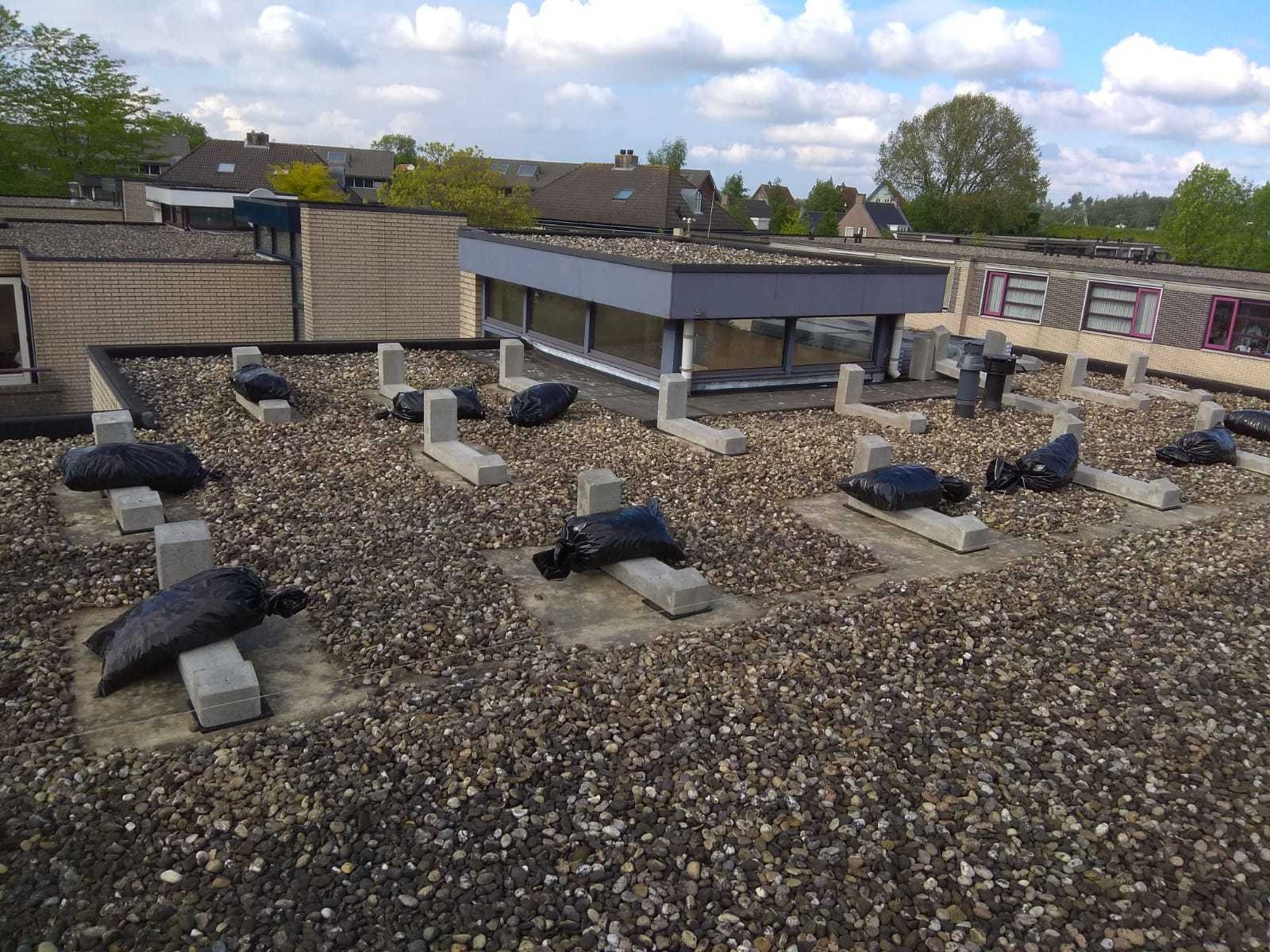

  • kmf
kmf
  • AUijtdehaag
@kmf
Nee van de buuf..
Maar ik heb hem door mijn dakraam getild.
@GioStyle
Was een beschermviltje... nieuwe paneeltjes
[ Voor 30% gewijzigd door AUijtdehaag op 13-07-2018 21:06 ]

@AUijtdehaag:
Slim idee. Ga ik ook doen. :P

Geen klachten over gehad? op dakkapel, heel dichtbij de randen...
  • AUijtdehaag
Nee Roosendalers klagen niet. ;)
