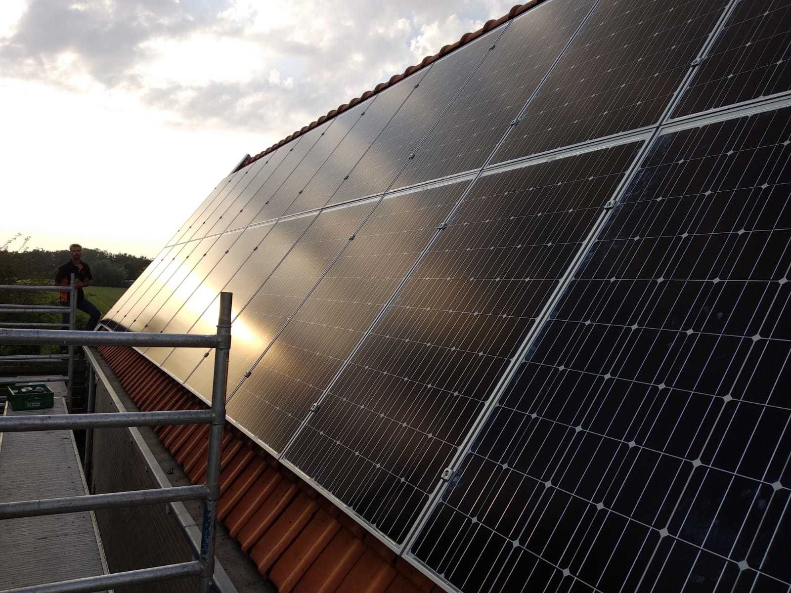

Na de PV installatie gisteren (deel in de regen!) en wat vragen gisteren nu de tijd om eens een foto te posten.
Dit is mijn dak vanaf gisteren eind van de middag (klikbaar):
Zonnepanelen
Zonnepanelen
Dak ligt op het westen, een tikkie naar het zuiden toe (258gr).
[ Voor 6% gewijzigd door SpeedingWilly op 15-06-2018 08:48 ]

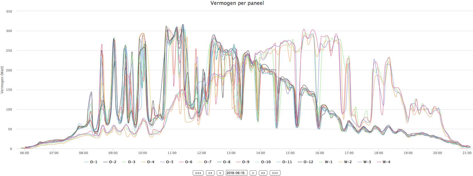

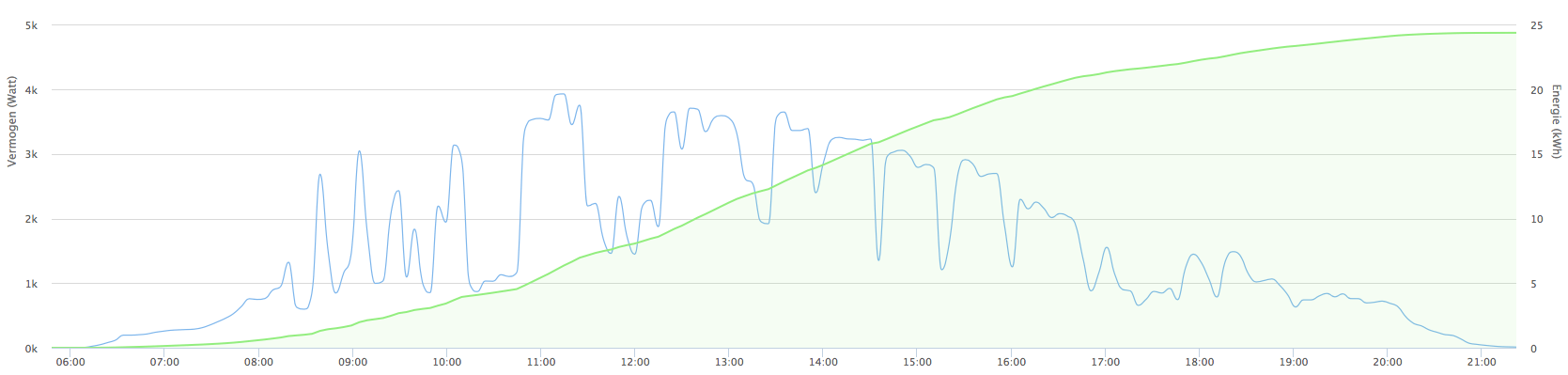

stormfly schreef op vrijdag 15 juni 2018 @ 07:56:
Eens, echter is het wel de enige manier van vergelijken welke op dit moment mogelijk is :9 Maar meteorologisch gezien heb je volkomen gelijk. Vandaag in omgeving Utrecht is het zo'n dag, witte hemel een beetje witte heiige lucht...dat zou je eigenlijk in een grafiek willen zien. Maar daar hebben ze in Egypte weer niets aan als ze dezelfde datasheet openen 8)
Voor je idee hier wat plaatjes van vandaag uit regio Utrecht. Het vloog vandaag alle kanten op...
Vermogen per paneel:
Afbeeldingslocatie: https://tweakers.net/ext/f/insmg2uOzsosOr0tRsCOkf5N/medium.png
Totaal opgeteld:
Afbeeldingslocatie: https://tweakers.net/ext/f/feDoBHYQAdfgY3OAElaksFeQ/medium.png
(Dakhelling ca 40 graden, 16 x Sunpower X21-335 waarvan 12 op Oost en 4 op West)

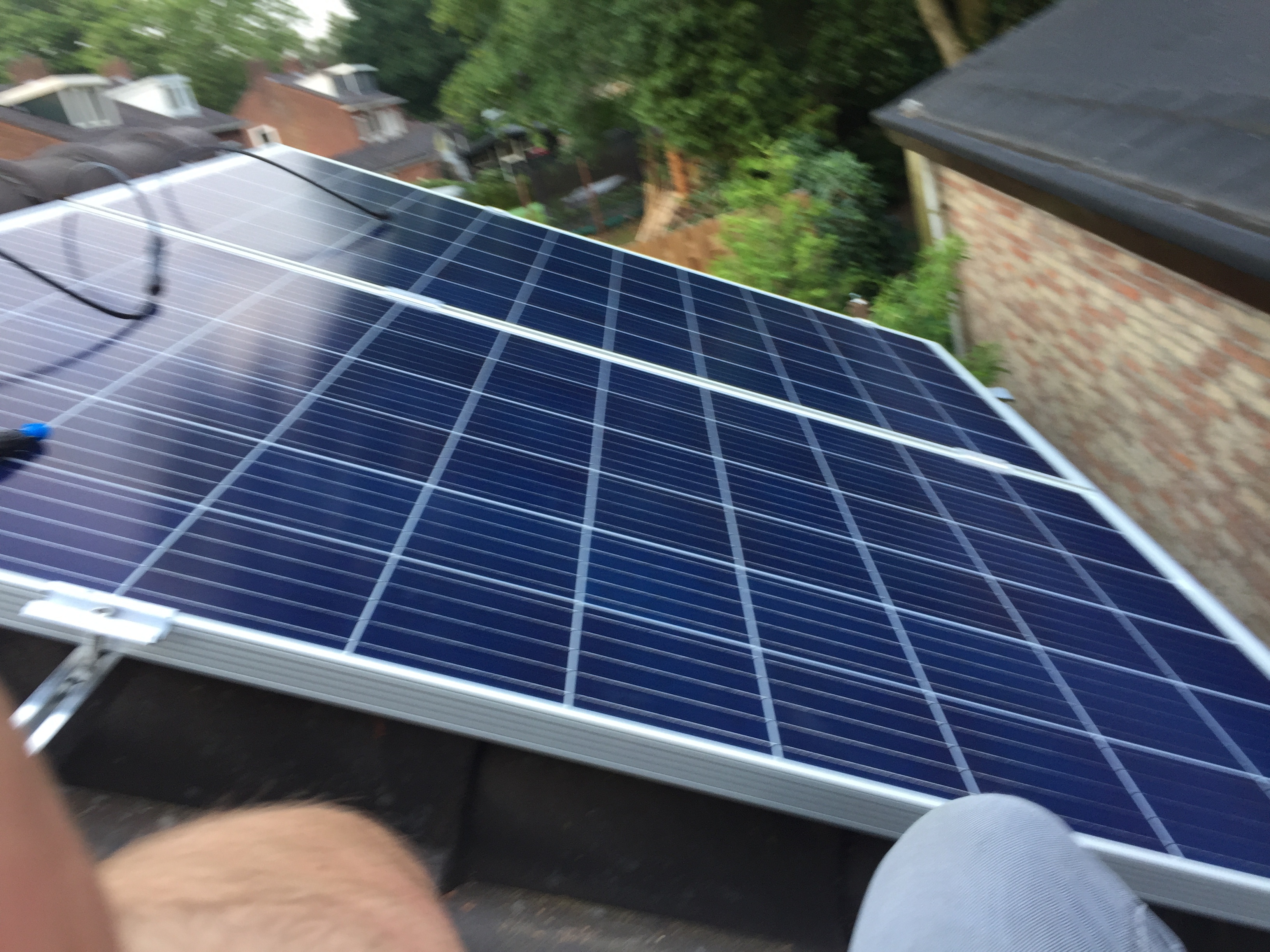

Afbeeldingslocatie: https://tweakers.net/ext/f/J2rR50XrjuSp3xn5zxZYRwrW/full.jpg
Garage helemaal vol. Helemaal goed gegaan behalve dat alle pannen vast zaten. Het huis heeft dit niet dus daar hadden we geen rekening mee gehouden. Maar om 2200 lag alles er op.

ocaj schreef op vrijdag 15 juni 2018 @ 22:49:
Totaal opgeteld:
cool waar meet jij dit mee?

  • ocaj
Ik log alles in een eigen mysql-database.
Info per paneel uit de solaredge doe ik op basis van RS485 en dit script: https://github.com/jbuehl/solaredge
En de dagproductie is op basis van een eastron sd220 kwh-meter via modbus in de meterkast met dit tooltje: https://github.com/gianfrdp/SDM120C. Lees ik 1 keer per seconde uit en verwerk ik met een eigen scriptje in live-dashboard + database-entries..
Plaatjes allemaal op basis van highcharts.

jantje112 schreef op vrijdag 15 juni 2018 @ 11:40:
Ik wil op mijn schuur een aantal panelen schroeven die nog over zijn van de vorige woning. Als ik nou clickfit kies, hoe bepaal ik dan de juiste maat? De pannen liggen los op de latten (zit verder niets onder)
welke pan ligt erop? Bij een sneldekker met een standaard panlat (25x38 (?)) gebruik je de kleinste maat 30-39mm, dit heet vaak de standaard maat, dan is er de medium, van 40-49mm, en de grote 50-59
standaard is dus niet de middelste.
De grote haak gebruik je bijna alleen met hele oude pannen. medium gebruik je ook niet zo vaak, al szijn er ook die alles aan medium hangen, lekker makkelijk, maar wel wat losjes.
Soms zit er aan de bovenkant van de pan, aan de kant die naar de lucht wijst een rand, die moet je dan even weghakken / slijpen, anders gaat je rail schuin staan, en later forceer je die weer recht met het vastzetten van de panelen, en dat kan gezeur geven.

Moby schreef op vrijdag 15 juni 2018 @ 22:52:
Fijn hé die haakjes ....

tim-1985 schreef op vrijdag 15 juni 2018 @ 17:40:
Ik heb wel ervaring met 1-fase omvormers, maar met 3-fase kan ik wel wat advies gebruiken.
Op een groot plat dak van een bungalow liggen nu 20x 250wp panelen en er komen er nog 20 x270 bij.
- i.p.v. een 2e 1-fase omvormer zou ik de bestaande 1-fase 4600w omvormer kunnen vervangen door één 3-fase ~10kw omvormer, Is dit een goed idee of juist niet?
- Wat is het maximale omvormer vermogen wat je aan een 3x25A net-aansluiting mag hangen?
- Ik lees wat wisselende verhalen over een 3L+1N aardlekschakelaar of aardlekautomaat voor de omvormer. Moet die ertussen en welke dan of mag je de omvormer ook rechtstreeks aan de 3L+1N hoofdschakelaar koppelen? Dat laatste lijkt me wat vreemd.
- De meeste 3-fase omvormers hebben maar 2 mppt's. Kan je verschillende panelen aan 1 string koppelen (60 cellen, poly, maar verschillende merken). Het idee hierachter is dat er nu een 15kw omvormer gekocht kan worden en er later nog eens 20 panelen bij geplaatst kunnen worden. Dit hangt natuurlijk wel samen met het maximale vermogen wat je op 3x25 mag aansluiten.
Hebben jullie hier ervaring mee?
Kostal Pico de 15 kW uitvoering heeft 3 MPP's https://profinrg.nl/wp-co...rte-handleiding3.0-20.pdf zie pagina 20.
Zo lang je niet boven dei 25A uit komt, dan gaat de hoofdzekering er niet uit op een dag dat er weinig gebruikt word. alleen bij een fout in de omvormer met een forse sluiting kan het problemen geven.
Hij zou achter een 3 fasen automaat mogen als de aardverspreidingsweerstand laag genoeg is, maar dat is altijd de vraag of dat (nog steeds) zo is.
Dus beter achter een combinatie van automaat en ALS. dat kan in 2 losse (automaat en ALS), of in een ALA. Dat hangt van de prijs en de ruimte in de MK af. plaats wel minimaal een 100 mA, en max een 300mA.
Maar nooit rechtstreeks achter de hoofdschakelaar.
En inmiddels 12.1 kWh opgewekt. Dat verbruiken wij gemiddeld per dag gezien over het hele jaar.
_/-\o_
